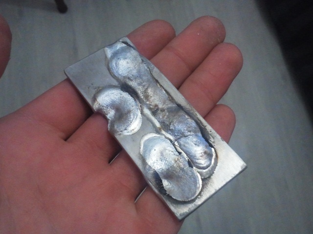

Ayant acheté mon propre poste à souder tig (Tigmig 200A AC/DC), je me suis lancé à la soudure aluminium.
Cependant, je n'ai jamais réussi à effectuer un seul cordon correct !
J'ai essayé tout les réglages possibles, que ça soit en ampérage, en balance, en fréquence, en débit de gaz.
Le métal de base est de l'alu (nature inconnu, mais utilisé par une entreprise soudant l'alu) 3 mm d'épaisseur, bien décapé et nettoyé, j'ai du métal d'apport de 2 mm (nature inconnue), électrode verte 2.4 mm, buse de 9 mm intérieur, le gaz est de l'arcal 10 (apparamment il serait fait pour souder de l'inox plutôt que de l'alu, mais l'entreprise qui m'a conseillé cela soudait de l'alu avec ce même gaz donc je pense pas que ça vienne de là)
J'ai essayé avec et sans affûtage de l'électrode, mon débit de gaz étant de 15L / mn (j'ai essayé moins et ça donnait le même résultat)
Voici une photo pour illustrer, mon bain de fusion est très fluide et s'étends très rapidement, même en avançant très vite cela ne change rien.

bonjour kutig,
A quel ampérage soude tu? Es tu sur d' etre en AC' Et je te recommande un argon pur ou un melange argon/Helium

Bonjour EWM71,
J'ai essayé un peu tout les ampérages, de 60A (donc très bas) jusqu'à 180A (donc assez haut pour l'épaisseur à soudé).
J'obtiens le même résultat avec une électrode plus fine (1,6 mm) et du métal d'apport plus fin.

Bonjour Kutig,
Vous n'avez certainement pas lu attentivement nos différents articles sur le soudage de l'aluminium...
Comment réaliser le soudage TIG et MIG de l'aluminium et de ses alliages ?
Il ne faut absolument pas utiliser d'ARCAL 10 pour souder de l'aluminium
En effet l'ARCAL 10 contient 2,5% d'hydrogène !
24/02/2011 07:17:50
Essayez ces paramètres entre 115 et 140A selon votre dextérité manuelle et votre matériel associé à un argon pur et une électrode de Ø 2,4 mm en tungstène pur (vert)
Vous pouvez également utiliser un mélange argon/hélium ce qui aura pour effet une soudure un peu plus brillante cependant ce mélange est un peu plus cher et du fait de l'apport de chaleur supplémentaire de l'hélium vous devrez baisser un peu l'intensité.

01/03/2011 21:55:33
Intensité trop élevé à mon avis vu la surface de la tôle alu, les soudures sont cramées !!! ça chauffe de trop !!! essayer sur une tôle plus grande surtout au début quand on débute.

Pour ma part j'utilisais de l'Arcal 31, maintenant de l'Arcal tig mig smartop ou Arcal 1 .
Par contre pour des essais et vu l'épaisseur du cordon, tu devrais le faire sur une tôle plus grande, sachant que l'alu. va chauffer et donc modifier les paramètre de départ.
Tu dois aussi adapter ta vitesse, ton angle de torche et l'apport du métal.
Pour le métal d'apport tu devrais prendre des baguettes tig universelles pour l'alu si je peux dire, il y a une référence qui s'adapte très bien, malheureusement je ne me souviens plus laquelle, que j'utilise pour mes soudures.
Le débit de gaz aussi est important, trop de débit n'est pas bon, comme pas assez.
Tu travaille dans quelle condition, pas de courant d'air, en intérieur, extérieur?
Toutes ces questions pour que tu prenne le temps de te les poser.

Je viens d'acheter le meme poste que toi
J'ai également fait mes premiers essais sur l'alu
Il est vrai que c'est un peu déroutant par rapport au soudure sur acier, car on ne voit pas bien le bain de fusion
Je rejoins plusieurs personnes quant a la dimension de tes plaques de test car l'alu conduisant beaucoup la chaleur; une petite surface va etre plus compliquée a souder qu'une grande.

15/09/2011 16:33:25
J'ai finalement résolu mon problème. Je suis déjà passé en argon pur, mais j'ai découvert que l'alu que j'essayais de soudé n'était pas un alu soudable (même en argon pur)
Je suis passé sur un autre type d'alu et tout va merveilleusement bien.
