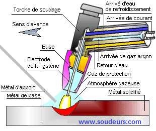

Le soudage électrique est réalisé à partir d'un arc électrique créé et entretenu entre l'électrode infusible de tungstène (de Ø 1,0 mm à Ø 8,0 mm) et la pièce à souder. Le métal d'apport (baguette de fil dressé de Ø 0,8 mm à Ø 4,0 mm) est amené manuellement ou automatiquement avec un dévidoir motorisé (bobine de fil de Ø 0,8 mm à Ø 2,0 mm) dans le bain de fusion. L'énergie calorifique de l'arc fait fondre localement la pièce à assembler et le fil d'apport métallique pour constituer le bain de fusion et après refroidissement le cordon de soudure. Le bain de fusion est protégé de l'atmosphère externe par un cône invisible d'inertage de gaz (de 5 à 25 litres/minute) de protection (Argon ou Argon + Hélium ou Argon + H2 pour les procédés automatiques) . Un générateur électrique fournit le courant continu ou alternatif avec une intensité variant de 5 à 300 ampères en fonction de différents paramètres comme le diamètre du fil, la position de soudage, le type d'assemblage, la dimension et la nuance des pièces à assembler. Les sources de courant utilisées sont à caractéristiques plongeantes ou verticales. La polarité de l'électrode est toujours négative en courant continu (polarité directe).
2 - Principe du procédé de soudage
La torche de soudage est reliée sur la borne électrique de sortie négative du générateur de soudage à courant continu ou alternatif. La masse est reliée au générateur sur la borne positive et est placée sur la pièce à souder. Une alimentation en gaz de soudage est branchée sur le poste par l'intermédiaire d'une bouteille et d'un détendeur / débitmètre. Lorsque le poste n'est pas équipé d'un amorçage haute-fréquence, l'arc jaillit lorsque le soudeur actionne la gâchette électrique de la torche et que la pointe de l'électrode infusible touche superficiellement la pièce à souder en créant un court-circuit (avec le risque de créer des inclusions métalliques de tungstène). Avec un équipement d'amorçage par haute fréquence, l'arc de soudage est allumé par l'intermédiaire d'un étincelage d'arc électrique de plusieurs milliers de volts avec une fréquence de 1 à 2 MHz délivré entre l'électrode de tungstène et la pièce pendant un très court instant

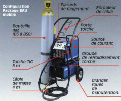

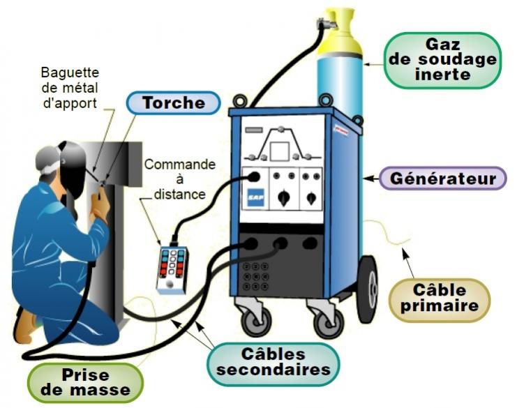

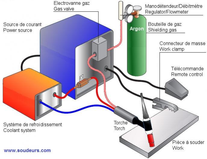

6 - Installation de soudage pour le soudage TIG / 141
[LIST=1]

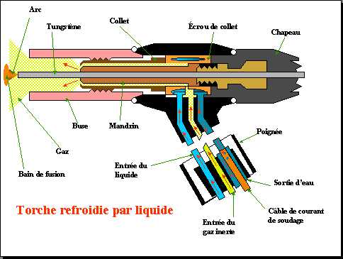

[*]Un générateur de courant continu ou alternatif (principalement pour l'aluminium).
[*]Un groupe réfrigérant à circuit fermé (lors d'utilisation à forte intensité)
[*]Une bouteille de gaz avec détendeur/débitmètre et boyaux d'alimentation
[*]Une torche de soudage (avec ou sans refroidissement) avec câble conducteur
[*]Une pince de masse avec câble conducteur
[*]Un masque avec verres teintés spéciaux numéro 10 à 13
[*]Une combinaison de soudeur et gants en cuir souple
[*]Une brosse métallique
[*]Une meuleuse d'angle électrique ou pneumatique pour les reprises.
[*]Des écrans ou rideaux de protection
[*]Une ventilation efficace dans les endroits confinés

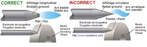

10 - L'affûtage de l'électrode infusible pour le soudage TIG
La préparation géométrique de la pointe de l'électrode infusible est une variable importante en courant continu. L'affûtage est exécuté à l'aide d'une meuleuse à grain fin avec récupération des poussières. L'affûtage de l'électrode est réalisé par un cône avec un angle compris entre 30° et 60 degrés. Les stries d'usinage ou de meulage doivent être dans le sens longitudinal de l'électrode.
La meule du touret fixe est souvent constituée de carbures de silicium (meule carborundum) pour affûter le tungstène. Le grain de la meule est de l'ordre de 120.
La pointe d'extrémité du cône doit être adoucie pour supporter les densités de courant. Il ne faut pas appointer l'électrode de tungstène en courant alternatif. Le bout de l'électrode infusible prend une forme de boule en courant alternatif.

15/05/2016 06:50:35 - Dominique ADMIN
bonjour à tous,
Pour information tous les croquis des procédés de soudage(TIG, ASF, MAG ...) disponibles sur le site Soudeurs.com sont créés par Dominique DUSEVEL
Ces croquis ont été copiés par la société LINCOLN ELECTRIC FRANCE pour illustrer leurs documentations commerciales.
Le seul hic c'est que LINCOLN n'a pas précisé l'origine des dessins !
Dommage pour l'auteur.
http://www.lincolnelectric.com/assets/global/Products/K1855-2/tig-welding-fr.pdf
