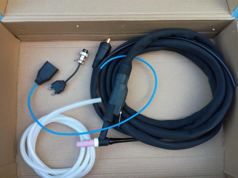

J'ai commandé le poste sur eBay en pack : TIG + bouteille
Poste TIG 210 ACDC HF pulse :
Poste DE Soudage Soudure TIG 210 Acdc HF Inverter Igbt GAZ Argon Détendeur | eBay

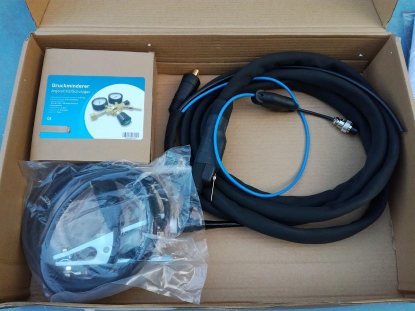

Inclus, Torche, pince de masse, pince MMA
et mano-détendeur, et bien-sur les tuyaux de raccordement

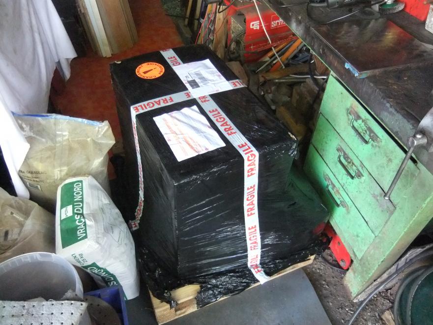

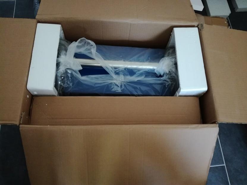

Livraison :
Reçu en 2 jours, livré par Géodis
Emballage :
Très bien emballé, et bouteille Argon emballé aussi
Le tout sur une palette filmée noire et inscription fragile dessus.

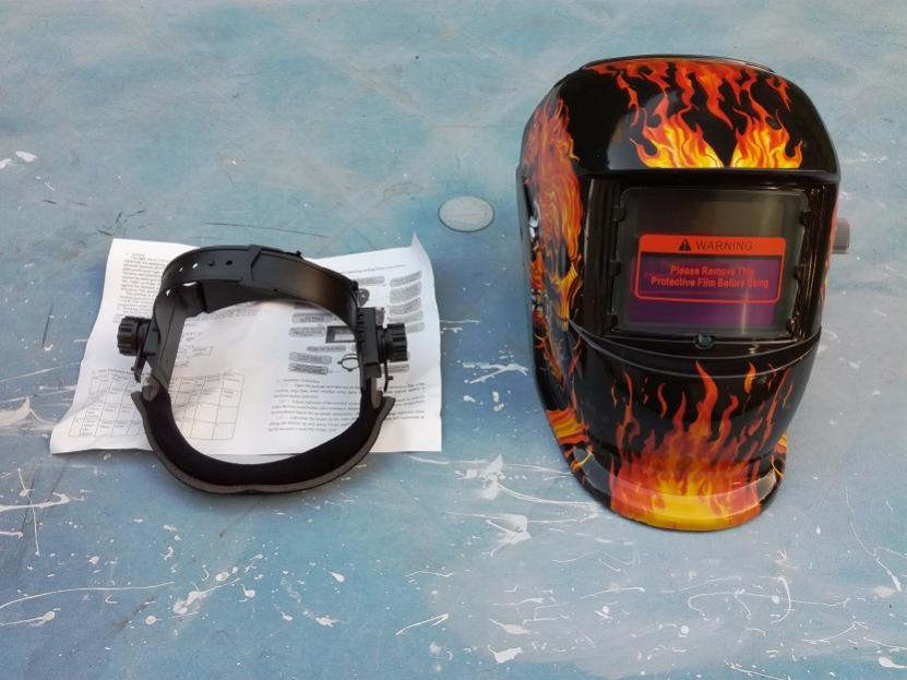

Petite surprise aussi à l'intérieur, la cagoule de soudage est fournie avec 1 vitre avant de rechange :D

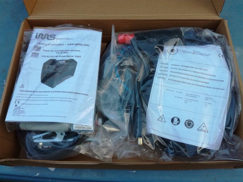

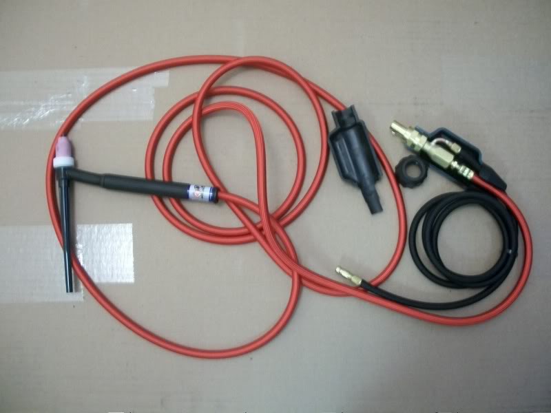

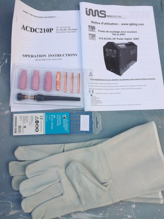

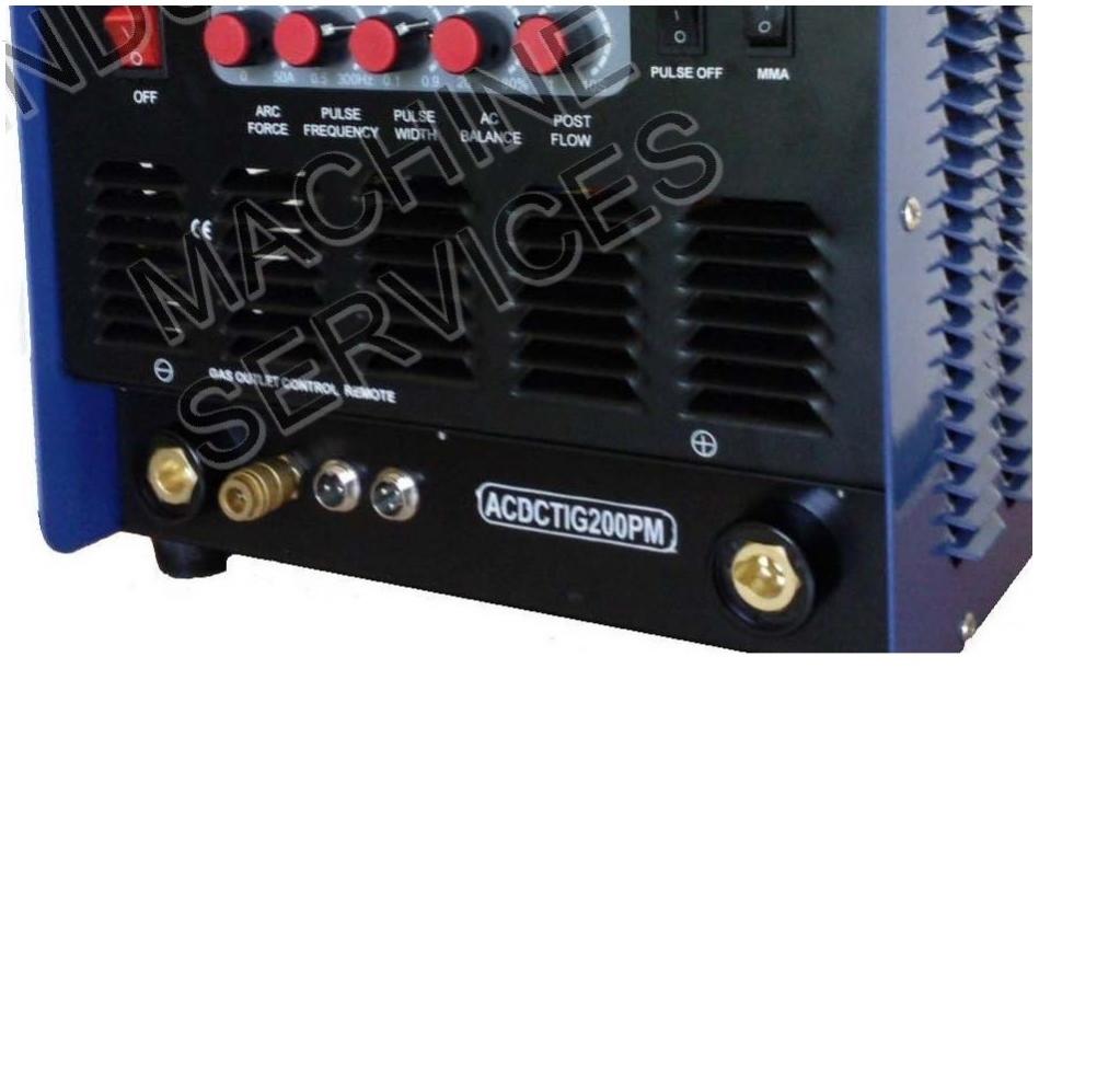

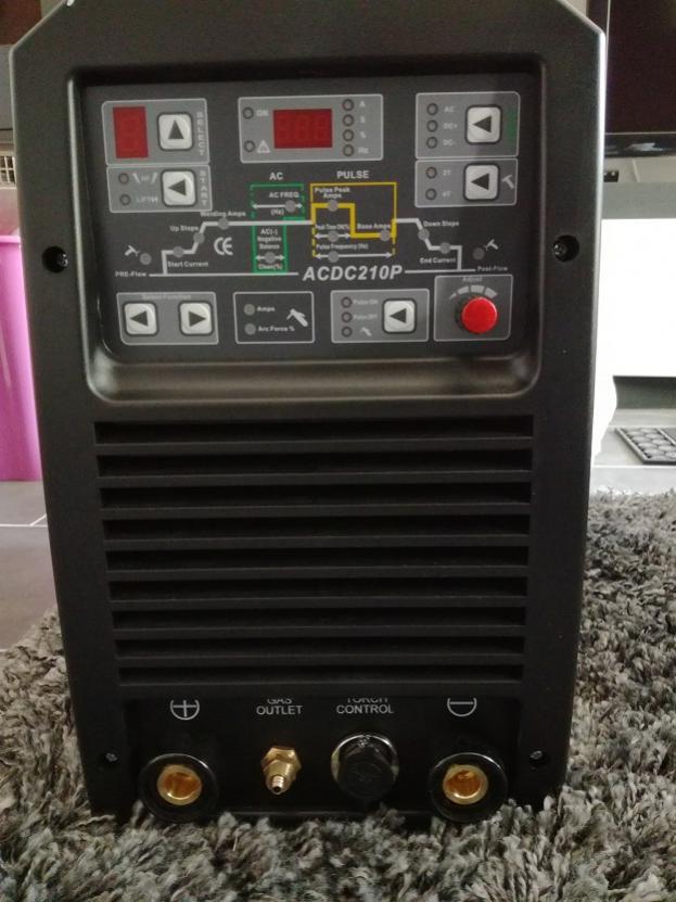

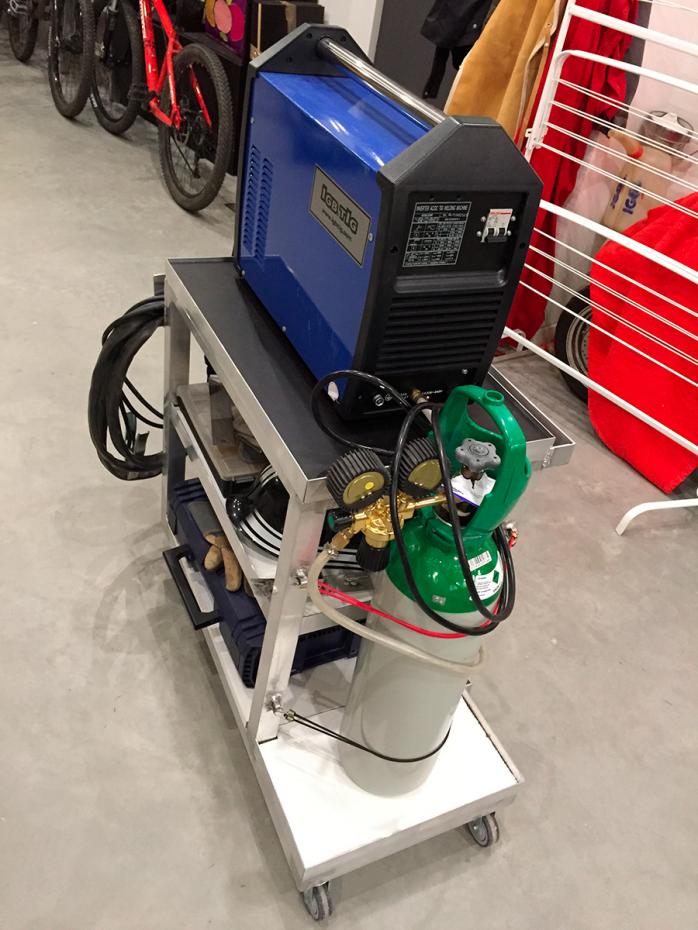

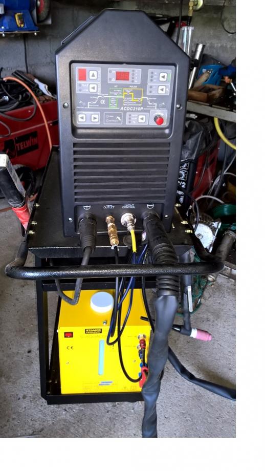

J'ai pris quelques photos du matériel :

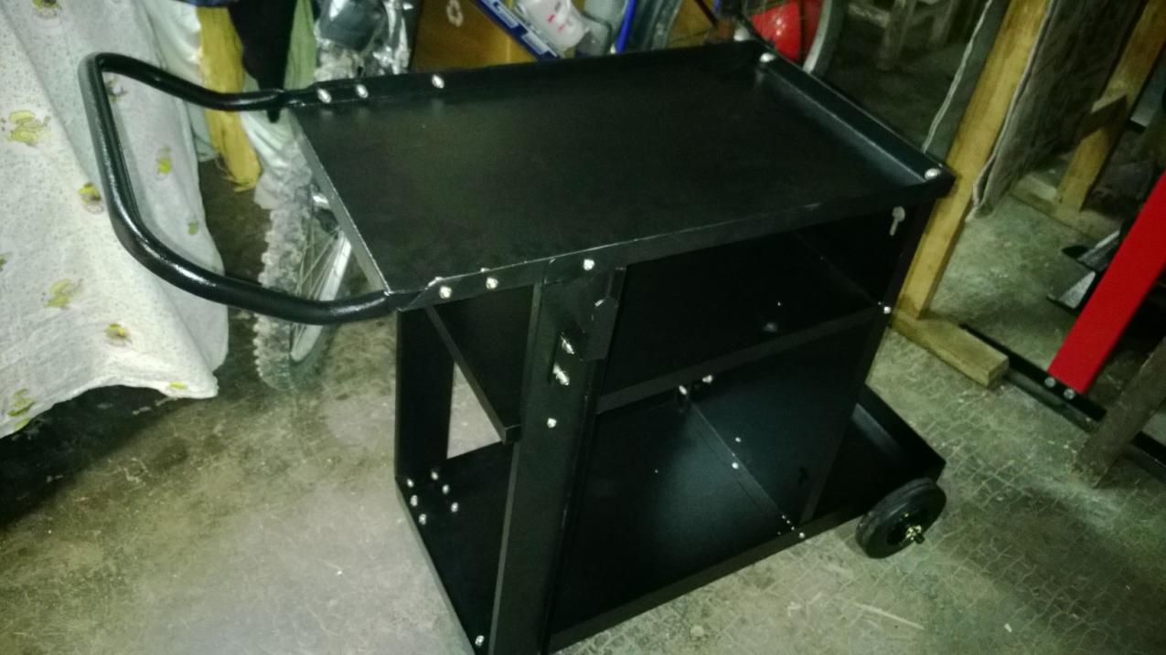

Le chariot :
L'ensemble :
Le poste :
Je ne l'ai pas encore allumé, ni branché la bouteille, je vais lire la notice avant tout.

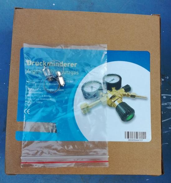

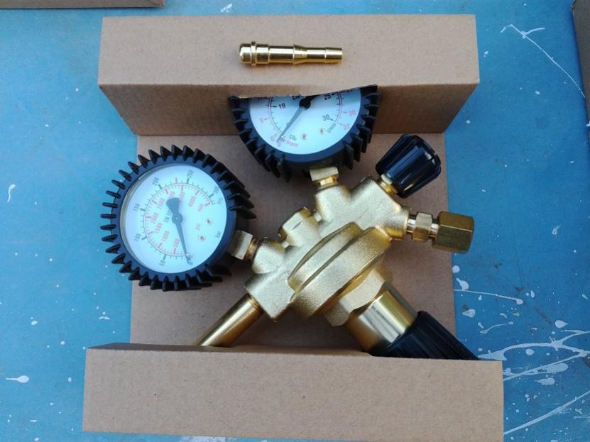

Et je dois contacter IMS, car j'ai un doute sur le mano-détendeur, c'est inscrit "CO2" dessus, or je suis en Argon.
Je continuerais sur ce post pour mes débuts de soudage.

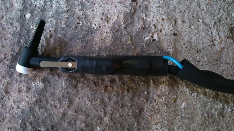

J'ai oublié de préciser que la torche livrée avec est une WP26 :rolleyes:

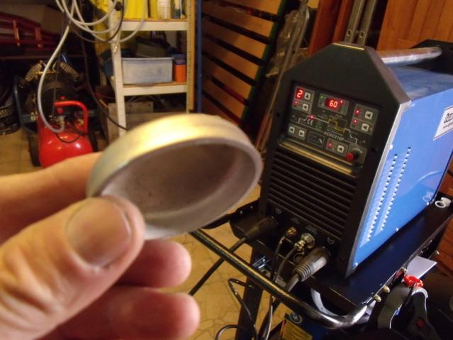

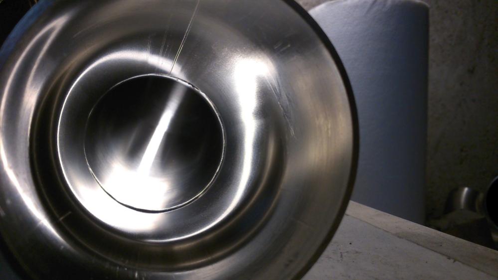

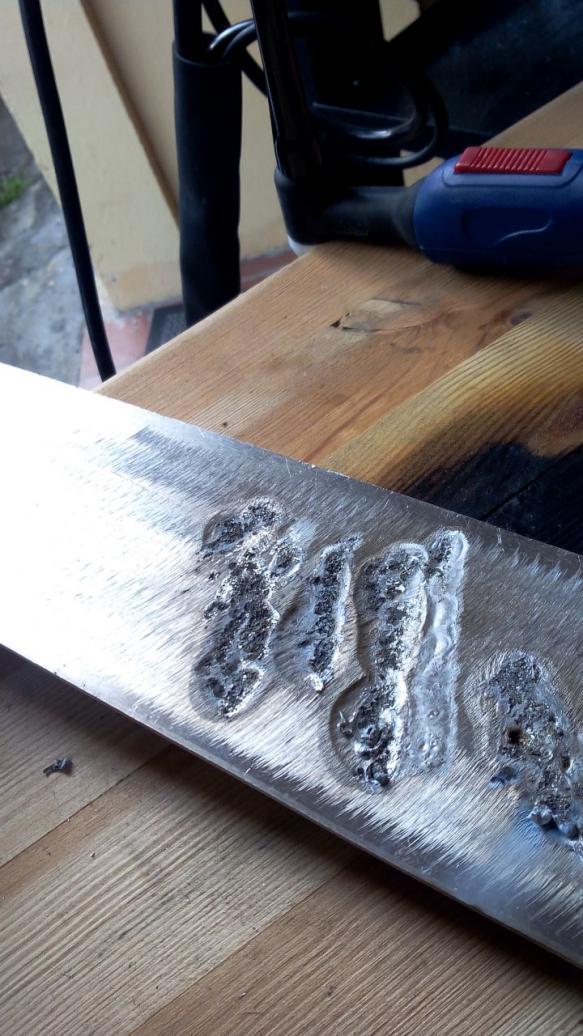

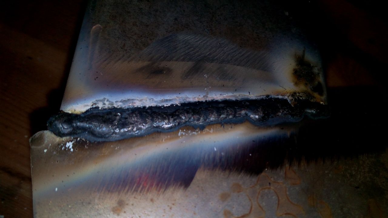

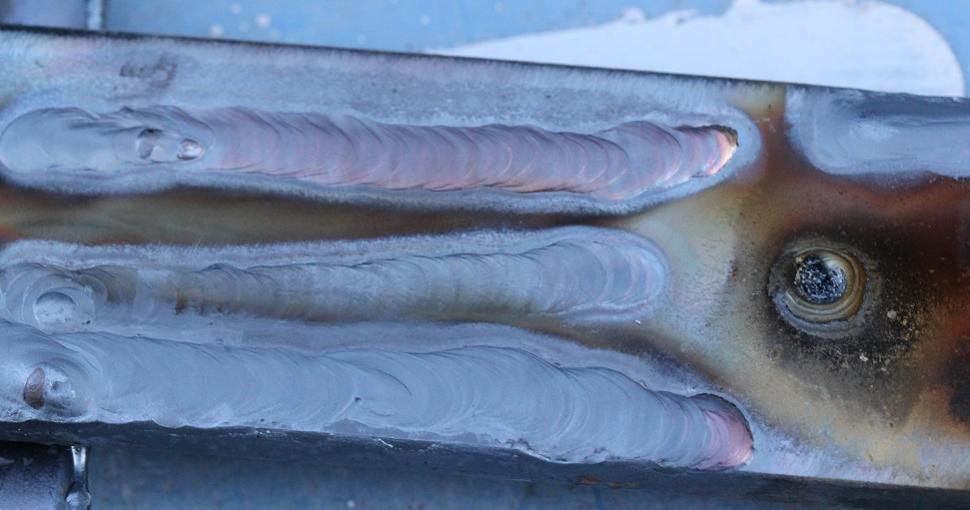

25/01/2014 17:43:22

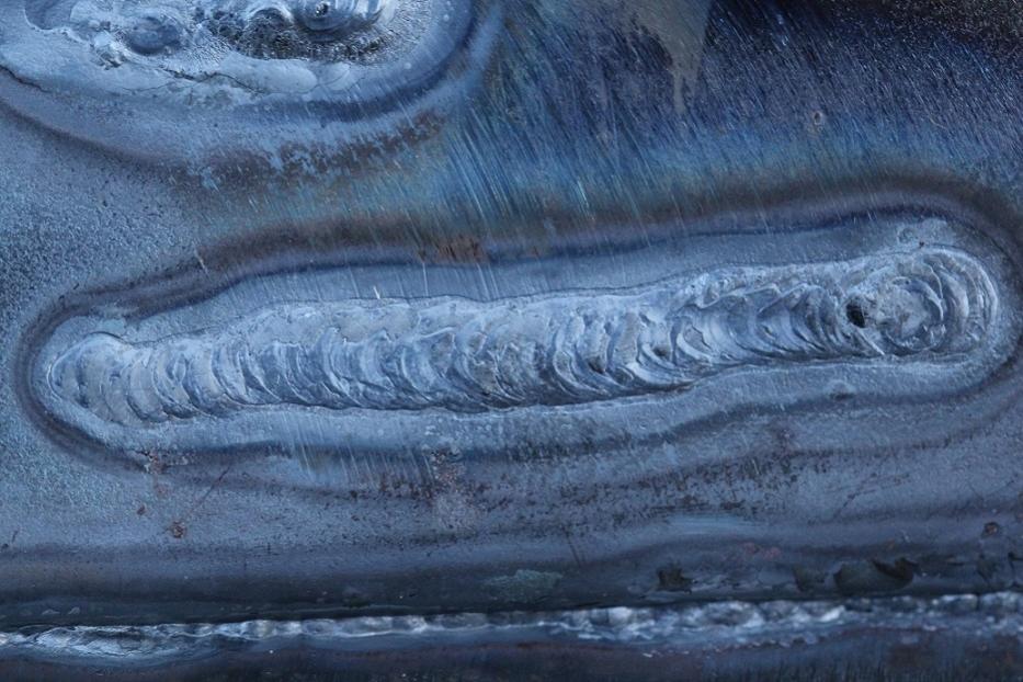

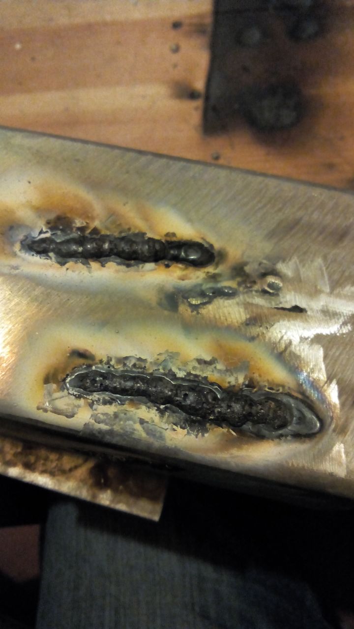

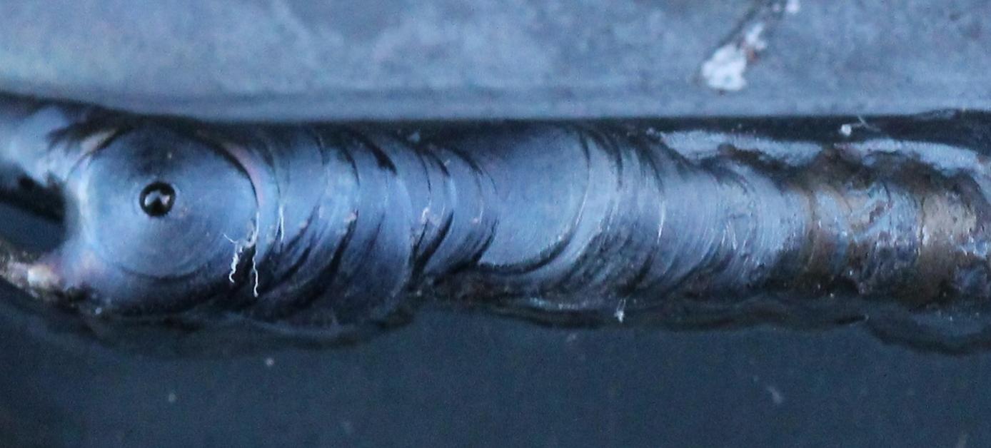

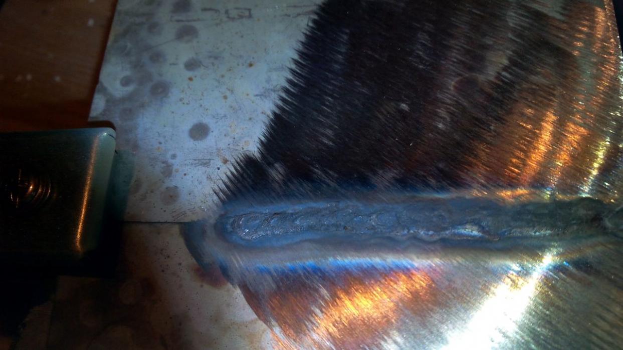

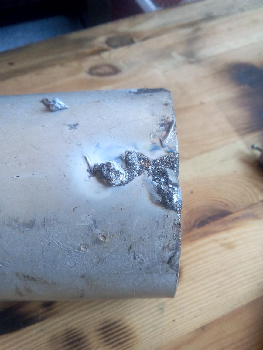

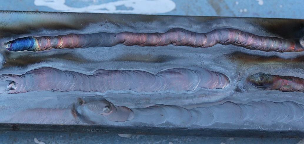

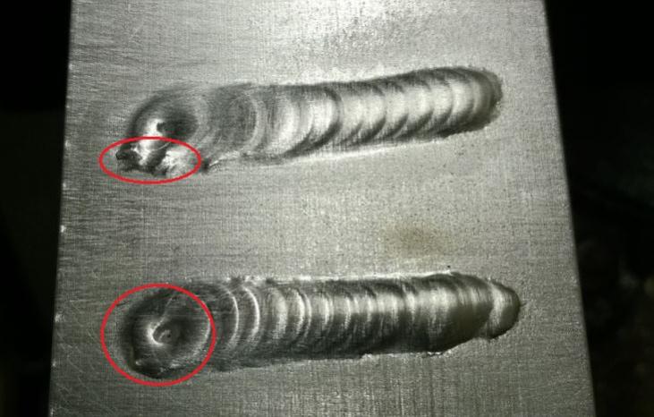

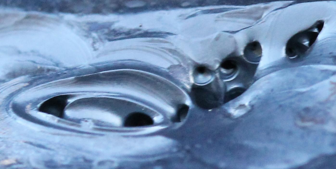

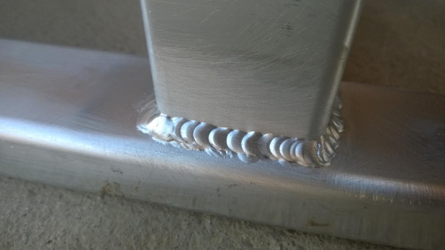

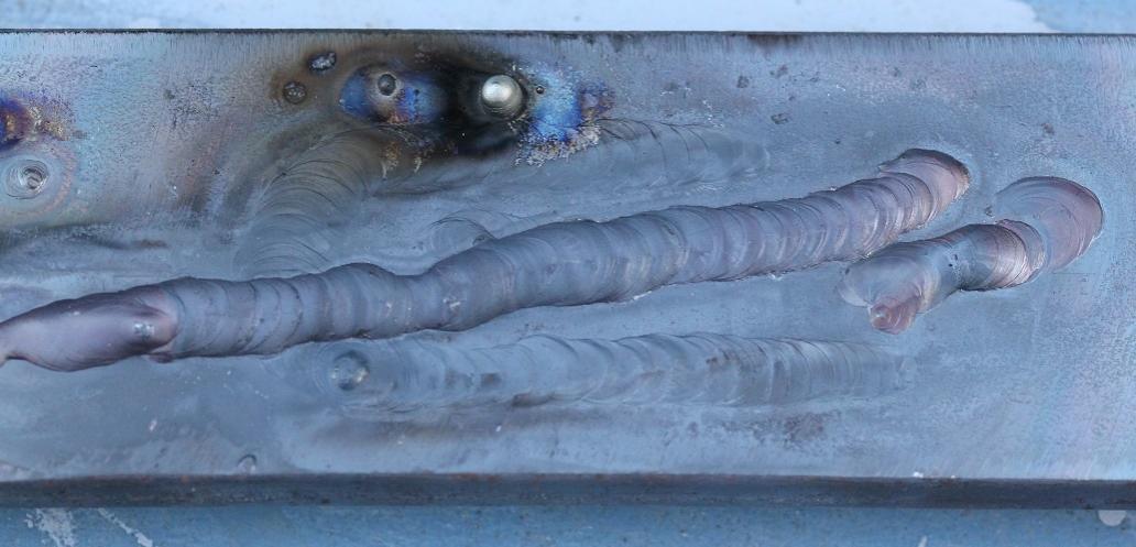

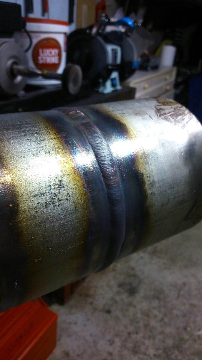

Je continue mon retour d'expérience de ce poste.

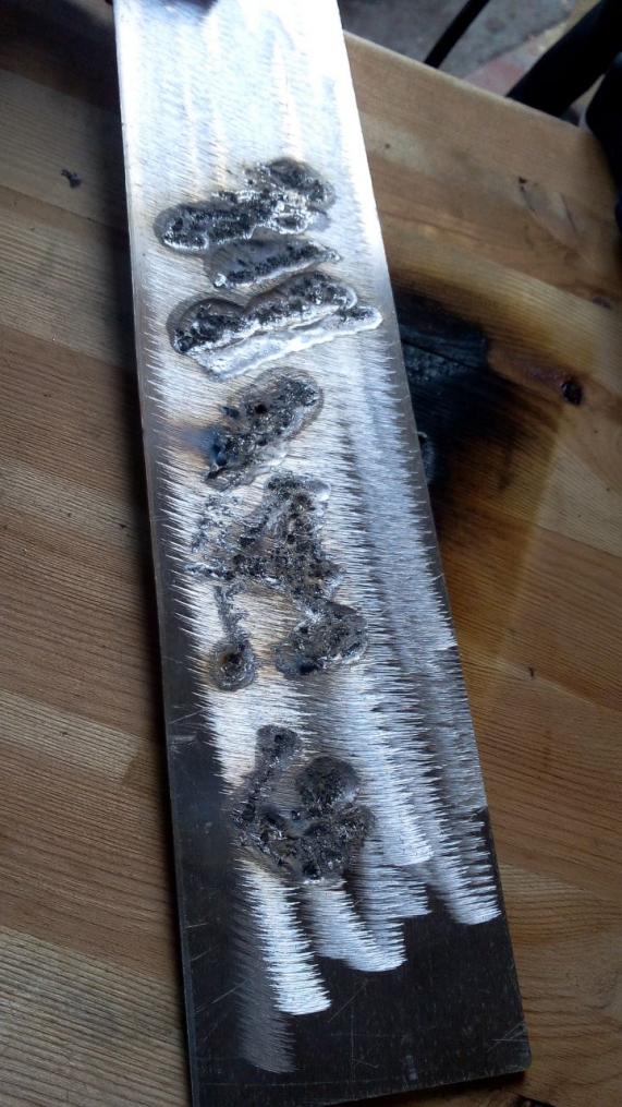

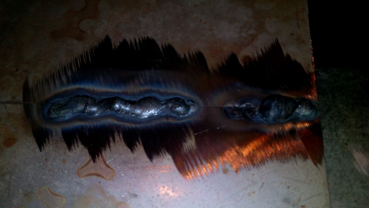

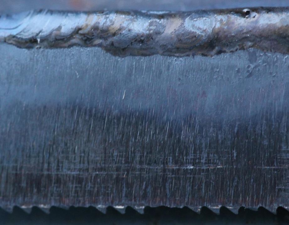

Continuation des essais en mode AC
Matière Alu : plat de 50 x 3 mm
Voilà une photo des essais de cet après midi.
La soudure du haut, j'ai collé la baguette d'apport (entouré en rouge)
La soudure du bas, à ce que j'ai pu lire j'ai un problème au niveau de l'évanouissement, c'est bien celà ?
Comment je peux améliorer ce paramètre ?
En soudage, j'étais à 85A, balance à 50%, et 100hz
Le post gaz à 2 et la descente à 1sec et quand j'augmente j'ai de plus gros cratère.
25/01/2014 19:35:49
en alu la fonction évanouissement est un peu illusoire , dans ma vie de soudeur j'ai bouffé des Km et des Km de soudure alu, le plus efficace est le mode 2 temps, et des marches arrêts rapides avec mise de métal d'apport pour combler le cratère
25/01/2014 20:00:30
Je partage l'avis de tungstène.
Il est d'usage sur l'aluminium de remplir le cratère de terminaison par des arrêts et des redémarrages d'arc rapides pour combler le trou avec du métal d'apport.
Il faut être rapide de la gâchette !
25/01/2014 23:05:52
Bonsoir Tungstène et Dominique
Merci de votre avis, je vais m'entrainer à être rapide de la gachette alors :D
25/01/2014 23:46:10
Salut Tof !
J'ai acheté le meme poste que toi en octobre dernier, sauf le chariot que je me suis fabriqué avec par la suite, en tube inox 316l 40x40 (récup :) ) et pour l'instant j'en suis très content !
Je trouve que son seul défaut est le bruit, le ventilo tourne en permanence ! A part ça bon matos, moi je suis allé le chercher directement chez IM Services vers Grenoble (je suis de Lyon), tres bien accueilli, essai du poste avant achat sur inox ou alu (au choix), et ils sont bien commerciaux !
Tres satisfait.
Sinon, je trouve que ton post gaz est trop court, avec 85a tu devrais mettre au moins 5-6 secondes, ton electrode doit être grisâtre la, alors qu'elle devrait rester clean.
Je te conseille aussi vivement d'opter pour des diffuseurs grillagés et des buses adéquates, j'en ai commandé il y a peu ça ne coûte pas bien cher ;)
26/01/2014 10:01:59
en alu le poste gaz est proportionnel au diamètre de la tungstène qui conditionne son inertie de refroidissement, par exemple pour un diamètre de 2.4 4s suffisent. Et laissez tomber le mode 4 temps
26/01/2014 10:50:46
Au temps pour moi tungstene je ne savais pas, merci pour ces précisions ! :)

Merci de vos conseils (Kev et Tungstène), j'ai justement augmenter le post gaz à 5sec, je vais mettre donc 4sec.
En effet le tungstène était grisatre et petite fumée en arrêt de soudage.

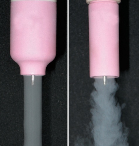

kev69 a raison d'utiliser ces diffuseurs avec micro-grilles
Ces diffuseurs améliorent la qualité du cône d'inertage avec les buses adaptées.
Il faut prévoir un diffuseur à grille par diamètre d'électrode de tungstène utilisée.
Il est indispensable de vérifier la compatibilité du diffuseur avec la torche TIG ainsi qu'avec la buse en céramique.
Voici en image la différence de diffusion du gaz à la torche entre un diffuseur à grille et un diffuseur à trous :

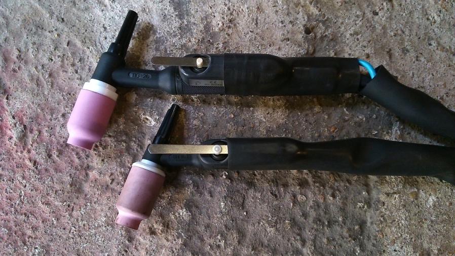

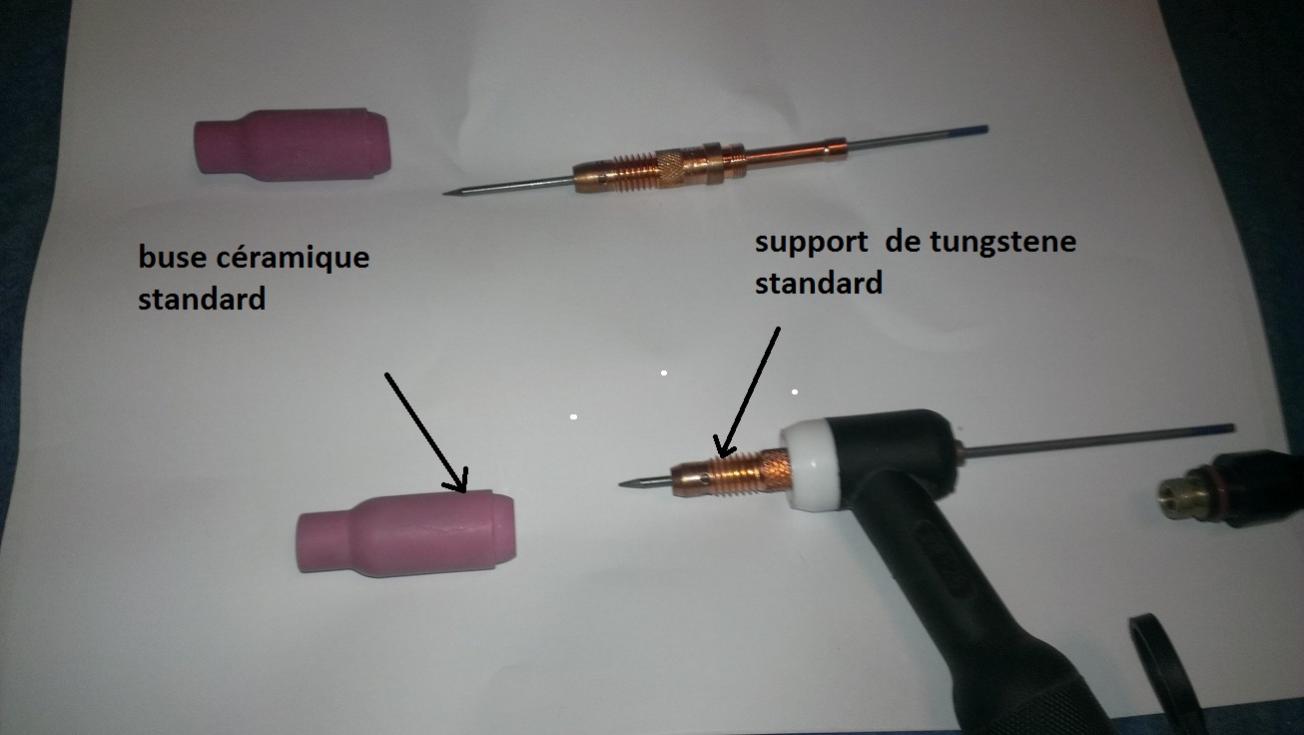

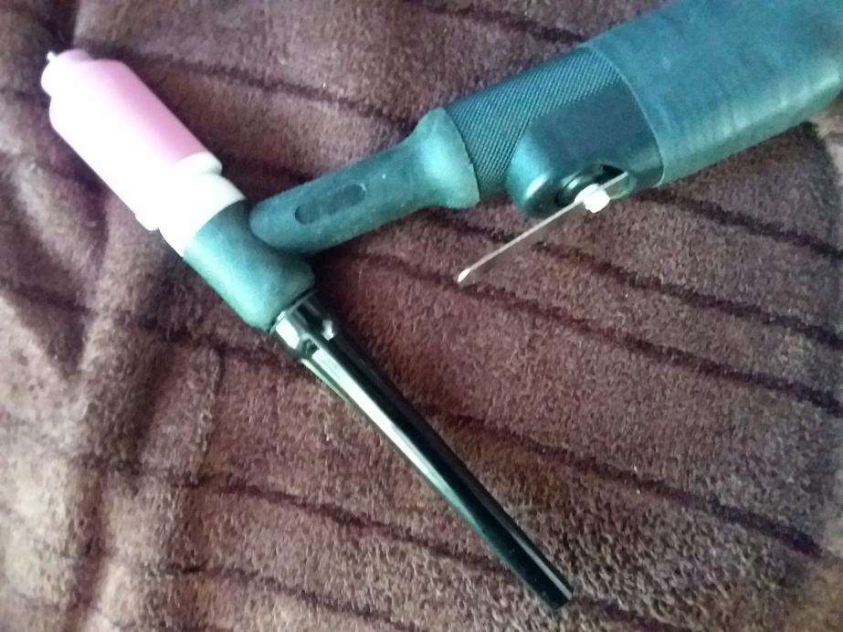

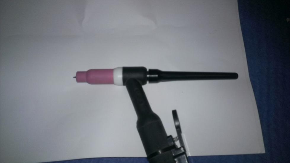

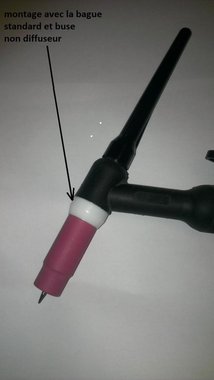

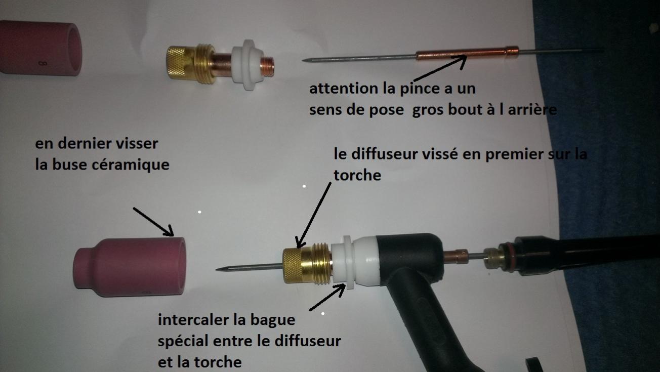

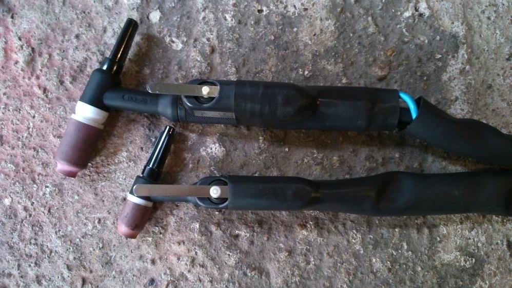

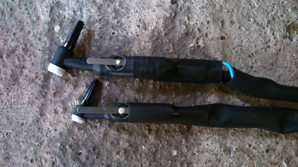

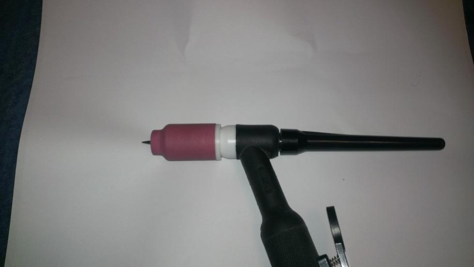

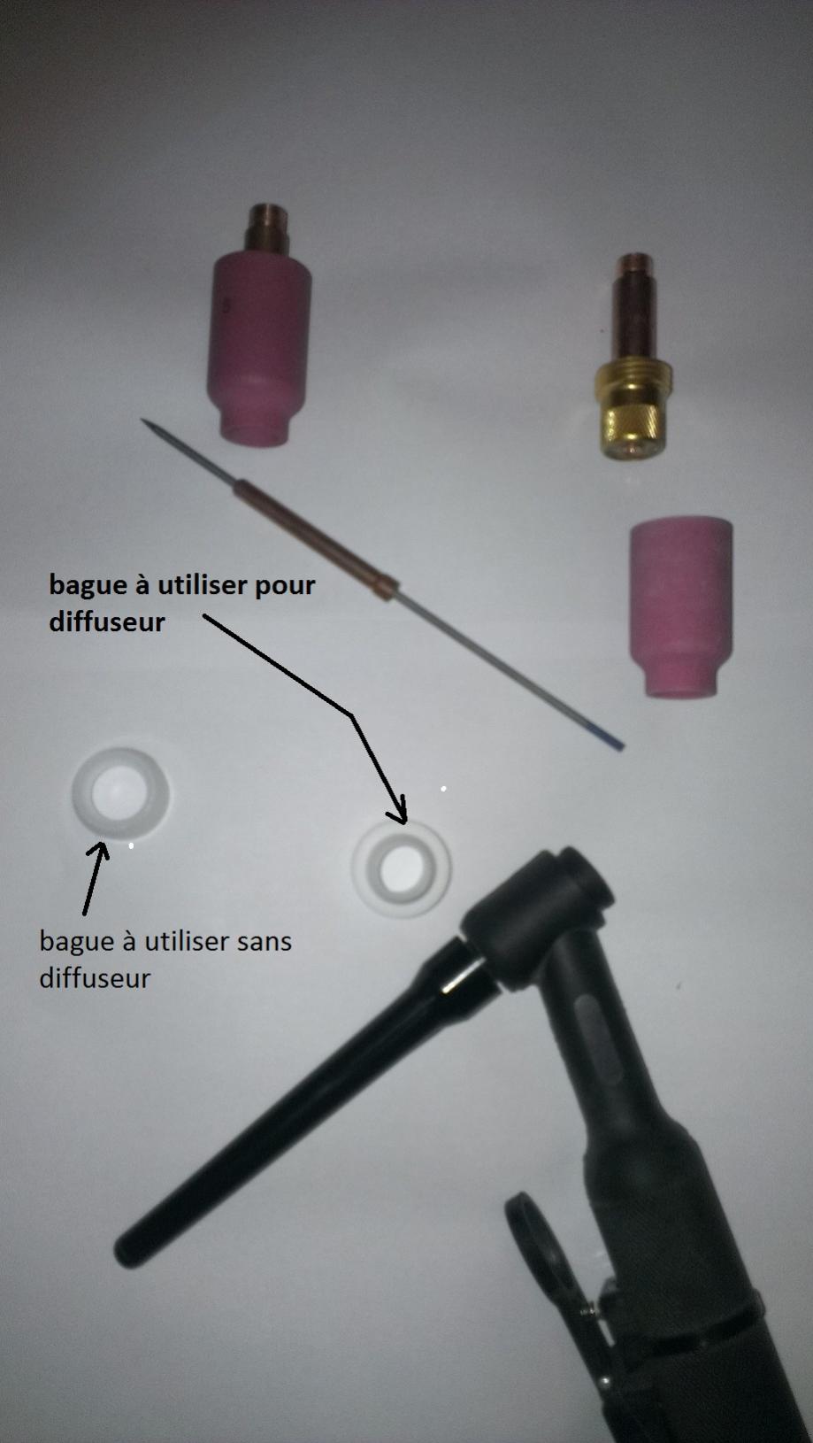

Bonsoir à tous :)
justement Kev69
jusqu'à présent j utilisais des buses standard pas à diffuseur

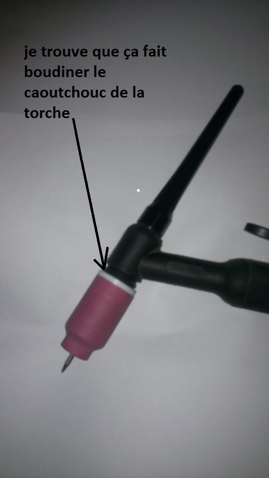

j en ai acheté dernièrement et j ai fais des photos pour montrer si je me trompe pas dans mon montage avec la bague pour diffuseur et la buse qui convient bien entendu
je trouve que la bague pour diffuseur qui est conique d un coté fait boudiner le caoutchouc de la torche j ai essayé plusieurs combinaison en laissant la bague d origine monté sur la torche et celle du diffuseur en plus
mais ça ne va pas car on ne visse pas complètement le diffuseur dans la buse céramique et la grille du diffuseur n est pas complètement en bas de la céramique car autrement ça ne se visse pas dans la torche si il y a les deux bagues
les photos suivent
voila dans l image du milieu ça boudine au niveau du caoutchouc de la torche
cordialement Ricou26 :)
26/01/2014 22:07:54
Il ne faut pas enlever la bague standard, il faut rajouter la bague pour diffuseur dessus, coté plat contre la buse. :)
26/01/2014 22:27:09
re kev69
oui j ai fais ça au début
le problème qui réside c est que avec ça on ne peut pas visser le diffuseur jusqu au fond dans la buse céramique sinon on ne peut pas faire prendre le filetage du diffuseur dans la torche
il reste pas mal d espace entre le bas réduit de la buse et la grille du diffuseur ce qui éloigne le souffle du gaz
néanmoins je pense que vous avez raison
il faut commencer à visser le diffuseur dans la torche avec les deux bagues montée et en dernier visser la buse céramique
merci en tous cas
cordialement ricou26 :)

16/02/2014 21:54:14
Bonjour ,
je pense qu'en fin de mois je vais acheter le même poste de soudage chez IMS.
J'aimerai avoir une petite précision. Quel est le type de bouteille argon Linde (B11) qui est livrée avec le poste , avec détendeur débilitre ou sans ?
En effet j'ai consulté le site de chez Linde et on dirait qu'il ne font plus que les bouteilles B11 avec détendeur.
Donc je ne vois pas l'utilité du détendeur livré dans le pack à moins que je ne comprenne pas tout.
17/02/2014 00:00:41
Salut Escanogat,
Il n'y avait pas de détendeur-débilitre dans le carton de la bouteille Linde
Celui fourni dans le kit IMS est nécessaire pour le raccordement

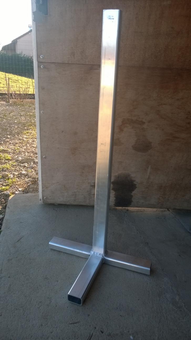

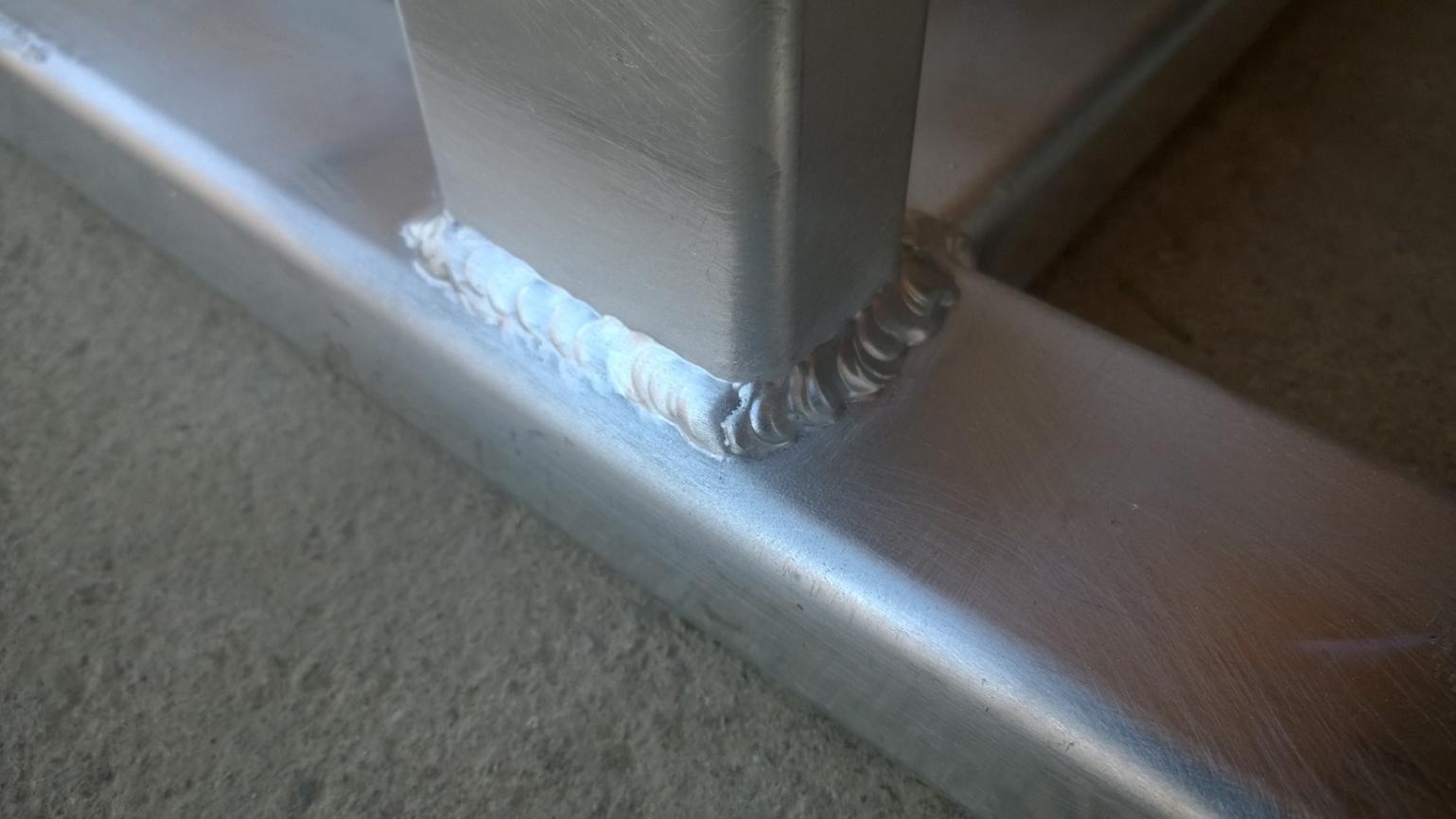

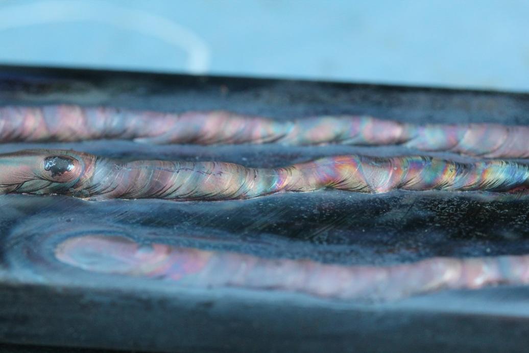

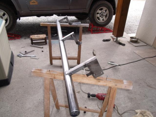

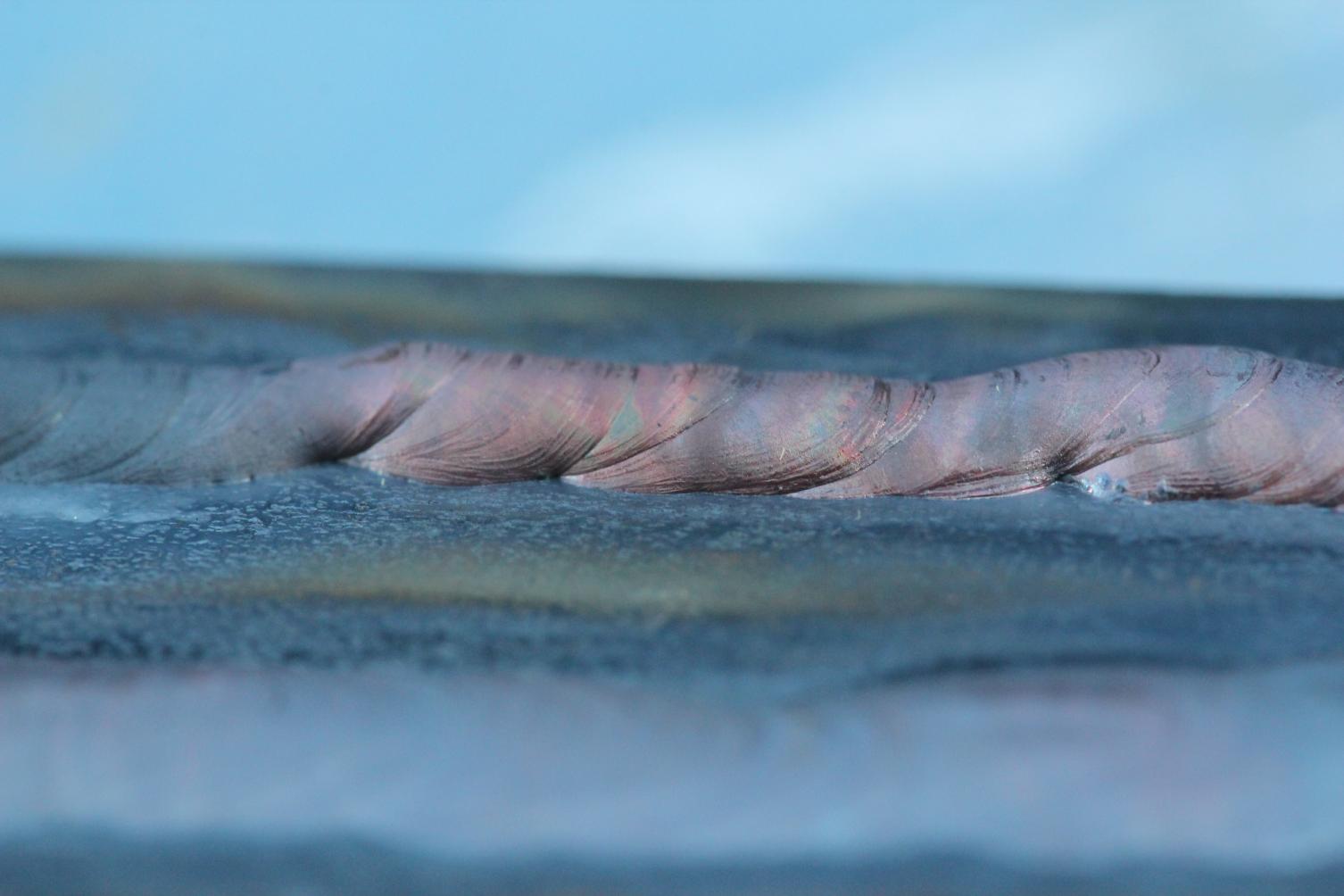

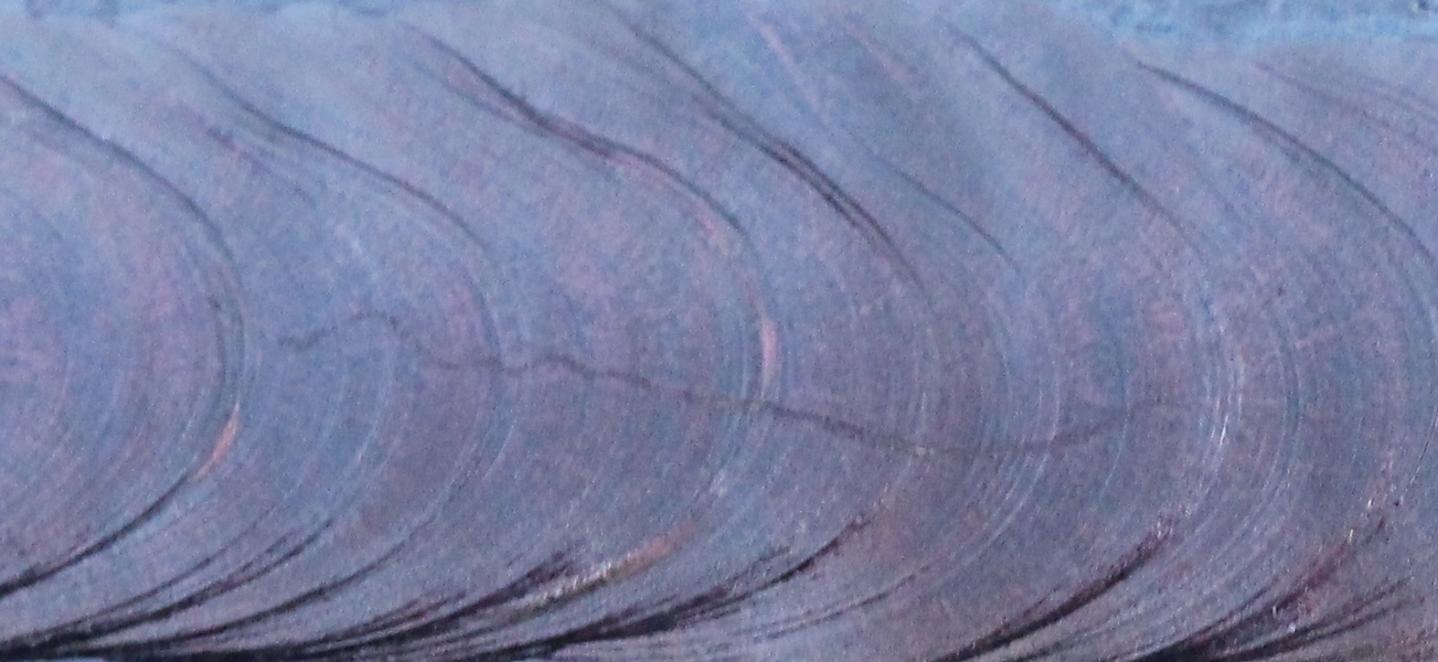

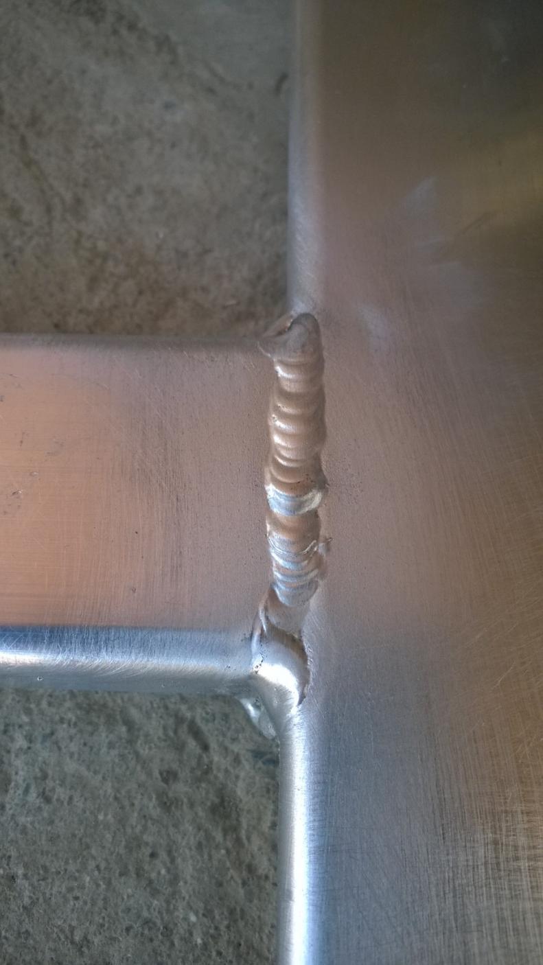

17/02/2014 23:20:19

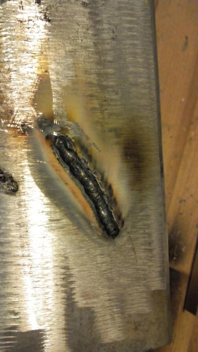

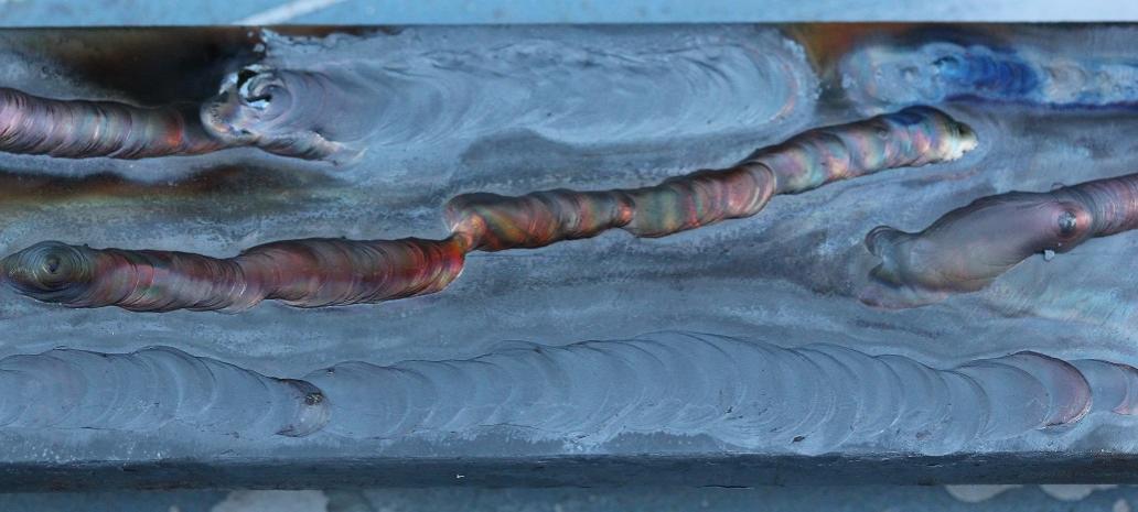

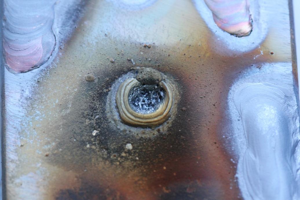

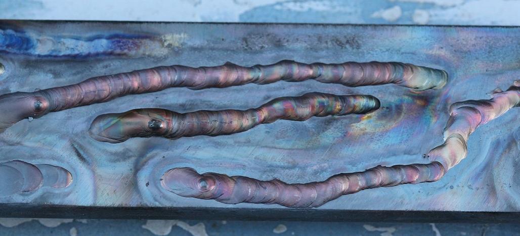

Re bonjour à tous,

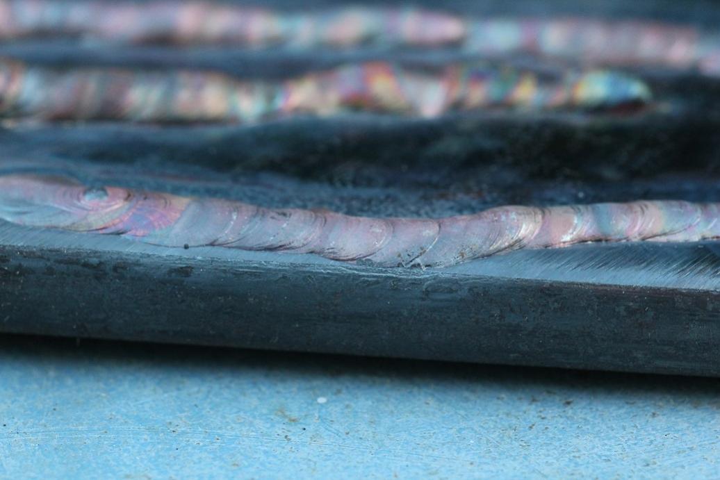

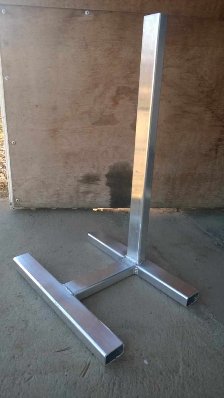

Ce WE, j'ai continuer les essais, mais cette fois ci, j'ai réalisé 2 supports pour vélo.
Les supports ne sont pas finis encore mais je vous les présente avec les réglages
Electrode en 2,4
Ampérage : 95 A
Fréquence : 100 Hz
Balance : 50%
Buse : n°6
Voici les photos des supports
Le détail des soudures :
Sur les montants, là j'ai du faire 2 passes :
Si vous pouvez me donner un avis sur les soudures, merci
Niveau esthétique je ne suis pas encore au top.
Mjiolnyr En ligne le 18/12/2024 à 16:10 (60 messages sur soudeurs.com)
18/02/2014 22:30:05

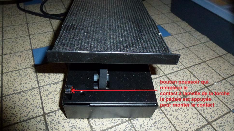

Un evanouissement le plus court possible est preferable...plus il est long plus ca fait de la m...
sur mon poste (un peu archaique cf photo de profil...) je ne peux pas faire de marche/arret rapide comme le suggere tungstene la technique que j'ai trouvé pour solutionner le probleme est efficace masi perilleuse ( apres quelques heures d'entrainement on commence a maitriser...)
Cela consiste a approcher le tungstene au maximum avant de couper l'arc... on evite l'ecroulement par contre au debut quand on essaye on colle facilement dans le bain...
Sinon il y a la technique de la pedale... en diminuant l'intensité progressivement on trouve "un coup" de pied qui aide bien...
24/02/2014 21:18:23
Bonsoir à tous :)
je rajoute des photos du bon montage d une torche TIG
avec et sans diffuseur
torche à DIFFUSEUR montage
torche à DIFFUSEUR montée
torche montage support de pince standard
torche standard montée
voila je pense que c est bon

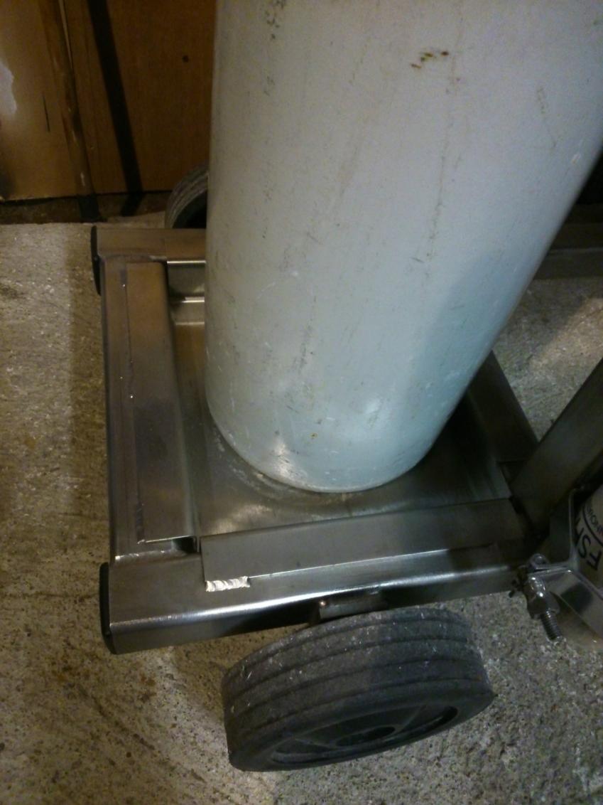

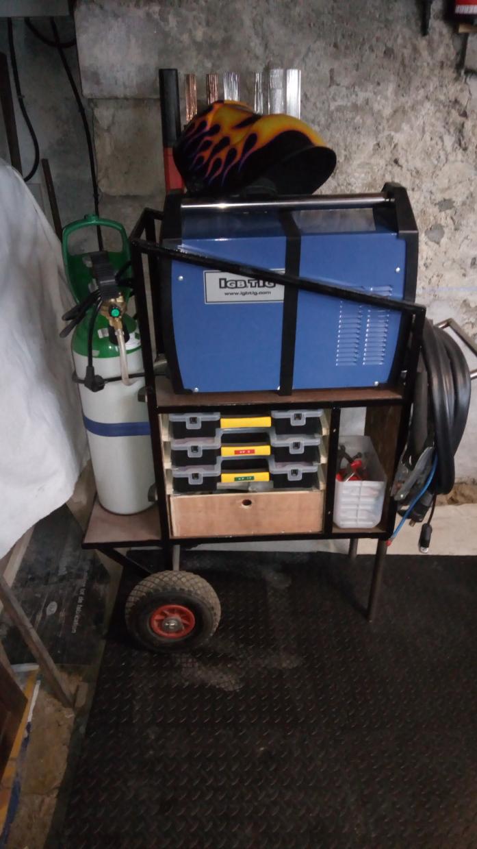

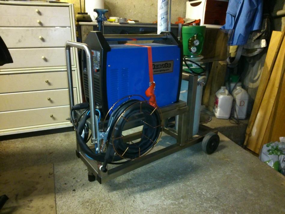

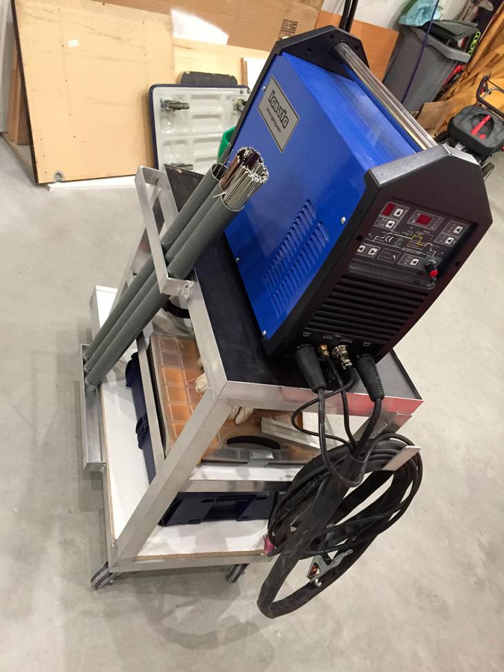

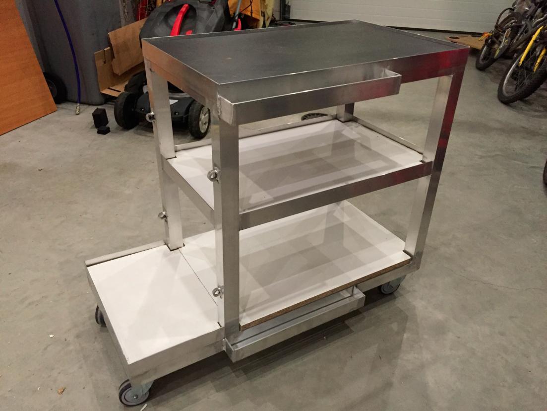

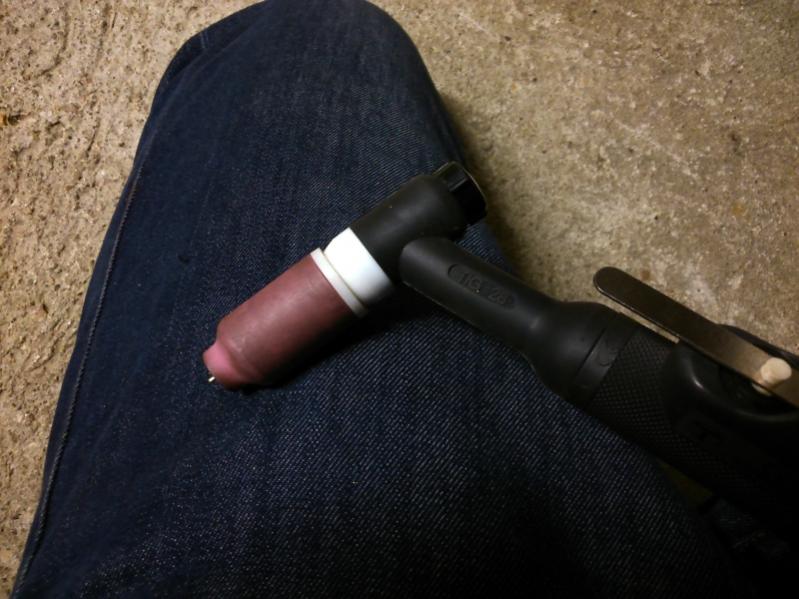

02/03/2014 14:45:12

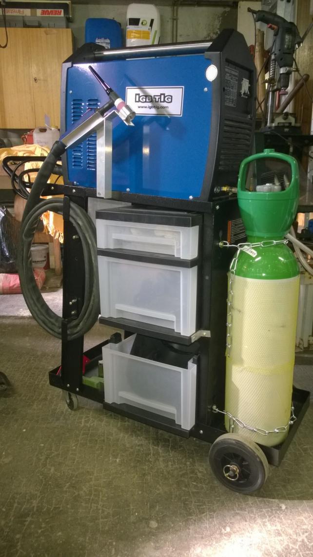

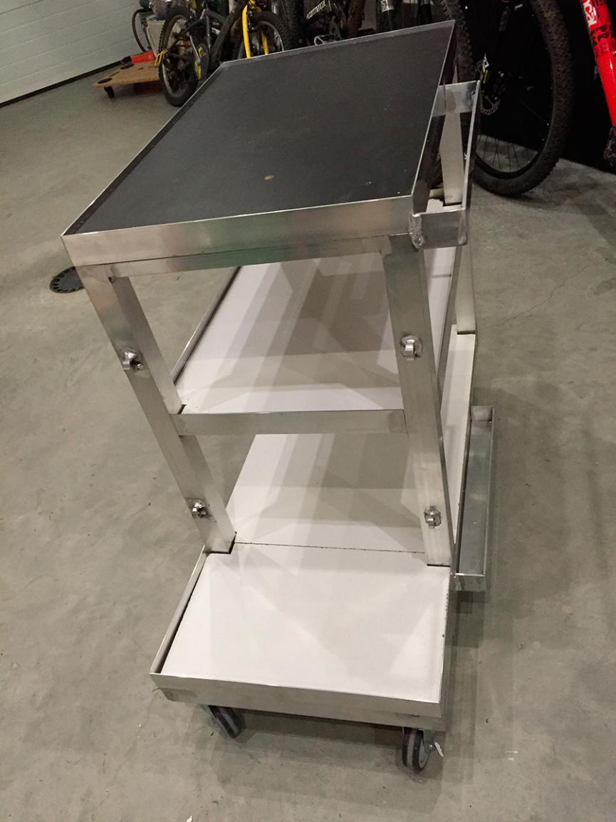

Je continue mon retour d'expérience sur le soudage alu.
J'ai monté les diffuseurs grillagés sur la torche. J'ai fait le montage comme décrit par Rico26, juste au dessus
Je trouve que ça va mieux avec les diffuseurs, je n'ai pas baissé le débit gaz, mais je le ferais une prochaine fois.

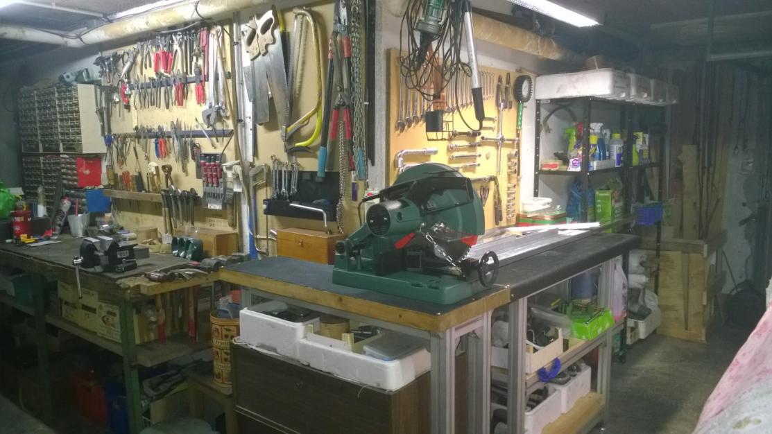

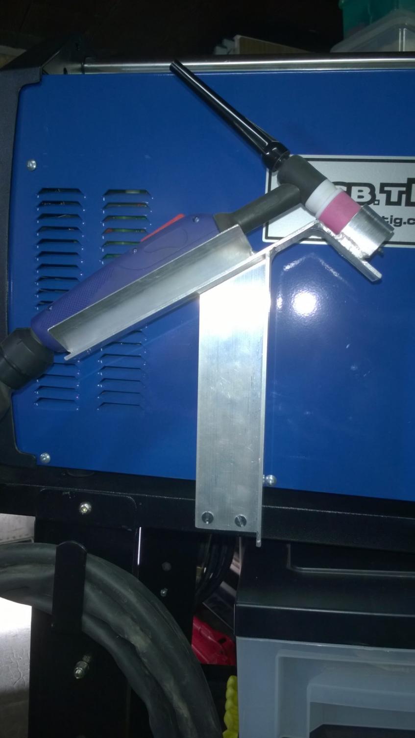

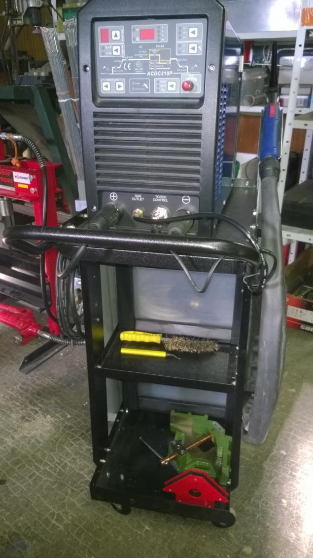

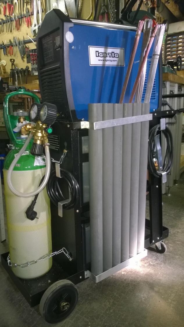

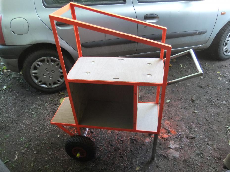

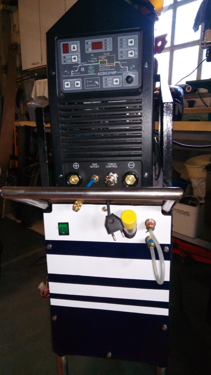

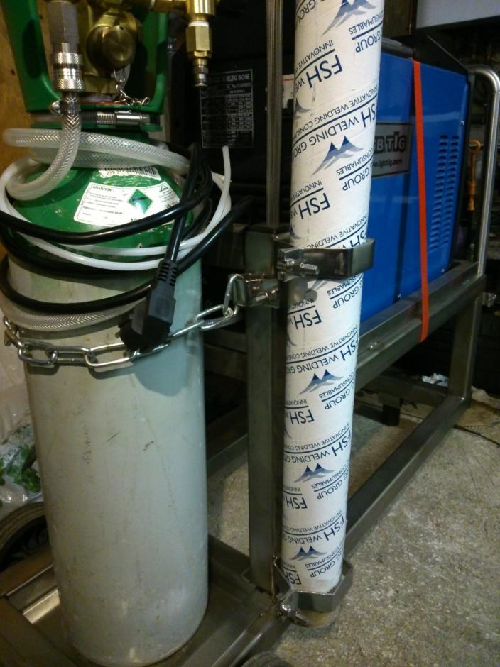

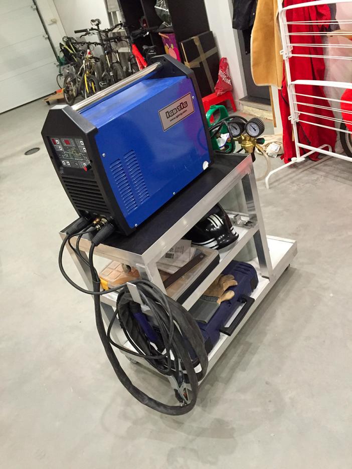

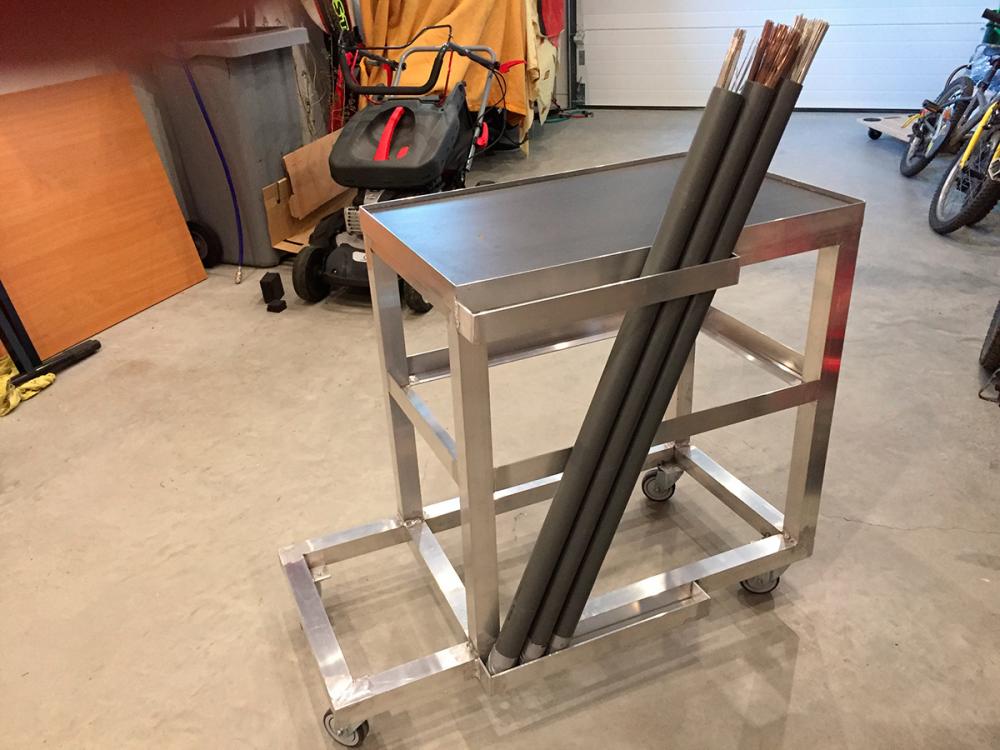

Pour continuer à bien apprendre à souder au TIG, j'ai fait des modification du chariot acheté chez IMS.
Au départ :
J'ai déplacer la tole pour la bouteille et laisser le minimum d'espace, petite modification de la chainette de retenue.
Et j'ai placer 3 bac tiroirs (trouvé chez Brico Leclerc)
Réalisation toujours en alu d'un support pour la torche, pour la protéger lors du déplacement
Et bien sur 6 tubes en PVC diamètre 50mm pour le stockage des baguettes avec un support bas et haut en alu
Et j'ai aussi ajouter des rangements câbles pour bien les enrouler
Il me reste encore un peu de place vers l'avant pour ranger différentes choses

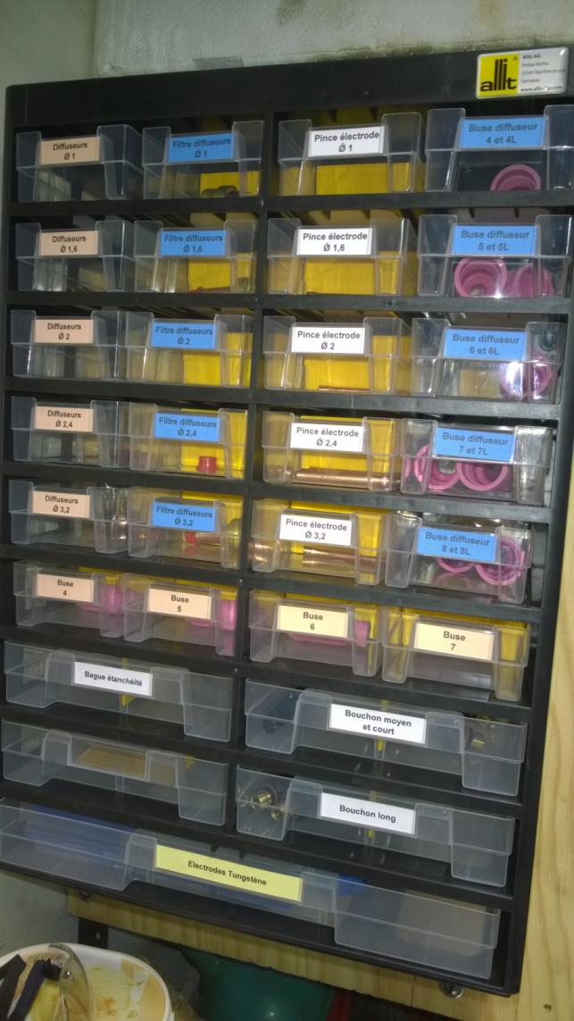

J'ai fait aussi mon petit rangement pour les pièces de la torche, mais c'est sur mon établi

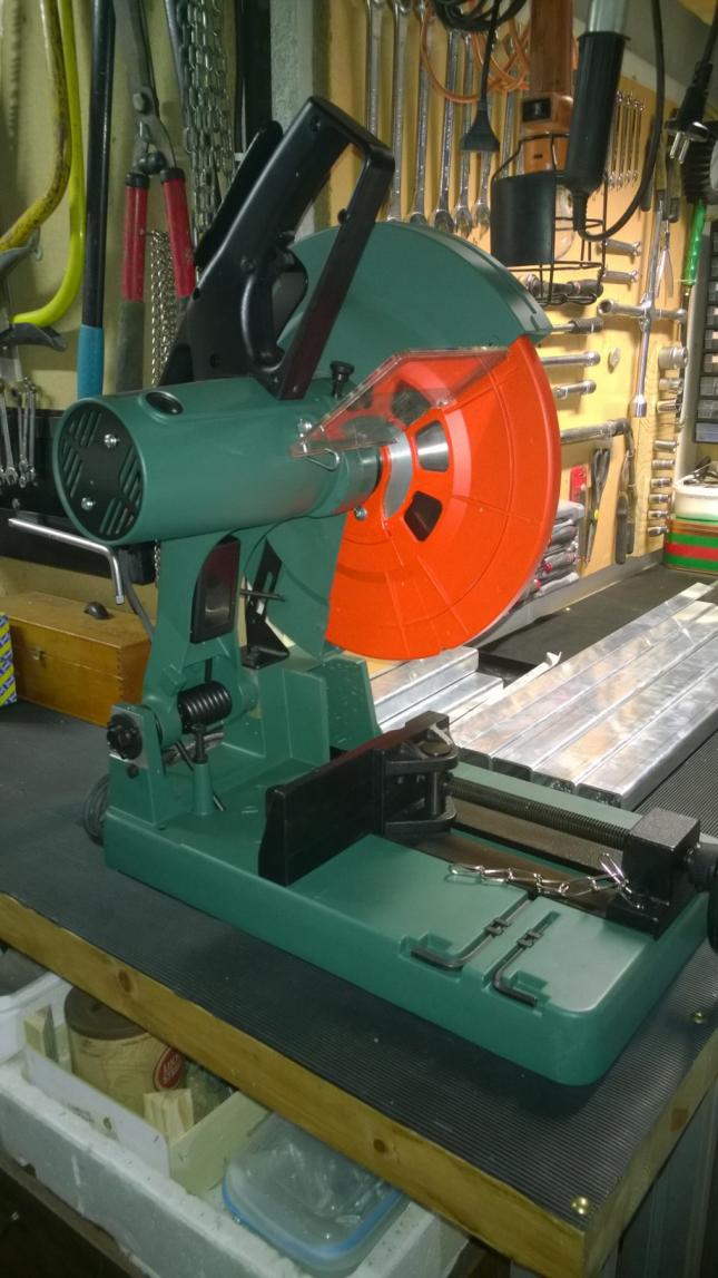

Un achat qui vaut aussi vraiment le coup, une scie circulaire en diamètre 350mm (parti l'acheter au Luxembourg, chez RC Machines)
Voilà mon petit bricolage pendant ma petite semaine de congé.
A+
Tof
02/03/2014 17:25:50
Bonsoir Tof_ 24 :)
pas mal les modifications du chariot pour ranger les baguettes et le support de la torche
de voir cela ça donne envie de faire des soudures :)
02/03/2014 19:27:43
Bonsoir Ricou26,
Merci pour le compliment
En effet, j'ai tout sous la main pour souder. Il faut dire aussi que je "squatte" le garage de mes parents donc j'essaye de prendre le moins de place possible.
Prochain challenge que je vais me lancer pour continuer la soudure.
C'est soudure sur de l'acier.
Le but sera de faire une plieuse de tole à partir de ma presse de 10 tonnes.

Le support, je pense que ça va bien protéger la torche pour le stockage et peut etre aussi utilisée celle là quand je soude à voir.
neonlight En ligne le 24/05/2014 à 08:54 (19 messages sur soudeurs.com)
02/03/2014 22:52:32
Personnellement je soudais le titane avec ce genre de buse pour avoir une bonne protection et sinon les aciers inoxydables pour un meilleur confort mais tu peux souder avec plus petit j'utilisais beaucoup plus petit pour l'alu avec un diffuseur vu précédemment et sinon un gicleur simple avec petite buse et cela donne une bonne protection. On a un poste de même marque avec une torche qui ne me permet pas d'utiliser mes buses et gicleurs que je possède. le diamètre filetage et plus gros il faudrait que je retrouve les mêmes pour cette torche. Les buses livrées sont trop grosses et consomment beaucoup de gaz par rapport aux petites que j'utilisais avec un résultat identique. Plus les gicleurs sont long et plus ils consomment du gaz et ça coute cher. J'en reparlerais plus en détail lorsque j'aurais des adaptables sur cette torche

Très chouette l'aménagement du chariot. Ça tombe bien car je viens juste de recevoir mon poste TIG 200 AC/DC de chez IMS . Réception rapide , matériel super bien emballé . Pour commencer va falloir que je lise la notice d'utilisation et commander des tungstènes car non livrées avec le kit. J'ai été un peu surpris qu'ils n'en mettent pas une boite. Par la suite je vais prendre le chariot ainsi que quelques accessoires supplémentaires .
05/03/2014 16:17:08
Jolies modifs! et joli garage ;)
Moi je n'ai pas acheté le chariot chez ims, je me le suis fabriqué dès que j'ai reçu le poste! Avec des tubes carrés 40x40x3 inox 316l (oui je sais, c'est du surchoix! mais j'ai eu l'occase d'en récupérer gratos au boulot alors ça va :) ).
Du coup c'est quand même un peu lourd, mais ça ne bougera pas !
Je ferais des photos ce soir ^^.

C'est super de se faire le chariot quand on a la came qui va bien. Avant ou je bossait je pouvais me procurer de l'inox comme je voulais . Maintenant c'est plus le cas , j'ai ai encore mais pas assez pour faire un chariot. Je restant je le garde pour faire des pièces pour des modifs sur les 4X4. Avec du 40x40 il ne risque pas de tomber par terre le poste. :). De toute façon ce soir je passe une commande chez IMS car j'ai besoin de matos donc j'en profite aussi pour prendre le chariot , le poste qui traine par terre ça ne me plait pas du tout .
05/03/2014 20:58:27
Bonsoir Escanogat et Kev69, merci
Escanogat , Si tu passes une commande chez IMS, prends le maximum, car les frais de port sont de 25€.
Ce qui est dommage, c'est qu'ils ont pas les diffuseurs
Le garage est celui de mes parents, que je squatte :D, en gros j'occupe une grosse moitié, faut dire que la Subaru prends la place aussi :D
Une petite photo des établis, le mien est celui en Alu (profilé Bosch). Moi aussi, j'ai pu avoir des profilés de convoyeurs qu'on avait démonter et qui partait à la benne et j'ai eu l'autorisation de le prendre :D
#37
05/03/2014 21:20:56
Héhé! Ouep, vive la récup' !
Voila les photos de la bête, c'était mes débuts lorsque j'ai acheté le poste en octobre. Maintenant j'ai bien progressé :D
Fixation de la bouteille et des baguettes d'apport avec des colliers hexagonaux.
Plaque en tôle inox pour poser la bouteille.
Bobine de semi auto pour enrouler les câbles.
Tube et coudes de 25 pour faire la poignée.
Et ça c'est mon dernier achat :D
Pour faire les roues j'ai récupéré des roues et un tampon support sur un vieux compresseur, mais je pense que je vais virer le tampon a l'avant et mettre deux roulettes, parce que la, c'est lourd :D

Salut Kev69 , c'est un beau garage et bien rangé . Chez moi aucun outillage apparent ou presque tout est dans des caissons verticaux en acier équipés de tiroirs. Parfois je manque un peu de place mais bientôt je vais faire un peu de vide . Ce soir j'ai commandé le chariot et des tungstènes afin de pouvoir essayer le poste. Ça fait très longtemps que je n'ai pas utilisé un TIG j'espère que ça va aller. En attendant de recevoir les électrodes j'ai de la lecture à faire ...
#39

Je viens juste de visionner les photos , le chariot est au top. Il y a pas longtemps j'ai fait un support de plancha + bouteille gaz sur roulette en tube inox 316lL de 30x30 et tôle inox de 2mm. J'ai tout soudé à l'arc inox 316 L. Les soudures sont belles mais rein ne vaut le TIG . Comme j'ai encore de la préparation à faire pour moi et les potes je me suis enfin décidé de passer au TIG. C'est un gros investissement quand on est particulier mais c'est vite amorti.
#40
05/03/2014 22:23:58
Salut Kev69, bien réussi ton chariot, fonctionnel aussi
Tip top aussi les attaches. Elles ont l'air d'être très belles tes soudures.
J'ai vu tu as un moteur derrière, tu fais aussi pas mal de mécanique ?
Escanogat, comme tu prends le chario IMS, moi j'ai reculer de 7cm la plaque verticale et descendu le plateau intermédiaire de 15cm
J'aimerais bien aussi avoir des outillage dans des armoires à tiroir métalique, mais c'est pas mal cher, dommage.
Je ferais surement quand j'aurai un garage, là dernier achat ce sont des douilles Facom de 8 à 22.
Il y a un site pour l'outillage où je commande : redwebstore.

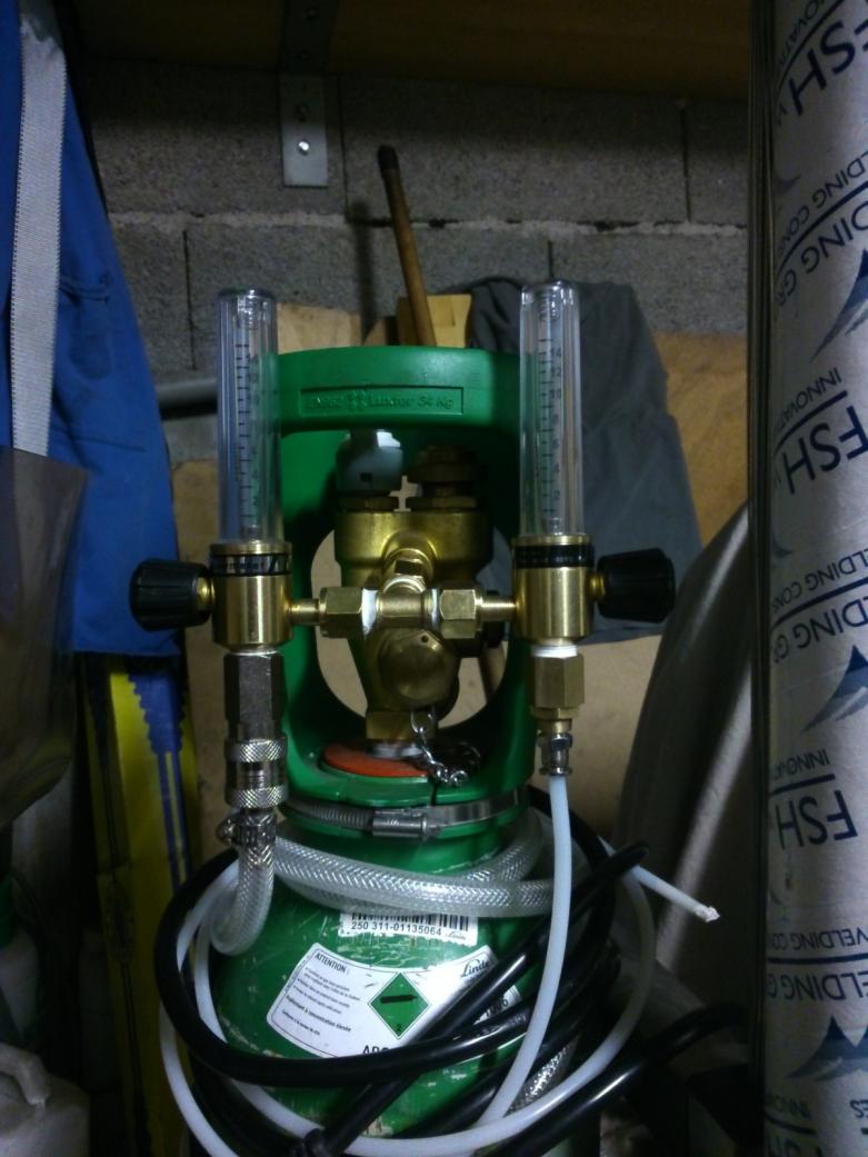

Kev69, pourrais-tu nous donner des détails sur ton achat, à la place des mano c'est un tube avec bille ? mais derrière tu as des manos aussi ?
C'est en plus de celui fourni par IMS ?
#41
05/03/2014 22:45:20
Je pense que le double debimètre a bille sert pour l'inertage envers, car ce type de bouteille possède deja un débimètre .
Avec le volume de la bouteille elle ne doit pas faire long feu lors de soudures avec protection envers:D
Concernant les chariots, j'ai decoupé le mien pour récupérer les roues:D, je préfère les torches de 8m avec rallonge de 10m au moins on a pas a bouger le poste sans arrêt, oui je suis un peu fainéant mais c'est comme cela que l'on va plus vite et sans se fatigué...

Oui le double débitmètre me sert bien pour la protection envers ! C'est monté sur une bouteille linde avec manodetendeur intégré, je l'avais acheté une misère sur le bon coin (45€ la bouteille 2.3m3 vide ! Le gars ne connaissait pas la valeur de ce qu'il vendait alors j'ai sauté sur l'occasion!).
Effectivement le gaz part plus vite, mais je ne m'en sert pas tous les jours, donc ça va !
J'ai acheté les rotametres a bille sur ebay, 14e piece en angleterre, voila le lien! Argon Flowmeter FOR Welding 0 14 LPM | eBay

Escanogat, prends des electrodes bleues (2% lanthane) en diametre 1.6mm ;)

Salut Kev69,
La scie, je n'ai coupé que de l'alu pour le moment.
Avec, j'ai découpé du tube rectangle 50x30 épaisseur 2,5mm - aussi de la cornière en 2mm et cornière en 1mm
La coupe est assez propre, mais il faut "gérer" la descente si je descends trop vite, la découpe est comme de l'arrachement au centre de l'épaisseur mais les bords sont bien net.
Je n'ai pas coupé d'acier encore.
Ma lame est de diamètre 350mm
Tu as quoi comme marque de lame ? Je pourrais te dire la marque de ma lame que ce week-end si tu veux.

06/03/2014 21:35:31
D'accord, donc pour la qualité de coupe ça à l'air un peu comme chez moi.
C'est une lame de 355x25.4, la monte d'origine est une Iwata (iwasaw) et la deuxieme est une Evolution inox. Toutes les deux sont made in Japan.
Salut Kev69, j'étais chez les parents ce WE et donc j'ai regardé ma lame, on a bien la même.
C'est une Iwata.
Il faut que je la fasse réaffuter aussi, elle a pas bien tenu le coup, j'ai coupé de l'acier sur 100mm et épaisseur 20.
La 1ère coupe niquel, et au 1/3 de la 2ème coupe, plus de coupe, donc j'ai arrêter de couper mon morceau
Ensuite il fallait que je coupe 2 morceau de 40x40 en alu, même pour l'alu c'est mort.
Direction le réaffutage ...

Moi c'est carrément les pastilles carbure qui se sont brisées, pas de l'usure normale; Mais mon gros souci sur la Iwata c'est que deux dents se sont tordues juste sur un joint de dilatation....
Et ma nouvelle lame Evolution inox, pareil ca déconne, coupe pas propre et les pastilles se brisent.. :( Perso je suis très déçu de cette scie...
Je vais me mettre en quête d'une bonne affaire pour acheter une tronconneuse à fraise scie, ça au moins c'est top!

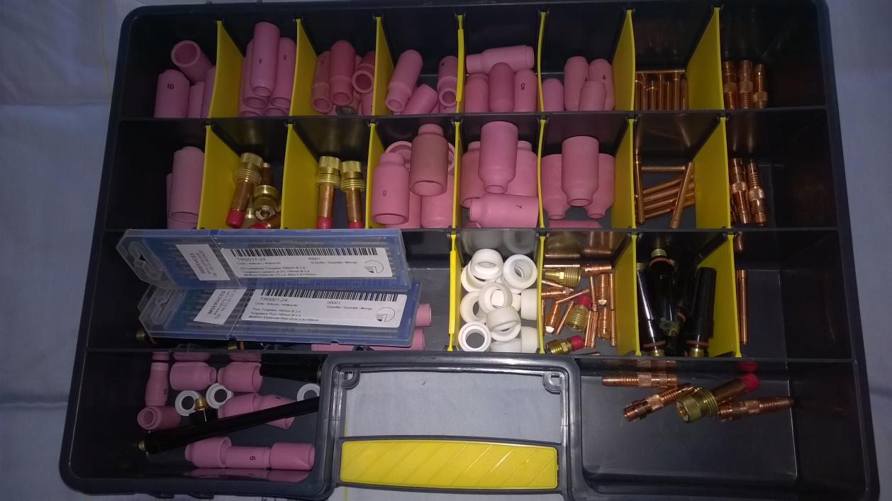

J'ai reçu les consommables en provenance de Chine , tungstènes, kit complet diffuseurs normaux et grillagés , buses etc.. à des prix imbattables. Matos conforme et réception rapide 10 jours. J'ai modifié mon chariot comme décrit dans le forum ( à 1cm près) , nickel. Aujourd’hui j'ai enfin pu tester le TIG (pas le temps auparavant débordé). J'ai essayé l'inox avec plusieurs tungstènes de diamètres différents et quelques réglages. J'ai été bluffé par la facilité d'amorçage et les réglages divers, faciles et sympas à faire. Cela faisait plus de 15 ans que je n'avais pas soudé au TIG un vrai bonheur de pouvoir recommencer avec en plus un super poste . J'ai fait "mumuse" pendant plus d'une heure , un régal. Pour la fin du mois je passe à l'alu. Encore merci à tous pour tout les conseils à propos de ce poste IMS 200 AC/DC.

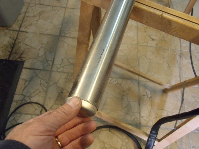

Je viens de confectionner des barres de protection tout inox pour un 4x4 (tube diam 54 , cornière égale de 30 , tube carrè de 30 le tout en 316l) .
Je n'ai fait aucun inertage envers pour ce genre de bricole et c'est parfait. Au niveau soudage j'ai fait un mixte entre le soudage arc inox 316l et le TIG inox 316 l.
Les parties non délicates et non visibles à l'arc (électrode au +) , au TIG le soudage de "caps" pour boucher les tubes et le soudage des tubes sur les supports.
Au TIG j'ai tâtonné un moment pour trouver les réglages satisfaisants et un peut galéré par manque de pratique .
Ça s'est nettement amélioré depuis grâce au forum ou il a une mine de renseignements.
Ensuite il y pas de secret la pratique...

Ce sont les barres de protection qui vont sur les côtés c'est bien celà ?
Beau boulot :)
Est-ce que c'est possible que tu marques tes paramètres de soudage pour les barres au TIG ?

Oui ce sont des barres de protection latérales. Dès que j'ai le temps je regarde sur le poste les paramètres de soudage. Attention ils ne sont peut être pas super , je débute. Je me suis fié aux conseils du forum. Je suis bien plus doué à l'arc .

Bonsoir à tous,
Je continue le petit retour d'expérience.
J'ai changé ma 1ère bouteille et j'ai attaqué la 2ème bouteille.
Petite infos, ma bouteille est donc de l'argon 4.5 Linde, j'ai payé la recherche en Haute Saone 87€
Le poste est toujours très bien, je prends plaisir à souder au TIG avec.

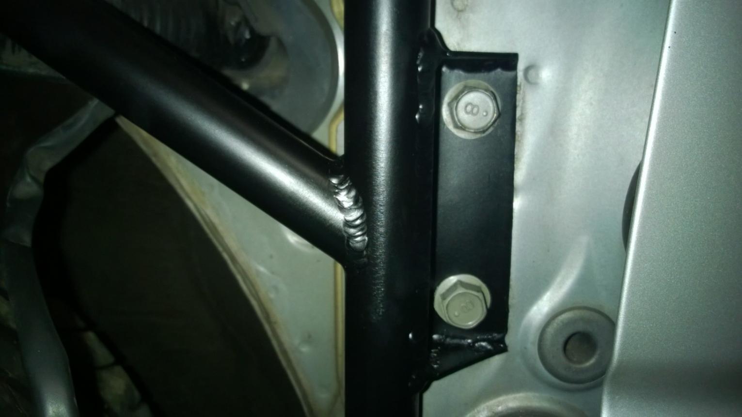

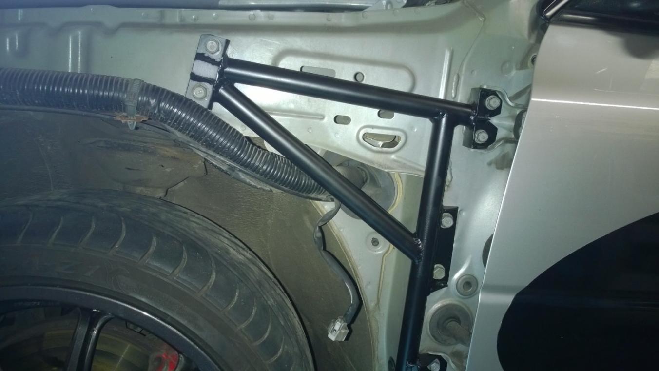

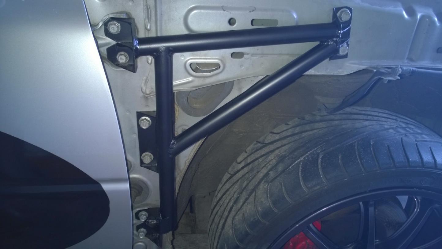

Dernièrement j'ai soudé sur de l'acier en 25CrMo4, des renforts de chassis pour la Subaru
Réalisation des toutes les pièces pas pliage, découpe et soudage bien sur.
J'ai soudé avec du 316L
Pour infos, j'étais à 70A pour du 2mm d'épaisseurs les tubes sont en diamètre 25
Voici quelques photos
#58

Mon poste fonctionne parfaitement. Pour l'inox j'ai soudé entre 65 A ET 70 A avec de la baguette d'apport de 2 mm 316 L sur du tube de 54 mm de diamètre épaisseur 2 mm (tungstène 1.6 et buse de 6)
J'ai testé avec une tungstène de 2.4 c'est trop gros , la prochaine fois j'essaye avec une tungstène de 1 mm et de la baguette de 1 mm également , en espérant faire des cordons un peu plus fin.

Pour la première fois j'ai essayé l'électrodes enrobées (Ø2.5 & 3.2 en baguettes rutiles acier et inox) avec ce poste et résultat m'est très satisfaisant !

J'ai testé les baguettes enrobées acier en 3.2 , inox 316 l ( au +) en 2 mm , 2.5 mm et 3.2 mm aucun souci ce poste fonctionne parfaitement.

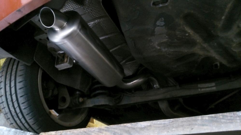

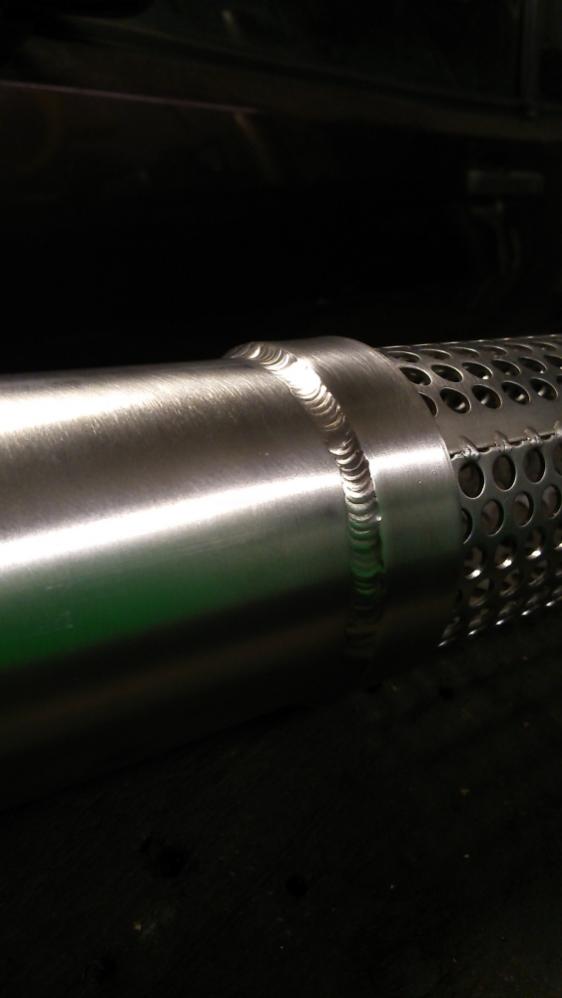

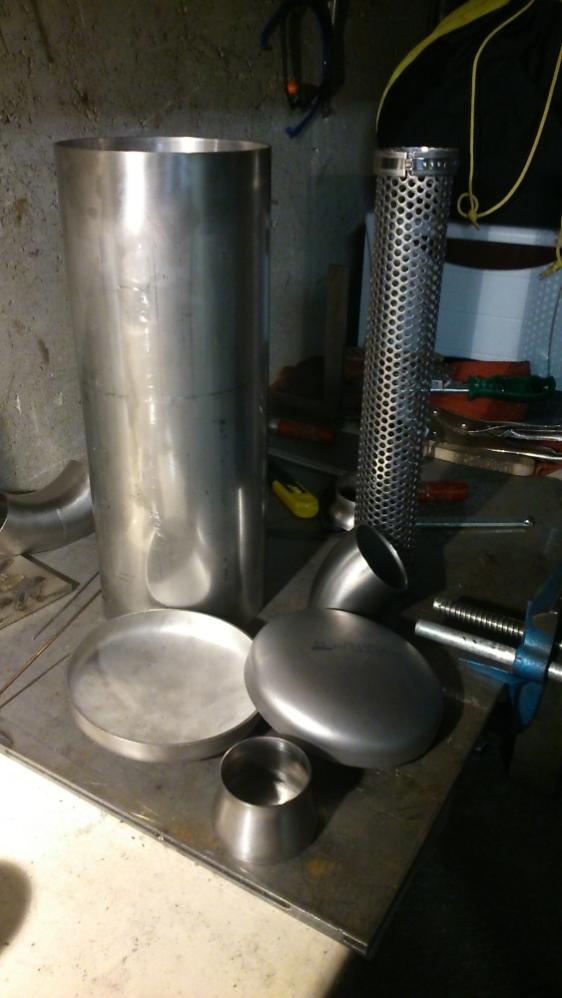

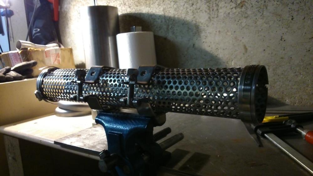

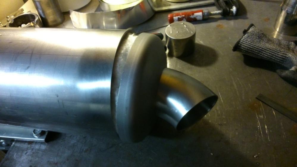

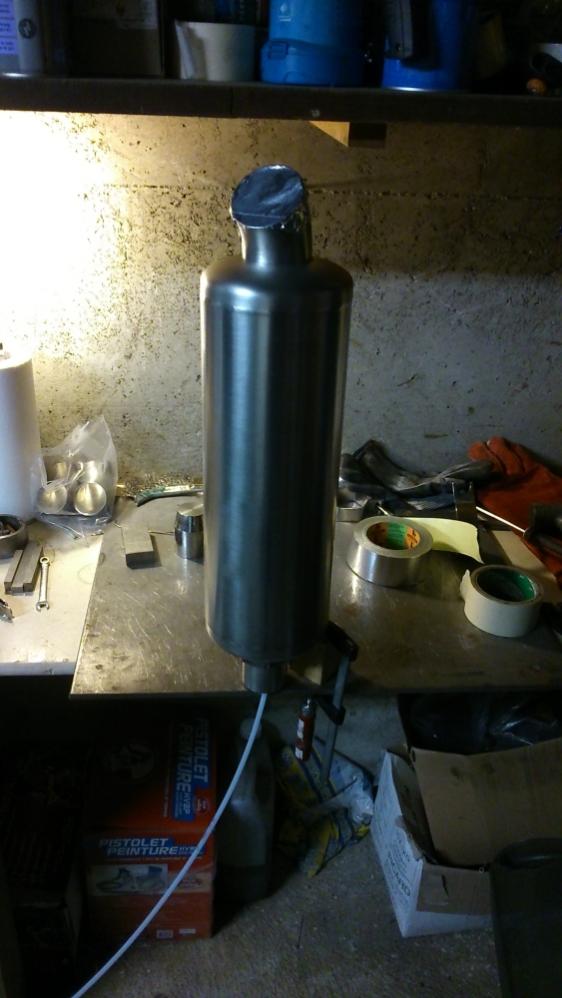

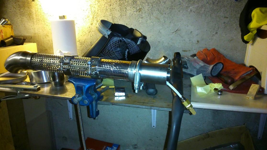

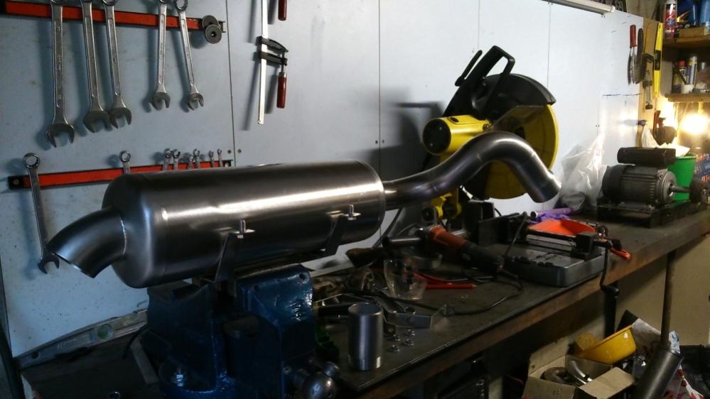

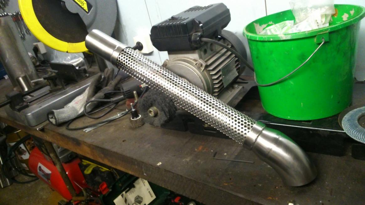

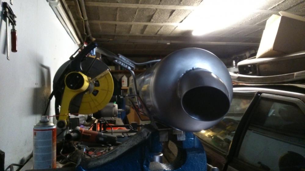

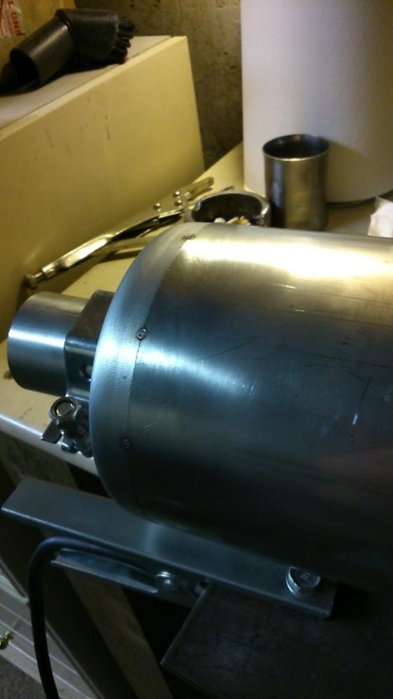

Comme j'en parlais dans les messages précédents, j'avais pour projet de me fabriquer un silencieux inox pour ma clio rs avec mon poste tig IM Services 200 ac/dc.
Je peut maintenant vous annoncer fièrement que c'est chose faite ! :D
Quelques (nombreuses) photos de la réalisation !
Le commencement :

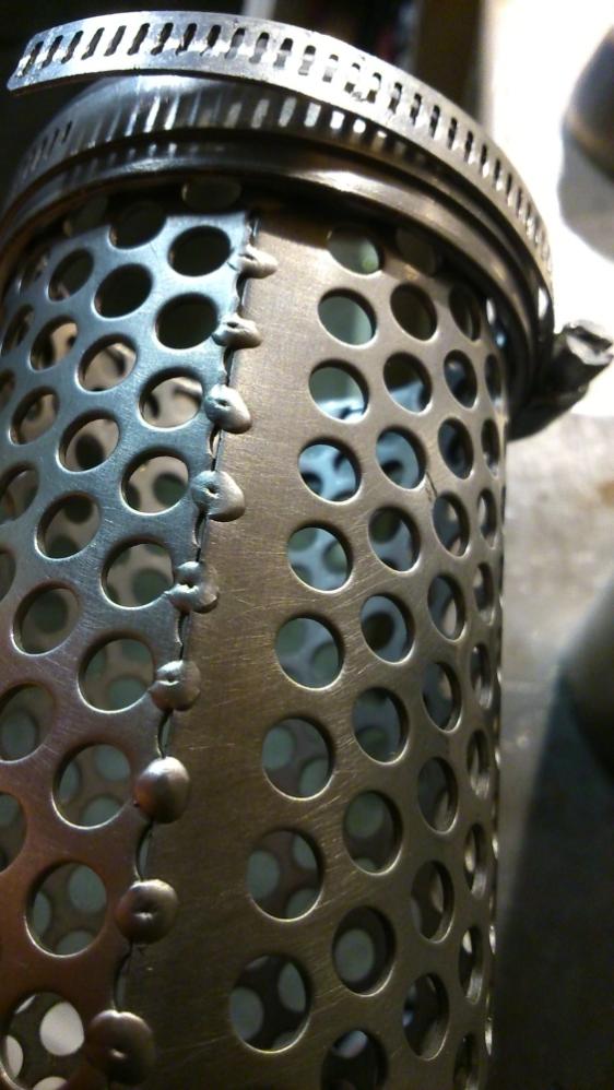

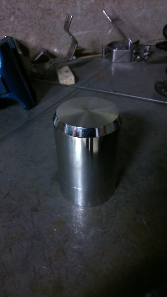

Récupération d'une tole perforée en trous de 5x2mm, d'une épaisseur d'1mm chez un chaudronnier qui nous sous-traite le roulage des toles perfo au boulot. C'est de la chute, je lui ai demandé de simplement la rouler au diamètre 53 mm x 350mm, et de rouler les deux viroles, sans rien souder. Tout ca en échange d'une bouteille de vin, à l'amiable ;)
Donc on revient au garage :
Fabrication d'un petit support d'étau pour maintenir et souder le tube mitraillette.
Puis le soudage, plutôt chiant (1mm d'épaisseur et très peu de place pour raccorder les mailles. L'idéal serait de partir d'une tole perforée sur mesure en laissant un plat de chaque coté pour la soudure, mais on fait avec ce qu'on a.

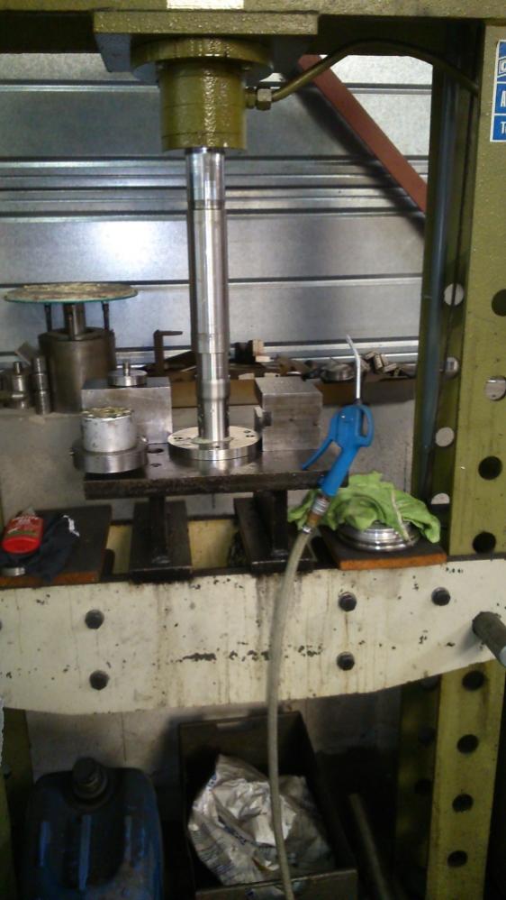

Ensuite, usinage d'un outil a dudgeonner (un cone tout bête en inox en fait) au diamètre 54.20mm pour raccorder le silencieux par emboîtement.
La ligne existante sur la voiture est en 54mm, mais c'est un diamètre à la , donc je construis le silencieux en 53mm car j'en ai des chutes en stock au boulot.
On passe tout ça sous la bonne vieille presse 40 tonnes, avec un morceau d'environ 10cm de tube en dia.53 . Un bon coup de lubrifiant et hop !

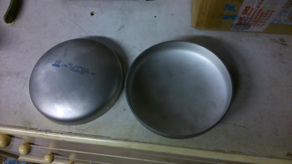

Je retourne au tube mitraillette : Soudage des viroles et des tubes : La sortie est un demi coude à 90° de 63.5mm, soudée sur une réduction 65.5-53mm (enfait, une 63.5-51, re-dudgeonnée en 53 ;) ).
Mise en place de l'inertage, et soudure !
L'ensemble terminé !
Détail :
Percage et alésage des fonds bombés au tour, un en 63.5mm et un en 53mm (sortie et entrée).
On remplit de laine de céramique, et on ferme !
Pointage flash
Inertage et soudage des fonds bombés et des tuyauteries entrée/sortie.
Re-polissage des conduits après chaque soudure.
Réalisation des pattes de fixation avec du rond de 12 et 6 mm.
Résultat final !! :)
Une fois monté, tout s'assemble au poil ! :cool:
Les dernières photos sont un peu floues et sombres, mais l'essentiel est la !
Je n'ai pas pris de photos pendant la réalisation de la tuyauterie, j'étais bien plus concentré sur les prises de cotes et les ajustements ^^ .
Tout a été soudé sans métal d'apport en mode pulsé, sauf les viroles du tube mitraillette, les entrées/sorties sur les fonds bombés et les pattes de fixations extérieures de l'échappement.
#66

Ca c'est du boulot !
félicitations !
Mathieu
#67
09/07/2014 21:02:08
bonjour , travail très soignè tres belle realisations . tu va avoir des demande au vue du rèsultat par tes copains .
#68

Très beau travail pour ta ligne, pour passer commande on fait comment ? :p
C'est du niveau des lignes du commerce et même en mieux ;)

Superbe boulot , je suis loin de faire aussi bien , chapeau bas.

Merci pour vos encouragements! :o
Ça a été du boulot, c'est un prototype donc pas mal de temps passé dessus a se creuser la cervelle, à faire des ajustements. Bout a bout j'ai du y passer une bonne quinzaine d'heures les mains dedans (je parle de la réalisation à proprement parler, pas le développement).
Le plus chiant a été de tracer les tuyauteries et de trouver les bons angles de passage notamment au niveau du train arriere, sachant que je ne suis pas du tout tuyauteur et que tout a été fait sous la voiture avec un marqueur, des coudes scotchés entre eux et recoupés et un peu de cogite ^^ pour trouver leur position finale.
Tof_24 pour passer commande il faut venir avec la voiture et me la laisser au moins un weekend ^^ .
Le silencieux en lui même n'est pas très compliqué à faire, le plus long comme je l'ai dit est de bien l'adapter au véhicule ;).
Bon par contre faut pas avoir peur des hommes en bleus, le bruit est magnifique mais bien présent, un peu un échappement Groupe N en somme :D (surtout que j'ai aussi un intermédiaire tube sans silencieux).

Le bruit du ventilo est assez fort mais comme vous dites on s'y habitue.
Le poste ne chauffe pas du tout , l'été dernier j'ai soudé du gros en arc inox et acier nickel.
J'ai été bluffé par la soudure alu , avec les conseils que j'ai glané sur le forum c'est un jeu d'enfant. (ou presque).
Le seul truc faut pas mettre trop fort la balance à 30% à 35% c'est bon et fréquence entre 90 et 120 Hz (soudure à plat ou presque).
Aujourd’hui j'ai soudé de l'alu en 6 mm d'épaisseur , pas besoin de monter trop fort 130 A c'est suffisant avec une tungstène de 2.4 mm (j'avais pas de 3.2) et une baguette d'apport en 3.2 mm.
Un truc pour pas se louper c'est de bien nettoyer les pièces a l'endroit du soudage (très important) , j'utilise un disque à lamelles .

La tension à vide est de 70v, on peut tout amorcer avec, électrodes basiques etc, sans problèmes ;)
J'ai mesuré au multimètre, il y a bien 70v en polarité directe, et lorsque l'on se met en polarité inverse via le bouton (dc+ dc-) elle passe a 75v (pas compris pourquoi, mais tant mieux!).
En revanche ils se sont trompés sur les inscriptions au niveau des diodes sur la face avant (sur le mien en tout cas), lorsque c'est affiché DC+, on est en DC- (polarité directe) et vice versa ^^
#79
13/03/2015 20:09:40
re
tu dis : En revanche ils se sont trompés sur l’étiquetage des diodes, lorsque c'est affiché DC+, on est en DC- et vice versa
tu as vu ça au moment ou tu as testé la tension à vide je suppose ;)
je vais vérifier ça ce weekend:)
#80
13/03/2015 20:12:53
Non je l'ai vu tout de suite, ca saute aux yeux, car au tig on ne soude pas en DC+ , et c'est pourtant ce qui est affiché sur le poste en mode tig, on a le choix que entre DC+ et AC, alors que selon toute logique on devrait pouvoir choisir uniquement entre DC- et AC ;)
Le multimètre confirme la chose.
Mais bon c'est un détail, ça concerne uniquement l'affichage. Faut juste pas se tromper quand on soude a l'électrode enrobée.
#81

Effectivement je viens d'aller jeter un coup d’œil à mon poste , c'est pareil. En TIG l'afficheur est bien sur DC+ . Donc si j'ai bien compris en mode TIG on est quand même en DC- malgré l'affichage en DC+ ?A l'électrode enrobée c'est pareil c'est inversé? Je m'en suis pas rendu compte car j'avais mis la pince de masse au plus et rien touché à la commande (qui a dû rester au DC+) et idem pour le soudage enrobé inox ou j'avais mis la pince de masse au moins , coup de bol . Merci pour ce renseignement.
#84
13/03/2015 21:02:37
Envoyé par escanogat
C'est tout a fait ça ! Pour l'électrode enrobée c'est pareil, il faut rester affiché en DC+ si tu veux souder en DC-, et vice versa. Dans le doute tu peux vérifier au multimetre, et tu verras s'il affiche 70v ou -70v.
Une fois qu'on le sait ça va, mais je pense qu'un de ces 4 je vais voir s'il n'y a pas moyen d'y modifier, et au pire si trop risqué, je mettrais des étiquettes avec les bons marquages ^^
#85
escanogat En ligne le 26/02/2016 à 19:33 (52 messages sur soudeurs.com)
13/03/2015 22:08:59
Ou alors se mettre dans le crane que la polarité est affectée à la pince de masse et le tour est joué . Coller une étiquette sur le poste pour ne pas oublier.
#86
14/03/2015 09:07:55
Ça marche aussi ! Le principal c'est de s'y retrouver ;)
bon je viens ce matin de mesurer cette tension à vide en mode MMA sur mon poste
j ai, pas tout à fait les mêmes valeurs
71 volts polarité indirect et 61 volts polarité direct 10 volts d écart :D
j ai mesuré avec un multimètre à aiguille CHAUVIN ARNOUX CA 5003
que je trouve plus précis que certains multimètres numérique qui parfois ont du mal à stabiliser l affichage
de toute façon en continue même à 50 volts on amorces n importe quel électrode et le courant est plus stable
c est pas comme en alternatif
le test de tension à vide en mode TIG n a pas donné de valeur . test effectué après la séquence HF sinon mon multimètre aurait ramassé :D
comme tu me l a dit par mail pas de HF amorcé à petite distance du métal donc le poste n envoi pas le courant de soudage par la suite cette fois si on en est sur ;)
et bien évidement la diode affiche DC+ et c est bien le contraire on est en DC- ;)
voila
bien cordialement Ricou26:)

Aujourd'hui je pense essayer la soudure alu, j'espère que ça se passera bien !
Le point négatif, mais qui finalement n'est qu'un mauvais points "confort" c'est bien le bruit du ventilo qui tourne non stop, mais bon, on s'y habitue !
#101
13/04/2015 17:04:50
Bonsoir Mike 86
oui pour le ventilo oui il est bruyant mais l air qui sort est froid et moi ça me rassure :)
avec l alu le poste va bien j ai fait pas mal d essai sur des chutes de tôles de 4 mm d épaisseur soudure en angles intérieur
par contre décapage impératif disque à lamelle et ou grattoir
avant d attaquer une pièce à souder ; il faut faire la boule sur le tungstène avant sur une chute d alu pour voir la boule se former
sur le manuel IMSERVICES ils disent de mettre la balance à 90% c est trop
Kev69 m avait dit 50% je crois moi j ai mis 60% et après j ai remis la balance à 40% une fois la boule faite
j utilise aussi avec l alu des buses à diffuseur j ai pas essayé avec les buses standards avec l alu pour le moment
voila

je me permet de me joindre à cette discussion, étant depuis peu possesseur moi aussi d'un poste Tig de chez IMS ..
en fait, pour être franc, c'est bien la lecture de vos différentes interventions qui m'a poussé à faire l'achat..
j'ai pris celui-ci, AC DC 200, mais avec commandes par potentiomètres, çà m'a paru suffisant pour l'utilisation que je veux en faire, du simple bricolage..
en promo à 600 euros, j'ai déjà le gaz ..
Poste DE Soudure Soudage TIG 200 Acdc HF Inverter | eBay
envoi super rapide par transporteur, colis trés soigné, sur palette, rien à redire..
dommage, s'il y a en cadeau une pédale (je verrai plus tard pour m'en servir..!), il n'y a pas du tout d'électrodes et seulement une monte de buse-diffuseur-pince..
bon, il va falloir passer d'autre commande, donc..
j'ai bien noté les différentes recommandations, mais j'ai un doute sur les traductions anglais francais et sur l'utilité de certains modèles.... si vous pouviez m'aider..
"gas lens" ce sont les diffuseurs grillagés je pense..
"alumina gaz lens" les buses spéciales pour ces diffuseurs grillagés..
"collet", ce sont les pinces, il semble qu'il n'y ait pas de modèles spécifiques pour aller avec les buses grillagées.. ??
"insulator", ce sont les bagues, "insulator cup gasket"pour les diffuseurs à trous , "insulator gaz lens" pour les diffuseurs grillagés ..
quelle est la différence entre les "collet" et "stubby collet" ..?
idem avec "collet body" et "stubby collet body" ..??
la traduction me donne "trapu", mais quelle en est l'utilité ..?
est-ce intéressant d'avoir des bouchons arrières de différentes longueur..?? je n'ai pas saisi leur utilité.. pour le maniement peut-être..?
et enfin, est-ce utile d'avoir des buses longues..?
voilivoilà, merci par avance si vous pouvez "nettoyer" un peu mon esprit, tout çà se bouscule un peu dans ma tête ..!!

vous avez choisi la version à potentiomètre pourquoi pas
vous nous ferez un retour lorsque vous aurez reçu les tungstènes de préférence des MultiStrike bout couleur bleu foncé en 1.6 et 2.4 etc. de diamètre ( non radioactives )
il semble que la torche livrée avec votre poste soit une WP26 donc les consommables de la SR 26 SR 18 et SR 17 iront sur votre torche vous avez un diffuseur simple ( non grillagée) monté d origine
que se soit avec des buses à diffuseur grillagée ou les autres . pour la buse à diffuseur grillagée on ajoute une bague en plus et le diffuseur grillagé évidement pour les pinces ce sont les même que pour les buses simples 1.6 2.4 etc.
( on en parle plus en amont sur ce fil pour le montage de la bague pour le système diffuseur grillagé ) je met le lien en dessous
http://www.soudeurs.com/gys-ims-spark-conseils-et-choix-sur-le-materiel/10496-retour-d-experience-poste-tig-ims-200-ac-dc-6.html
perso j utilise les buses diffuseur sur l alu mais on peut les utiliser aussi sur l inox ou l acier on peut sortir le tungstène beaucoup plus de la buse 1.5 cm environ du fait que le gaz est bien dirigé par les grilles
je prend les consommables à différents endroit selon les prix
France Soudage
la Boutique du Soudeur
IMSERVICES
et sur eBAY aussi
pour les pinces courtes j en ai pas
les bouchons oui c est pour l encombrement de la torche pour les endroits difficile d accès mais j utilise le plus possible les courts :) ; et aussi lorsque le tungstène se raccourci ou qu on le recoupe c est inutile d avoir un bouchon long
pour les buses longue j en ai pris 2 de numéro 8 on se crame moins les mains avec mais l encombrement de la torche augmente et si le tungstène a été recoupé en deux ou moins on ne peut pas l utiliser à cause de la longueur de la buse ;)

Bonjour à tous :)
den's dit : j'ai pris celui-ci, AC DC 200, mais avec commandes par potentiomètres, çà m'a paru suffisant pour l'utilisation que je veux en faire, du simple bricolage..
je vous comprends il est moins cher mais il est aussi moins pratique à utiliser *
si on oubli de régler un potar on a une chaine de commande soudage qui n est pas bonne
sur celui la ( lien du bas ) bien plus cher je le conçoit
il y a qu un seul potar avec lequel on règle tout
il suffis de partir du pré gaz et de régler chaque paramètre sur l afficheur jusqu au post gaz
et on peut mémoriser 9 programme de soudure différents
c est peut être aussi ce qui explique son prix plus élevé ;)
Poste A Souder TIG 210 Acdc HF Inverter Soudage TIG ALU Digital LED | eBay

PS il y a ça qui est différent aussi dans les caractéristique des deux postes
celui a un potar et afficheur Fréquence AC : 20 - 250 Hz
Fréquence d'impulsion : 0.5 - 250Hz
et l autre Fréquence d'impulsion : 0.5 - 25 Hz
Fréquence AC : 20 - 100 Hz
bon c est sur à 250 hz c est les bouchons dans les oreilles

Bonjour à tous :)
à Den's malgré que vous n avez pas encore les tungstènes pour souder avec vous mis votre poste sous tension
si oui à titre info est ce que la ventilation est aussi bruyante que sur mon 210
pour la pédale de contrôle il semblerait qu il y ai un connecteur spécial sur votre poste à trois broches
et un autre à 2 broches pour la gâchette de la torche
encore une différence par rapport au 210 à affichage
sur le mien il y a un connecteur à 7 broches qui fait pour la torche ou bien pour la pédale
vous vous avez la pédale donc pas de problème pour vous :)

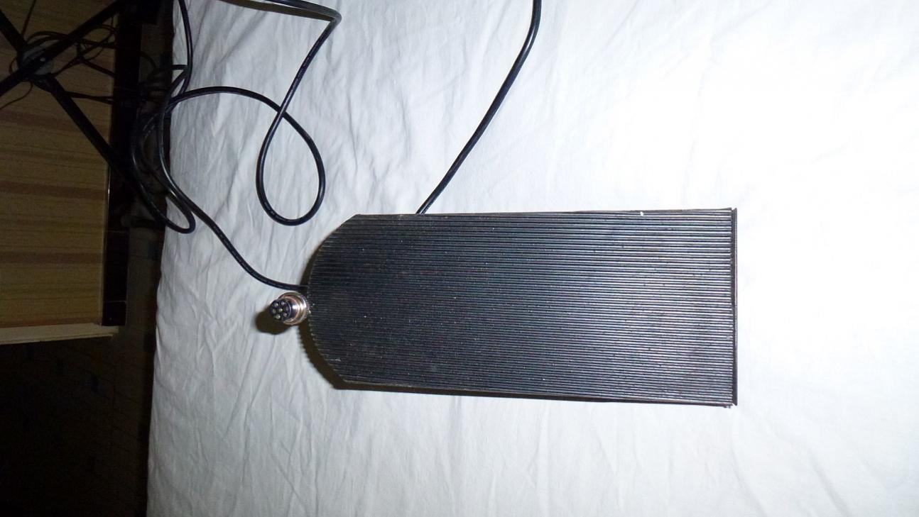

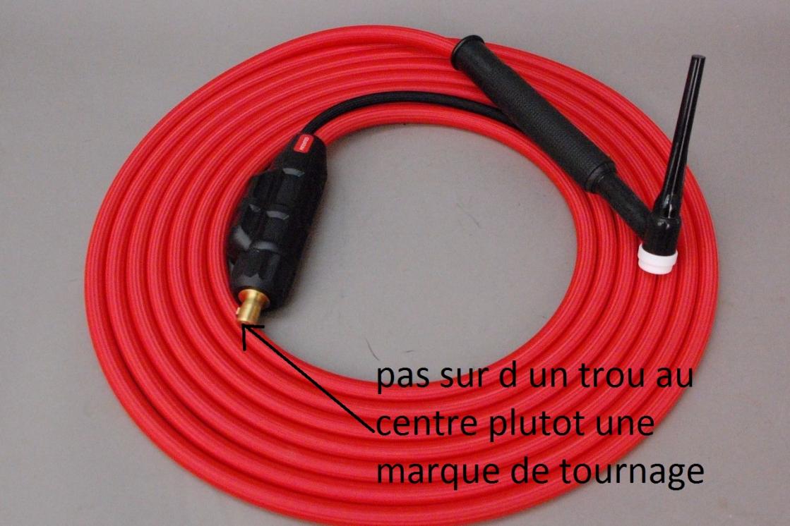

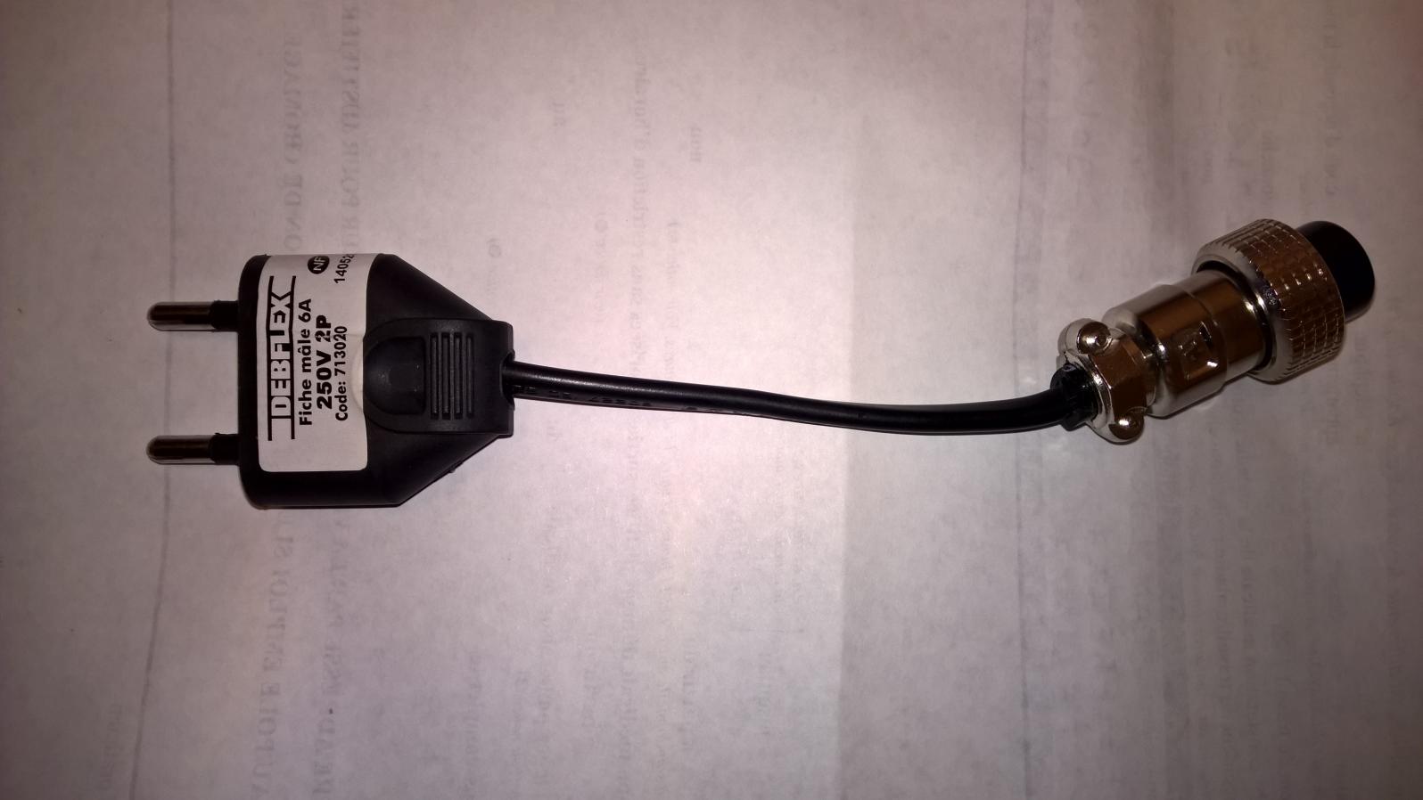

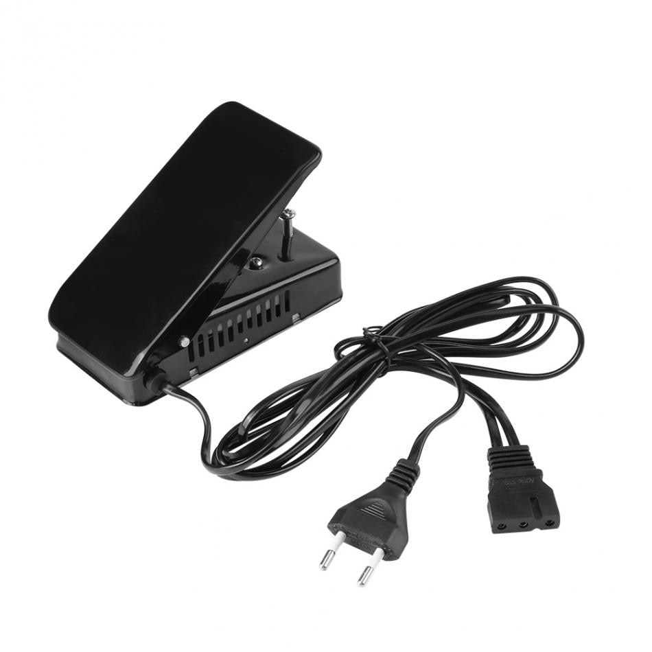

03/07/2015 19:12:17
re
merci pour ta réponse :D
effectivement dans la tranche des cinquantenaires on ne va pas se vouvoyer :D
au passage j en ai 53 :D
bin sur le 210 la ventilation est assez bruyante comme un aspirateur Dyson :D mais l air frais qui sort des grilles me rassure :D
PS pour la pédale du 210 1 connecteur 7 broches en image le bouton poussoir intégré à la pédale remplace le contact à lamelle de la torche tout est géré par la pédale
vue avant pédale appuyée
vue arrière

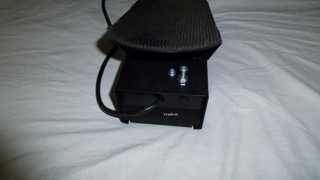

un seul potar de 50 kilo ohm
adaptateur pour la torche du connecteur 7 broches ( 2 contacts utilisé sur la 7 broches) vers prise 2 broches mâle ( lampe de chevet ) ;) utilisation sans pédale
et enfin schéma de câblage de la pédale de contrôle du 210 AC DC
le fil marron va sur la borne du milieu du potar donc le curseur amovible borne 4 sur la prise
le gris va en borne 5 sur la prise on le voit en premier plan
le vert jaune va en borne 3 sur la prise caché en dessous sur la photo
pédale vu de dessous non appuyé
bleu et noir le bouton de démarrage borne 1 et borne 2
et il y a bien un pont entre les bornes 6 et 7 dans la prise
#135

Je viens donner des petites nouvelles du poste.
Celà fait maintenant un peu plus d'un an et demi que je l'ai. Je suis à ma 4ème bouteille (de gaz je précise ... pas de bière, là nettement plus :D )
Le poste est vraiment très bien pour le bricolage.
Je continue toujours de faire mes renforts de chassis sur ma voiture de temps en temps.

#140
25/09/2015 11:37:44
Salut tof ça faisait longtemps !
Escanogat, quelle torche as tu ?
A bouton ou avec gachette a lamelle ?
Moi je préfere les torches a gachette, je coupe une partie de la gaine et j'en laisse un morceau juste autour de l'interrupteur, comme ça je peux le bouger dans tous les sens, le rapprocher, l'éloigner... ;)
J'ai aussi acheté une petite binzel SR9 pour les soudures inférieures a 110A, c'est bien plus léger et maniable.
#141
25/09/2015 12:55:53
Bonjour Kev69 ,
j'ai une wp26 avec un bouton et j'aime pas du tout son fonctionnement.
Peux tu me mettre une photo de ta modification de gâchette et le modèle de la torche ainsi que la petite torche?
Cet hiver je me lance dans une autre préparation de 4x4 et j'ai plein de petites soudure alu et inox à faire et j'aimerai avoir quelque chose de bien plus léger et maniable .
Merci d'avance.
#142
25/09/2015 18:17:14
Salut Escanogat, Kev69 et Ricou26, content aussi de revenir sur le forum.
J'y ai appris beaucoup en lisant le forum et pleins de bons conseils.
Malheureusement, je favorisais mon bricolage.
C'est vrai que le post s'est beaucoup enrichi avec les discussions sur ce poste à souder.
Kev, je suis aussi intéressé par les photos de ta modification de la torche car c'est vrai que la WP26 est assez encombrante.
#143
26/09/2015 09:01:03
Bien le bonjour !
Alors la modif toute simple (bien connue de tous les soudeurs pro) consiste seulement a couper une partie de la gaine à la base de la torche, ce qui va permettre de pouvoir faire tourner la torche autour de l’interrupteur et le le placer ou on veut (en avant, en arrière, a gauche a droite). Ça permet aussi d'avoir plus de flexibilité lorsqu'on enroule le faisceau autour du poignet.
Sur la photo c'est une TG26, assez lourde et encombrante, plutot reservée aux forts ampérages :
Ensuite, le comparatif entre la TG26 et la TG9 binzel (facteur de marche 110A a 60% en CC). Cette petite binzel est très bien, la gaine est assez souple d'origine, et le corps de torche n'est pas moleté il est lisse, du coup pas besoin de couper la gaine, l'interrupteur coulisse ou on veut sans modifs. On notera la différence de taille (et de poids !).
Les deux montées avec un diffuseur grillagé et une buse de 7.
On peut aussi monter des diffuseurs et buses gros diamètres sur les deux ! Avec les références propres à chaque torche : diffuseurs, pinces et bague isolantes (seules les buses sont identiques). Ici avec une buse numéro 10 (j'ai aussi des N°12 et N°15).
Voilà voilà ! ;)
Pour résumer, une TG9 est l'idéal pour souder de la tuyauterie en faible et moyenne épaisseur. Le top du top c'est d'avoir une TG20 (refroidissement liquide) a tête flexible : gabarit a peu près identique a la TG9 (un chouilla plus gros), consommables identiques, et facteur de marche beaucoup plus élevé grâce au refroidissement liquide.

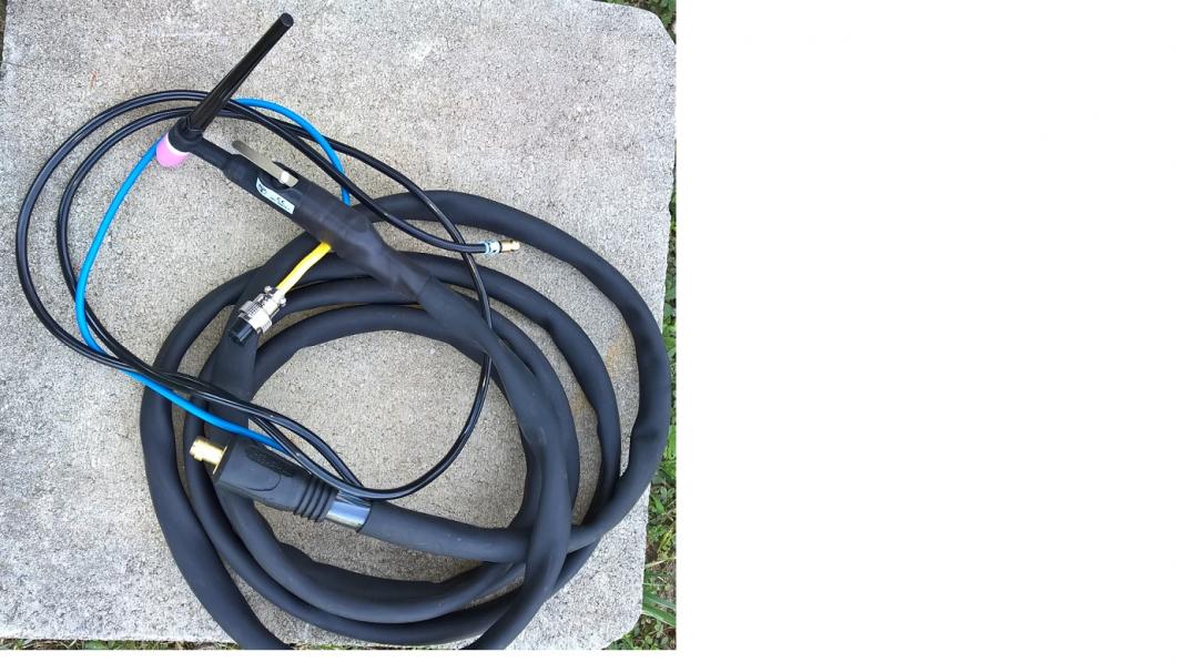

#145
26/09/2015 15:37:23
Bonjour à tous
personnellement je trouve les commandes à lamelle plus pratique que les boutons
j ai aussi suivi les conseilles de Kev69
je me suis acheté une tg9 que j ai pris chez IMSERVICES par contre la position de la lamelle est sur le dessus
donc comme je ne m en suis pas encore servi j ai pas fait l opération chirurgicale de Kev69 (couper la gaine) :D
pour ce qui est de la souplesse le câble qui amène le courant ça doit être du 16 mm2 de section c est ce qui explique sa souplesse
la torche est aussi plus petite moins encombrante comme le dit Kev69
elle est bien pour les petits travaux
j ai pris des consommables en plus mais pour des Tungstène maxi 1.6 et petite buse à diffuseurs etc. ce qui est largement suffisant pour cette petite torche

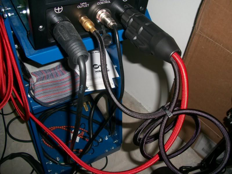

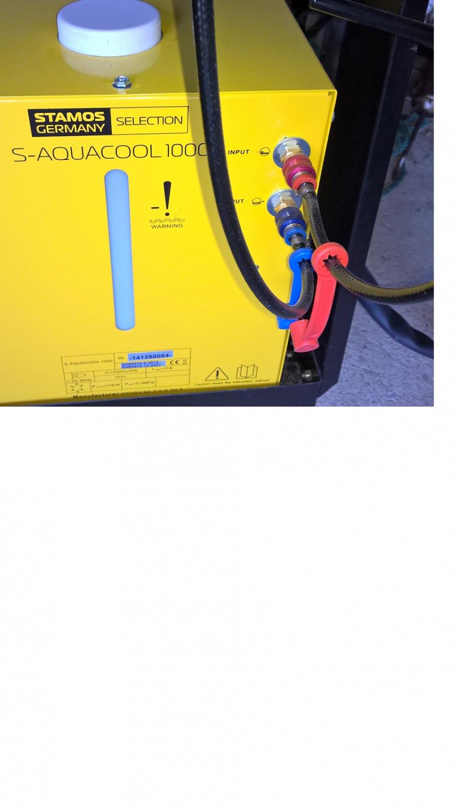

j ai aussi acheté une TG 18 refroidissement liquide pour l alu pourquoi pas la TG20 hé bien parce que je voulais récupérer les consommables de la TG26 qui sont les mêmes
je l ai pris chez FRANCE SOUDAGE et la lamelle est sur le coté pas de modif à faire en ce qui concerne coupure de la gaine sauf si on est gaucher :D
j ai été très agréablement surpris par la souplesse de cette torche moins que la TG9 évidement mais plus souple que ma TG26 livrée d origine avec le poste
pourtant il il y a les 2 tuyaux du refroidissement qui passe dans la gaine en plus du reste ( la TG26 va je pense rester longtemps dans le carton :))
content de mon achat:D
elle est sur le poste en ce moment ainsi que le refroidisseur
détail des branchements au poste
photo en dessous détail du refroidisseur pris chez EXPONDO ( choisir un autre transporteur que GLS pour commander cet article chez Expondo)
j ai commandé ce matériel chez eux car je savais que je ne risquais pas grand chose rien de bien compliqué dans un refroidisseur je n aurais pas fait la bétise de prendre un poste TIG ACDC chez eux :D
cependant l appareil a été essayé s est retrouvé la tête en bas pendant le transport par GLS et le peu d eau qui restait avait tout mouillé notice et appareil :mad:
il fonctionne heureusement j ai eu un peu la trouille sur ce coup la :(
l avantage de cet appareil c est qu il est livré avec les raccords rapides contrairement à celui de IMSERVICES
et le deuxième avantage c est le prix pour un appareil qui est en tout ^point identique à part la couleur jaune
celui de IMSERVICES est bleu
voila cordialement Ricou26:)

mike86 En ligne le 12/06/2017 à 16:53 (25 messages sur soudeurs.com)
03/12/2015 09:42:57
Avec mon petit niveau de soudeur alu j'ai décidé de réaliser un chariot pour mon TIG, jusque là il était posé en position basse sur un diable ce qui n'était pas vraiment pratique et pas terrible puisqu'il était en dessous de l'établi et risquait donc de prendre des coups, de la limaille... même s'il était quasiment toujours recouvert d'un drap.
Je me suis inspiré d'autre chariots présentés sur le forum, j'avoue que je suis assez content du résultat, c'est super pratique, et pas trop cher, l'alu ne vaut pas grand chose et les roulettes achetées chez leroy merlin ne m'ont pas coûtées non plus très cher.
Si vous étiez intéressés par les plans, je les ai réalisés sur sketchup, je peux vous faire passer le fichier si vous le désirez, demandez le en MP.
a+

03/12/2015 10:09:38
Belle réalisation, bravo!
