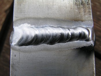

Bonsoir a tous,
Je viens d'acquérir un poste TIG AC/DC ESAB 2200i
Je fais des essais, pour un début en tig alu
Je suis content, mais j'ai deux petits soucis
D'abord les paramètres pour vous situez:
Alu (inconnu) ep. 6mm
180 amp ,électrode Ø 3.2 bleu, balance a 75%, fréquence a 90%
1 - Le cordon est tres beau, régulier, bien bombé, mais au départ j'ai des moirages (suie noire) apres ca se calme et reste propre, mon alu est très propre décapé mécaniquement.
2 - Le bout de mon electrode ne forme pas de boule luisante, c'est carrément le bout plat et cylindrique de l électrode et est tout pique ?
Que se passe t-il ?
Merci de vos conseils

Salut pt222, tu mets un peu de pré gaz? Ton tungstène...plat et cylindrique? Euh tu ne l'affûte pas'
Dans mon cas et bien que certains disent, il faut affuter comme ceci ou comme cela... le mieux est de faire des essais d'affûtage, puis tu fais des cordons et tu vois ce qui te conviens le mieux!
Même en cas de fort ampérage (+de 225A), j'affûte mes tungstènes (tjs des 2,4) et ils sont vraiment piquants si je peux dire!

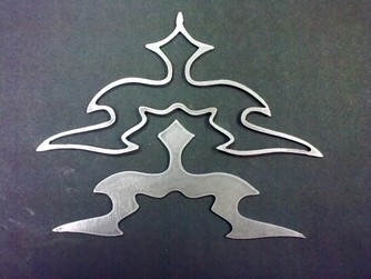

Je crois avoir compris pour les photos...
Mais je dois voir le positionnement
Celle ci n a rien a voir avec mon sujet
Pour info c'une decoupe plasma en cn sur ma fraiseuse numerique
Sur DAILY MOTION Tapez DOMINIQUE DIRICQ

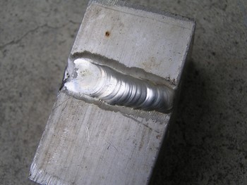

Voila j'ai refait des essais
Voici les données :
Aluminium de nuance inconnue de 4.5 mm d'épaisseur.
Pré-gaz 2 secondes
Ampérage 150 ampères.
Balance 80%
Fréquence 51Hz
Electrode réfractaire Ø 3,2mm extrémité bleue (j'ai rien d'autre sous la main)
Métal d'apport Ø 2,0 mm (J'ai rien d'autre pour le moment)
Ecart entre piece 1 mm
Bridage leger
On voit bien le bout de mon électrode réfractaire ???
Pas beau !
Avec ces reglages ca se tire bien
Mais toujours le moirage au debut malgre l'augmentation du pré-gaz
Et il y a une fissure, mais je crois que mon metal d'apport est de trop petit diametre
J'attend vos commentaires

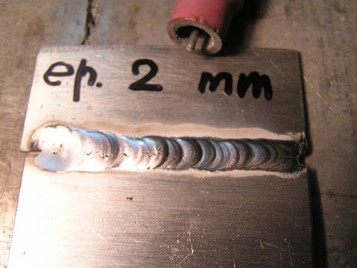

Voici un autre essai
En fait le 2ieme avec cette nouvelle epaisseur de 2mm
Electrode de tungstène de Ø 2mm extrémité verte
Augmentation de l'amperage de 80 à 100 amperes et augmentation du pré-gaz de 2 a 3 s
Il n'y a plus de moirage, plus de fissure
L'electrode reste arrondie mais pas luisante comme j'ai deja eu auparavant
ça commence a rentrer......
J'attend vos commentaires et conseils
27/08/2010 09:58:05
Nous n'avons jamais dit qu'il fallait affûter une électrode réfractaire en courant alternatif !
Voici nos premiers commentaires :
Le soudage de l'aluminium exige une excellente protection gazeuse à la torche de soudage.
Pour se faire, il faut au moins 12 litres à la buse pour un diamètre intérieur de 10 mm (1,2 à 1,5 fois le diamètre intérieur de la buse)
Nous avons vu des débits de 30 litres / minute avec des buses de Ø 16 mm intérieur (sans aucune soufflure sphéroidale à la radio).
De plus il faut un espace suffisant entre la buse et l'électrode de tungstène
La première photo montre un espace insuffisant créant très certainement des venturis et apport d'air dans le voisinage du joint !
La poussière ou suie noire aux abords de la soudure est la conséquence de la combustion du magnésium contenu dans l'alliage d'aluminium (certainement une série 5000)
Vous apportez peut être trop d'énergie de soudage pour l'épaisseur soudée (allez un peu plus vite)
Il semble que votre soudure est assez bien décapée mais la zone affectée adjacente est poussiéreuse (manque de protection).
Votre électrode de tungstène est très mal protégée (sur les deux photos)
Il faut certainement augmenter aussi le temps du post-gaz (mini 3 secondes) pour protéger pendant le refroidissement de l'électrode de tungstène.
Le diamètre de l'électrode doit permettre de supporter l'intensité de soudage appliquée.
Il faut régler l'évanouissement de l'arc pour éviter le cratère de terminaison que nous voyons sur la dernière photo (risque de fissuration en étoile)

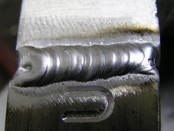

C'est encore moi
Et bien oui le vendredi je ne travaille pas
J'ai refait des essais sur tube alu carre de 30 x 30 x 3 mm d'epaiseur du magasin de bricolage
Je joins la photo et ma fiche de réglages
J'ai remarqué qu'entre les soudures des diifferentes faces je devais refroidir ma piece
Vu que c'est du carre de 30/30 sur 60 de longueur donc elle a tres vite emmagasiner la chaleur
Et si je ne refroidi pas entre les faces, le bain de fusion s'étend tres vite des les premiers mm de soudure
Déja comme ça en fin de cordon (3 cm) on voit que le bain s'élargit
A moins qu'il y ai une autre raison
Je suis debutant en TIG et je suis ouvert a toutes remarques.......

Bonjour Dusweld1
Excuse moi j'étais en train de poster donc je n'ai pas pu repondre de suite a votre reponse dont je vous remercie
Pour le debit argon je suis a 15 litres / minute pour une buse de diamètre intérieur de 9.5 mm
Dois je augmenter le diametre de buse et son debit ?
J'ai passé la frequence a 80 Hertz au lieu de 50 hertz
C'est vrai et ca se voit, mais je suis debutant, mon evanouissement etait a 0 .........
Excuse moi,
Merci encore
DOM
Voici avec l'évanouissement a 2 s
Je sais je manque de régularite,
Ce qui est tres frappant c'est la difference de cordon que l'on obtient sur une piece chaude et une froide.....
Au fait de combien dois depasser l'éelectrode de la buse ??

Salut, pour bien enrober ta soudure avec ton flux gazeux, mets peut être un diamètre de porcelaine plus grand, sur ta dernière phot on voit du bullage dans ton cordon!
Pour le tungstène c'est moi qui lui ai filé l'info de l'affûtage,
et je vous garanti que le résultat est top!
Je n'ai pas sous la main de photo mais que je peux je vous ferais voir mes réglages, l'affûtage et des cordons!
De mémoire en alterné, pour du 3MM alu, pré a 3, post à 4, entre 15 et 20 L/M, tungstène AFFUTÉ 2.4 et +- entre 45 et 65 ampères!

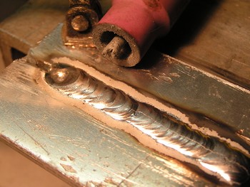

pt222 En ligne le 20/10/2020 à 08:15 (15 messages sur soudeurs.com)
28/08/2010 05:17:13
Salut,
Merci hydra 12 pour ton com
Je vais essayer ce matin avec une buse et un debit de gaz plus grand et affutage
Mais pour l'amperage 65 ampères me parrait peu pour de l alu.....
Voici j'ai mis une buse de Ø 10 mm interieur debit 17 litres/min
Electrode de Ø 2 mm
J'ai rien d'autre sauf 3.2 pour le moment, affutage, 65 amp,....
Constat vite fait, l'affutage ne dure pas une seconde et avec 65 amp impossible d'avoir une fusion
Tout est plein de suie noire
Merci et n'hesite pas a commenter
DOM

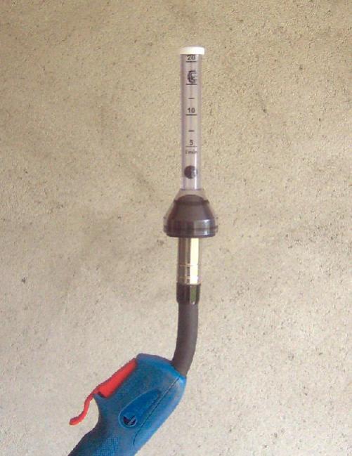

28/08/2010 05:59:03
Nous vous invitons à condenser vos écrits pour vos différents essais dans un seul message pour faciliter la lecture de votre REX.
Petit rappel de technologie du soudage de l'aluminium en TIG :
Il est recommandé de gratter mécaniquement les zones adjacentes aux abords du joint à l'endroit et à l'envers avant le pointage et le soudage pour éliminer la fine couche d'oxyde.
Un cassage de la carre envers est recommandé pour assurer une fusion sans inclusion d'oxydes.
Pour une intensité de 120 ampères en courant alternatif AC, il faut utiliser une électrode réfractaire tungstène pur extrémité verte (codifiée WP) de Ø 2,4 mm
La nature de l'électrode infusible est du Tungstène pur ou de Tungstène dopé au zirconium.
Si lors du soudage en AC, la boule d'extrémité de l'électrode infusible vibre et bouge, il faut changer l'électrode et passer à un diamètre supérieur.
La buse devra avoir un diamètre intérieur de 11/12 mm.
Un débit de 18 litres/min est recommandé en argon pur.
Le contrôle du débit doit se faire en extrémité de buse de soudage avec un rotamètre à bille (ne pas se fier simplement au débitmètre en sortie de bouteille !)
Exemple avec une torche MIG/MAG :
L'utilisation d'un diffuseur de gaz à grillage métallique est un plus pour assurer un cône d'inertage.
Généralement, les soudeurs TIG ou MIG purgent l'arrivée du gaz deux à trois secondes avant de démarrer le soudage et d'enclencher le pré-gaz.
Un évanouissement de l'arc de 3 à 5 secondes est recommandé pour combler correctement le cratère de terminaison et limiter la retassure et fissuration.
Un post-gaz de 5 secondes est un minimum pour le refroidissement de l'électrode réfractaire en tungstène et du cordon de soudure.
