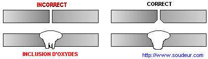

8 - État de surface des pièces à souder
Il est impératif, à minima, de décaper mécaniquement les bords à souder des pièces et le métal d'apport en baguette dressée avec un grattoir (aspect argent brillant).
Il est nécessaire de parfaire le grattage mécanique par un dégraissage soigneux des pièces à souder et du métal d'apport avec un solvant volatil. (Attention aux émanations de vapeurs toxiques (phosgène) de certains solvants comme le trichloréthylène au voisinage d'arc électrique).
Le soudeur portera des gants blancs propres réservés à cet effet pour la manipulation des pièces à souder.
Le décapage chimique à chaud donne les meilleurs résultats avec l'utilisation d'un décapant alcalin à la soude 10% ou un décapant de type fluo-nitrique.
9 - Préparation des bords à souder des pièces
La préparation des bords à souder est réalisée, de préférence, par usinage à la fraise à grosse denture ou manuellement avec une lime râpe à grosse denture. Il faut éviter le meulage avec disque constitué de corindons ou de résines.
Les arêtes vives des joints non repris à l'envers doivent être abattues par un grattage pour éviter l'emprisonnement d'oxydes lors du soudage.
Les reprises envers sont réalisées après un gougeage soigné de la racine par fraisage ou meulage avec un disque spécial pour éviter l'emprisonnement d'oxydes, de défauts et le manque d'interpénétration. Réaliser un contrôle par ressuage pour s'assurer de la bonne exécution du gougeage.
