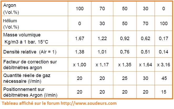

Avec des mélanges de gaz à base d’hélium le débit doit être modifié par rapport aux valeurs indicatives sur les débitlitres argon
En soudage TIG, l'arc est maintenu par un flux d'électrons dans un gaz ionisé. Le potentiel de dissociation et le potentiel d'ionisation du gaz sont des indices de la stabilité de l'arc.
Le faible potentiel d'ionisation de l'argon facilite l'amorçage de l'arc et se traduit par une colonne d'arc plutôt conique.
Le potentiel d'ionisation élevé de l'hélium conduit à un amorçage d'arc qui se révèle difficile mais les énergies incidentes sont plus importantes comparativement à l'argon et permettent d'éviter les défauts de fusion.
