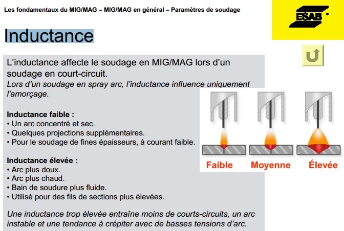

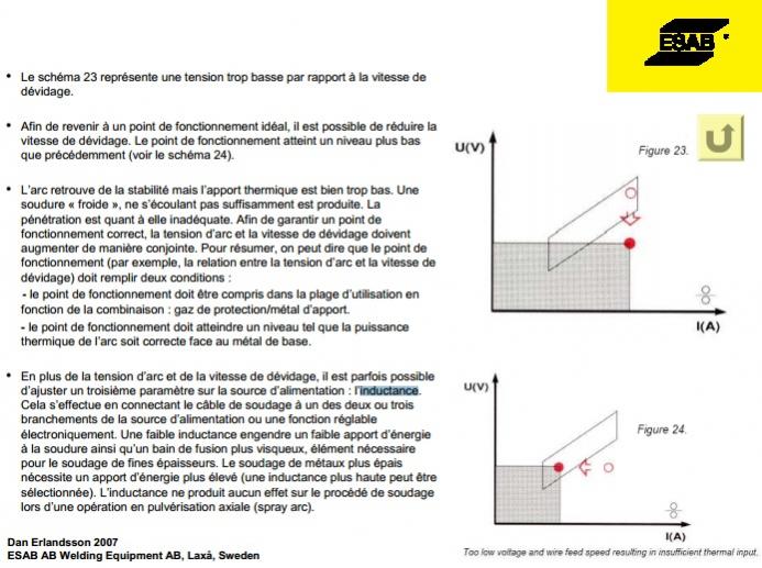

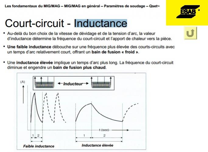

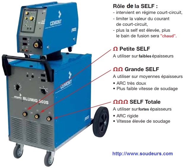

Suite aux commentaires de arnaud72 et Valheru concernant l'article technique ci-dessous :
http://www.soudeurs.com/site/comment-regler-la-self-ou-inductance-pour-un-transfert-par-court-circuit-en-soudage-mag-321/

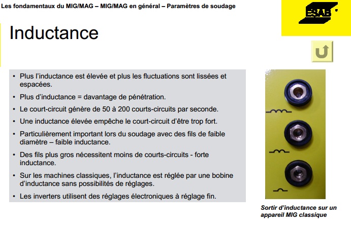

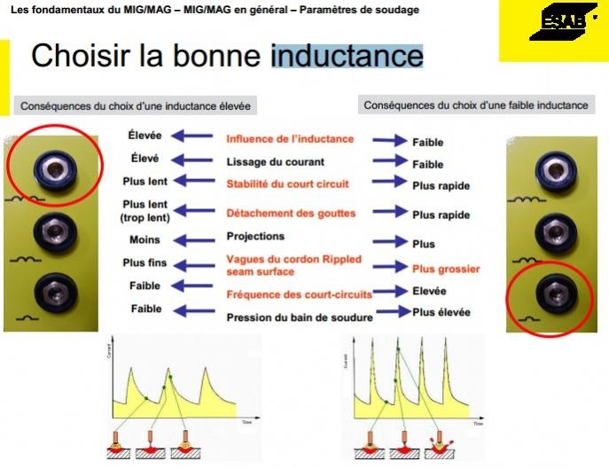

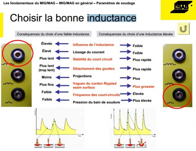

Voici quelques diapositives rédigées par ESAB pour la définition de l'inductance d'un poste MAG

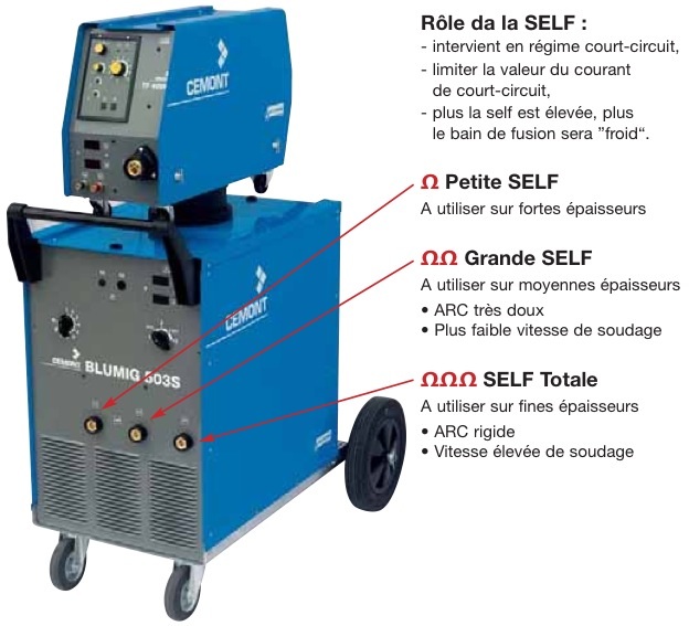

Et voici l'information donnée par CEMONT concernant la SELF :
A la lecture des documents, j'interprète :
- une inductance faible correspond à une self complète (soit 3 ponts) donc un bain froid
- une inductance élevée correspond à une petite self (soit 1 pont) donc un bain chaud
Quelles sont vos conclusions ?
Qui dit des bêtises ?
SVP Aidez moi maintenant à rédiger correctement les tournures de phrase de cet article.
http://www.soudeurs.com/site/comment...udage-mag-321/
Pouvez vous me définir la légende à placer sur cette image pour chaque fiche du réglage de self ou inductance :

Valheru En ligne le 11/02/2020 à 14:42 (25 messages sur soudeurs.com)
17/08/2013 14:44:35
D'après moi se serait en partie l'inverse, corrigez si erreur de ma part:
- une inductance faible correspond à une petite self (soit 1 pont) donc un bain froid
- une inductance élevée correspond à une self complète (soit 3 ponts) donc un bain chaud
Pour la légende, vu que je n'arrive pas à écrire à côté, respectivement:
-inductance élevée (bain chaud), self complète
-inductance moyenne, 2 ponts
-inductance faible (bain froid), un pont
D'ailleurs, si ce que je dis ci-dessus est correct, il y a des erreurs dans certaines diapos:
-La diapo de CEMONT marque que plus la self est élevée, et plus le bain est froid, or on dit le contraire sur la première diapo.
-Au niveau de la diapo "Choisir la bonne inductance", les titres "Conséquences du choix d'une faible inductance" et "Conséquences du choix d'une forte inductance" sont inversés, ce qui porte à confusion.

Ce n'est pas du tout ce que dit la documentation CEMONT (Air Liquide Welding) au sujet de la SELF
J'attends l'avis de arnaud72 pour crever l'abcès et régler ce quiproquo documentaire...

18/08/2013 20:17:41
effectivement, une inductance faible correspond à un petit pont, une forte aux trois petits ponts.
Le rôle de l'inductance est effectivement de lisser le courant de sortie.
Je rejoins aussi Valheru sur la fonction des différentes valeurs de self.
Plus la self est élevée, plus le bain est froid mais doux
Plus la self est faible, plus le bain est chaud mais sec.
Il suffit d'essayer sur un poste "moderne" à self électronique pour s'en rendre compte.
Si vous mettez la self au mini et que vous essayez de souder de la tôle fine, vous ne ferez que des trous....
Sincèrement,
19/08/2013 06:04:31
Donc en résumé :
Les informations des documentations commerciales de ESAB et CEMONT sont partiellement erronées
Valheru
florenttech
Etes vous d'accord avec ce croquis pour lever les incohérences ? :
Etes vous d'accord avec ce tableau que j'ai retouché pour lever les incohérences précédentes ? :

L'inductance d'une bobine est le quotient du flux magnétique divisé par l'intensité.
Le flux magnétique dépend du nombre de spires, de la section et de la perméabilité magnétique.
Une self est le terme anglo-saxon pour désigner une bobine.
Par analogie, petite self = petite bobine=petit nombre de spires=petite inductance et donc grande self=grande bobine=grand nombre de spires=grande inductance.
Pour moi, le premier croquis est bon.
Par contre n'ayant jamais soudé suivant les procédés MIG/MAG, je ne peux pas confirmer le deuxième croquis. Cependant, ce qui est écrit me semble cohérent.
Bonne journée.

Pouvons nous régler la cohérence des informations dans ce croquis :
Etes vous d'accord avec les phrases corrigées : ?
- plus la self est élevée, plus le bain de fusion sera "chaud" (et non "froid" comme indiqué dans la documentation commerciale de CEMONT)
- Petite SELF = A utiliser sur faibles épaisseurs (et non sur fortes épaisseurs comme indiqué dans la documentation commerciale de CEMONT)
- SELF Totale = A utiliser sur fortes épaisseurs (et non sur faibles épaisseurs comme indiqué dans la documentation commerciale de CEMONT)

Pour ma part, c'est le contraire des 2 derniers posts!
Je vous fait part de mon expérience dans ma société (exclusivement MAG acier S235 ou S355 avec fil diam. 1,2 , épaisseurs des tôles de 5 à 110mm) :
- Pas ou peu de self pour les fortes intensités ou pulvérisation axiale
- Beaucoup de self pour les faibles intensités ou court-circuit (permet un meilleur lissage du courant pour limiter les instabilités d'arc et projections)
19/08/2013 13:23:58
Bonjour Vincehag67,
Je suis complètement perdu maintenant !
Donc vous rejoignez la documentation CEMONT pour le branchement ?
1 pont pour les fortes épaisseurs (pas ou peu de self)
3 ponts pour les faibles épaisseurs (beaucoup de self)
Comment sont vos prises de connecteur de masse de vos postes à souder MAG ?
Vincehag67 En ligne le 21/12/2023 à 14:33 (61 messages sur soudeurs.com)
19/08/2013 14:13:09
Oui je retrouve chez CEMONT ce qui se pratique dans mon atelier.
Je ne sais pas ce que vous voulez savoir par rapport à nos connecteurs de masse, alors je vous mets un lien vers la doc constructeur des derniers postes que nous avons acquis

Yann En ligne hier à 14h58 (1685 messages sur soudeurs.com)
19/08/2013 14:17:32
Je lis ceci plus haut :
Une self est le terme anglo-saxon pour désigner une bobine .
Ce n'est pas exact ; c'est au pire un raccourci de langage. Le mot SELF se traduit par "lui-même" "soi-même" comme dans "self made man" littéralement un homme qui c'est fait lui-même.
Dans le contexte ici l'emploi du mot self est un raccourci de self-inductance
Du point de vue électrique une "bobine" se comporte comme un condensateur face à un courant qui varie ; les deux s'opposent aux variations d'autant plus que leur valeur est grande.
Donc on peut parler de lissage d'un courant qui serait irrégulier sans cela.
On conçoit bien que le besoin existe de lisser d'avantage un courant faible pour du soudage de faibles épaisseurs.
La remarque faite à propos des notices est absolument pertinente car non seulement comme il a été dit les rédacteurs n'en sont pas des techniciens mais en plus aujourd'hui où les notices doivent être traduites en 25 langues leur traduction est la plupart du temps incompréhensible.
Combien de fois il faut s'en tenir à la notice en anglais ou même à celle de la langue du pays d'origine.
On est mal avec le mandarin.

20/08/2013 09:58:17
Oui la documentation de Cemont est fausse alors que les explications d'ESAB sont justes.
La remarque de Vincehag67 n'est pas complètement en opposition à ce qui a été dit car il faut se souvenir que la self n'intervient qu'en mode court circuit alors qu'aux plus forts courants les fils sont utilisés en mode pulvérisation et là il n'y a plus de court circuit à lisser et la self n'a pas d'effet significatif dans ces conditions (on a même interet à la mettre au minimum pour profiter du maximum de tension d'arc nécessaire pour travailler en mode pulvérisation)
Ensuite l'effet de la self est lié à un même diamètre de fil. Si on change de fil pour passer à un plus fin qui limitera de lui même par sa résistance plus élevée le courant de court circuit, on peut s'accommoder d'une self plus faible car en plus avec un fil plus fin, la fréquence des court circuits tend à augmenter donc le courant à moins le temps de monter et il y a donc moins besoin de le ralentir par une grosse self.

Bonjour arnaud72 ,
Etes vous d'accord avec les phrases corrigées ci-dessous : ?
20/08/2013 19:33:55
Oui, je suis d'accord avec ces corrections.
Simplement pour les fortes épaisseurs, si l'on travaille en mode pulvérisation et non pas court circuit, on peut avoir intérêt à repasser sur la petite self comme expliqué précédemment (ce réglage n'est pas critique dans ces conditions là).
J'espère que maintenant ce sera plus clair pour tout le monde.
