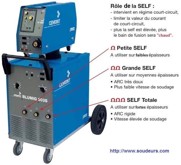

La double ou triple connexion du connecteur de masse sur un poste MAG correspond au réglage de la self.

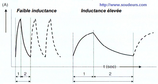

Une faible inductance implique une fréquence plus élevée des courts-circuits avec un temps d'arc court, qui donne un bain de fusion relativement froid.
Inversement une inductance élevée implique un temps d'arc plus long.
La fréquence du court-circuit diminue et engendre un bain de fusion plus chaud.

Si vous soudez en transfert d'arc par court-circuit, vous placerez l'inductance à sa valeur maximale.
Toutefois, l'inductance joue sur la taille des gouttes et leur nombre quand nous sommes en court circuit mais le fait de mettre un maximum d'auto-inductance en short arc donne des problèmes d'amorçage, ça risque de ''pétarader'' pendant une seconde puis la fusion sera douce : donc on diminue un peu la self.
Une inductance faible donne un cordon étroit et bombé.
Une inductance forte donne un cordon large et plat.
Pour le soudage des fortes épaisseurs, il faut utiliser une self totale (sigle trois ponts)
Pour le soudage des épaisseurs moyennes, il faut une grande self (sigle deux ponts)
Pour le soudage des faibles épaisseurs, il faut une self la plus faible possible (Sigle un pont)

Élevée Fréquence des court-circuits Faible
Beaucoup plus Projections métalliques Beaucoup moins
Plus rapide Stabilité des court-circuits Plus lent
Plus rapide Détachement des gouttes Plus lent
Faible Lissage du courant Elevé
Grossière Vagues du cordon Rapprochées et Fines
Moyenne Pénétration du cordon Forte

Je ne comprends pas pourquoi vous considérez qu'inductance faible équivaut à self forte et vice versa.
Le self c'est juste la traduction anglaise de l'inductance et ça varie donc dans le même sens. Plus le nombre de spire de la bobine d'inductance augmente et plus la valeur de l'inductance augmente (d'ou les sigles de bobinages en un, deux ou trois ponts).

17/08/2013 10:43:46 - Valheru
Il semblerait qu'il y ait toujours des incohérences:
"Une faible inductance implique une fréquence plus élevée des courts-circuits avec un temps d'arc court, qui donne un bain de fusion relativement froid. "
or, en dessous dans le schéma, on lit:
"plus la self est élevée, plus le bain de fusion sera froid."
Plus bas encore:
"Une self faible donne un arc doux, plus chaud, un bain de fusion fluide"
Dans le dernier tableau, on compare Forte inductance-Forte épaisseur à Faible inductance-Faible épaisseur, or il est dit plus haut que la faible inductance s'utilisait avec une forte épaisseur et vice versa. Il y a surement inversion, sauf erreur de ma part.
