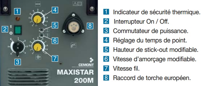

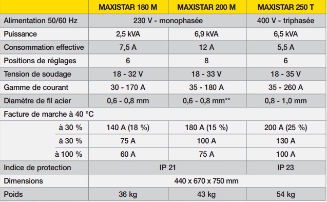

Bonjour Jean Baptiste ,
Le bouton curseur de réglage de la tension à 8 positions vous permet un réglage plus étagé et plus fin de la hauteur d'arc selon la vitesse de fil lors du soudage.
Toutefois à mon humble avis, ce type de poste à commutateur n'est pas aussi pratique et ne vaut pas le réglage synergique des paramètres de soudage disponibles sur les dernières générations de postes MIG/MAG (par exemple poste MIG/MAG Synergique GYS PEARL XL)
Les MAXISTAR sont des installations pour le soudage occasionnel en MIG-MAG semi-automatique.
Ils sont principalement destinés aux applications de soudage en atelier mais aussi éventuellement aux travaux extérieurs.
Le CEMONT MAXISTAR 180 M est un poste MAG 60A à 100% et 140 A à 18%
Alimentation en monophasé 230 V - 50/60 Hz - 16 A
Fourchette d' Intensité donnée : 30 A à 170 A
Facteur de marche : 140A à 18% à 40°C
Facteur de marche : 75A à 30% à 40°C
Facteur de marche : 60A à 100% à 40°C
Il soude du fil de 0,6 à 0,8 mm avec gaz
Il soude du fil fourré de 0,9 à 1,2 sans gaz
Tension à vide : 18 à 32 A
Commutateur de tension : 6 positions
Platine de dévidage : 2 galets
Ventilation
Son poids est de 38,5 kg - Poste sur roulettes
Degré de protection : IP 21 / H
Connecteur de torche européen
Il est livré avec une torche WMT 150 A de 3 mètres, pince connecteur de masse et manomètre-détendeur DELTAREG 0-36 litres/min.
Documentation PDF en ligne
Le CEMONT MAXISTAR 200 M est un poste 75A à 100% et 180 A à 15%
