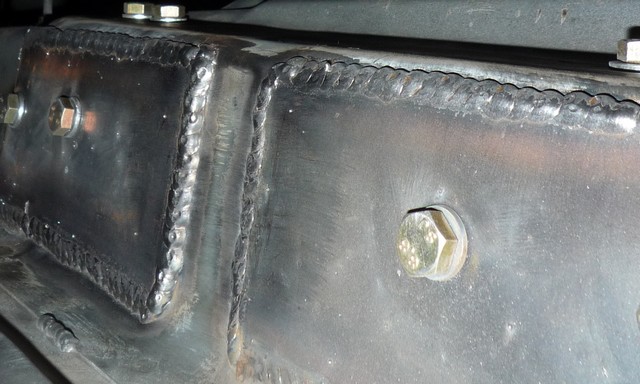

Petite précision est-ce que ton arceau est boulonné ou soudé sur les contreplaques (type Matter) ? (dans ce dernier cas courage :)).
14/09/2014 14:53:18

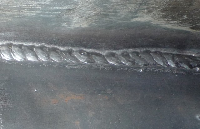

Bonjour djdadoo,
Pour illustrer mes propos : soudures des contreplaques d'ancrage des sièges de 3mm sur de la tôle fine,
en bas à gauche une petite chainette tôle sur tôle (trop bombée à mon goût mais depuis j'ai fait des progrès :p).
Pour l'échelle le boulon est du M8. Tu te doutes que l'énergie de soudage n'est pas la même dans les 2 cas, la plaque en absorbe beaucoup sinon la tôle du châssis ne résisterait pas.
