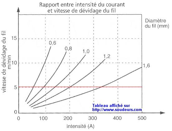

La vitesse de dévidage du fil détermine l'intensité de soudage.

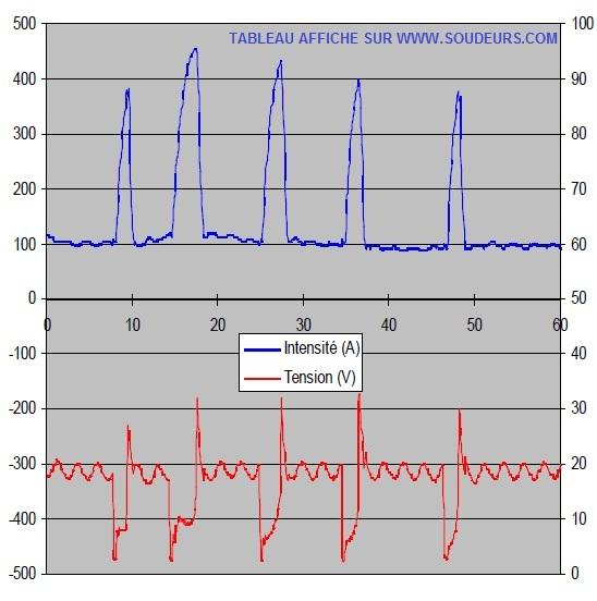

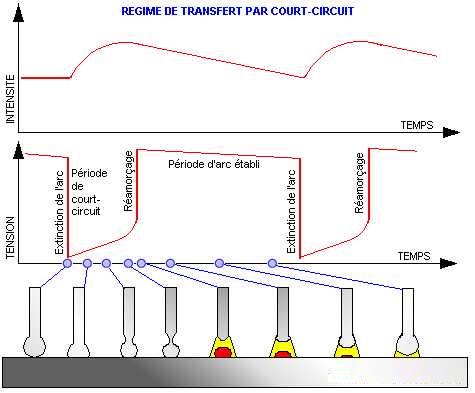

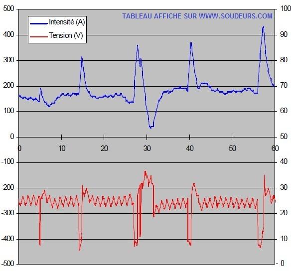

[*]Le court-circuit ou short-arc :
L'intensité (< 200 A) et la tension d'arc (14 à 20 V) sont faibles. L'arc est court et instable.
Il correspond au mode de transfert qui fournit le moins d’énergie à la pièce et ne s’obtient que dans le cas du soudage sous Argon pur.
Le métal est déposé par grosses gouttes dans le bain de fusion par une succession de court-circuits (de 50 à 200 par seconde) entre le fil et le bain de fusion.
Cette méthode de transfert permet une bonne maîtrise des passes de pénétration. Il y a des projections de métal sur les abords des pièces soudées.
Il est indispensable de disposer d'une self ou inductance (amortisseur électrique) pour favoriser la stabilité de l'arc et réduire les projections de gouttes de métal sur les abords des tôles à souder. L'inductance ou self est un dispositif réglable (applicable au régime d'arc par court-circuit) permettant de réguler le transfert du métal et de limiter les projections dues à la brusque montée de l'intensité de court-circuit.
La self (ou inductance) est un dispositif du circuit électrique qui s'oppose à toutes variations du courant qui le parcourt. L'inductance ralentit le temps de montée de l'intensité à sa valeur de court-circuit. Une inductance faible donne un cordon étroit et bombé et une inductance forte un cordon large et plat.
Le bout du tube contact doit être sorti d'environ 5 à 10 mm à l'extérieur de la buse en passe de pénétration. Le tube contact est placé au niveau de la buse pour les autres passes (remplissage et finition).

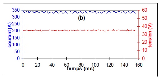

[*]La pulvérisation axiale ou spray-arc :
L'intensité (> 250 A/mm2) et la tension d'arc (20 à 40 V) sont élevées.
L'extrémité du fil fond en très fines gouttelettes projetées dans le bain de fusion. L'arc est long et très stable. Le taux de dépôt est important. Il n'y a pratiquement pas de projections sur les abords des pièces soudées. Le tube contact est placé en retrait à l'intérieur de la buse.
Ce mode de transfert ne peut être obtenu sous gaz CO2 pur et n’est pas influencé par la self ou inductance.

6 - Étude du régime par court-circuit

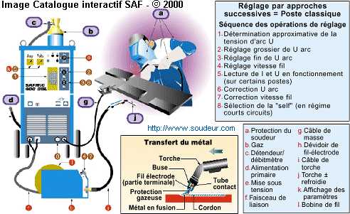

7- Le croquis didactique du procédé de soudage MAG Fil massif
8- Installation de soudage pour le soudage MAG Fil massif avec gaz actif
L'installation est très comparable au procédé 136 MAG FIL FOURRE. La différence réside dans le type de galets d'entraînement (lisse ou cranté) et le type de guide fil.

[*]Un générateur de courant continu à caractéristique externe statique horizontal.
[*]Un groupe de refroidissement par circuit fermé.
[*]Un dévidoir motorisé séparé ou intégré au générateur
[*]Une bouteille de gaz avec détendeur/débitmètre et boyaux d'alimentation
[*]Une torche ou pistolet (avec ou sans refroidissement) avec câble conducteur
[*]Une pince de masse avec câble conducteur
[*]Un masque avec verres teintés spéciaux numéro 12 à 15
[*]Une combinaison de soudeur et gants en cuir souple
[*]Une brosse métallique
[*]Une meuleuse d'angle électrique ou pneumatique pour les reprises.
[*]Des écrans ou rideaux de protection
[*]Une ventilation très efficace avec décollematage automatique des filtres

La vitesse de dévidage du fil est constante. Elle est comprise entre 2 et 20 mètres / minute suivant le diamètre du fil et l'intensité du courant de soudage. Il existe quatre types d'entraînement du fil d'apport entre le dévidoir motorisé et la torche :

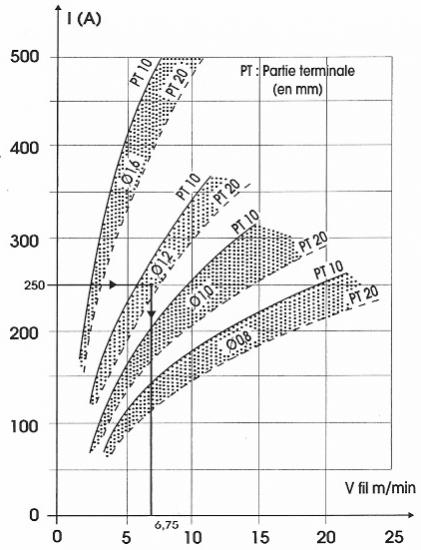

19 - La partie terminale ou stick-out ou longueur de fil libre
La partie terminale ou stick-out est la distance déterminée
entre l'extrémité de l'arc et le tube contact. La longueur
de fil libre doit être suffisante pour éviter un échauffement
excessif du tube contact. Le fil libre ne doit pas être trop
long afin d'éviter l'échauffement du fil par effet joule.
Lorsque la partie terminale augmente, le taux de dépôt
s'accroît.
La partie de fil libre est de l'ordre de 20 à 25 mm
pour les fils fourrés avec gaz
Les longueurs de partie de fil libre ou stick-out préconisées selon ITW / MILLER :
• 50 A - 115 A = 1/4” soit .6,35 mm
• 115 A - 155 A = 3/8” soit 9,5 mm
• 155 A - 185 A = 5/8” soit 15,8 mm
• 185 A - 325 A = 3/4’’ soit 19 mm
• 325 A – et plus = 1’’ soit 25,4 mm
20 - Position du tube contact suivant le transfert d'arc
"En transfert par court-circuit ou short arc, le bout du tube contact doit être sorti d'environ 5 à 10 mm à l'extérieur de la buse pour la passe de pénétration (si le tube contact est réglable). La partie de fil libre ou stick-out doit être d'environ 5 mm. L'inclinaison de la torche par rapport à la pièce est comprise entre 65° et 70°.
"En transfert par pulvérisation axiale ou spray-arc, le bout du tube contact doit être arasant ou légèrement rentrant à l'intérieur de la buse. La partie de fil libre ou stick-out doit être d'environ 20 mm. L'inclinaison de la torche est comprise entre 75° et 85°.
