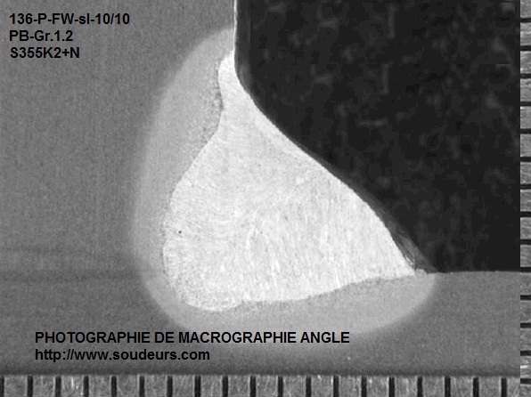

Voici la macrographie qui correspond aux paramètres indiqués ci-dessus :
Le poste de soudage utilisé est un FRONIUS VARIOSYNERGIC 4000
Le soudeur a appliqué un débit de fil fourré Ø 1,2 mm avec gaz ATAL 5 ou ARCAL FORCE (19 litres par minute) de 15 mètres / minute, une intensité de soudage de 310 / 320 ampères, une tension de soudage de 29 / 30 Volts et une vitesse d'avance de 40 centimètres / minute minimum.
Le fil fourré avec laitier LINCOLN OUTERSHIELD 71E-H est classé T 46 3 P M 1 H 5
Le soudeur a opté pour un soudage monopasse en torche tirée avec une faible inclinaison de la torche dans le sens d'avance et un stick-out (partie de fil libre) de 10 / 12 mm
La torche est inclinée à 45° par rapport aux tôles.
La section de la gorge de soudure est de 4 à 5 mm.
Sans commentaire sur les résultats obtenus.

23/03/2014 11:12:23
Pardon si ma question paraît idiote, pouvez vous commenter cette macrographie s'il vous plaît ?
En tant que débutant, je suis intéressé par ce que l'on peut déduire de ce procédé de contrôle.
Il y a un point en particulier que je ne comprend pas : sur cette macrographie, j'ai l'impression qu'il y a un sillon entre le cordon et la matière soudée, est-ce exact ou juste une impression ?
D'avance merci !
pasor En ligne le 08/02/2021 à 16:19 (487 messages sur soudeurs.com)
23/03/2014 11:31:14
s'est une tres bonne pénétration en soudure d'angle
le sillon que vous indiqué s'est la ZAT( zone affectée thermiquement)
a+
23/03/2014 11:48:42
Bonjour ,
Pour moi, cette coupe macrographique représente une soudure d'angle monopasse parfaite
La symétrie du cordon monopasse est parfaite (rapport h1/h2 proche de 1)
Les rayons de raccordement du cordon à la tôle sont parfaits (rayon > 110°)
La pénétration à la racine est parfaite
La fusion du cordon sur les surfaces adjacentes des tôles est correcte.
Si toutes les macrographies que j'interprète étaient identiques à celle là, ce serait génial !
Pour info, une graduation de l'échelle correspond à 1 mm

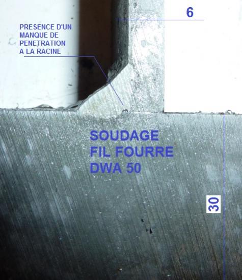

Bonjour Pasor,
Voici ce que j'obtiens avec vos paramètres indiqués ci-dessus en position PB (à plat)
Je tiens à dire que la macro est de très mauvaise qualité car réalisée en atelier avec les moyens du bord sur le coin de l'établi
Tôle de 6 mm soudée à plat sur une tôle support de 30 mm avec un fil fourré avec laitier ELGA DWA 50
Vous avez bien une inclusion de laitier en racine avec manque de pénétration à la racine inacceptable selon NF EN ISO 5817 de 2007 et 2014.
Je vous montrerai en photo le résultat avec des paramètres très proches des valeurs données dans mon précédent message (les fameux 300 ampères avec 15 mètres de fil , une tension de soudage de 28 / 29 volts et un stick-out de 12 mm maxi)

29/04/2014 08:25:42
bonjour dominique
je trouve ça bizarre avoir du laitier en fond de penetration
j'ai déjà soudé la même chose qu'il y a sur la photo
quand j'ai fait les coupons j'avais de la péné
quand je soude je suis sur d'avoir de la péné

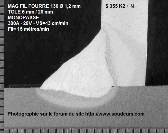

Voici donc une macrographie d'un angle de tôle de 6 mm en S355K2+N posée sur une tôle de 20 mm
La soudure est réalisée en monopasse en torche tirée à plat PB en MAG fil fourré avec laitier sous gaz M21 (argon + 20% de CO2)
Un préchauffage à 150°C a été nécessaire pour obtenir des duretés de l'ordre de 350HV10 en ZAT
Fil fourré Ø 1,2 mm codifié T 42 3 P M 1 H5 selon EN ISO 17632-A
Paramètres de soudage appliqués :
300A - 28V - Vitesse de soudage 43 cm/min - Vitesse fil = 15 mètres / minute
Gorge de soudure entre 4 et 5 mm

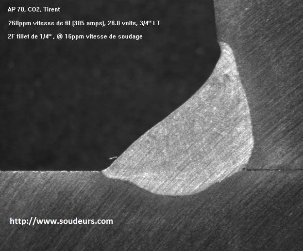

regardez en bas de cette page vous verrez la corrélation entre la vitesse, le voltage et les conséquences du point de vue de la pénétration, c'est en anglais mais les macro parlent d'elles mêmes
19/05/2014 16:21:36
bonsoir dominique
bonne pénétration en racine

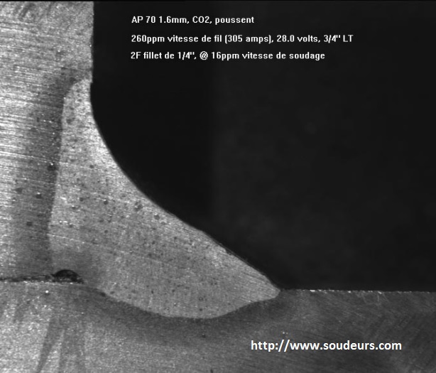

02/08/2014 07:27:17

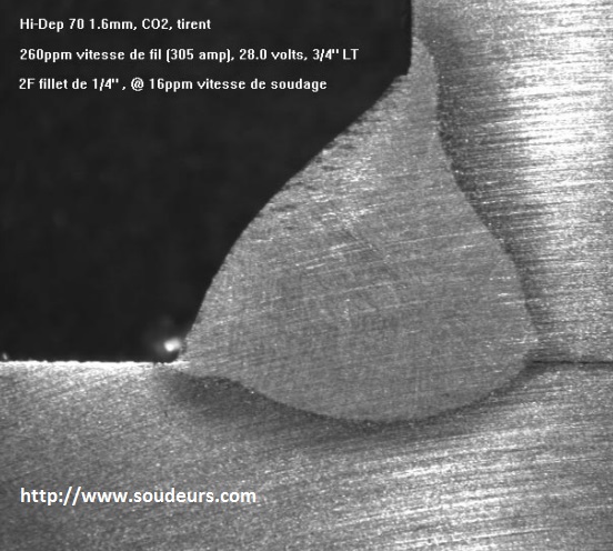

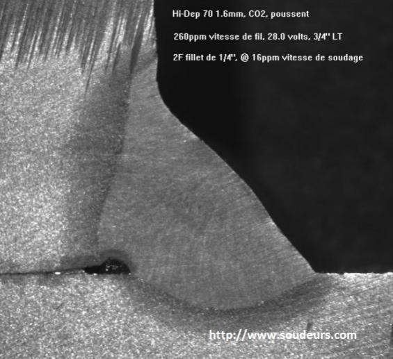

Je viens de trouver deux préconisations de ITW MILLER sur le Net concernant le soudage en MAG et le sens de déplacement de la torche
Direction du déplacement
Torche poussée
Recommandé avec les procédés sans laitier
• Permet un cordon d’apparence plus plat ou même concave
• Réduit la gorge efficace
• Utile pour les tôles minces
• Peut augmenter la vitesse d’avance
• Non conseillé pour les procédés avec laitier
• Inclusion de laitier
• Pour optimiser la pénétration l’angle de poussée est de 5˚ à 15˚
Torche tirée
Fortement recommandé pour les procédés avec laitier
• Permet un cordon d’apparence plus convexe
• Améliore la gorge efficace
• Utile pour les tôles fortes
• Augmente la pénétration
• Réduit considérablement les risques d’inclusion de laitier
• Angle de tiré est de 5˚ à 15
Je viens de trouver deux photos de ITW MILLER sur le Net concernant le soudage en MAG fil fourré et le sens de déplacement de la torche.
Les paramètres de soudage en soudage MAG fil fourré sous gaz CO2 avec fil fourré AP70 Ø 1,6 mm à plat PB / 2F sont :
305 Ampères
28 Volts
Torche de soudage poussée
Torche de soudage tirée
Les paramètres de soudage en soudage MAG fil fourré sous gaz CO2 avec fil fourré HOBART HI DEP 70 Ø 1,6 mm à plat PB / 2F sont :
305 Ampères
28 Volts
Torche poussée
Torche tirée
victor50 En ligne le 15/06/2017 à 14:06 (12 messages sur soudeurs.com)
23/12/2014 15:47:51
Bonjour Dominique,
Pour ma part le problème de pénétration a été réglé, mais je n'en ai pas fait part sur le forum.
Pour ce que j'ai pu constater après de nombreux essais, il apparait que la raison de cette inclusion de laitier est forcément due à l'angle de la torche.
Le fil fourré rutile de type P (T42 3 P M 1H5) s'apparente à une électrode enrobée.
Pour le fil, le feuillard est remplit de laitier, et pour l'électrode le laitier est autour de de l'âme.
En soudage à l'électrode enrobée (PB) il parait évident pour tout le monde d'incliner sa baguette à 45° en tiré.
Pourquoi ça paraitrait moins évident avec un fil fourré de laitier?
Maintenant pourquoi le problème existe en position PB et pas en position PF ou PD?
Je pense simplement que la gravité joue bien son rôle.
On le voit clairement en position PF, lorsque l'on soude en 111, le laitier forme des gouttes un peu difforme.
Pourtant dans ce cas l'électrode est bien dans le sens poussé et on ne trouve pas d'inclusion.
Cela prouve bien que la gravité est le coeur du problème, lorsque l'on veut absolument souder en PB torche poussée alors que ce n'est pas un fil fait pour ça.
Le problème n'existe pas avec un metal core (T42 3 M M 1H5) puisqu'il n'y a pas de laitier.
Je ne sais pas si c'est très clair pour tout le monde...

Une petite technique pour éviter le manque de fusion à la racine est de laisser un jeu de 1 à 2 mm entre les 2 pièces ou de casser l'angle à 45° (1 à 2 mm à la meule) de la pièce arrivante.
11/11/2016 09:14:59
J'ai repassé récemment mes qualifications en fil fourré avec laitier , et je confirme les paramètres de Dominique
Pour la préparation j'ai meulé le fond de l'angle.
J'ai appliqué une tension de 28 V et une vitesse de fil de 13M/min , débit de gaz de 16l, torche tirée (je tire toujours au fil fourré), j'ai très peu incliné ma torche et une vitesse d'avance relativement rapide.
Le résultat macro est très bien.
Par contre j'ai du légèrement travailler mon bain je pense que si j'avais augmenté le fil à 14m-15m/min je pouvais tirer tout droit .
Effectivement des paramètres trop faibles ne fonctionnent pas il y a systématiquement une inclusion à moins de travailler le bain et encore je sais pas, je pense qu'un bon meulage du fond de l'angle également permet d'éviter les soucis.
Bref plus on soude à gros jus et vite en position à plat mieux c'est.

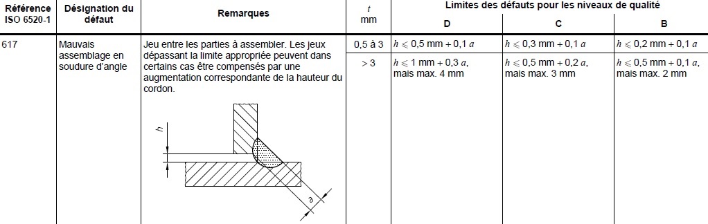

Bonjour frakie ,
Je réponds (un peu tardivement) à votre message
Votre proposition de laisser du jeu entre les deux pièces est tolérancée dans la norme NF EN ISO 5817 de 2014
Voici l'extrait du défaut 617 intitulé Mauvais assemblage en soudure d'angle de la norme EN ISO 5817
En niveau B vous n'avez pas le droit d'avoir plus de 1 mm d'espace pour une gorge de soudure de 5 mm

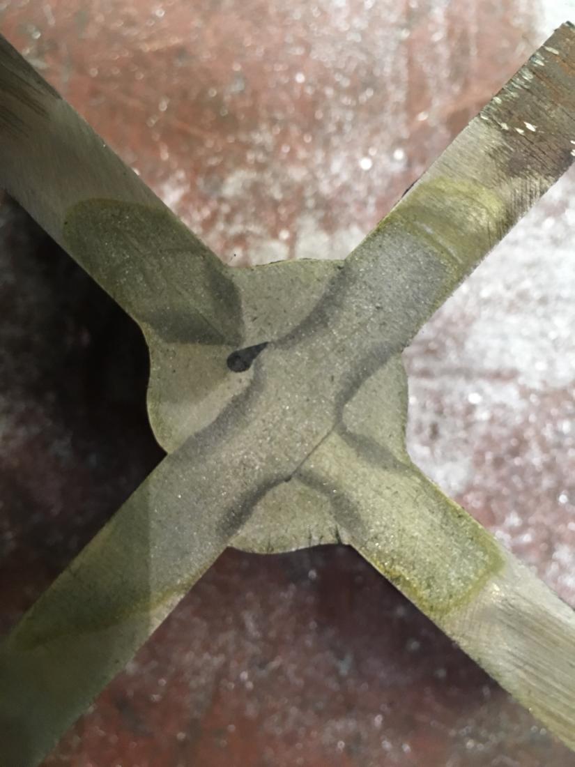

Bonsoir à tous,
J'ai travaillé toute cette semaine encore sur le même chantier naval que la semaine précédente.
Il s'agissait de former sur MIG alu et faire passer des licences à un salarié, Yann.
Je me suis occupé aussi d'initier son apprenti, Yannick, aux procédés 111 et 136.
Pour qu'il se rende compte de l'influence de la vitesse de fil sur la pénétration en 136 MAG FIL FOURRÉ, je lui ai fait souder une croix avec 4 vitesses de fil différentes.
- Tôle de 10 mm
- Fil fourré rutile de 1,2 mm
- Position de l'angle à plat (PB)
J'ai laissé Yannick choisir la tension de soudage, en lui indiquant que plus il y a de tension, moins il y a de pénétration.
Après quelques essais à 6, 8 et 10 m/mn avec des manques de pénétration, je lui ai donné quatre vitesses à essayer, à charge pour lui d'ajuster les tensions.
Et voilà le résultat :
- à 6h00 : 13 m/mn, 28 V. Avec un fond d'angle un peu douteux.
- à 3h00 : 16 m/mn, 30 V
- à 12h00 : 18 m/mn, 32 V
- à 9h00 : 20 m/mn, 33 V
La relation vitesse de fil / pénétration est ici évidente.
La soudure à 9h00, la dernière, a créé une cavité importante à cause d'un petit jour (moins de 1 mm) préexistant entre les pièces.
La difficulté pour le soudeur avec de telles vitesses de fil, réside dans le maintien de grandes vitesses de soudage, sous peine d'obtenir un défaut de raccordement à la base du cordon.
Ce que l'on appelle communément un cordon "en goutte d'eau", ou plus familièrement une "paire de fesses".
tungstene En ligne le 24/12/2024 à 18:18 (4600 messages sur soudeurs.com)
16/03/2019 22:33:19
"Il s'agissait de former sur MIG alu" mais la alors pour le sens en alu c'est du forcément poussé à presque 90 ° , le tiré est une catastrophe
17/03/2019 08:49:42
Bonjour W,
Ce que je décris est une soudure en fil fourré rutile sur acier carbone, que j'ai faite réaliser par un apprenti.
Je formais son tuteur en MIG alu, j'en ferais un reportage plus tard.
Amicalement,
17/03/2019 09:31:50

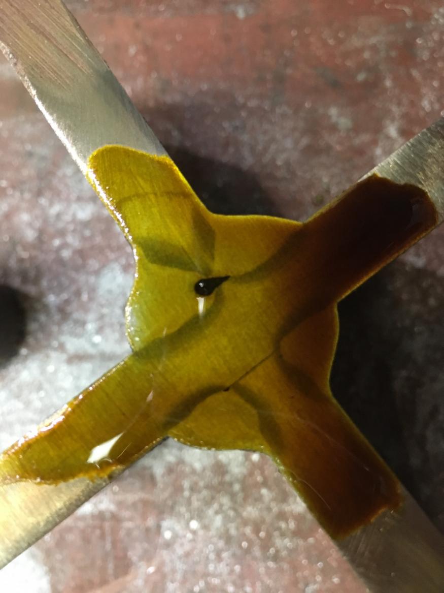

Pour en revenir à ce que j'appelle une cavité.
J'ai vérifié la préparation de Yannick avant soudage, et il y avait un petit jour dû à une coupe biaise de la tôle au plasma.
La "cavité" que l'on observe doit faire près de 5 mm x 2,5 mm.
A mon sens il ne s'agit pas d'inclusion de laitier, mais d'une bulle d'air surchauffée (on est à plus de 1500°C°) coincée entre 2 soudures.
On observe que cette bulle à repoussé la pénétration de la soudure à 9h00.
Un phénomène qui n'est pas rare, et que j'ai déjà observé par ailleurs dans les mêmes conditions, mais en 135 (ou en TIG), et donc sans laitier.
Conclusions : La coupe de tôle (ou de plat !) doit être parfaitement d'équerre et blanchie, et assemblée sans le moindre jour.
Question : cette soudure sera-t'elle refusée malgré cette pénétration ?
