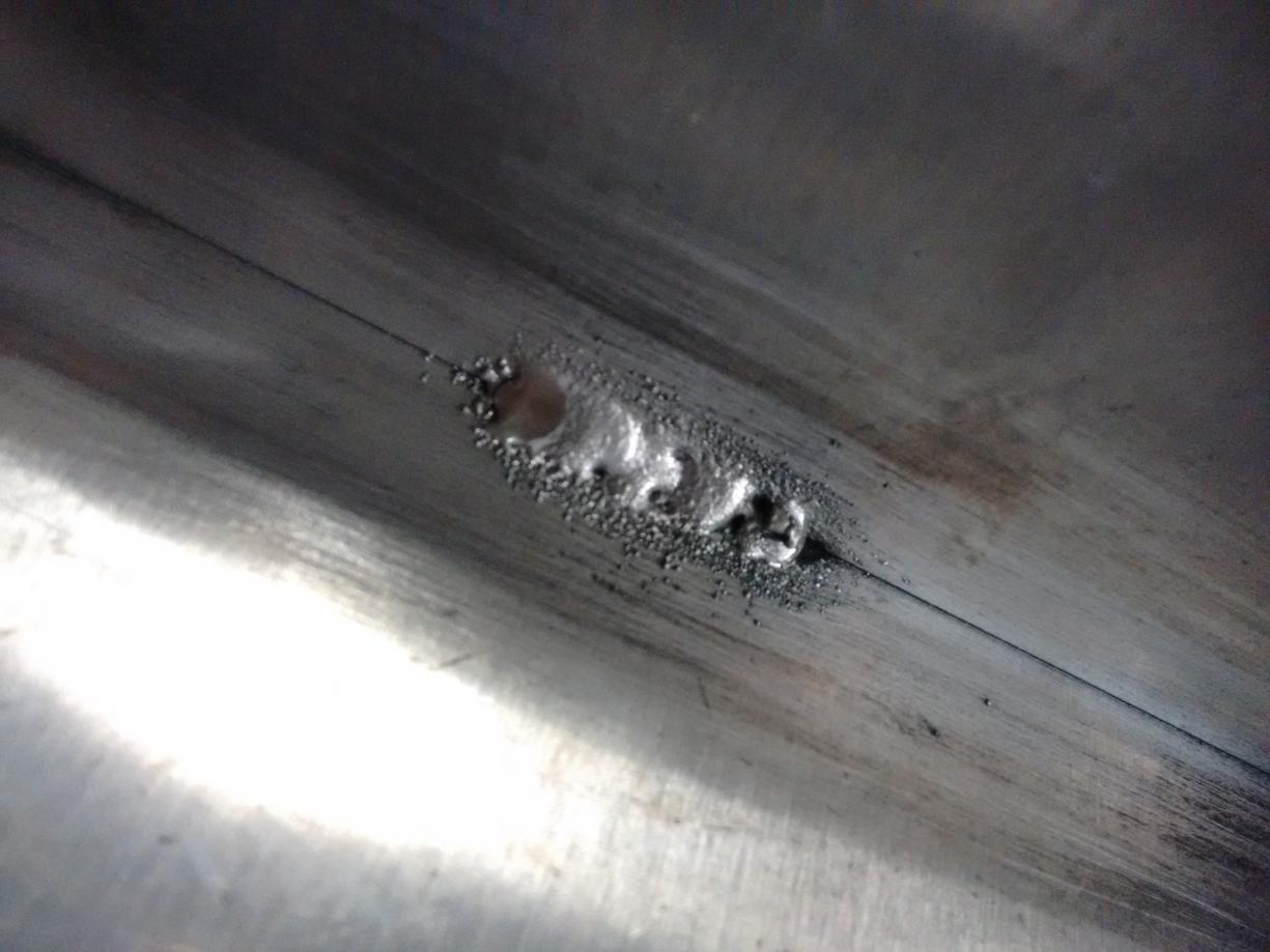

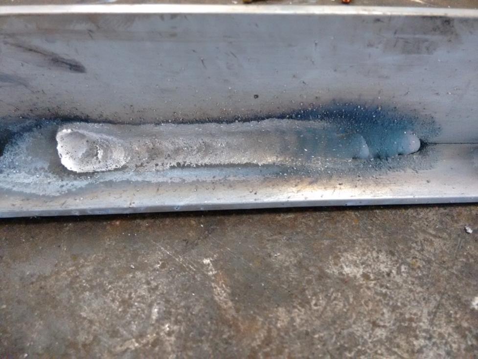

Bonjour collègues soudeurs,
J'ouvre un nouveau post suite à un changement de procédé (le début se trouve dans la section TIG).
Ce qui m'amène ici ce soir c'est le MIG semi auto alu.

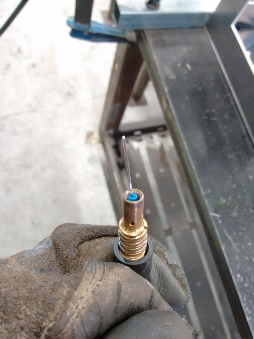

Je travaille avec un poste de mer... que l'on a équipé avec gaine Téflon ,galets ,guides fil, torche neuve et argon pur entre 14 et 25 l/mn, bobine en 0,8mm
C'est un GYS Pearl avec une petite torche qui ne prend que du 0,6mm et 0,8 mm.
L'alu que je soude est dans la série 5xxx pour une bonne soudabilité.

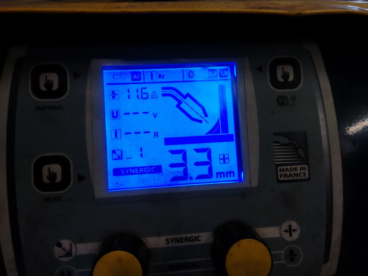

Je branche tout ça je règle mon poste à fond de sa synergie (4mm max) et j'essaie de souder sur une plaque de 5mm d'épais.

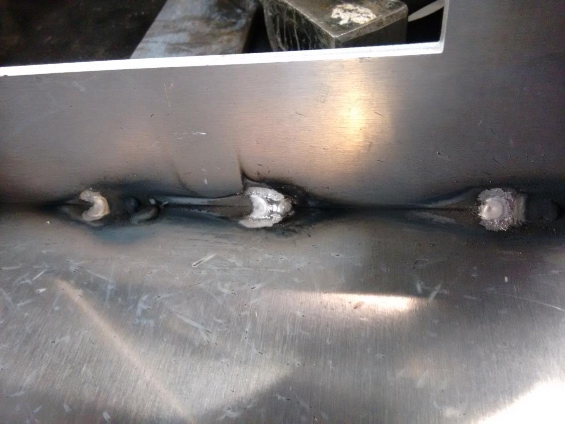

Ca crache sévère !!!:eek:
J'ai l'habitude de souder l'acier en spray arc et j'aime bien ça mais la c'est plutôt étrange !
Je n'ai pas l'impression que le métal veut se déposer alors j'ai augmenté mon fil mais très vite ça tape et ne veut plus souder.

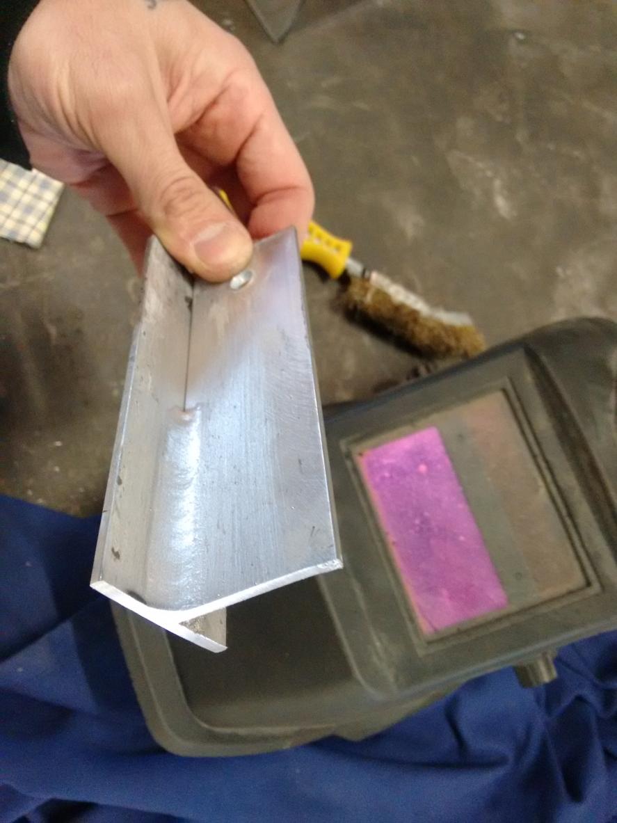

Bon, j'ai quand même réussi quelques cordons pénétrants mais j'ai le sentiment qu'il y a quelque chose qui cloche.
J'avais des éprouvette à faire en tôle de 5mm, je n'ai que du gros pointage à faire.

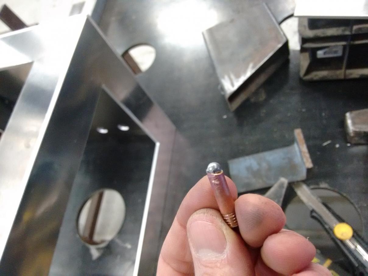

J'ai fondu dix guide fil en 3h :confused:...
Personnellement je pense que le poste n'est pas adapté à ce que je fais !
Le joli cordon c'est sur du 2 mm d'épaisseur.
Déjà il me semble que pour souder du 5mm un fil en 1mm serait mieux.
Deuxièmement, je pense qu'une grosse torche supporterait mieux la chaleur même si elle n'est pas refroidie.
Dernièrement, il me semble que sur le Weco 301PLUS que je voulais monter il y a un mode qui permet de préchauffer au démarrage.
J'aimerai savoir comment ça vous fait quand vous soudez l'alu?
J'ai déjà soudé au semi alu il y a longtemps et je n'ai pas de souvenir .
Merci d'avance pour vos retours !

vous avez fait les questions et les réponses, souder de l'alu demande beaucoup d'énergie votre poste n'est pas assez puissant pour aller au delà de 3 mm
07/03/2018 07:22:20
Envoyé par tanou
Je règle mon poste à fond de sa synergie (4mm max) et j'essaie de souder sur une plaque de 5mm d'épais.
Il y en a qui ont essayé... Ils ont eu des problèmes.:p

ok ça me rassure c'est pas moi qui est fait de la mer... :D
bon et bien reste à kiter le wéco 301 plus !
juste une question , quand on parle d'Argon pur ,est-ce le 4,5 ou le 99,99.
Perso je suis sur du 4,5 et j'ai lu dans le dossier dédié au soudage semi de l'alu le le gaz avait une incidence sur la température du bain de fusion .
Je pense qu'on le voit sur une des photos plus haut mais le métal est projeté en gouttelettes qui s'amalgament mal . est-ce que cela pourrais avoir une incidence ?

j'utilise le même poste que vous; le Pearl xl et je vous certifie cet appareil convient parfaitement pour le soudage alu des profilés en épaisseur 2,3,et 4mm.
Il faut pour cela régler impérativement le poste en mode pulvérisé, avec un fil alu 0,8 ou 1mm.
Pour l'alu je n'ai pas gardé la torche d'origine, je l'ai remplacé par une Binzel MB36, longueur de câble: 3m avec gaine Téflon.
Je n'ai jamais de problème de collage de fil dans le tube contact.
Beaucoup d'essais sur des chutes de différentes épaisseurs sont indispensables pour arriver à trouver le bon compromis.
Avec des réglages identiques les résultats ne sont pas les mêmes sur tôle froide et chaude.

pouvez vous préciser ce que vous appelé mettre en mode pulvérisation ? il n'y a pas de mode pulvé à proprement parlé sur le miens mais je peut réglé de sorte que je rentre dans la plage de pulvérisation .

Bonsoir Tanou:)
effectivement le pearl xl c'est pas assez puissant pour 5 mm d’épaisseur surtout avec l'aluminium
Marco 29 t'a dit au début qu'il a changé la torche d'origine pour souder de l'aluminium il a équipé une mb36 pour l'alu
si toi tu utilise la torche 150 ampères maxi fournie d'origine même équipée pour l’aluminium et que tu balance 180 voir 200 ampères ça ne va pas le faire du tout
pas étonnant de fondre la gaine
http://www.gys.fr/pdf/datasheet/fr/031791.pdf
à en juger de ce qu'il reste de ce tube contact sur votre photo en dessous il ne me semble pas fait pour l'aluminium
cependant c'est difficile à dire car le bout n'y est plus :)

pour 5mm d'épaisseur vous êtes en limite de capacité avec le MIG Pearl.
Si vous chanfreinez correctement ça peut encore passer parce que vous allez diminuer l'épaisseur. Vous avez aussi la possibilité de chauffer la tôle à 100° avec un flambard.
Pour obtenir le régime pulvérisé, je passe en mode manuel, il y a une plus grande étendue de réglage par rapport au mode synergie.
Au niveau de la torche, d'origine qui est la Binzel MB15, celle ci est trop faible, elle convient très bien pour de la carrosserie ou du profilé acier jusqu'à 2mm. Il vous faudrait la MB25 ou 36, ainsi que des tubes contact spécial alu,le tout en gaine téflon longueur 3m.
Vous m'avez demandé si j'ai déjà eu l'occasion de souder des épaisseurs alu de 5mm; je vous réponds oui ,mais sans chanfrein la résistance mécanique n'est bien entendue pas au
rendez vous, j'ai même fait des essais en 12mm en angle intérieur mais c'était uniquement pour voir ce que donne l'aspect esthétique du cordon sur de telles épaisseurs.

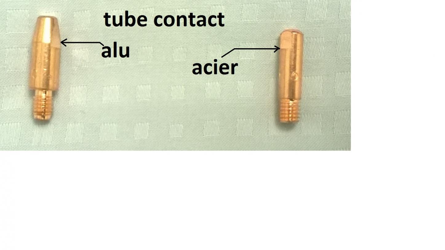

Bonsoir Tanou
et pour compléter ce que dit marco29
il y a une certaine différence entre un tube contact pour l'aluminium et celui pour l'acier
voici en dessous une photo des miens
cordialement Ricou26

alors concernant les tubes contact ils ont été fourni avec la gaine et la bobine et ils sont spécifiés alu sur le sachet !
néanmoins ils sont en tous points identiques au classique .à voir vos guide fil Ricou ils m'ont l'air bien plus épais donc résistant à la chaleur !!!
