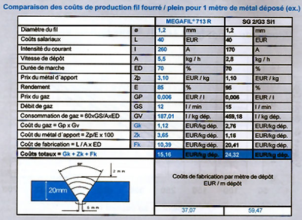

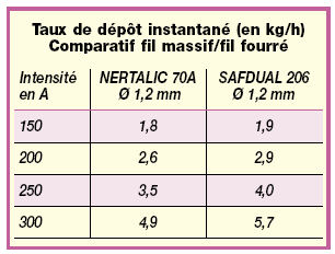

La société Drahtzug www.drahtzug.de édite un tableau dans son catalogue de consommables qui fait la comparaison entre le fil fourré et le fil plein, et mentionne entre autre la vitesse de dépôt.
Mais pour un même remplissage tu ne pourras utiliser les mêmes paramètres, puisque le fil fourré étant creux il occasionne moins de résistance électrique.
Donc, tes réglages seront différents.
MEGAFIL 713 R est un fil fourré sous gaz avec laitier rutile
Casassoude
La société SAF a édité en 2007 un catalogue commercial sur la gamme des fils fourrés SAFDUAL
Dans cette documentation technique et commerciale, vous pourrez trouver des tableaux et graphiques de comparaison.
Bien entendu, il faut relativiser les informations données.

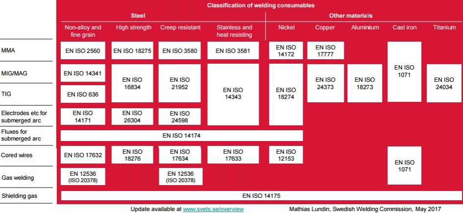

Je réactualise ce message de discussion en plaçant un extrait du tableau disponible ici
Normalisation européenne des métaux d'apport en Mai 2017

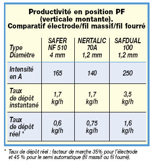

Je ne suis absolument pas d'accord avec ces tableaux comparatifs.
Ils datent d'une dizaine d'années, époque à laquelle je voyais défiler des commerciaux qui me vantaient les mérites du fil fourré avec ce genre d'arguments fallacieux.
Je démontais cette logique en leur demandant comment un fil tubulaire peut produire plus de matière qu'un fil plein de même diamètre à vitesse égale !
Dans toutes les positions les deux fils sont utilisés avec à peu près les mêmes vitesses de dévidage (vitesses souvent supérieures avec le fil massif), sauf sur certains fil fourrés en montant, ou on peut utiliser ce que l'on appelle "le soudage automatique manuel", qui permettra de "tirer droit", sans balayage.
C'est ce que l'on voit sur le premier tableau de Dusweld qui est un comparatif en position montante, le seul à l'avantage du fil fourré. Tableau sur lequel on soude en montant à l'électrode enrobée de 4 mm !
Le fil fourré est vendu avec des marges plus importantes que le simple fil de fer cuivré habituel, il est aussi 3 fois plus cher.
D'où cette présentation très orientée, mais la défunte SAF n'était déjà plus ce qu'elle avait été.
Sur le deuxième tableau de Dusweld1, on compare un fil massif et un fil fourré à poudre métallique.
Le fil fourré à poudre métallique ne s'utilise qu'à plat, le bain s'effondre en position.
Il s'utilise avec des vitesses inférieures ou égales au fil massif, et donc ce tableau est très discutable, même si les différences sont moins sensibles que sur le précédent.
Le vrai seul avantage du fil fourré comparé au fil massif, c'est la qualité du métal déposé.
Les caractéristiques mécaniques sont toujours meilleures (ou égales) avec le fil fourré.
Mais c'est un argument très difficile à placer dans une entreprise qui utilise du fil massif depuis des lustres, et dont les clients sont très satisfait de la qualité des soudures.
Un désavantage important du fil fourré est qu'il ne permet pas d'avoir des gorges aussi importantes qu'en fil massif sur l'angle à plat (PB).
Et c'est tout de même l'application la plus importante en soudage !
Il est plus fluide et s'effondre, et va nécessiter plus de passes pour une même gorge.
Un autre inconvénient du fil fourré est qu'il ne s'utilise qu'en veine liquide, médiocrement en globulaire et pas du tout en court-circuit. Ce qui limite fortement l'amplitude des réglages et donc des applications.
Je ne commenterai pas le tableau du MEGAFIL 713 R, on atteint ici des sommets de mauvaise foi.

J'ai réactualisé ce sujet de discussion car je dois lancer prochainement des QMOS en 135 fil massif sur acier S355NL ou S355K4 pour un chantier naval et un spécialiste du soudage m'a fait savoir que les chantiers navals utilisent préférentiellement le MAG fil fourré avec gaz avec laitier rutile (136) pour une raison simple son taux de dépôt incomparable.
J'ai refait des recherches ce matin pour me remémorer les argumentations avancées.
Le prix de vente n'est effectivement pas intégré dans cette comparaison
Je m'aperçois que tu ne partages pas du tout les opinions des spécialistes et les arguments avancés par les fournisseurs.
Je reconnais que le sujet de discussion sur ce forum date de 10 ans !
Pour information le Membre DUSWELD1 c'était mon pseudo sur l'ancien forum que nous avons intégré sur ce forum Soudeurs.com
Pour information je pense obtenir de meilleures valeurs de résiliences à -40°C avec un fil plein qu'avec un fil fourré rutile.

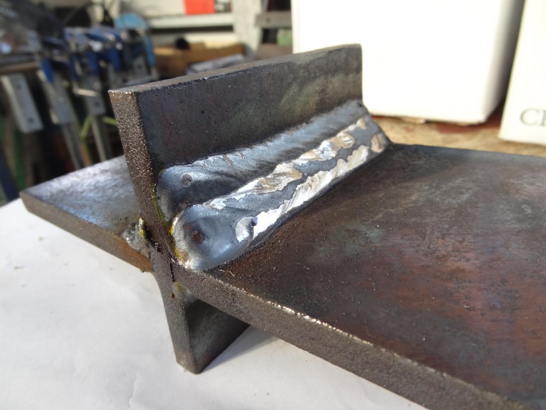

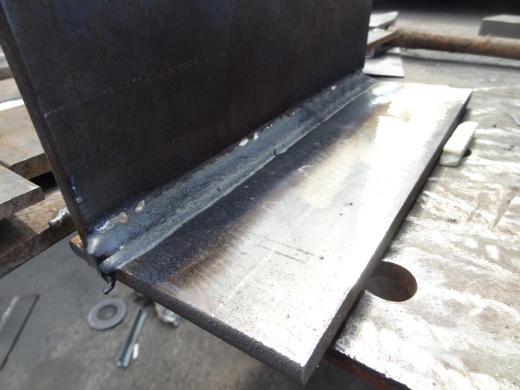

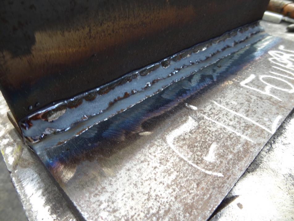

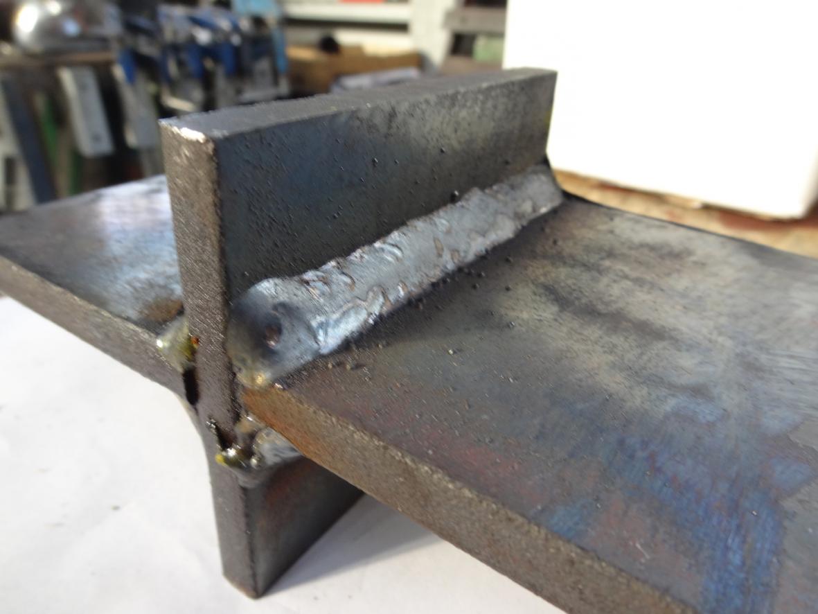

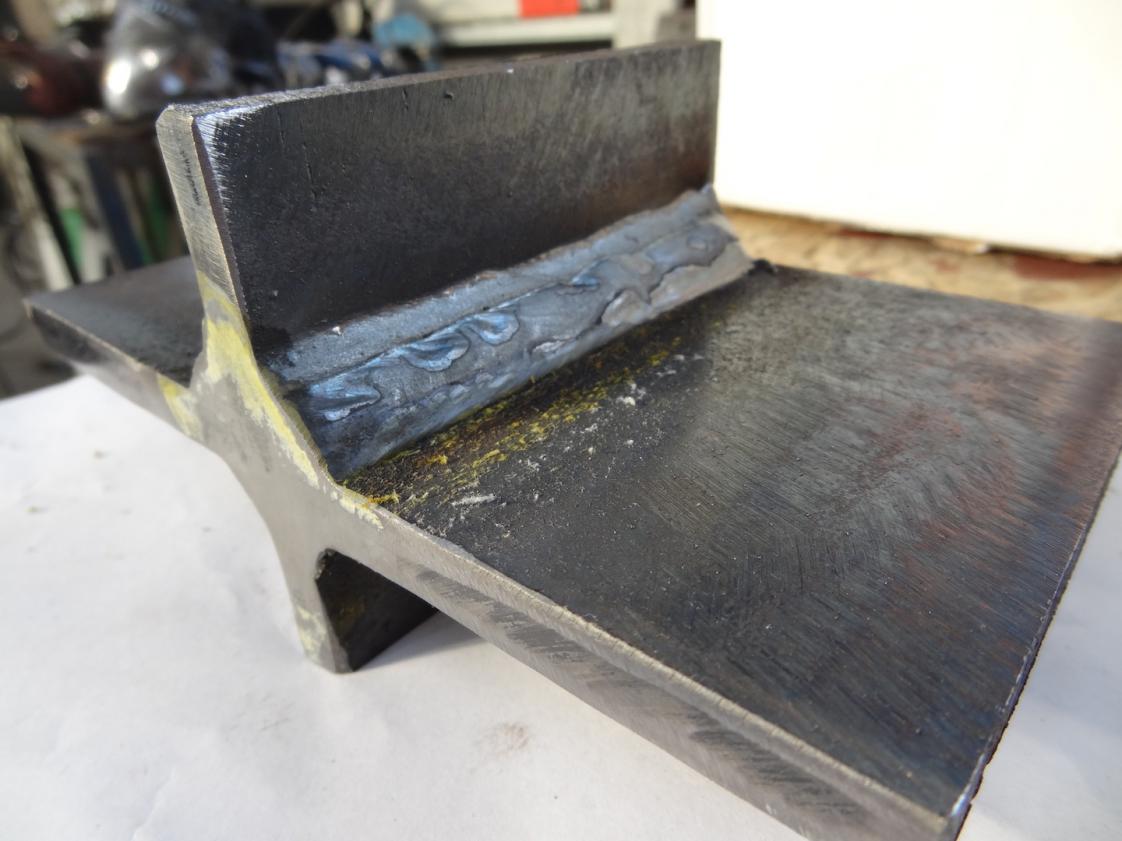

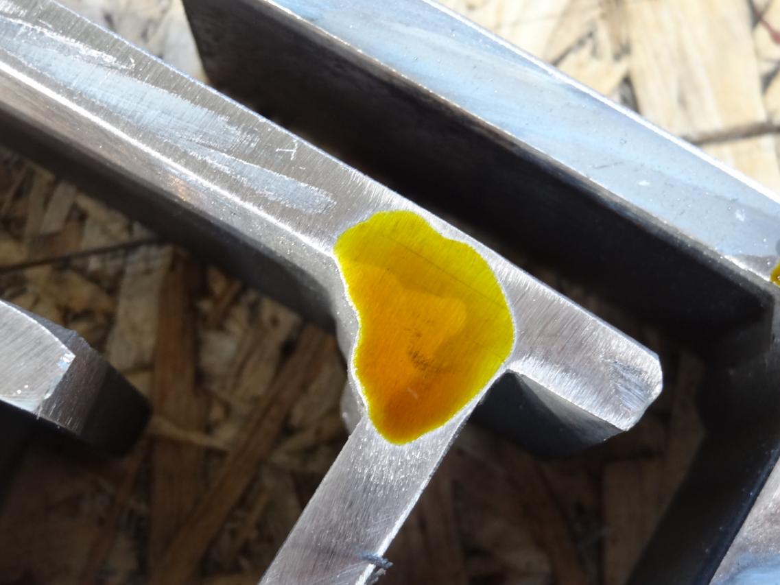

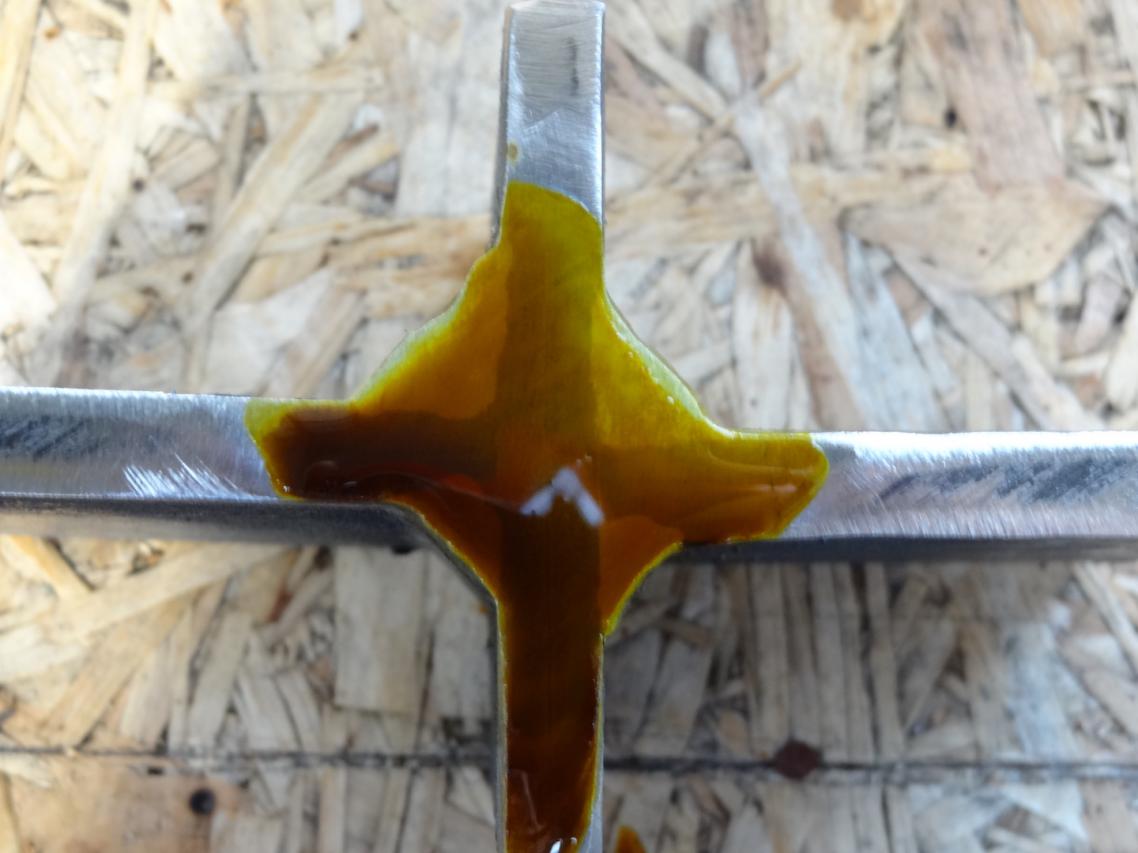

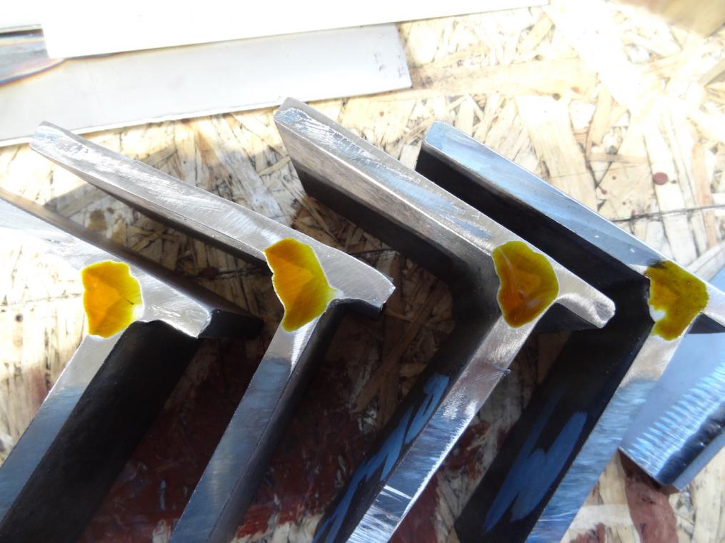

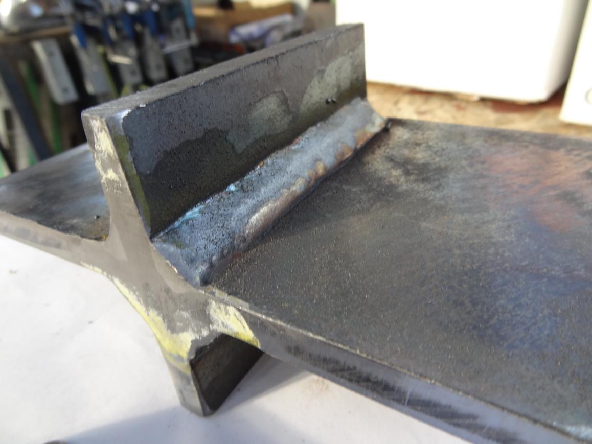

Je pourrai effectuer un comparatif fil massif/fil fourré poudre métallique (135/138) chez un client la semaine prochaine.
Je me limiterai à de l'angle à plat, tôle de 10 mm, fil D 1,2 mm, avec macro.
Le fil fourré est censé augmenter la productivité par rapport à un fil massif. C'est l'argument commercial que je veux vérifier.
Si vous avez des suggestions ou des DMOS à expérimenter, n'hésitez pas.
Toutes choses étant égales par ailleurs, les paramètres utilisés sont pour le 135 : 10 m/mn et 29 volts
Pour le 138 : 10 m/mn et 26,5 volts
Les gorges de soudage et les macros sont sensiblement identiques
Le soudeur a ralenti sa vitesse d'avance en 138 pour pouvoir obtenir la même gorge qu'en 135 (a = 10).
D'évidence le fil fourré (même à poudre métallique) n'à pas un meilleur rendement que le fil massif.
Je n'ai malheureusement pas eu le temps de détailler plus avant les paramètres (comme la vitesse d'avance, l'énergie ...). La formation commande.
J'espère pouvoir faire mieux une autre fois.
De même l'album photo est un peu pauvre :

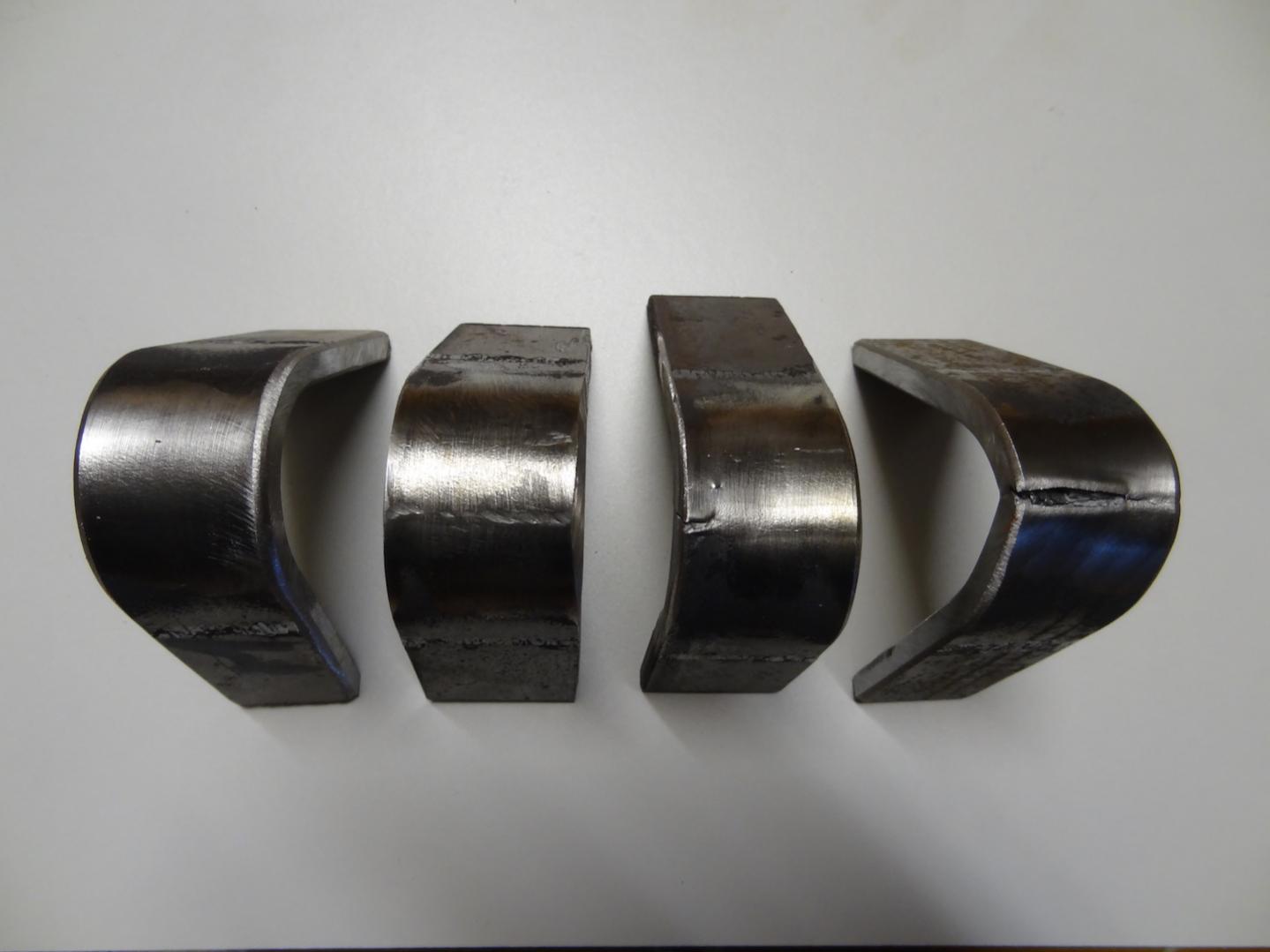

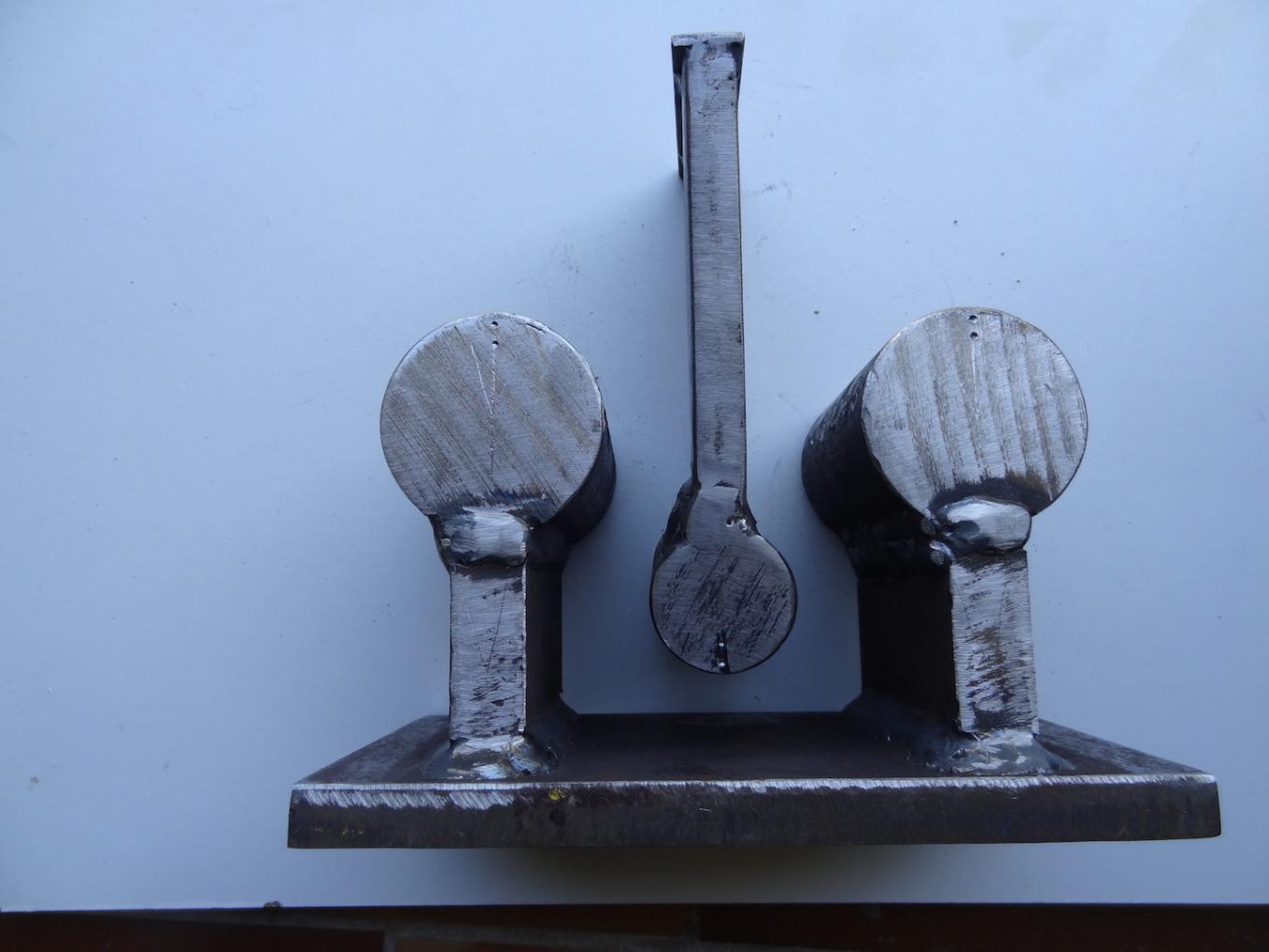

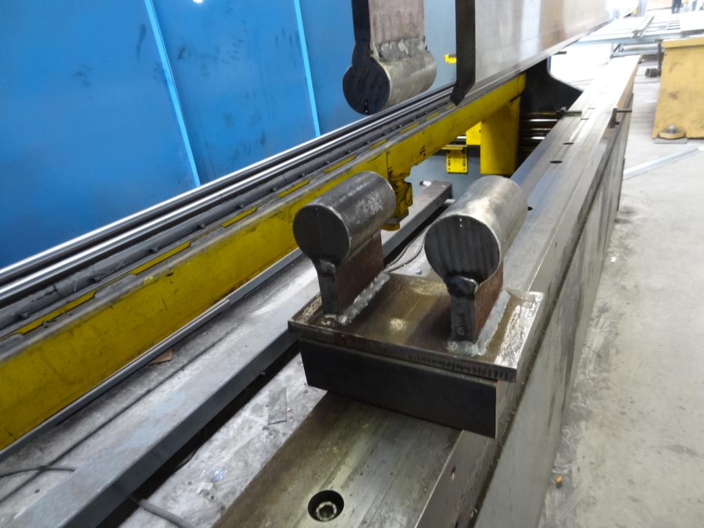

J'ai pu aussi me fabriquer un outil d'essai de pliage pour épaisseur 10 mm, il y avait du rond de 40 mm et de 60 mm à ma disposition.
Le client m'a permis d'utiliser sa presse-plieuse.
Bonjour SavoirFer,
Je tiens à te remercier chaleureusement pour ce message et ce reportage photographique
