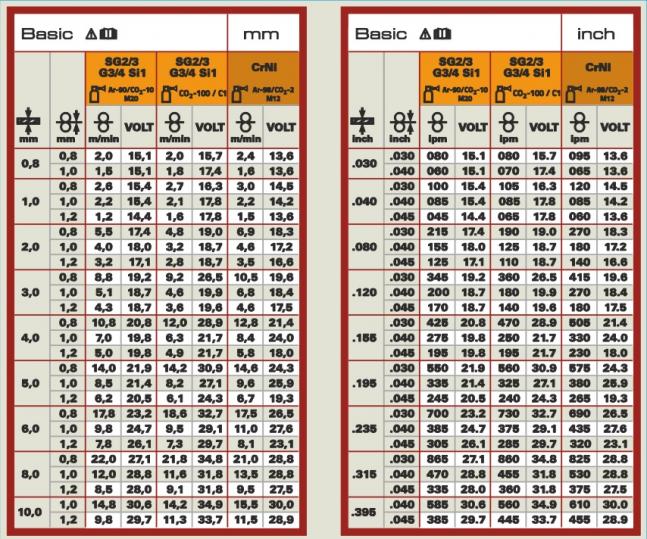

Bonjour à tous
je suis à la recherche de paramètres pour le soudage de plat ep10 mm bout à bout avec chanfrein 76° acier S 355 procédé 135 réalisé en 3 passes (pénétration + 2 remplissages ) en position plafond PE avec type de balayage et sens de soudage (tiré ou poussé).
merci

Bonjour Corbet 03
Pour moi le sens de soudage est de tirer
ampérage passe 1= 120-130 A
passe 2 et 3 = 130 -140 A
le balayage en forme de sapin comme en montant (zig-zag)

Merci PASOR
Pour le fil diamètre 1,0 mm
je pensais autour de 3 à 4 m et pour la tension ?

Bonjour corbet03,
Déterminer des réglages fins en semi-auto 135 et à distance, est impossible.
Tu dois les affiner toi-même.

De plus il te faudra certainement réaliser une reprise envers car, pour moi, il est impossible d'obtenir une pleine pénétration en semi-auto, sur tôle, en bout à bout, acier, fil plein, épaisseur 10, au plafond, soudé d'un seul côté (135 P BW 1.1 FM1 S t10 PE ss,nb).

Si tu réalises une reprise envers, il vaut mieux appeler ta première passe, une passe de fond.
Pour dégrossir ton premier réglage tu peux t'appuyer sur ce tableau :
Afficher la pièce jointe

ok étant soudeur depuis 22 ans je connais les facteurs à prendre en compte pour les réglages d' un semi auto.
Ce que je cherchais en gros c'est un DMOS pour ce type d'assemblage :
plat ep 10 mm bout à bout avec chanfrein 76° acier S 355 procédé 135 réalisé en 3 passes (pénétration + 2 remplissages ) en position plafond PE talon 1.5 mm jeu 2 mm
En ce qui concerne ma première passe il s'agit bien d'une pénétration je vais essayer cette après midi
je te tiendrai au courant du résultat .
Merci tout de même de ta réponse
