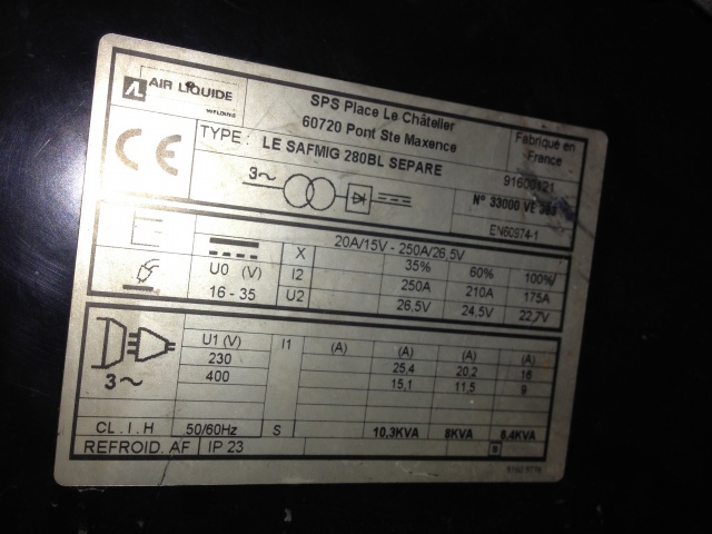

je viens d'acheter un poste mig SAFMIG 280bl *
je voudrais le passer en 220V
il est actuellement en 380V
La personne a qui je les acheté m'a dit que c'était possible.
Je vous envoie quelques photos si ça peut vous aider.
merci j’espère que vous allez pouvoir m'aider.
si il vous manque des infos dites moi

Bonjour Bruno
pour le passer en 220v oui c est possible mais c est en 220 volts triphasé
en France on en est aujourd'hui au 400 volts triphasé le 220v tri n existe plus depuis fort longtemps
ce poste ne fonctionnera pas en 220volts monophasé et quand à installer un variateur de fréquence qui supporterait la charge de ce poste pour le faire tourner en mono autant oublier car le prix serait trés élevé
cordialement ricou26:)
PS à par si vous habitez en Belgique ils ont peut etre le 220volts tri ( à confirmer pas nos amis Belges) :)

a ouais je suis comme un enfaîte la même avec un pti bidouillage c'est impossible ?

re la seul solution pour vous en réalité y en a 2
1 vous faites installer le triphasé et il fonctionnera en 400 volts tri
2 vous le revendez et vous rachetez un poste monophasé
pour le petit bidouillage c est impossible le transformateur du poste en question réclame 3 phases pour fonctionner
un variateur de fréquence pour ce type d appareil c est une hérésie autant acheter un poste neuf
