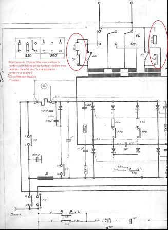

Bonsoir a tous,
J'ai un problème avec mon poste a souder, ainsi je me permet de nouveau de me tourner vers vous!
Avant tout, je précise le modèle du poste, un Lincoln Square Wave 275, gros poste TIG/ARC d'origine américaine.
Il tourne sur une phase et un neutre, mais adaptable en Europe et peut se configurer en 220, 380 ou 415 V.
Dans mon cas, en 380 V, mais tourne sur deux phases donc l'une d'entre elle fait le neutre.
Voilà mon problème, la première fois que je l'ai mis en marche, il a démarré au quart de tour, tout fonctionne très bien!
Je l'éteins, puis veux le rallumer plus tard, et là, il fait sauter le disjoncteur ERDF au poteau, ainsi que le différentiel et son disjoncteur divisionnaire...
Je remets tout en route, il marche.... je l'éteins, puis rallume, tout saute....
Bref, il démarre correctement on peut dire une fois sur trois, mais quand il est en fonctionnement, il monte en ampérage sans problème et n'a encore jamais disjoncté quand je soudais!

Peut-être devriez-vous, si tout est normal par ailleurs, essayer de procéder
de la même manière que pour le démarrage des gros moteurs monophasés,
à savoir insérer au démarrage une résistance de limitation, que l'on court-circuite
au bout de quelques secondes au moyen d'un relais temporisé.

tout ce que vous nous racontez là, ne fait que confirmer que votre disjoncteur divisionnaire n'a pas la bonne courbe, ce n'est pas un courbe D,
"De plus, pourquoi, lorsque je veux le mettre en marche avec le commutateur, ou bien du disjoncteur divisionnaire, ça saute parfois seulement"
Ici nous sommes en courant alternatif, je vais essayer d'expliquer çà simplement et ce n'est pas évident pour un novice en électricité
la tension change cinquante fois de sens par seconde lorsque l'on met sous tension, si par bonheur on enclenche au moment ou l'alternance passe à 0 pas de problème tout ce passe très bien, par contre si on enclenche au moment ou l'alternance est à son maximum et bien c'est là que le disjoncteur saute.
cette réponse est valable aussi pour la présence d'étincelle au commutateur on/off
Pourquoi un disjoncteur courbe D tout bonnement c'est le seul modèle qui est capable d'accepter cette surintensité.
Nous avons le même problème avec les fusible standards et les fusibles AM (AM= accompagnement moteur) il faut savoir qu'un moteur, au moment ou l'on enclenche il appel dans les premiers dixièmes de seconde 10 fois l'intensité nominale.
Si vous êtes électricien je vais rechercher dans ma documentation je dois avoir le schéma pour faire une modification avec un relais et des résistances qui à pour but de réduire considérablement le phénomène.,
14/08/2015 14:04:13
Re .
voici le schémas
Résistance de 22Ω 50 W misent en // sur le contact de puissance du contacteur soudure (CS) par l’intermédiaire d’un relai (C1) dont la bobine est branchée en // sur la bobine du contacteur soudure
Il faut utiliser un relais ayant une bobine de la même tension que celle du contacteur soudure (CS)

On m'a également suggéré de mettre une résistance au commutateur'! C'est super merci beaucoup Christwin pour le schéma'! je suis effectivement novice en électricité mais j'ai quelques notions tout de même, et au pire, je peux faire faire donc je pensais à cette option là, finalement moins coûteuse je pense, que le disjoncteur courbe D
Les valeurs de la résistance que vous me donnez est la bonne ou dois-je les calculer fonction des valeurs que j'ai sur le poste?! Quand vous dites " tension du contacteur du poste", il s'agit du commutateur de démarrage?
Est-ce que ce type de résistance serait donc adéquate?!
E44-Resistance bobinee boitier aluminium 50w 22 ohms tolerance 5% à 3,90 ? (Résistances 50 W)

-Ok pour les résistances
- pour la tension c'est la même que la bobine du contacteur soudure du poste

"sinon j'opterai en plus pour la combine ajout d'une résistance et d'un relais au commutateur!"
attention ce n'est pas aux commutateur mais aux bornes du contacteur de puissance !

L'idée préconisé par Christwin qui transmet le schéma dans un post précédemment!
Vous aviez parlé également d'une résistance et d'un relais temporisé?
Donc, les solutions et idées proposées afin de m'aider, sont les suivantes d'après vos réponses:
- résistance/relais (vous dites que c'est inutile donc... on passe!)
- résistance + relais temporisé
- relais statique de commutation à zero + dissipateur de chaleur (j'imagine)
