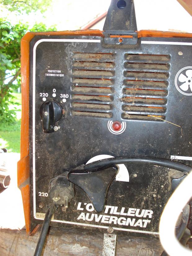

Je viens d'hériter d'un vieux poste à souder l'outilleur auvergnat, il y a un commutateur 220V / 380V, mais il me semble qu'un ergot bloque le passage sur 220V.
Je peux dévisser l'ergot et "forcer" le 220V ou je laisse sur 380V en branchant sur mon installation 220V ?
La prise est la même que pour du 220V donc je suis totalement perdu :)
Je vous joins une photo si cela peut vous aider à m'éclairer.

Si vous voulez brancher vôtre poste sur une prise 220v vous avez juste à dévisser l'ergot et surtout de le revisser de l'autre coté histoire de bloquer le commutateur dans cette position.
Après si vous recevez le triphasé chez vous vous pouvez faire tourner vôtre poste en 380V sur 2 phases à ce moment là à puissance égal le poste consommera moins d'intensité.

Il faut dévisser la vis blocage afin de tourner le bouton interrupteur sur 220V et de replacer la vis après rotation.
Sur certains postes, la commutation se fait directement par un bouton de sélection 220V / 380V

Il faut que tu dévisses l'ergot et placer le commutateur sur 220v. Pour la fiche, elle est la même car dans une utilisation en 380 v c'est du biphasé donc pas utile d'avoir une fiche avec 3 ou 4 voir 5 bornes si tu compte la terre.[QUOTE=eolia33;21172
