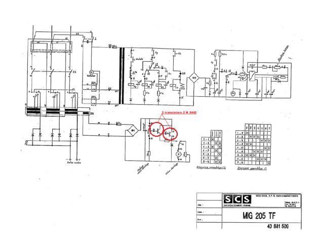

j'ai acheté d'occasion un poste commercy 205.
Il a un problème de réglage de l'avancement du fil.
Celui ci avance trop vite.
Pensant qu'il s'agissait d'un problème du potentiomètre en façade, je l'ai changé.
Toujours pareil.
J'ai fait tester par un électricien, la vitesse du moteur varie de 50 à 100% via le potentiomètre.
Impossible de réduire davantage la sortie du fil.
Même pour de la grosse soudure ça avance trop vite.
Quelqu'un aurait il eu un problème similaire?
Est ce un probleme de composant de la carte électronique?
Merci par avance.

Ne s'agit-il pas tout simplement d'un problème de conception ?
Auquel cas une résistance pourrait certainement réduire la vitesse minimale.

Bonjour jgfdc,
Effectivement il doit certainement y avoir un problème avec la platine électronique.
La vitesse de dévidage du fil d'apport doit pouvoir aller de 2 mètres par minute minimum à environ 12 / 15 mètres par minute maximum
Avez vous mesuré la vitesse de dévidage du fil à la minute selon la position du curseur ?
Avec quel diamètre de fil vous réalisez vos essais ?

voici le schéma de ce poste
votre panne se situe au niveau des transistors faisant varier la vitesse de fil, ils sont montés sur une plaque en aluminium servant de radiateur située près du ventilateur
voici la photo de ces transistors
vous pouvez le trouver là: 2N3442 - MULTICOMP - Transistor simple bipolaire (BJT), A usage general, NPN, 140 V, 80 kHz, 117 W, 10 A, 7.5 | Farnell element14 France

je reviens sur la discussion que j'ai lancé il y a 4 mois. Après une longue période d'indisponibilité et n'ayant pas résolu mon problème, je suis revenu consulté le forum il y a quelques jours.
J'ai alors découvert vos différentes réponses que je n'avais pas vu...
Entre temps, j'avais tout de même fait vérifier la carte. RAS de ce côté là, tout semblait être OK.
J'ai donc pris mon multimètre et chercher un tuto pour tester les transistors pour vérifier l’hypothèse de christwin. Visiblement un deux transistors était HS.
J'ai donc commandé 2 neufs que je me suis empressé de changé aujourd'hui. Et maintenant me voilà prêt pour de nouvelles réalisations métalliques car tout fonctionne!
Merci donc à vous qui participez à ces discussions et qui faîtes vivre ce forum. Merci d'apporter votre expérience.
Sans vous, j'aurais sans doute mis ce poste à la ferraille, aucun SAV ne voulait le prendre car ils jugeaient le modèle trop ancien.
Bien cordialement.:cool:
