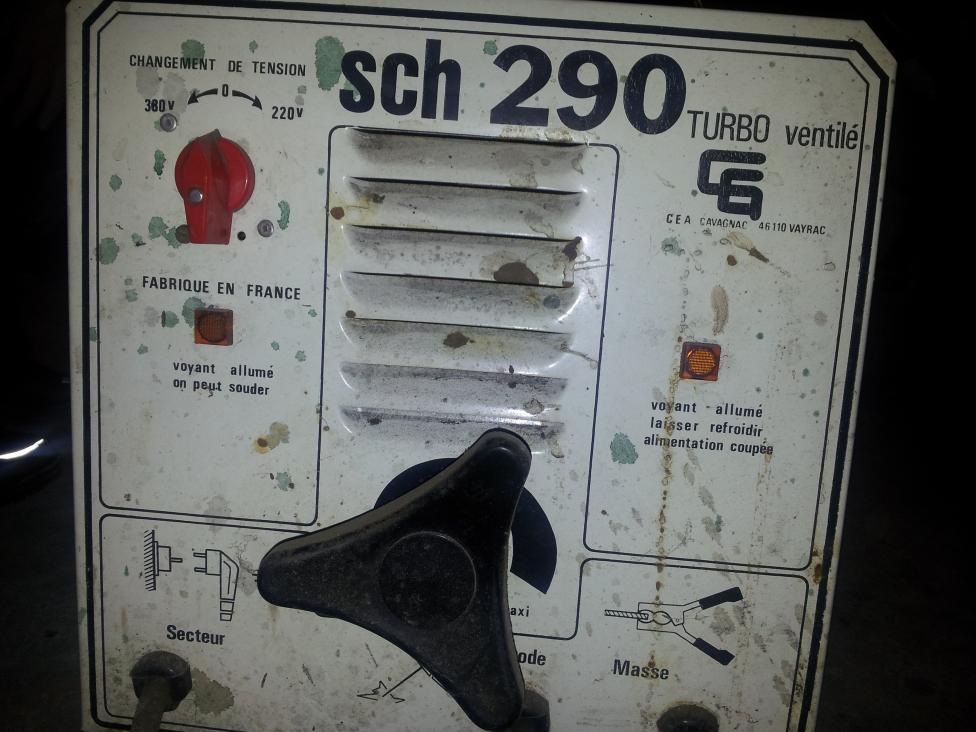

J'ai en ma possession un poste a souder de la marque CEA et de type SCH 290 Turbo Ventilé
Il appartenait à mon papa et je pense qu'il est toujours en état de marche (7ans sans tourner).
Après avoir eu mes premiers cours de soudure cette semaine, je souhaitais le redémarrer.
Je pensais le vendre à une époque et en racheter un autre mais aujourd'hui, au bon souvenir de mon papa je souhaiterais le réutiliser.
Mais manque de bol, il est en 380, enfin en tout cas c'est ce que je croyais. En fait, j'ai un ergot qui me bloque le passage sur le 220V.
Mais ayant toujours vu cet ergot étant adolescent, je ne m'étais jamais posé plus de questions que ça.

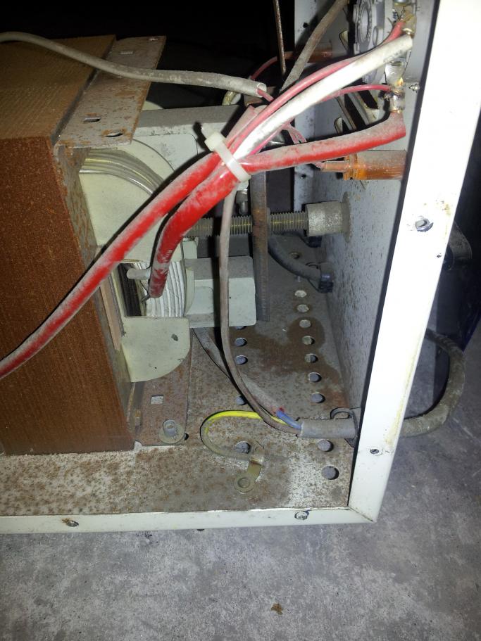

Jusqu'à aujourd'hui ou suite aux différents posts du forum je me suis lancé à désosser le capot du poste pour voir la bête et inspecté un possible passage en 220V.

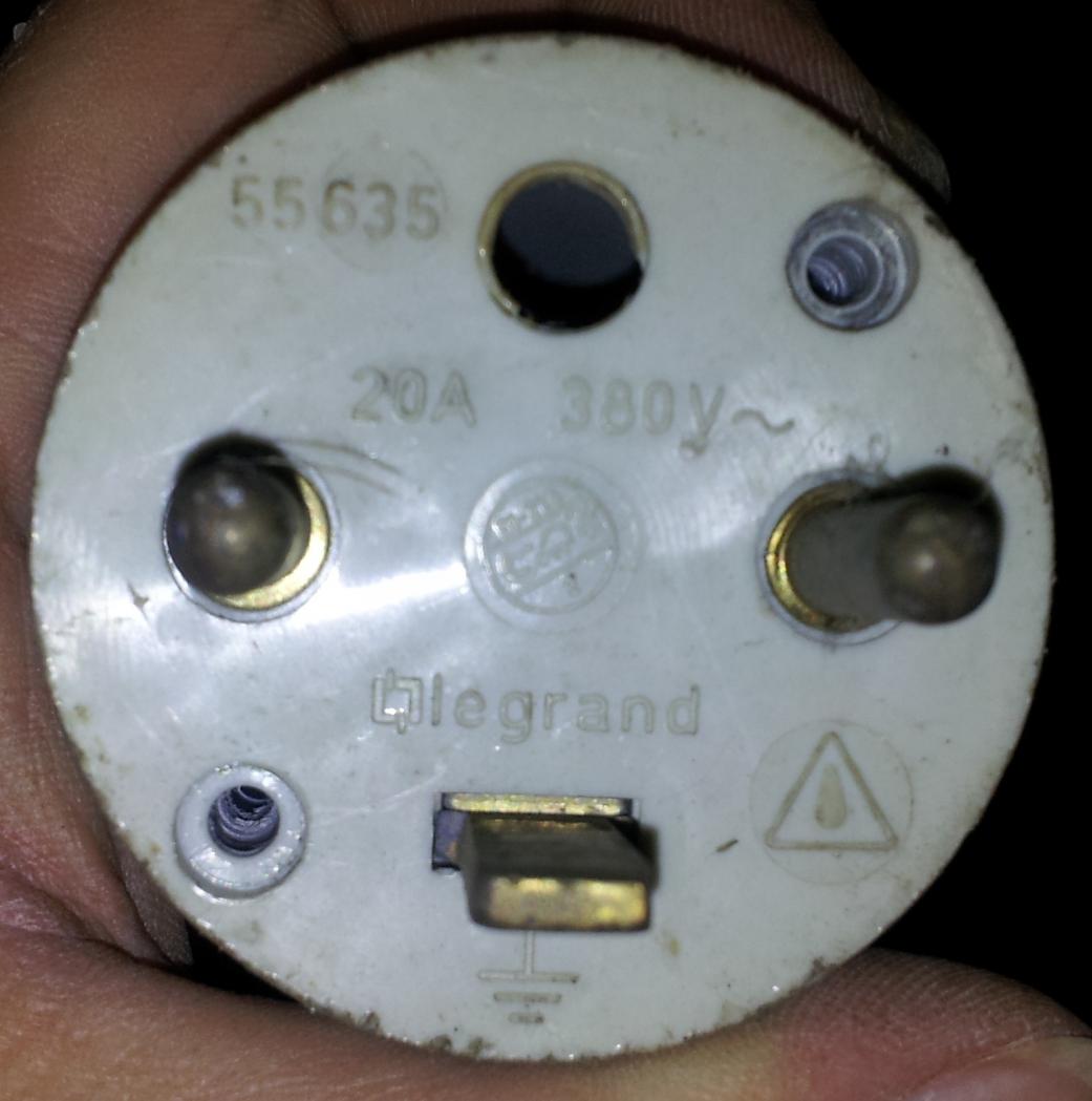

Sur la photo ci-dessous on voit bien l'ergot à gauche du sélecteur qui n'autorise qu'un passage en 380 V.

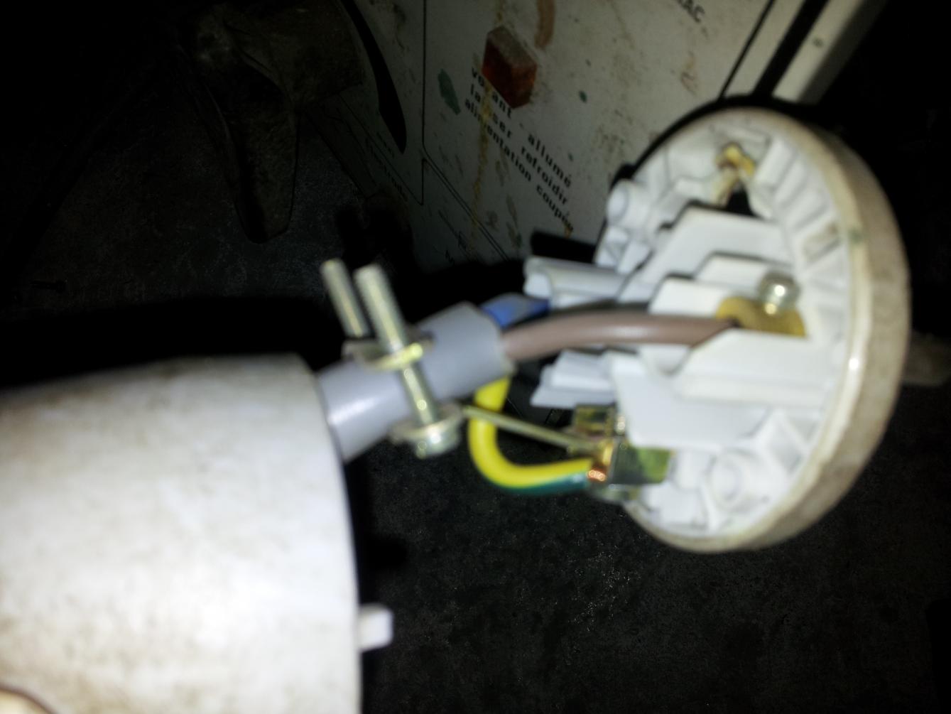

J'ai donc commencé par la prise (très ancienne) qui semblait être une prise 380V comme indiqué dessus. Mais la aussi c'est bizarre car une patte de sortie est manquante (celle du haut)
Je m'empresse donc de démonter la prise pour voir le nombre de fils à l'intérieur et effectivement, une broche de prise est manquante et non raccordée et à l'intérieur il n'y a que 3 fils: marron (phase), bleu (neutre) et jaune vert (terre).

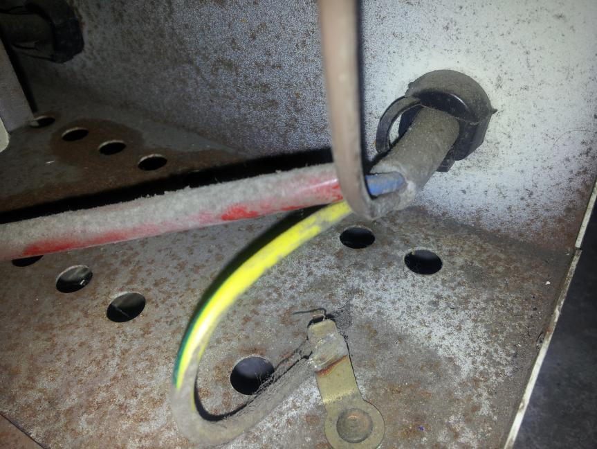

Chose que je confirme avec l'arrivée des câbles dans le poste, toujours que phase neutre et terre.

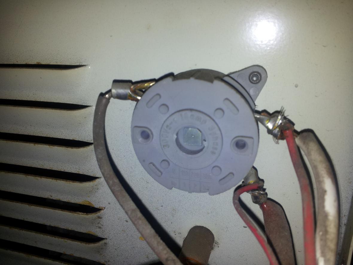

Voici ensuite la tête du sélecteur de position 380/220 vu de l'intérieur, la phase arrivant en haut à gauche.

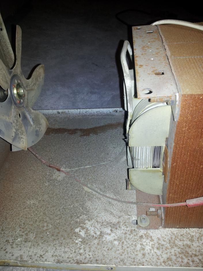

Voici ensuite une vue du poste depuis l'intérieur.
Bon et bien j'en arrive a mes questions:
Pourquoi le poste ne fonctionne soit disant qu'en 380 V alors qu'il n'y a que 3 fils (phase, neutre terre) qui sont branchés dans la prise ?
Est-ce qu'il suffit de brancher une nouvelle prise 220 V et démarrer le poste sur le commutateur 380 V pour que cela fonctionne ?
Est-il possible de changer le porte électrode et la pince de masse ?
Que pensez vous de ce poste pour une utilisation basique avec quelques cordons de soudures par ans ?
La puissance d'amorçage de 48V est il suffisant pour cette même pratique ?

Bonjour jb
votre poste fonctionne entre phase et neutre en 230 volts
mais aussi en 380 volts mais entre deux phase ( biphasé )
voila
cordialement Ricou26 :)
PS pour le faire fonctionner en 230 mono il faut changer la prise que vous avez en ce moment et basculer le commutateur sur 220 v et remettre la vis de blocage pour éviter de commuter sur 380 par accident
et pour le faire fonctionner en 380 biphasé c est de faire l inverse et d utiliser la prise tri au dessus à laquelle il manque la broche du haut si vous avez une prise
380 murale compatible chez vous

Donc cela signifie que si je change la prise par une 220 V classique et que j'enlève l'ergot pour pouvoir commuter le sélecteur sur 230 V, cela va fonctionner ?
24/11/2013 13:38:59
re oui bien sur que cela fonctionnera
24/11/2013 13:41:55
pour résumer
pour ce type de poste le faire fonctionner entre 2 phases 380 fait qu il tirera moins d intensité sur l instalation du fait de la tension plus élevé
mais il faut le 380 pour que ça marche
en 220 mono il va tres bien fonctionner
ps attention le commutateur sert aussi pour la mise en marche du poste donc il faut bien remetre la vis de blocage ^pour éviter de commuter par accident vers la tension
non utilisé donc pour vous interdire au commutateur d aller vers la position 380 v

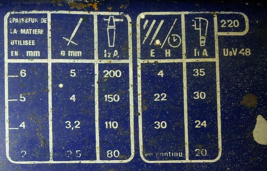

ce poste consomme d apres la plaque signalétique 20 ampères sur 220 volts mono avec des électrodes de 2.5
regardez le calibrage de votre disjoncteur chez vous un abonnement EDF de 6 kilowatt voir 9 mini me semble indispensable pour éviter de plonger dans le noir votre habitation
Ricou26 :)

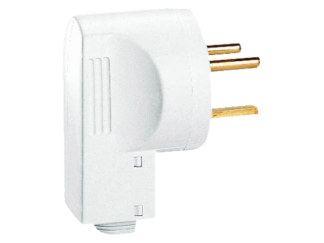

Je reviens vers vous car au vue de ma plaque signalétique et si je souhaite passer mon poste en 220 comme me l'as indiqué Ricou, je vais passer à 24 Ampères en électrode 3.2.
Mais quelle type de prise mâle puis-je utiliser ? Les prises 220 V classique ne font que 16 Ampères maxi comme celle-ci...
L'objectif étant de m'en servir un peu n'importe ou, je ne voudrais pas mettre une prise 32 Ampères comme celle-ci car je n'aurais pas forcément le socle qui va avec quand je vais quelque part.
De plus je vais devoir aussi changer la section de mes câbles pour passer sur du 6mm².
Bref, est ce que je peux utiliser une prise classique ou c'est trop dangereux ?

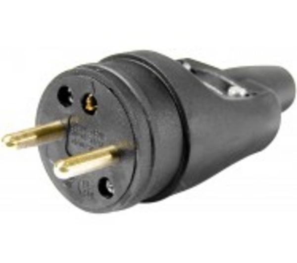

Bonjour JB7438
utiliser ce poste avec ce type de prise caoutchouc qui au maxi peuvent supporter 16 ampères c est pas tres prudent
de toute façon les prise murales qui reçoivent cette prise male on en général des protections en amont de 16 ou 20 ampères maxi si l installation électrique chez celui ou tu fais la soudure et dans les normes bien évidement
autrement il faut utiliser des prise de type industriel ou bien la prise cuisiniere électrique que vous avez montré au dessus
aujourd hui de plus en plus d habitation individuel possede la prise cuisiniere mais je comprend bien que ce n est pas pratique de se brancher dans la cuisine lorsqu on a à souder dehors :)
PS dans votre cas un inverter avec une conso maxi de 16 ampères serait plus judicieux ( dommage pour les sentiments que vous portez à ce poste ancien)

Bonjour jb7438,
Aucun problème pour faire fonctionner votre poste avec une prise 16A, j'ai le même type de poste que vous avec sa prise d'origine et c'est une 16A (photo ci-dessous), pourtant branché en 220V mon poste consomme 31A max avec de la 3,2 mm.
Avant de faire fondre un prise comme ça il faudrait souder pendant des heures avec des baguettes de 3,2 mm mais vu que la protection thermique est là c'est impossible. Tout ça est étudié par les fabriquant, no soucis!! C'est le montage d'origine!!
La seul chose c'est que si vous montez une prise de 16A il faut en prendre une de qualité.
À noter que je me sers de mon poste depuis 3 ans dans cette configuration et aucun problème!!!
Tant que vous ne cherchez pas à vous servir de votre poste au delà des baguettes de 3,2 mm une prise 16A 220V convient très bien.

Par contre en section de câble vous avez pris quoi ??
Et les 31 ampères de votre poste, c'est ce qui est indiqué sur votre poste ??
Oui sur mon poste il est indiqué une consommation de 31A pour un courant de soudage de 130A, sur votre poste il est indiqué une consommation de 24A mais à 110A ce qui revient au même.
La section de ma rallonge est elle de 3 X 2,5MM et la section de mes câbles entre les phases du tableau et de la prise mural est elle de 6mm²
Juste une chose, quand on regarde ma prise d'origine c'est une 16A 250V et non pas 16A 22OV je ne sais pas si les 250V sont indispensable mais dans le doute je prendrais la même, les magasins de fournitures électriques doivent pouvoir vous fournir ça sans problème.
@ricou : vous dîtes que ce que je fais "n'est pas très prudent" mais je ne suis pas du tout d'accord, mon poste est dans sa strict configuration d'usine, le choix des matériaux a donc été fait pas des professionnelles qualifiés.
Ce qui n'est pas prudent c'est de commencer à bidouiller sont poste en y mettant des produits bas de gamme ou inadaptés, dans mon cas il n'y a rien d'imprudent!!
01/12/2013 15:20:40
A l'origine en Europe continentale la tension réseau était de 220/380 V, par la suite elle a été augmentée par étapes successives à 230/400 V.
En Grande-Bretagne et quelques autres pays, la tension nominale originale de 240 V a été réduite à 230 V par souçi d'harmonisation.
Le fait que la prise (=partie femelle) ou la fiche (=partie mâle) soit estampillée 230 ou 250 V ne change rien en pratique, pour du 230 V il n'y a aucun avantage à choisir un modèle spécifié 240 ou 250 V; par contre le courant est lui très important. D'ailleurs la différence entre 230 et 250 V est tellement faible que côté constructif il n'y aurait pas de différence pour l'isolation, c'est juste une question de paperasse pour les approbations (les tensions d'essai restent identiques dans le deux cas).
Une prise et/ou fiche en mauvais état, p.ex. corrodée, peut être détruite par surchauffe même sans surcharge. Il est en tout cas conseillé de choisir des fiches et prises avec contacts nickelés (par opposition au laiton brut).
Les contacts rhodiés ou argentés dur vont aussi mais ne concernent que les connecteurs industriels.
Pour rappel, en pratique, le matériel estampillé 220 V 50 Hz peut être utilisé sans restriction sur les réseaux 230 V (la durée de vie des anciennes ampoules 220 V pourra se voir réduite et les points de fonctionnement des moteurs électriques sont légèrement modifiée mais en général cela ne pose pas de problème). Idem pour le matériel triphasé estampillé 380 V utilisé en 400 V. [Les retours à la ligne sont automatiquement effacés lorsque je poste, désolé. J'éditerai plus tard. *Rajouté les retours à la ligne. ]
01/12/2013 15:21:05
Envoyé par ricou26
chacun fait comme il veut c est bien certain chez lui ; ailleurs si il fait des dégats il est responsable
pour la rallonge que vous avez confectionné un mélange de prise tri avec du mono ce n est pas normalisé donc interdit
mais comme je l ai déja dit vous faites ce que vous voulez
C'est juste une prise (un connecteur quoi)...sur laquelle il est marqué 380V ça pourrait même être une 500V ça n'aurait aucune importance, à ce que je sache quand on fait une manip sur une installation à domicile on ne fait pas venir le Consuel pour obtenir un visa de conformité
Aucune prise de mon poste n'a à supporter du tri, c'est soit du 220V mono soit du 38OV biphasé.
C'est ce que j'avais sous la main au moment ou j'ai voulu faire cette rallonge j'allais pas non plus racheter du matériel neuf!!
Le câble est un Pirelli Pireflex et les deux prises des Legrand, on va dire qu'au niveau risque y a pire lol...
C'est vraiment du pinaillage là
