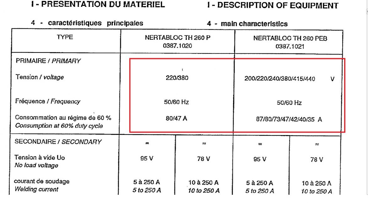

déjà j’espère être au bon endroit pour poster , sinon excusez-moi
mon problème est le suivant
je viens de faire l’acquisition d’un poste tig saf nertabloc th 260
mon souci est de le brancher sur le 400V
apparement déjà prévu pour d’après le vendeur car était branché ainsi avant
mes questions
j ai un « bitonio » vissé du côté de l’emplacement 380V et qui peut être mis côté 220V , est il au bon endroit ?
2eme question je n’ai que 3 fils au niveau de la prise du poste « livré sans prise »
ma question chaque fil correspond à une phase ?
Ce qui ferai 380 tri , mais du coup pas de terre ?
si vous pouviez m’aider car en électrique je suis un peu largué

ce poste est monophasé, il fonctionne en 230v entre 1 phase et le neutre, en 400v entre deux phases
dans le câble d'alimentation vous avez trois fils ,un bleu,un brun et un jaune/vert
pour mettre en 400v il faut brancher le brun et le bleu sur une phase , le jaune/vert sur la terre et mettre le « bitonio » vissé de façon que l'on ne puisse pas tourner le commutateur du coté 220v

Oui, il est logique que le "bitonio" soit positionné côté 380, puisque son emplacement est prévu pour éviter le basculement du commutateur sur 220.

Ok Le Brun sur une phase et le bleu sur une autre phase , donc entre les deux avec testeur je doit trouver du 380v et enfin le vert jaune à la terre
pour mon bitonio il est coté 380 mais en l’etat J’arrive à le tourner côte 220

Ce sera plutôt 400 - 410 V ! ;)
Ce qui compte c'est qu'il soit positionné de façon à empêcher de manœuvrer le commutateur une fois mis du côté choisi.

Le "bitonnio" est vraiment prévu pour éviter tout erreur de tension. Si ce dernier permet de passer d'une tension à une autre sans le repositionner ,alors il ne remplit plus son office.
17/08/2018 21:26:48
ici http://www.soudeurs.com/vbdownloads.php?do=download&downloadid=195 vous avez à la page 15 la position du "bitonio" (repérer 5) en fonction de la tension d'alimentation

Remarque très pertinente en effet car il nécessite un abonnement 30 KVA qui n'est pas courant chez un particulier (rappel : le maxi pour un particulier est 36 KVA).
En 230 V c'est totalement impossible car les abonnements en monophasé sont désormais limités à 12 KVA (60 A).

le bitonio après Verif fait bien son boulot
impec
poste branché et test ok
