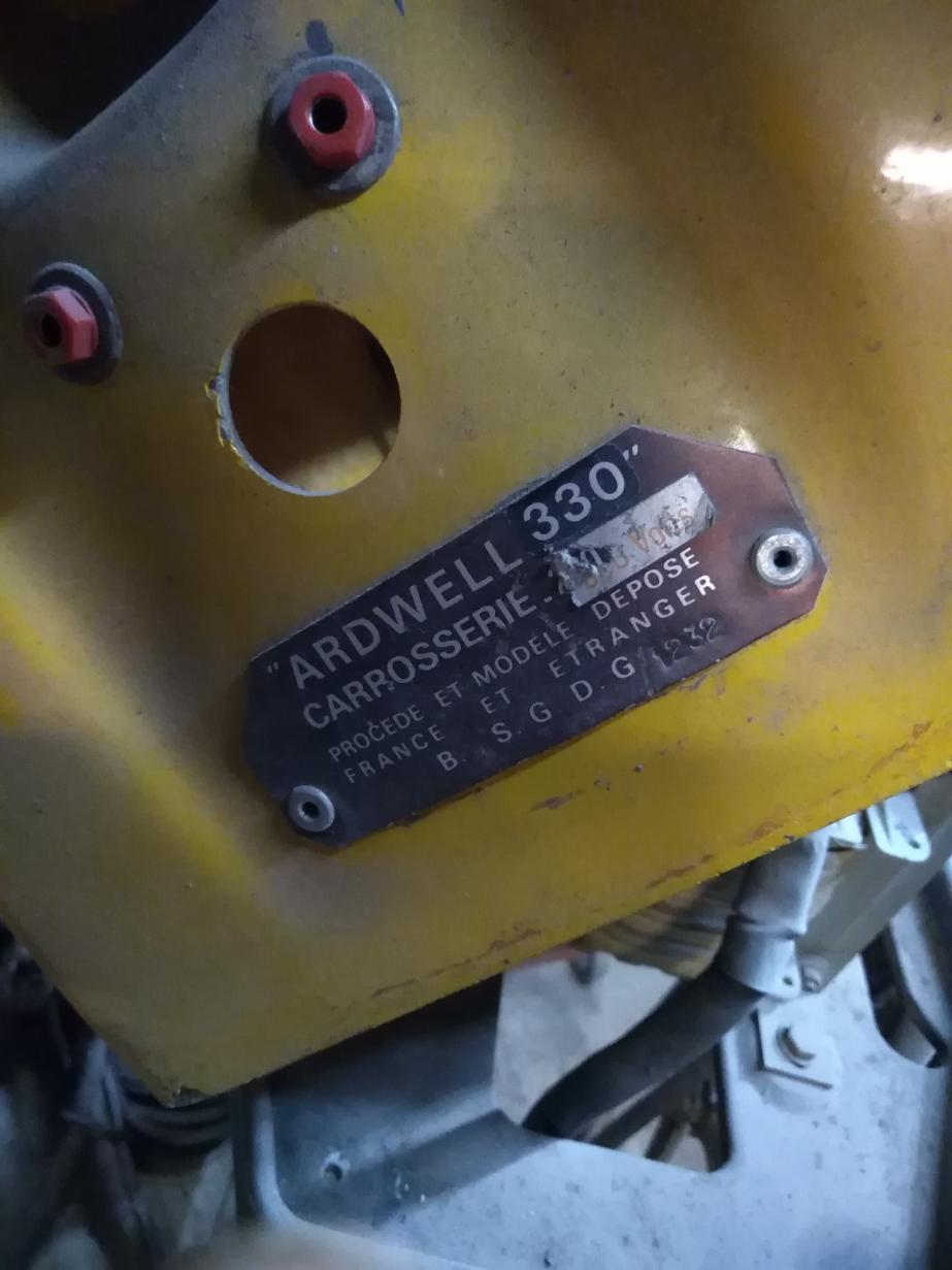

J'ai récupéré il y a longtemps un combiné tir clou pointeuse et retreinte de marque Ardwell type 330 que j'ai pu essayer dans mon ancienne habitation qui était pourvu du triphasé, maintenant que j'ai déménagé je ne possede que le mono .
C'est la ou j'ai besoin de vos compétences ,comme beaucoup je me trouve coincé avec mon 220 mono.
Est il possible de faire fonctionner cette machine qui utilise que deux phases et la terre du tri sur du mono 220v.
Je précise que je n'ai besoin de souder que de la tole 1+1mm donc même si je n'ai pas toute la puissance ce n'est pas grave

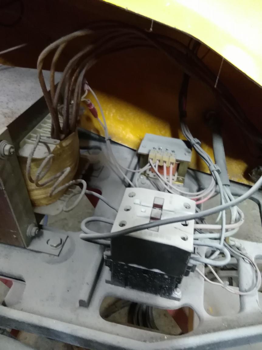

Retour après branchement sur le mono :
Le voyant de tension s'allume bien en revanche lorsque je presse mes deux tôles pas de fusion et j'entends le contacteur qui vibre mais ne s'enclenche pas.
En le forçant j'arrive à faire quelque point en restant appui environ 1 à 2 minutes par point mais pas suffisant à mon goût toute en ayant mis le selecteur de puissance au max .
Et en revanche les câbles eux sont super chaud.
Je pense qu'il y a énormément de perte vu que pince est déportée avec ces 2m de câble.

Deux points importants :
Si l'appareil est prévu exclusivement pour le 400 V, le câble d'alimentation risque de se trouver notablement sous dimensionné en section pour un usage en 230 V (vu que l'intensité va être plus élevée à puissance égale) :(.
Si le(s) contacteur(s) doit être alimenté en 48 V par exemple, il est effectivement probable qu'il ne va pas fonctionner si la tension est insuffisante.

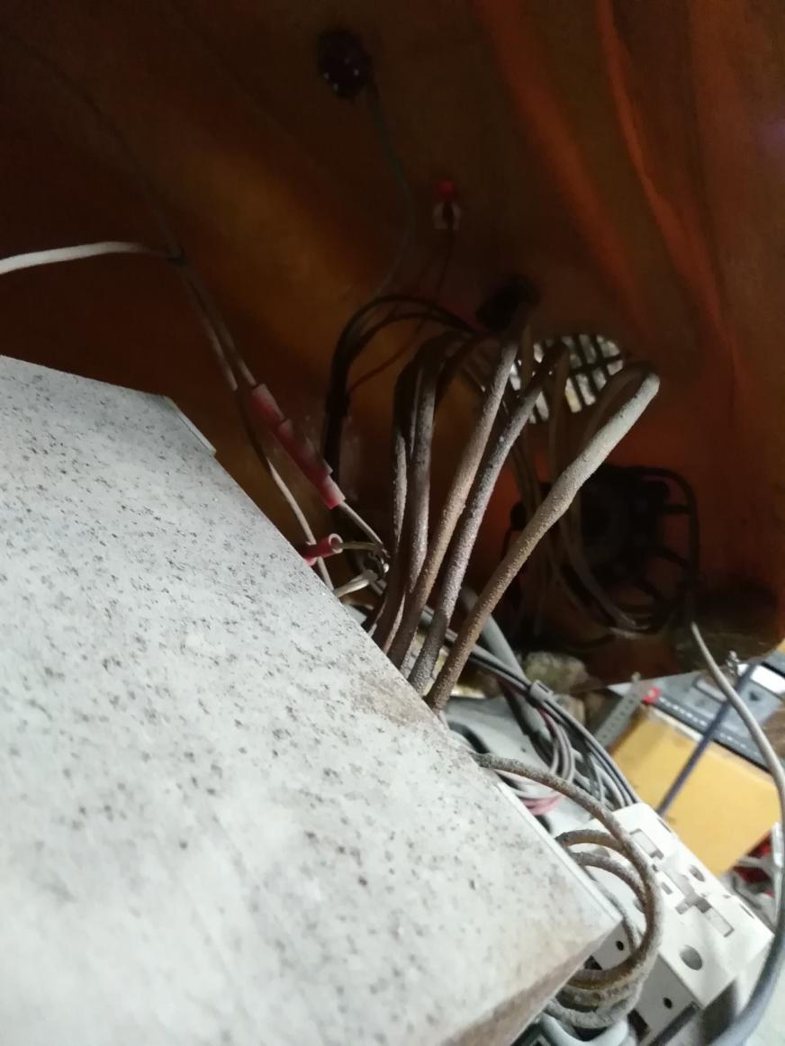

Voici quelques photos de l'ensemble.
Le contacteur est visiblement un 24 Volts et la tension est insuffisante 16 Volts donc c'est pour ça qu'il vibre uniquement.
Pour l'intensité je ne sais pas du tout.
Je joins une les caractéristiques d'une pince telwin modular 20 qui soude au max du 1+1mm comme il me faudrait,si ça peut vous aider.
Le câble d'alimentation ne chauffe pas et l'ensemble est branché sur sur un disjoncteur 20 Ampères qui ne saute pas.
16/02/2019 19:38:28
En soudage par point, c'est généralement plusieurs milliers d'ampères, sur un temps très court ,quelques millisecondes.
Sur la fiche signalétique du Telwin on approche des 4000 ampères.

12/03/2019 11:49:04
Ok, dommage pour moi.
Je vais mettre à la recherche d'une pince en mono
Merci pour vos réponses et bonne bricole à tous.
