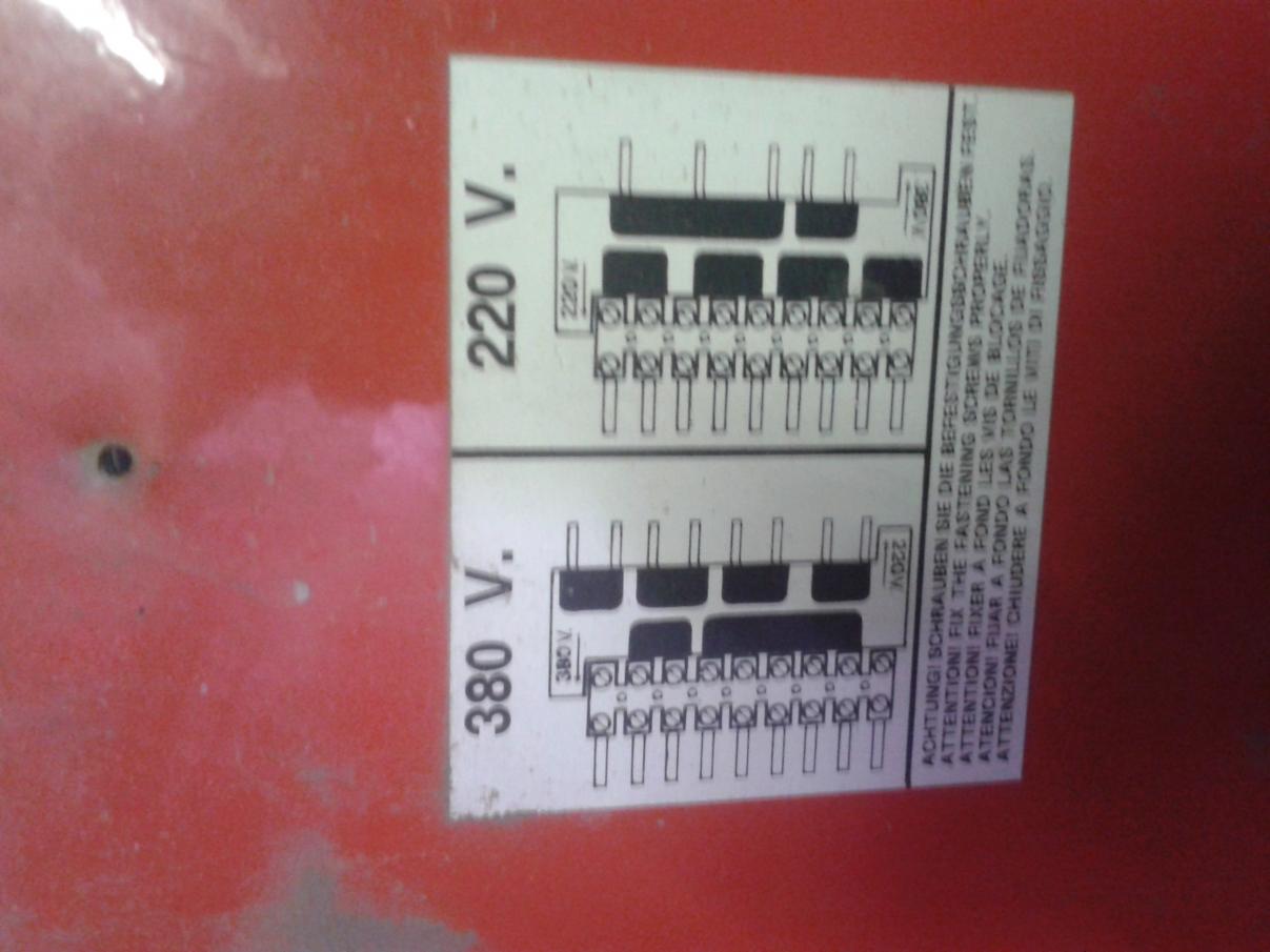

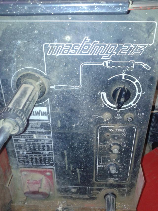

bonjour a vous tous,

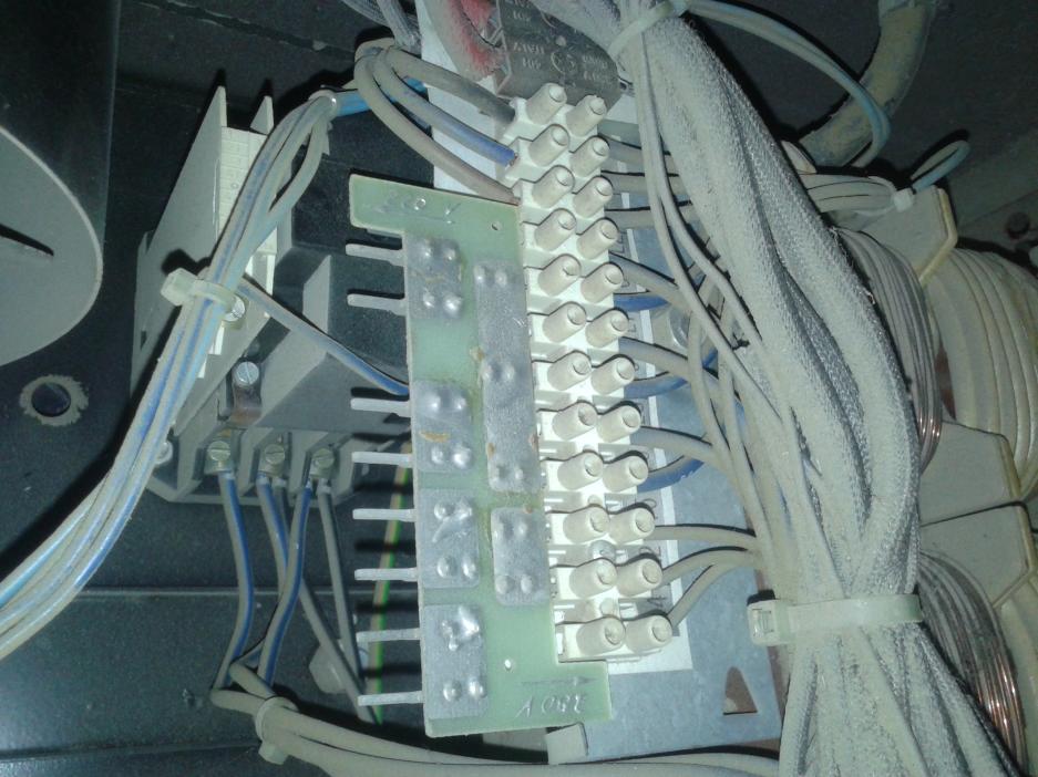

voila mon problème on m'a donné un telwin mastermig 213 en 380v, quand je l'ai ouvert pour le nettoyer, j ai vu que l on pouvait en retournent une platine le passer en 220v ,mes je voudrai savoir pour le branchement de la prise ,
merci beaucoup pour vos réponse

les postes telwin mastermig sont des poste triphasés si tu fait le pontage de la platine en 220 volts ça sera de toute façon du 220 volts triphasé
en france le 220 volts tri n est plus fourni par EDF depuis tres longtemps
j ai personnelement un poste telmig 203 qui est un poste tri 230 400 volts le coupler en 230 volts tri ne sert à rien
et le cablage de la prise ne change pas puisque c est du tri en entrée
cordialement ricou26 :)

j ai retourné ma platine et supprimer une phase , j avais 4 fils, la terre (jaune et vert) puis un bleut,marron et un noir , j ai supprimer le noir et le poste ses allumer correctement, ventilation et le devidoir fonctionne avec la vitesse du fil , apres je n ai pas essayer de souder avec .
16/05/2013 19:42:08
Il n'est pas possible d'adapter un poste triphasé pour le faire fonctionner correctement en monophasé.
La partie commande, dévidage et ventilateur fonctionnent en monophasés donc ça oui ça peut fonctionner mais pour la partie puissance non car en monophasé on ne peut utiliser qu'une seule des trois phases du transformateur de puissance.
Si les deux enroulements des deux phase inutilisées ne sont pas débranchées en monophasé, le transformateur va saturer et surchauffer.
Le problème c'est qu'en les débranchant la puissance est trop réduite et la tension de soudage est aussi limitée (redressement monophasé au lieu de triphasé)

C'est un ami qui me la donné
Je vais quand même le garder il a l air pas trop mal
vous savez si c'est un bon poste ou pas ?
et une doc car j ai rien du tout, pour le 380V je l ai au travail
donc c'est pas trop grave , bon apres il faut le charger dans le coffre de la voiture et il ai pas léger le poste :D.
17/05/2013 16:32:19
Bonsoir zigui30
étant donné que tu l as eu gratuitement et que tu peux le raccorder sur le 380 V de ton boulot
essais le .
ce poste neuf devait couter neuf à sa sortie sur le marché entre 900 et 1000 euros
j en ai vu un en vente actuellement sur le bon coin à 500 euros d'occasion.
le transfo est costaud et le dévidage de fil est meilleur que sur mon telmig 203
il faut le tester pour voir si le fil se dévide bien
si c est pas bon hé bien tu le vends
ps n oublies pas de remettre tes barrettes de pontage en 380V avant de le brancher et rebranche aussi la prise correctement

je l ai tester il marche super bien ,je pense le garder vous en pansez quoi de se poste ses du bon matos ou pas? et si une personne aurait une notice ça serait super.
