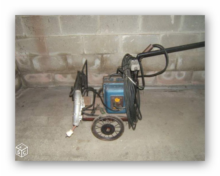

merci pour votre intérêt pour mon post Michel,
le poste à souder que je possède n'a pas d'interrupteur, je dois débrancher la prise pour couper le courant ( il s'agit d'un ancien Cams Metalabo 220/380v)
donc l'électrode est toujours alimentée et ce système me donnerait plus de sécurité : on ne soude pas, on n'appuie pas sur la pédale, donc pas de "jus" au bout de l'électrode ...

27/11/2014 16:38:15
En général Michel !
Là, le poste ressemble beaucoup plus à un énorme transfo qu'aux postes auxquels on est habitués maintenant. Demain j'essaierai de mettre une photo de ce poste, vous comprendrez sans doute mieux.
Merci en tout cas de vos remarques.
PS : ce n'est pas mon poste mais voila une photo tirée du "boncoin" d'un poste qui ressemble beaucoup :
27/11/2014 17:37:17
il suffit alors de visser en applique exterieur un boitier qui recevra l'inter !
il est vrai que cela risque de souffrir des chocs ( manutention , chantiers )
tu peux y ajouter une protection en grille fer plat

Merci aussi pour cet avis éclairé. Il est vrai que je n'avais pas envisagé l'aspect "stress" du primaire de transfo.
vue la conception de la coque du poste, je pense qu'il sera difficile d'y visser un inter extérieur, je vais donc placer un inter type coupe circuit bipolaire étanche (à contact tenu cette fois donc !) directement sur le fil d'alimentation du poste.
Encore merci à vous deux pour m'avoir évité de faire une connerie.
