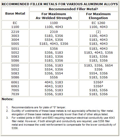

Nous vous proposons en complèment de l'excellente réponse du membre Argon, de consulter le tableau de sélection des métaux d'apport pour aluminium et alliages d'aluminium ci-dessous :

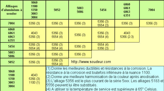

Autre tableau d'assemblage homogène ou hétérogène en alliage d'aluminium :

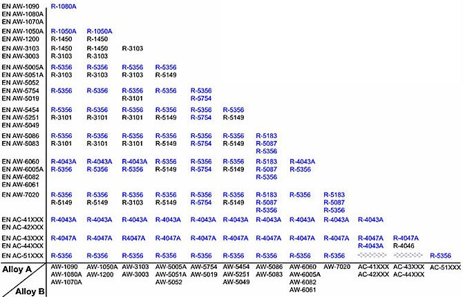

Autre tableau de sélection d'assemblage homogène en aluminiu (en anglais) préconisé par LINCOLN ELECTRIC :
