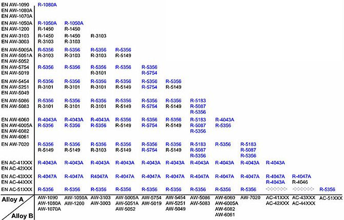

Ma question est dans le titre :
Est ce que je peux souder de l'alu 5754 avec du fil d'apport ER 5183 en MIG ?
J'ai une rupture de ER 5356 donc je pense me rabattre sur du fil ER 5183
Merci à vous.

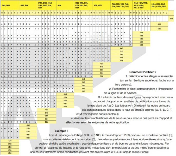

Pour LINCOLN ELECTRIC, le métal d'apport peut être du type ER 5183. (AlMg4.5Mn0,7)
http://content.lincolnelectric.com/fr/pdfs/products/literature/SuperGlazeMIG5183-fr.pdf
Mais les tableaux de sélection ci-dessous ne l'indiquent pas.
Si un spécialiste passe par ici et s'attarde sur cette question, qu'il n'hésite pas à communiquer son expérience sur ce sujet précis.

Bonjour Le-Soudeur-Novice-01, d'un point de vue soudabilité opératoire tu ne devrais pas avoir trop de problème puisque tu passes d'un alliage d'aluminium Al Mg3 du groupe 22.3 à un Al Mg4,5 Mn0,7 du groupe 22.4. Tu auras en revanche des caractéristiques mécaniques légèrement différentes.
Le plus gros problème selon moi est (dans l'hypothèse ou tu utilises un mode opératoire qualifié :-)) le domaine de validité de ton métal d'apport, 15614-1 §8.4.4 impose l'utilisation d'un métal d'apport dont les caractéristiques sont a minima égales à celles du métal d'apport utilisé sur l'assemblage de qualification.
J’espère que cette réponse t'avance un petit peu :-)
