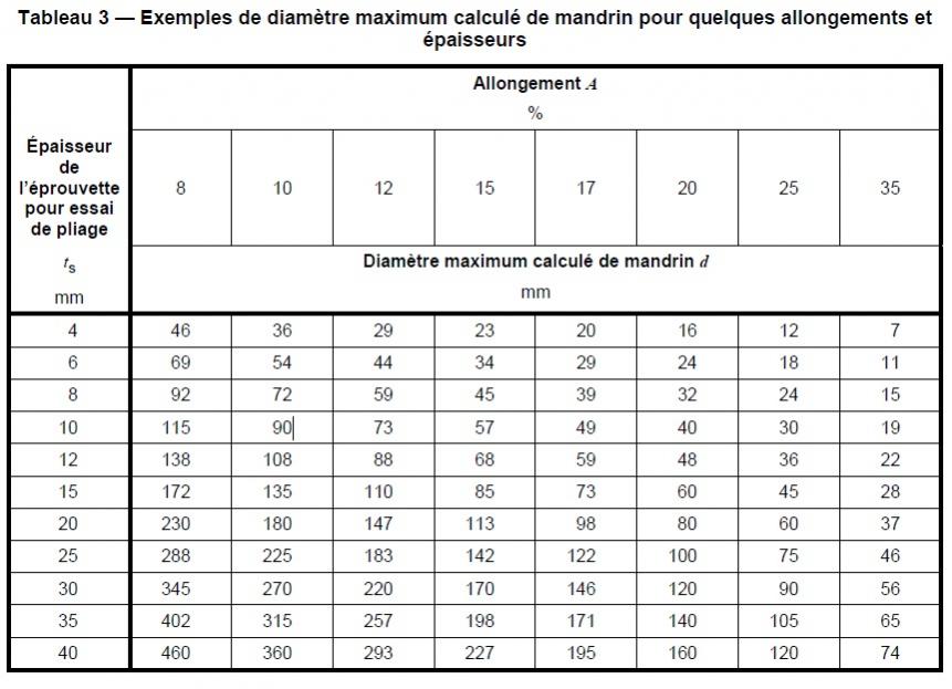

Pour rappel voici le tableau 3 de la norme NF EN ISO 15614-2 concernant les diamètres de poinçon pour réaliser les essais de pliage sur aluminium.
Concernant les qualifications de soudeurs, il est impératif d'obtenir le certificat de recette de la tôle ou du tube pour connaitre le pourcentage d'allongement de la nuance soudée.
Par exemple pour une nuance AW 6082 groupe 23 l'allongement est de 6 à 10% maxi selon l'état métallurgique.
