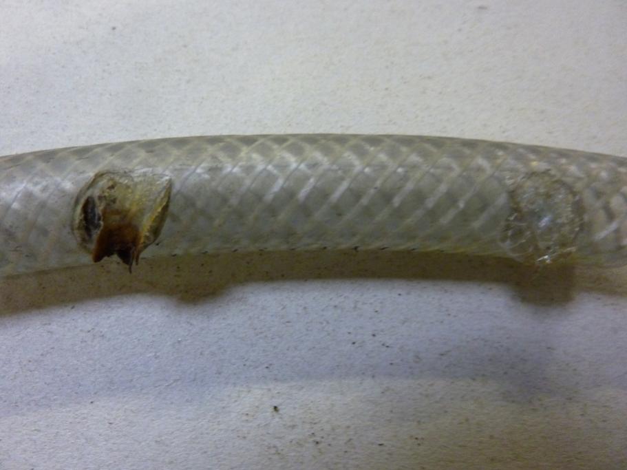

Voici le constat réalisé sur un tuyau d'amenée de gaz entre la bouteille et le poste à souder
Il ne faut pas s'étonner si la soudure présente des défauts de compacité
Tout tuyau d'amenée de gaz qui présente des brûlures par projection incandescente doit être changé.
