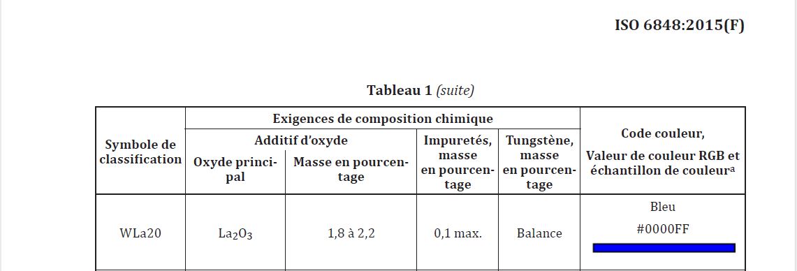

J'utilise aujourd'hui le tungstène suivant:
- diamètre 1,6 longueur 150 mm
- suivant norme iso6848 (WLa20) = 1.80 - 2.20% lanthane
Pourquoi utiliser ce type d’électrode tungstène ?
je travaille suivant la norme iso 6840 & iso 14343 puis l'iso 24394
Quel est le lien ?
merci par avance
ces tungstène sont assez passe partout, en mode DC ce sont les meilleures pour remplacer celles au thorium qui sont un peu radioactive, et cerise sur le gâteau elles vont bien aussi en mode AC . Je n'utilise plus que celles là pour tout souder
Même réponse que Tungstène. Ces électrodes étant excellentes dans tous les modes, leur utilisation exclusive évite tout doute sur l'identification si le marquage disparu.
Pour cette raison en particulier je n'utilise plus que cela (WL15 or ou WL20 bleu roi), comme beaucoup de soudeurs.
très bien merci pour vos retours, mais pourquoi ce choix ? je suis contrains de respecter les normes "airbus" pouvez-vous m'aiguiller merci

Il existe de nombreux types d'électrodes en soudage TIG.
On fera son choix en fonction de ses applications de soudage, et du type de générateur à disposition.
Le but étant d'obtenir l'arc le plus précis (si possible une électrode parfaitement affûtée), sans risque de détérioration de l'électrode qui amènerait des inclusions de tungstène dans la soudure.

Plus de tungstène thorié (WT) pour des raisons de radioactivité. C'était l'électrode la plus utilisée pour les métaux lourds.
Elle est remplacée largement par l'électrode au lanthane (WL), et par quelques autres aux qualités plus ou moins éprouvées.
Cette électrode est très courante avec 2% de lanthane (WL20).
Elle est polyvalente car elle fonctionne aussi bien en CC -, que en CA avec un générateur à réglage de balance et de fréquence (qui permet de conserver une électrode affûtée en CA).
Pour résumer, votre électrode de 1,6 mm en WL20 est parfaitement adaptée au soudage de l'acier carbone, l'inox, le titane, sur fines épaisseurs jusqu'à 140 A.
Le choix du type d'électrode appartient au rédacteur des QMOS et DMOS.
Bonsoir vbzt44
Le type d’électrode de tungstène n’est pas une variable essentielle dans l’utilisation d’une QMOS
Vous pouvez utiliser l’électrode qui vous convient
Personne ne peut vous imposer un type d’électrode réfractaire en fabrication soudée
Je vois beaucoup de tungstene au Lanthane 1,5% et 2%
Beaucoup moins de tungstène au Cérium
Et encore un peu de Tungstène au Thorium....

un GRAND merci pour vos retours et le détail apporté dans vos réponses, effectivement historiquement je pouvais utiliser le "DMOS" du client ce jour on me demande de créer mon propre DMOS en fonction de l'iso 6840 & ISO 14343 puis l'iso 24394 et quand je prend connaissance des ces docs je suis balladé de norme en norme mais aucune ne m'explique réellement ce que je dois utiliser en TUNGSTENE.... je suis bien embêté, oui il parait logique d'utiliser 2% de lanthane mais pourquoi ?
ci-joint l'extrait de l'ISO 6848 mais l'auditeur insiste pourquoi utiliser ce produit
