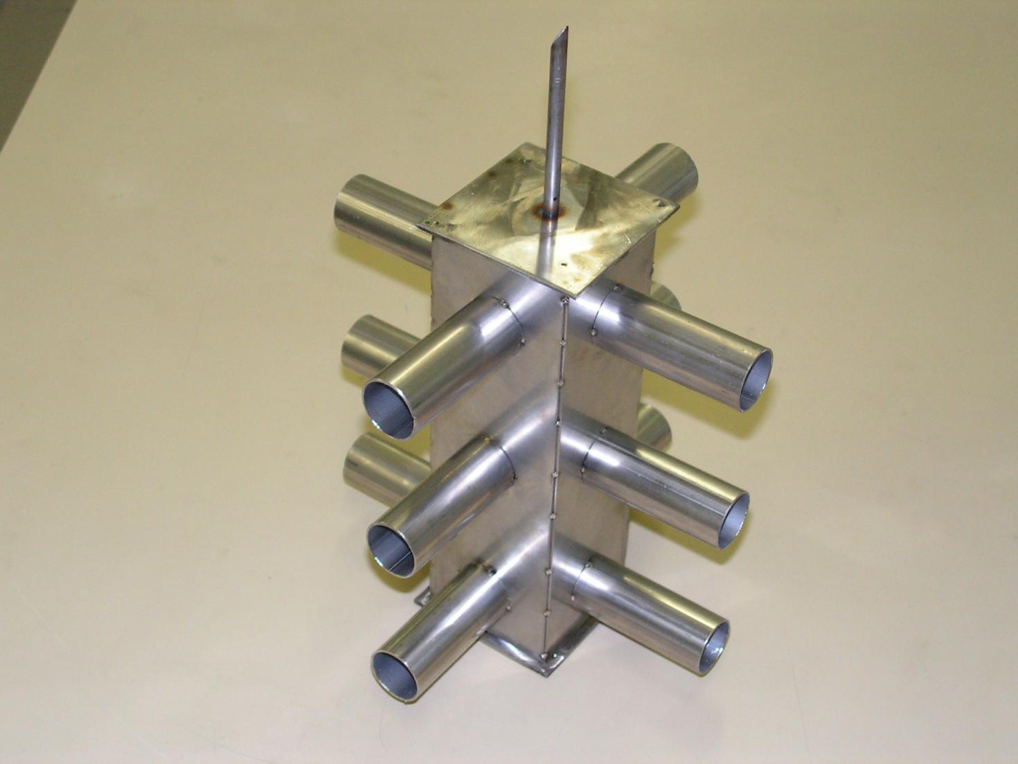

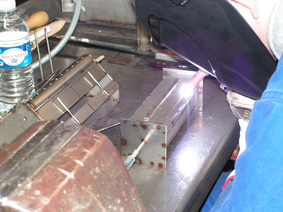

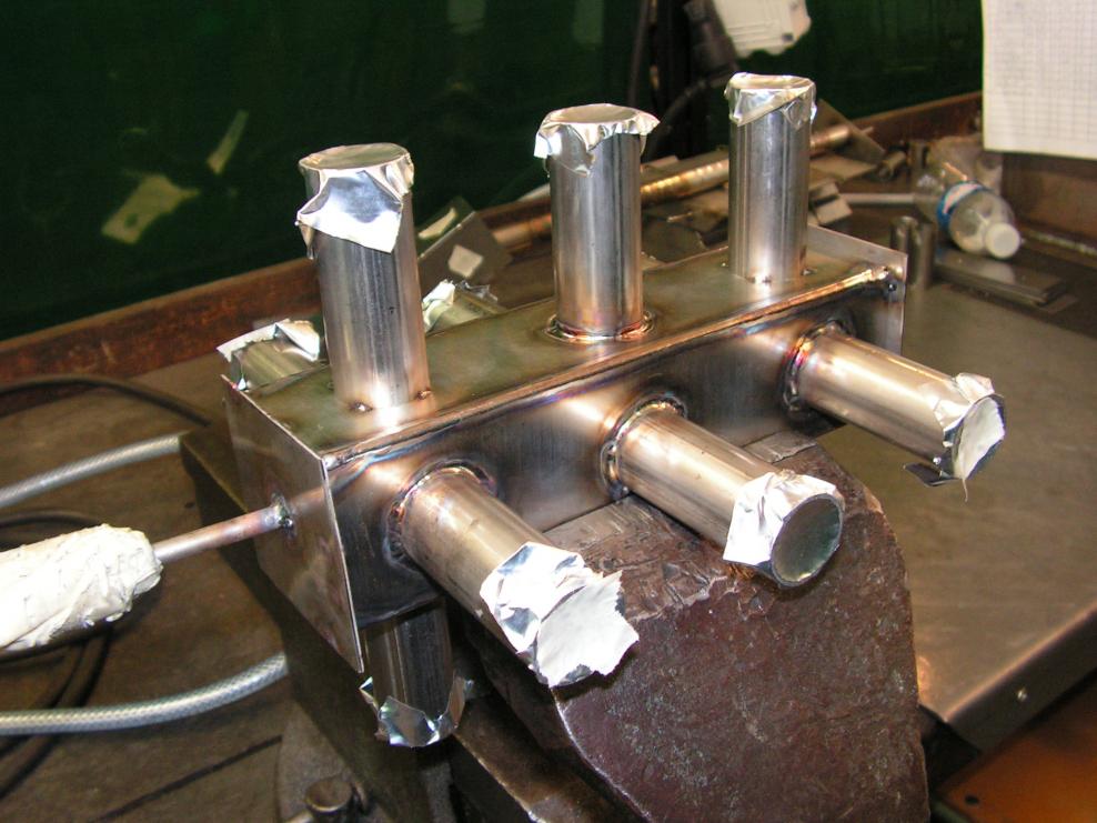

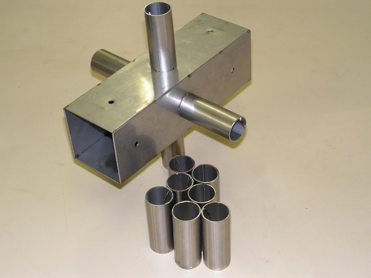

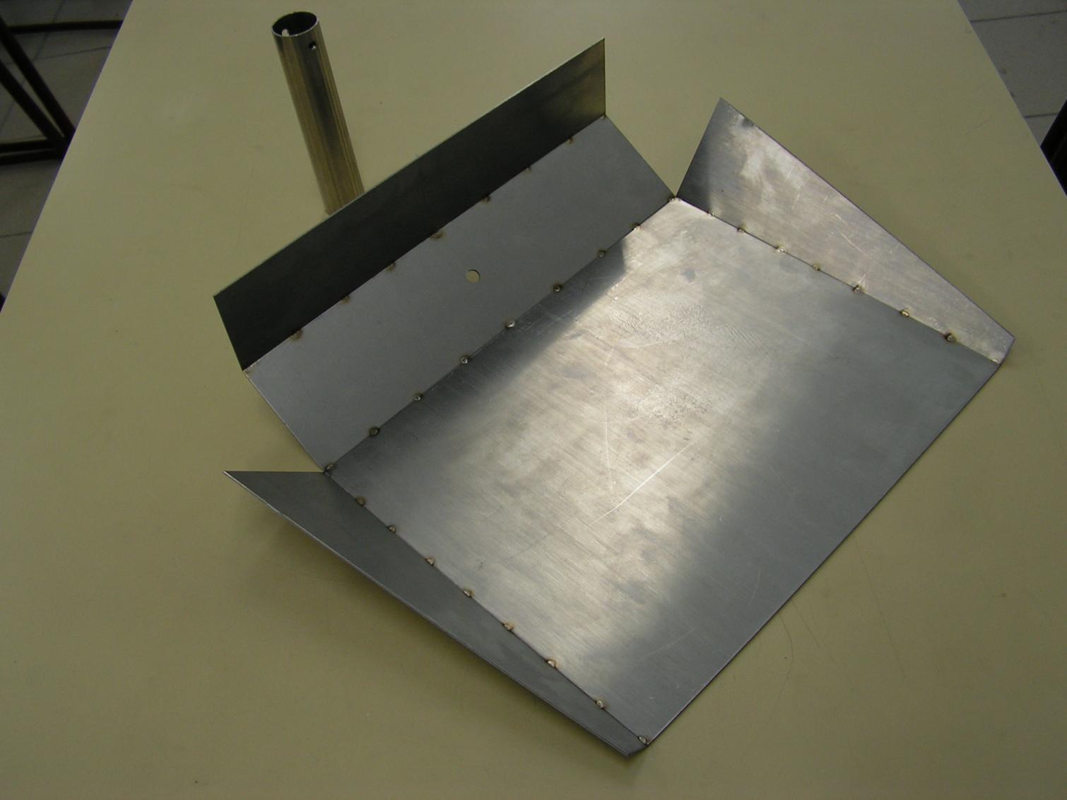

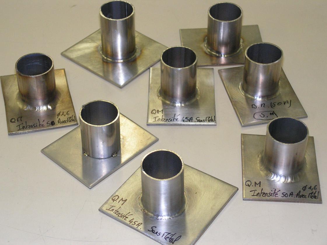

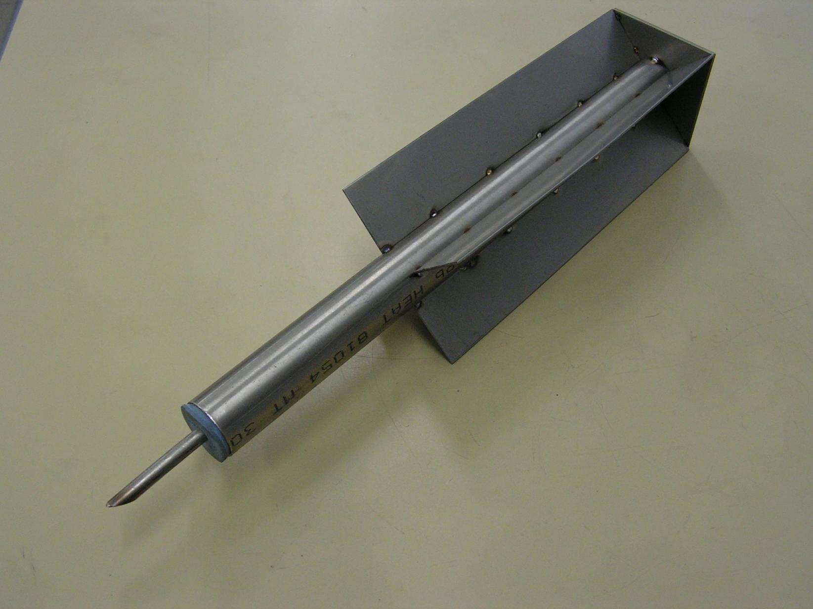

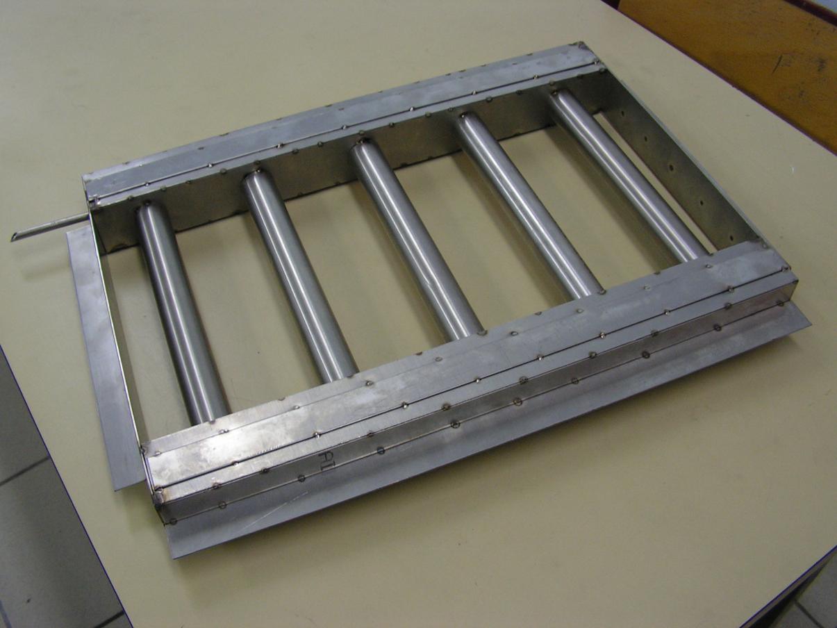

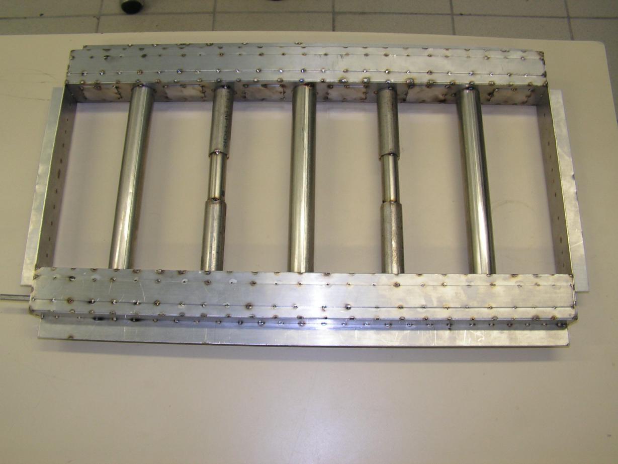

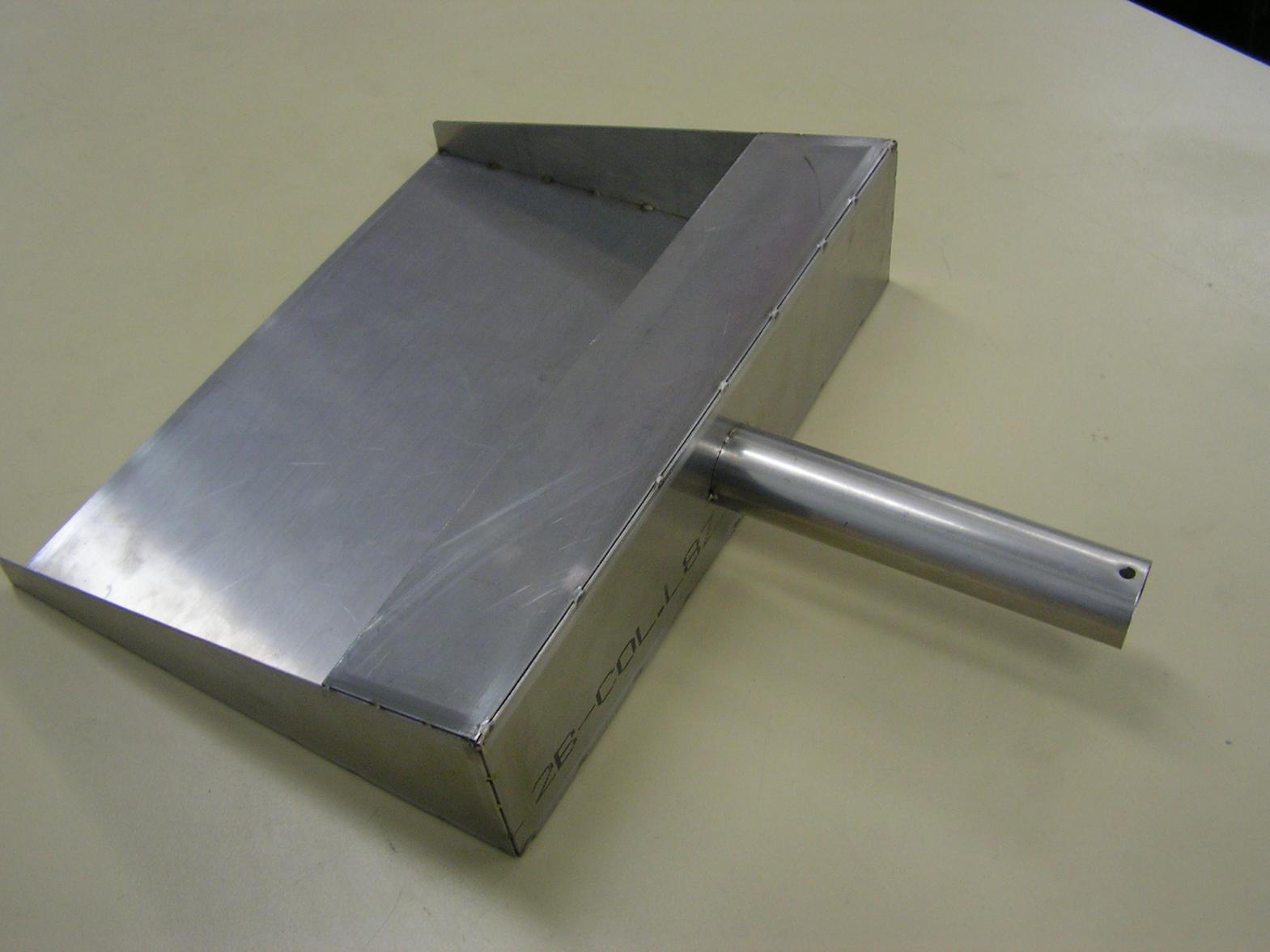

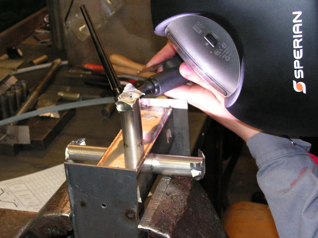

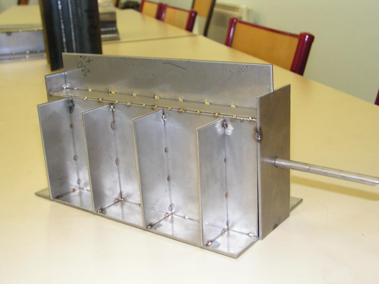

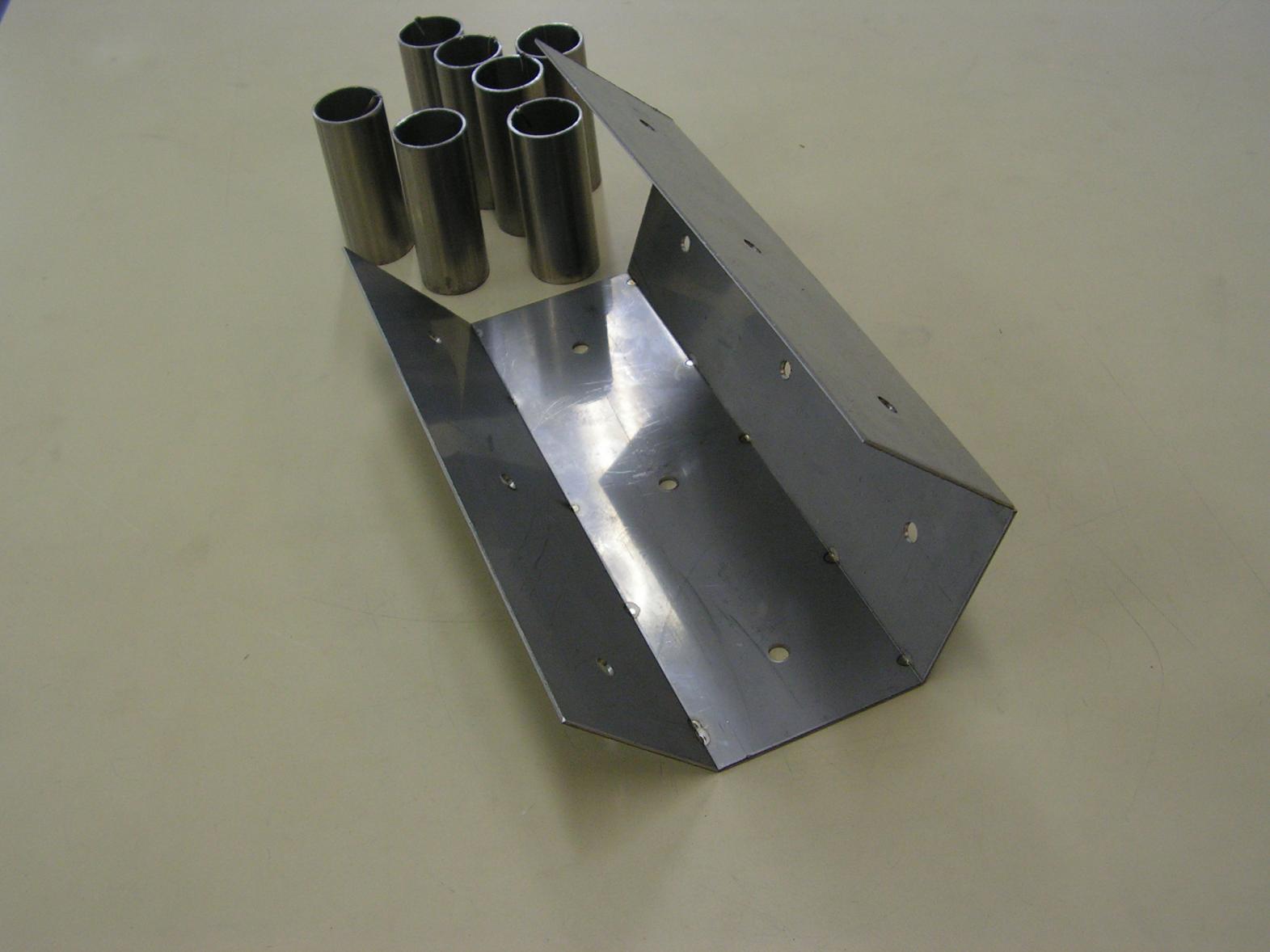

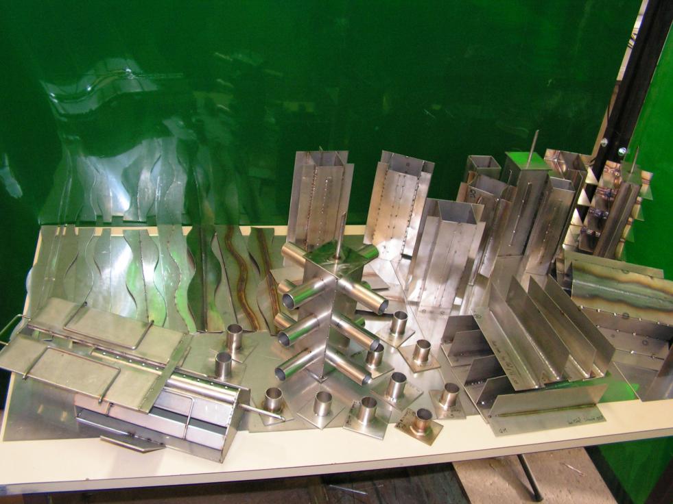

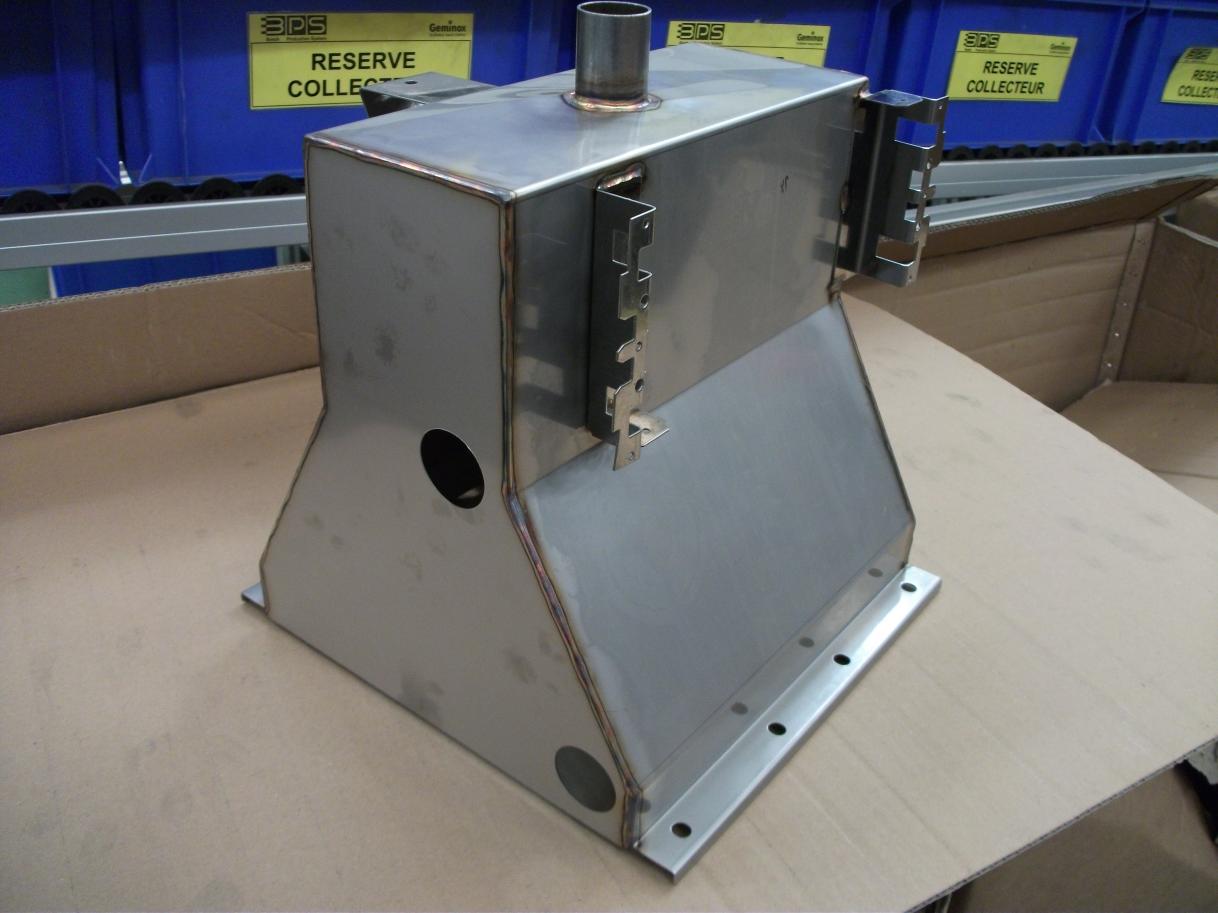

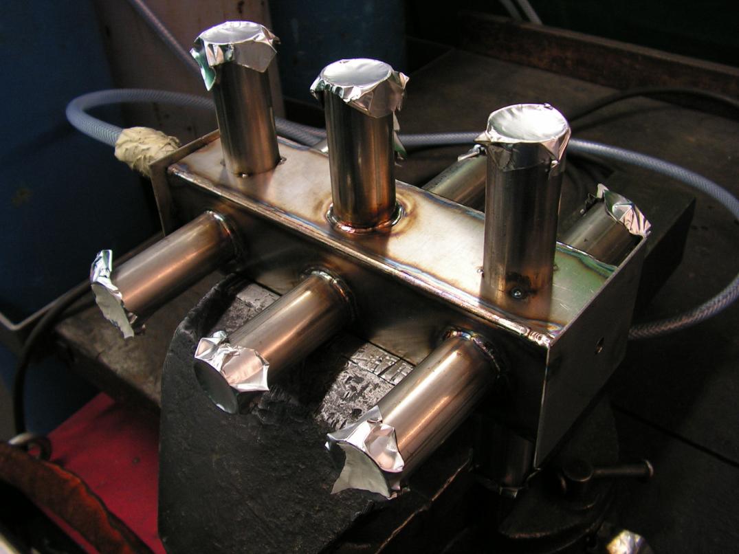

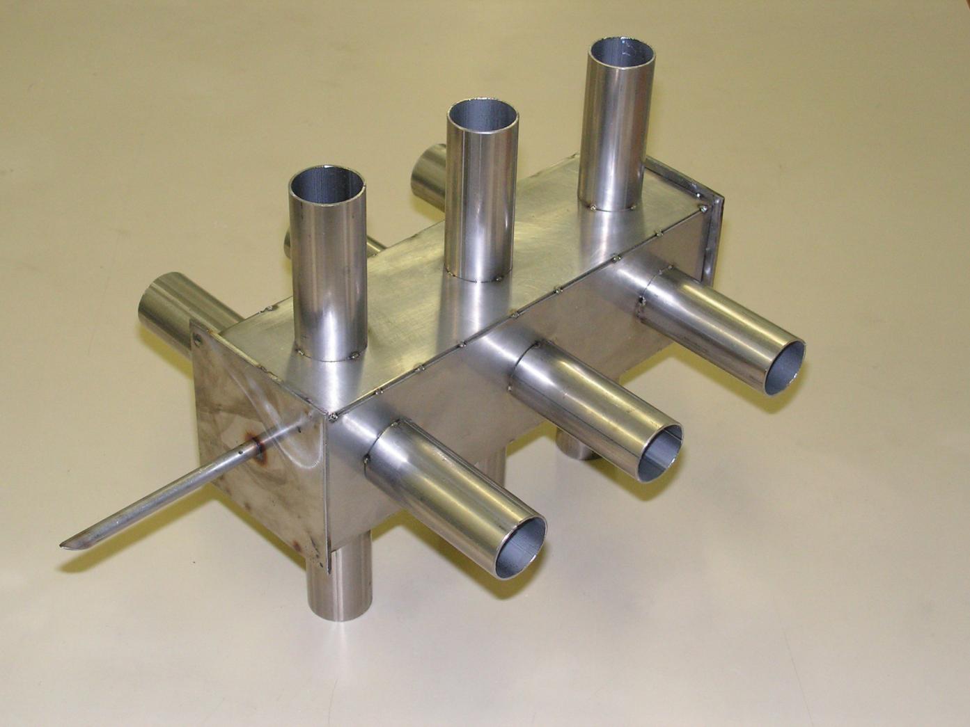

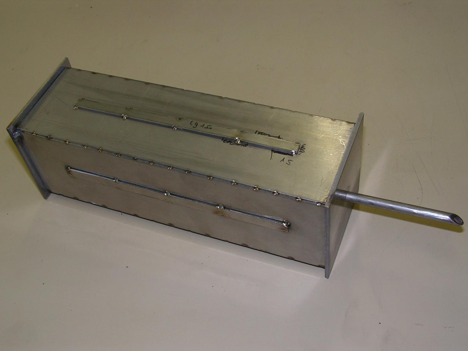

Quelques photos d'éprouvettes de 0,6 mm à 1,5 mm pour des formations sur mesure en entreprise :
