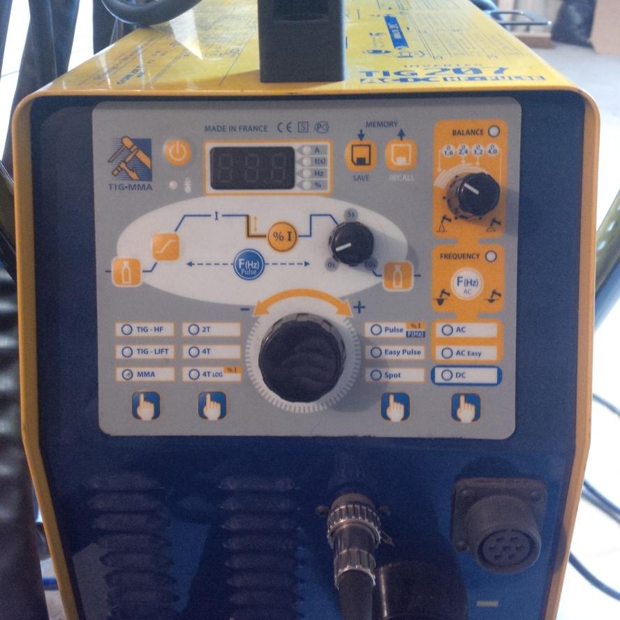

Bonjour, voila j'ai un petit souci avec les soudures aluminium tout d'abord j'ai un poste à souder GYS 207 AC/DC avec une bouteille de gaz Linde Gaz Mison 12.
Au debut que j'ai eu le poste à souder neuf j'ai essayer la soudure aluminium et sa marchait pas mal bien mais j'ai du renvoyer le poste en garantie pour un souci de grondement de la ils m'ont changé le transformateur. Mais le souci est que la personne qui c'est occupé de mon poste la testé et a tout dérégler pour voir si il fonctionnait bien et depuis je n'arrive plus a souder l'aluminium je n'y connais rien dans les réglages donc j'aurais d'un peu d'aide pour m'en sortir.
Voila la façade du poste
Ca serait pour souder de l'aluminium de 3 mm bord à bord j'ai deux tungstène de 1,6 et 2,4 en bout vert
Que faut il mettre en %I , F(Hz) en pulse ou AC ?

Merci pour vos conseils j'ai pratiquement tout lu mais j'ai encore quelques questions, le réglage pour l'onde de courant pour varier le décapage ou la pénétration de la soudure c'est la petite molette en haut à droite sur mon poste (balance) ? la fréquence j'ai a peut près compris mais par contre le F(Hz)pulse et le %I je ne sais pas a quoi sa sert ???

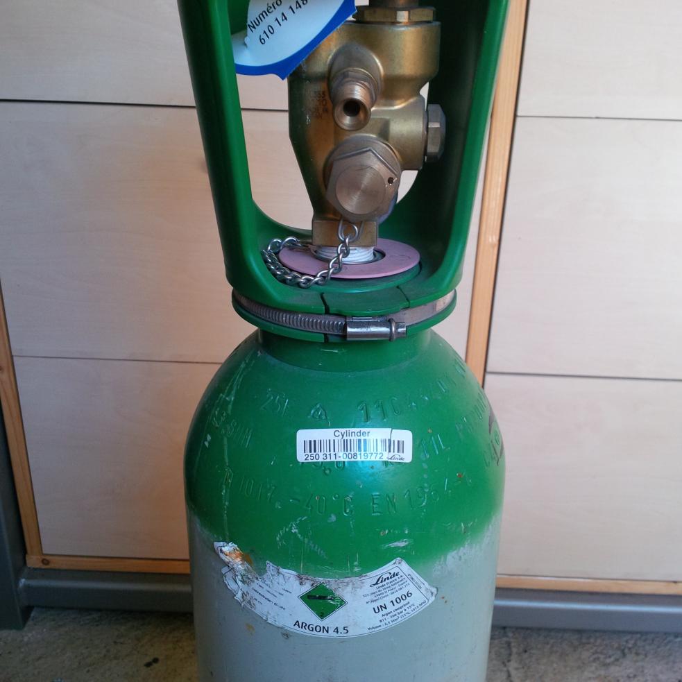

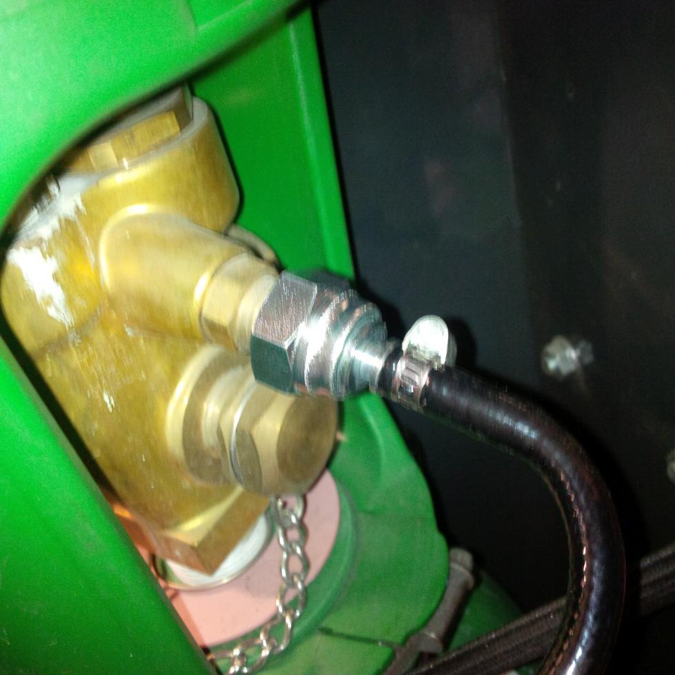

J'ai été faire changer ma bouteille ce matin est maintenant j'ai de l'argon 4.5 parce qu’apparemment mison n'existerait plus le souci est que maintenant la détendeur est directement sur la bouteille et que je n'ai pas le raccord type C où pour ai je en trouver un ?

bonjour ton fournisseur de gaz doit en avoir, mais suivant les problèmes avec ton fournisseurs de gaz , je te conseille de regardè sur ebay ou sur le boncoin est tu l'auras chez toi très rapidement . pas tres pro ton vendeur de gaz .
jerome289 En ligne le 22/03/2015 à 18:17 (12 messages sur soudeurs.com)
21/06/2014 14:19:14
Sous quel nom tu chercherais parce que "raccord type c" j'ai pas trouvé ?
21/06/2014 14:31:54
bonjour , le raccord doit etre en rèfèrences sur le site de linde . une fois que tu a la bonne rèference tu va la trouver sur eBay ou le site le boncoins .
22/06/2014 08:20:38
N'importe quel raccord pneumatique 3/8" fait parfaitement l'affaire ;)
22/06/2014 10:49:46
bonjour ,
les raccords staubli tu en trouves facilement, je n'y avais pas pensé.

La balance sur ton poste c'est bien la molette en haut à droite. Tu peux voir les petits schémas qui vont bien.
Le F (HZ) pulse, c'est la fréquence en Hertz. Nombre de cylcle par seconde.
Je pense que le %I sert au soudage en courant continu pulsé.

Je confirme que le Mison 12 n'est pas du tout adapté en TIG.
La bouteille d'argon 4.5 avec détendeur intégré est très bien pour du TIG et cela fonctionnera correctement.
Le Mison (I1) existe toujours, mais pas dans la gamme easygaz (petites bouteilles sans contrat de location) où il n'y a de disponible que de l'argon 4.5.

Le F(Hz) doit être la fréquence du courant chaud et du courant froid et le %I sa doit être l'intensité de celui-ci ? Je ne suis pas obligé de me servir de la fonction pulse pour souder l aluminium ?
23/06/2014 11:30:13
Envoyé par jerome289
Jerome289, la fréquence est très bien expliqué ici : http://www.soudeurs.com/site/quel-type-d-arc-electrique-utilise-en-soudage-tig-de-l-aluminium-et-de-ses-alliages-315/
La fréquence correspond à un cycle (temps chaud + temps froid)
Elle te sert aussi bien en courant alternatif (AC) qu'en courant continu pulsé (DC pulsé).
T'as pas une notice avec ton poste ?

Merci grâce a vous j'ai trouvé un raccord chez leviel industrie en 3/8
C'est un raccord de tuyau hydraulique

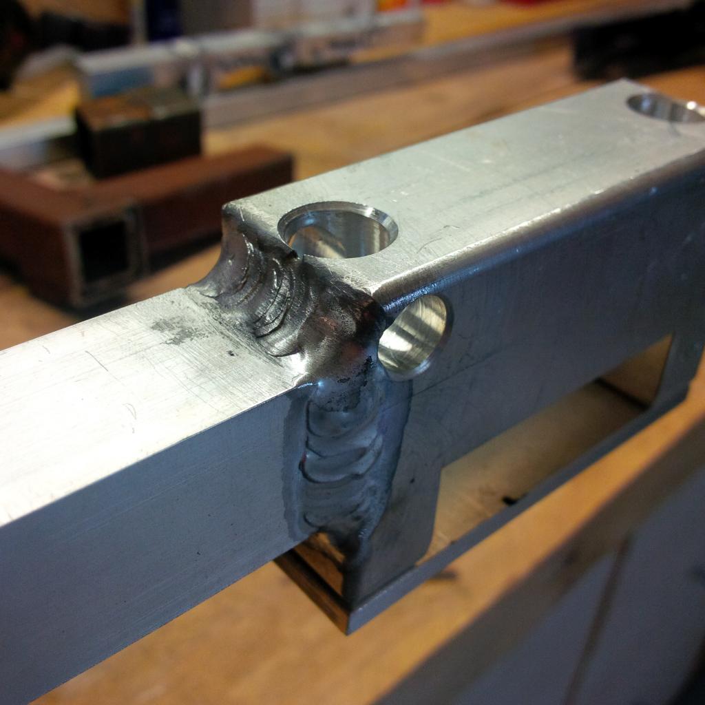

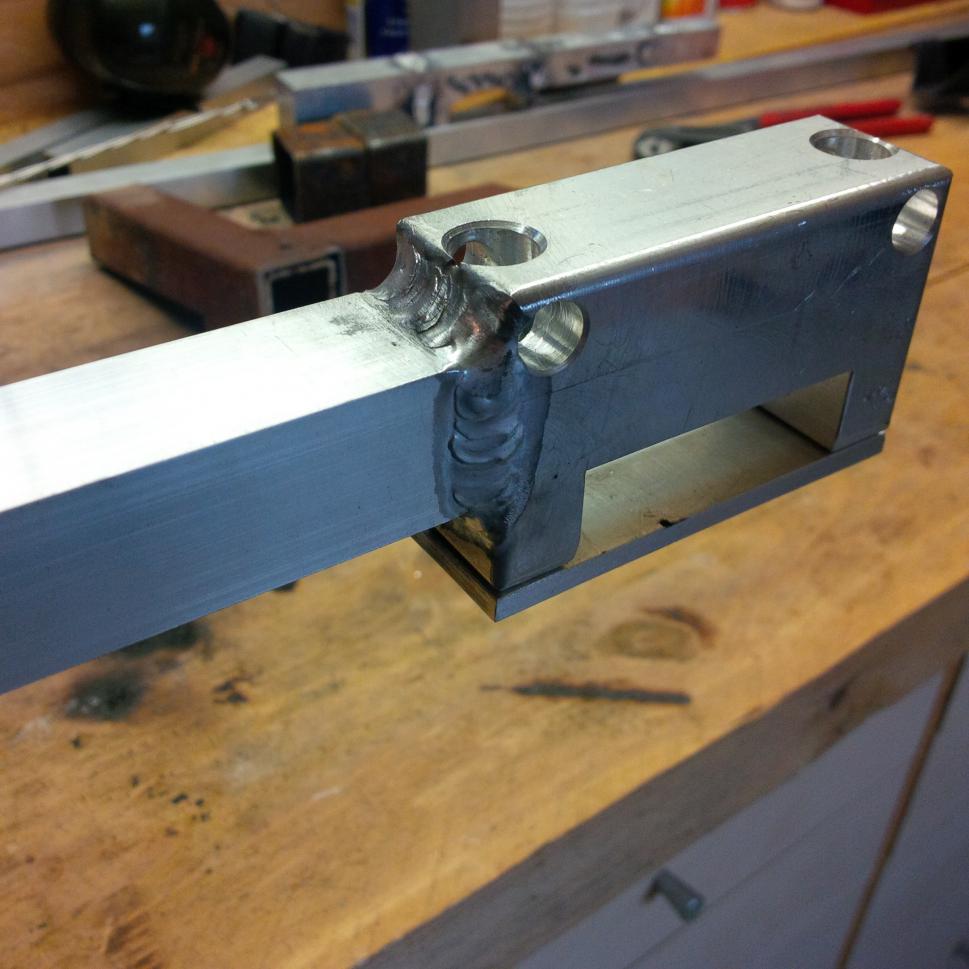

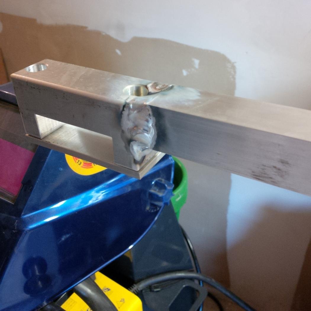

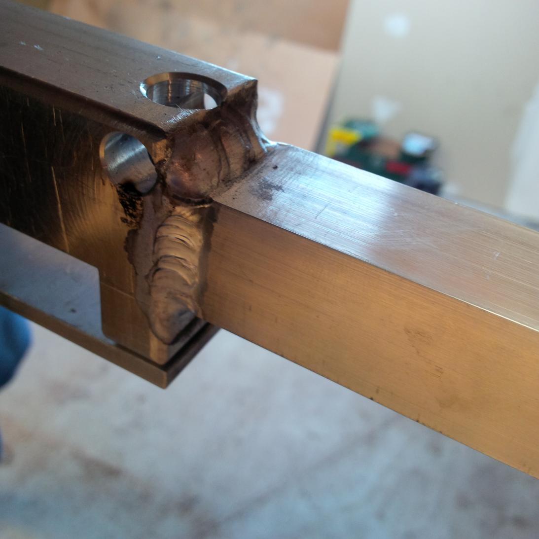

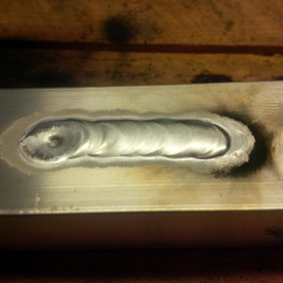

Donc j'ai pu essayer de souder et voila mes premiers essai
réglé a 100 ampères avec une baguette en tungstène de 1,6 le gaz réglé a 10L/min et la balance a 43 il me semble 3/4 vers la droite par contre le flux se coupe trop sec ce qui a provoqué une crevasse
Ensuite je suis passé au sérieux
la réglé a 115 ampère toujours en 1,6
c'est pas très jolie mais c'est un début, il y a un peu de dépôt noir dans la soudure aussi
Encore merci à tous pour vos conseils je continuerais à mettre des photos voir si je m'améliore
Jérôme

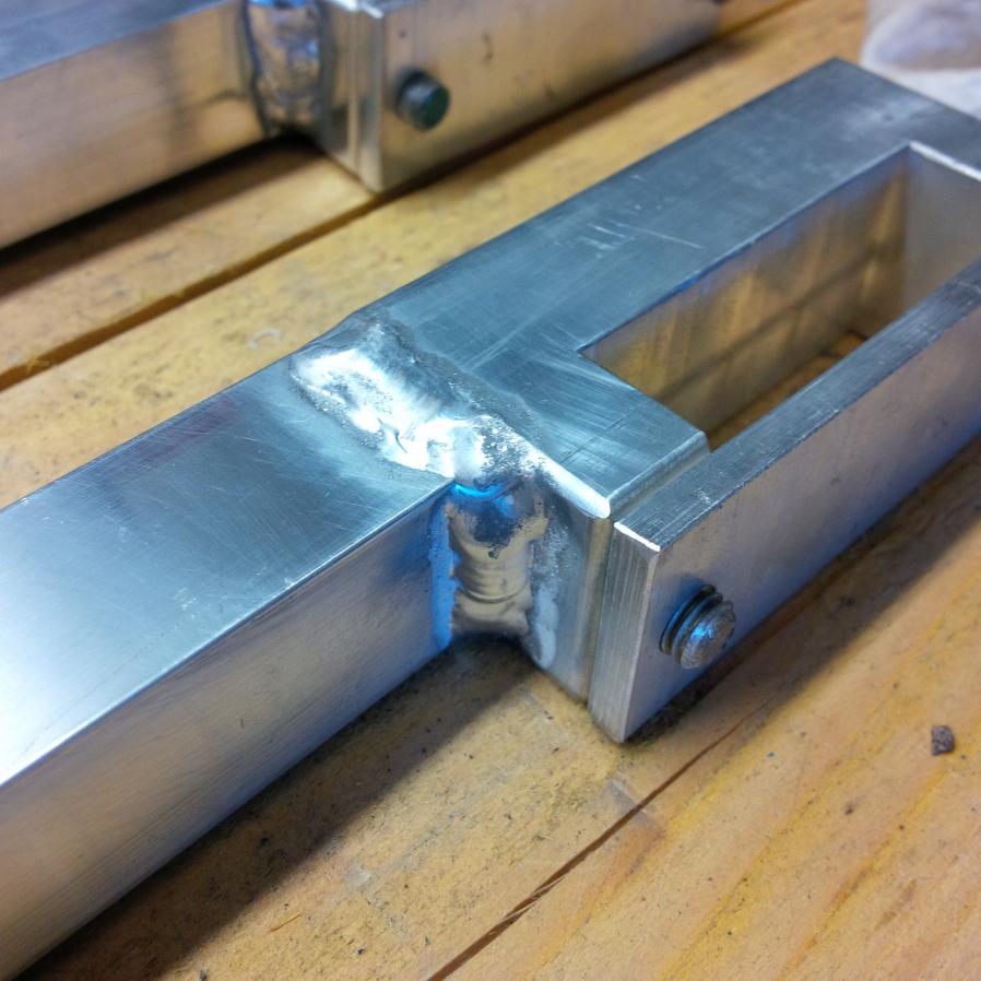

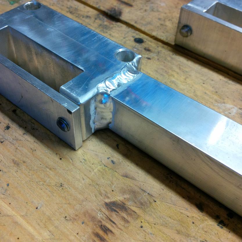

25/06/2014 18:20:03

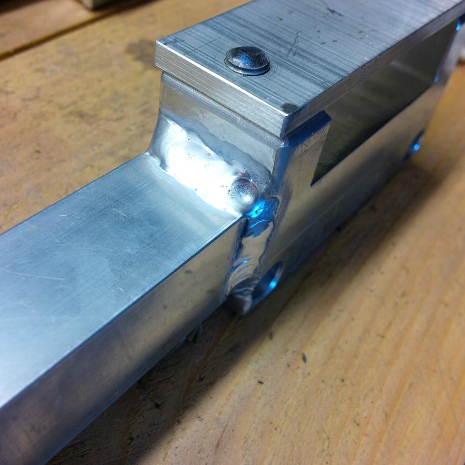

Bonjour a tous, voila j'ai refait une séance de soudage aluminium mais en changeant les réglages y'a une différence
-passage en 2,4 le tungstène
-ampérage 145
-fréquence 70
-balance 43
-pulse 2 F(Hz), 70 %I
j'ai mis le mode pulse avec plus d’ampérage l’aluminium fond moins sa va mieux
voila le résultat
Qu'en pensez vous ?
