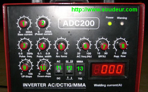

A quoi sert tous ces boutons de réglage ?
Un visiteur nous contacte par mail et nous demande de lui fournir la traduction et la fonctionnalité de chaque bouton de réglage de la façade de son poste TIG
Nous avons numéroté chaque bouton sur la photographie afin de repérer chacun d'eux.
Nous vous laissons le plaisir de renseigner (selon vos compétences) ce visiteur.
Exemple :
11 = Choix du courant AC/DC ALTERNATIF/CONTINU
12 = Soudage Deux temps / Quatre temps
13 = Choix du soudage ARC EE MMA / TIG

Bonsoir.
8= post gaz, réglage du temps d'écoulement du gaz apès coupure de l'arc.
9= temps de passage du courant d'amorçage au courant principale.
10= temps de passage du courant principal au courant de fin de soudage (évanouissement).
Aller au suivant ;)

1 = Réglage de l'intensité de base de 5 à 200 ampères
2 = Réglage de l'intensité en courant pulsé (interaction avec bouton 1)
3 = Fréquence de pulsation temps chaud / temps froid en pulsé
4 = Temps de pulsation temps chaud / temps froid en pulsé
5 = Arc Force en MMA (Dispositif d'augmentation ponctuelle du courant en situation de soudage difficile. Dispositif qui facilite le transfert des gouttes de matériau fondu, de l'électrode au matériau à souder, prévenant ainsi l'extinction de l'arc quand un contact a lieu, à cause des gouttes, entre électrode et bain de fusion. )
6 = Réglage de la fréquence en Hertz de décapage / pénétration (courant alternatif)
7 = Réglage de la balance décapage / pénétration (courant alternatif)
En espérant avoir aidé le visiteur et possesseur d'un poste de soudage TIG AC/DC sans manuel du mode d'emploi.

Je vous remercie de vos réponses
Je suis soudeur mais je n'avais jamais eu un poste avec autant de reglages
Quelqu'un connait il ce poste ?
Il n'a pas de marque en Chine mais voici un lien ou une marque a été rajoutée
C'est le deuxieme de la page, cliquer dessus pour les renseignements
http://www.tokentools.com.au/category1_1.htm

Seriez vous prêt à acheter un poste de soudage pour lequel vous n'avez aucune garantie de service après vente, ni de manuel d'emploi ?
Renseignez vous correctement avant de fondre devant des propositions plus alléchantes les unes que les autres sur Internet !
Le papier ne refuse pas l'encre comme disent les anciens.
Et nous rajoutons :
Les écrans vidéo de nos ordinateurs ne refusent pas les images de très beaux postes de soudage pour lesquels nous ne savons rien ...
Il ne suffit pas d'avoir des potentiomètres de réglage plein la façade du poste pour croire que vous avez acheté la panacée des postes TIG
Bonne continuation dans vos projets et revenez nous dire si vous êtes complètement satisfait de votre acquisition.
16/02/2007 19:30:22
Je suis bien d'accord avec Dusweld1 !
La façade ne veut rien dire, si tu regardes les cockpits d'avions de lignes modernes, il y a bien moins de boutons et instruments, mais beaucoup plus de fonctions centralisées sur un écran qui peut remplir tout à tour plusieurs taches.
Je possède un poste tig de dernière génération.
Il n'y a qu'un potentiomètre et pourtant il a plus de possibilité que celui dont tu nous parles mais, je peux en déroulant le menu, accéder à toutes ses fonctions.
Ce qui lui permet de gagner en compacité et en poids.
Casassoude
18/02/2007 14:14:10
bonjour,encore merci pour vos réponses,je tenais a signaler que j'ai acheté ce poste d'occasion sur ebay a une personne ne sachant pas souder et a un tres bon prix,je n'ai donc pas sauté sur le premier poste plein de boutons que j'a vu au magasin ,le poste dont je me sers au travail a moins de reglages et pas d'ecran et va tres bien quand meme
