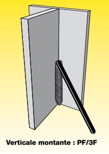

la soudure dont je parlais consistait à souder un rond de 10mm à un plat ( 30*5 ou 6)le rond étant vertical le plat horizontal, le rond rencontre le plat sur 30mm. j'ai fait de chaque coté du rond deux petites soudures : une en partant du point bas et en remontant légèrement sur un demi centimètre, une en haut sur une demi centimètre. je crois que la position se nomme PF/3F.

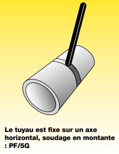

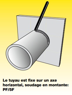

30/08/2012 21:34:29
Je ne comprends pas vraiment votre description de position de soudage: vous pouvez préciser ça selon les schémas de tuyauterie joints ?
http://www.esab.fr/france-benelux/fr/erc-login/upload/Positions-de-soudage.pdf

je pense que ma position est PF/3F.
