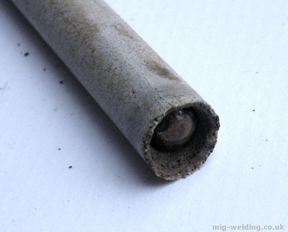

- avec une électrode enrobée neuve, il faut "étêter" l'enrobage de l'électrode avant de démarrer la soudure !
- entre 2 soudures/passes, il faut éliminer l'alumine (oxydation de l'alu) qui s'est formé au bout de l'électrode exposée à l'air
pour ce faire, il suffit de le gratter (sur quoi ?, pièce martyre ?, en alu ou en inox ?)
- il peut être nécessaire de casser le laitier qui s'est formé au bout de l'électrode en fin de soudure précédente
(problématique commune aux électrodes basique en général)
Les électrodes ALU craignent l'humidité, il est recommandé de les étuver avant usage (15 minutes au four à 110°).

[QUOTE]penser à "casser" l'extrémité de l'enrobage de l'électrode avant de démarrer la soudure !
Avant de réamorcer un arc, il faut casser l'embout de laitier de l'électrode.
On casse éventuellement le laitier en bout d'électrode quand on rallume une électrode à enrobage basique à cause du cratère d'enrobage formé à son extrémité, comme sur cette image :
Mais on gratte l'extrémité de l'électrode alu pour éliminer la couche d'alumine (couche d'oxyde de l'aluminium) qui gêne l'amorçage.
