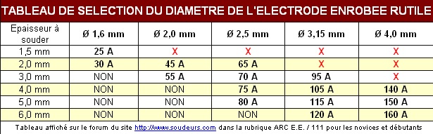

Comment sélectionner la dimension de l'électrode enrobée ?
Comment choisir le diamètre de l'électrode enrobée ?
Voici un tableau récapitulatif de sélection des diamètres d'électrodes enrobées et intensités de soudage à appliquer à l'usage des débutants et novices.
1 - Nettoyer la surface des pièces à souder pour éliminer oxydes, rouille, calamine, peinture, graisse, huile
2 - Mesurer l'épaisseur des pièces à souder
3 - Sélectionner le diamètre de l'électrode selon le tableau ci-dessous
4 - Régler l'intensité de soudage en fonction du diamètre de l'électrode
5 - Adapter le réglage préconisé selon l'assemblage, l'inertie thermique des pièces
En règle générale, le diamètre de l'électrode doit être inférieur ou égal à l'épaisseur à souder.
En courant continu, la polarité négative doit être appliquée à l'électrode à enrobage rutile.
Veuillez conserver vos électrodes enrobées dans un endroit sec à l'abri de l'humidité et des chocs.
Si l'enrobage basique de l'électrode est humide, veuillez étuver vos électrodes dans un four à 200°C / 250°C pendant au moins 1 heure avant de les utiliser.
N'oubliez pas de porter vos équipements de protection individuelle (EPI) à chaque fois que vous réalisez des travaux de soudage. (gants, veste de bleu à manches longues, masque respiratoire filtrant, lunettes, masque de soudeur avec verres protane)
Ce message reste ouvert aux spécialistes soudeurs qui veulent bien partager leur expérience !
06/03/2011 20:08:14
Merci pour le tableau qui reste très indicatif à défaut de savoir bien juger l'effet de l'intensité sur le cordon de soudure.
J'ai juste une remarque sur l'étuvage.
C'est vrai que pour des électrodes à enrobage basiques, un étuvage de 1 à 2h à environ 250°C est recommandé. Par contre pour les électrodes rutiles ou rutilo-cellulosiques généralement utilisés par le bricoleur, il ne faut surtout pas tant les faire chauffer: elles noircissent sérieusement (surtout pour les plus cellulosiques et toutes les électrodes rutiles toutes positions sont relativement cellulosiques)
Les fabricants conseillent en général un étuvage à 80 à 100°C max pendant 1 à 2h pour les électrodes rutiles ou rutilo-cellulosiques.
Un bon séchage sur un radiateur pendant 1 journée fait bien aussi si elles sont étalées.
