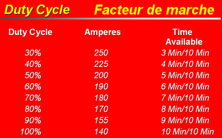

Tout simplement parce que vous ne respectez pas le facteur de marche de votre poste à souder !
Facteur de marche de 80 ampères à 20% à 40°C
Vous pouvez souder à 80 ampères maxi (électrode enrobée diamètre 2,5 mm) pendant 2 minutes puis votre poste doit être au repos pendant 8 minutes (pas d'arc allumé pendant 8'00).
Si vous ne respectez pas cette règle, votre poste se mettra régulièrement en sécurité thermique ou bien fera disjoncter le compteur électrique de l'installation !
Facteur de marche de 150 ampères à 35% à 40°C
Vous pouvez souder à 150 ampères maxi pendant 3 minutes 30 secondes puis votre poste doit être au repos pendant 6 minutes 30 secondes (pas d'arc allumé pendant 6'30).
Si vous dépassez cette limite, vous obtiendrez très certainement le déclenchement de la sécurité thermique du poste au dessus de 45° C.
Facteur de marche de 100% à 110 ampères à 40°C
Vous pouvez souder à 110 ampères maxi sans déclenchement de la sécurité thermique du poste.
C'est pour cette raison que nous disons régulièrement à tous les amateurs et bricoleurs de bien vérifier ce facteur de marche sur les postes bon marché ( low cost ) avant tout achat sinon vous ne grillerez que 10 baguettes enrobées de Ø 2,5 mm à l'heure

Si vous soudez, en qualité de bricoleur, de l'épaisseur 10 mm en acier carbone en multipasse, il faut tabler sur un poste à souder ARC E.E. avec un facteur de marche minimum de 130 ampères à 40% à 40°C ou de 140 ampères à 35%
4 minutes de soudage à 130 ampères (Ø 3,2 mm en basique) et 6 minutes de refroidissement.
Le mieux serait de tabler sur un facteur de marche de 140 ampères à 40% à 40°C

Personnellement, je dirais plutôt que les critères sont un facteur de marche d'environ 30% à 40°C au courant maximum auquel on l'utilise: cela permet normalement de travailler en "continu" pour un usage de bricolage sérieux dans lequel on ne fait pas des cordons de 1m de long d'un trait.
Avec des électrodes de 3,2mm cela correspond à un inverter avec un courant maximum de 140 à 160A et un facteur de marche de 90A à 60% à 40°C.
Un poste professionnel a en général un facteur de marche autour de 120A à 60% à 40°C ce qui laisse plus de marge et qui peut aussi être utilisé avec des électrodes de 4mm (dans ce cas l'idéal est d'avoir un certaine réserve de puissance avec un poste qui a un courant maximum de 180 voir 200A).
Un facteur de marche de 140A à 60% à 40°c est une contrainte que je trouve trop forte car cela exclu la plupart des postes professionnels monophasés du marché (Fronius Transpocket 1500, ESAB Caddy Arc 151 ou 201, EWM Pico 162, Kemppi Minarc 150, GYS GYSMI 195 ou 206, SAF Presto 160G ou Presto 140 PFC).

Le problème des divergences des valeurs du facteur de marche (duty cycle) d'un poste à souder n'est pas toujours simple à comprendre et à comparer.
Chaque fabricant donne des valeurs comprises entre 20%, 40%, 60% et 100% mais jamais toutes les valeurs à la fois ce qui fait que le futur acquéreur n'a pas toujours toutes les cartes en main...
De plus, certains fabricants sont très optimistes sur les valeurs données par rapport au matériel fourni.
Et ce facteur de marche indiqué est rarement approuvé par un organisme indépendant de certification.
