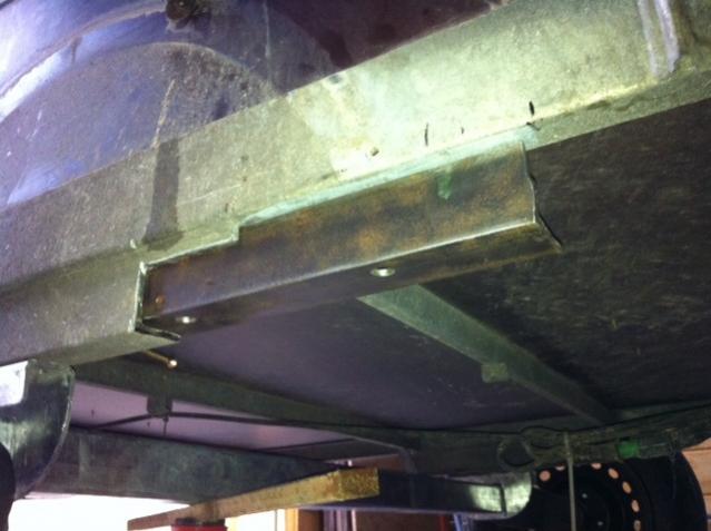

Je ne suis pas expérimenté du tout. J'aimerais passer ma remorque simple essieu en double essieux.
J'ai donc préparé une cornière plus longue que celle sur laquelle est fixée l'essieu actuel. ette cornière sera boulonnée sur l'initiale et soudée à la remorque.
Mes soudures ne sont pas très belles et je ne sais pas si sur photos, vous pourriez me donner un avis et des conseils pour celles-ci. Lors de précédents essais sur de l'acier, j'obtenais des cordons plus réguliers.
J'ai soudé avec des baguettes rutile de 3,2mm, à 135A. La cornière fait 5mm d'épaisseur et la remorque seulement 2 ou 3 (peut-être une source de problème).
J'ai biens pris la peine de paser un coup de disqueuse sous la remorque pour éliminer le galva.
D'avance un grand merci pour vous avis.

salut electronick vue la soudure sur la photo ils te faut enlever la soudure que tu a fait bien meule. mets une baguette de 3.2 regles ton poste a 90ampére .pose ta baguette dans l angle légerement incliné et laisse la glisser dans l angle sans balayage garde une legere pression sur la baguette elle vas reculer toute seul . fait des essais sur des eprouvette donne moi des nouvelle pour un debutent ses la solutiont la plus simple plus tarp tu pourrat passer au balayage bonne soire

Bonjour electronick ,
Votre aspect de cordon de soudure est non acceptable selon les normes de soudage avec de multiples défauts visuels (sous-épaisseur, irrégularité, caniveau, mauvaise reprise, inclusions de laitier...).
Il faut absolument refaire complètement ce cordon en éliminant soigneusement la soudure sans mettre de coup de meule dans les profilés pour ne pas créer de sous-épaisseur, zone fragile et points de rupture.
Dans quelle position avez vous réalisé ce cordon ?
Avez vous blanchi les surfaces à souder ?
Avant de réaliser une soudure en réelle, il faut absolument s'exercer sur des pièces martyres d'essais de longueur suffisante pour vérifier sa dextérité et ses réglages électriques.
Suivez les conseils de domsoud56, électrode Ø 3,2 mm avec 90 à 110 ampères selon le type d'enrobage en position angle à plat.

04/04/2011 05:20:40
Bonjour à tous les deux.
Je vais meuler la soudure et bien reblanchir le second élément. D'autre part, vous m'avez éclairci sur l'ampérage qui visiblement était trop important lors de cet essai.
Je n'ai pas retourné la remorque (qui est assez grosse) donc j'étais avec mon électrode à 45° vers le haut.
Je vous tiendrai au courant de mes prochains essais. Déjà un grand merci pour vos conseils

Vous ne connaissez rien à la soudure arc et vous réalisez votre cordon de soudure dans l'une des positions considérées comme la plus difficile par tous les soudeurs professionnels le soudage au plafond !
Vous ne manquez pas d'audace...
Et comme le souligne bernardmarie, avez vous confirmation de la bonne couverture de votre compagnie d'assurance en cas de problème avec cette remorque.
Restons sérieux SVP
Faites appel à un professionnel du soudage pour assurer la qualité de ce cordon de soudure.

J'ai refais plusieurs essais avec les pièces mieux polies et un ampérage moindre (comme sur vos conseils). Les cordons obtenus sont réguliers et prennent bien sur les deux métaux. Un ami mécanicien me donne son avis sur ces soudures, et si elles n'étaient pas acceptables, il les referaient sans problème à la semi.
