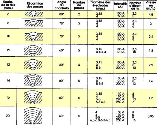

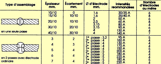

Nous recherchons un tableau ou un barème pratique de définition du nombre d'électrodes enrobées à utiliser par mètre linéaire selon l'épaisseur du joint, la préparation du chanfrein, le diamètre des électrodes, les paramètres de soudage et le nombre de passes.
Il est bien entendu que les valeurs indiquées sur ce tableau ne sont que des estimations expérimentales.
Nous sommes persuadés que ce support existe et aidera chacun à ajuster ses calculs.

Voici ce que nous avons trouvé sur internet concernant le nombre d'électrodes enrobées au mètre de soudure :
Nombre d'électrodes par mètre de soudure en bout à bout sans chanfrein
Nombre d'électrodes par mètre de soudure en bout à bout avec chanfrein en Vé

Salut
1-Quel mouvement doit l'opérateur donner à l' électrode pour réaliser une passe aussi large sans avoir recours à plus de passes ?
2-A quel rendement de l'électrode correspondent ces valeurs ?
18/10/2015 05:10:43
Bonjour Mohamed012,
Le balayage de l'électrode d'un côté et de l'autre du joint ne doit pas être supérieur à 3 fois son diamètre selon les règles de l'art.
Au delà l'énergie de soudage est excessive.
18/10/2015 05:45:25
Bonjour mohamed012
Je pense que ce tableau est réalisé avec les données d'électrodes enrobées à rendement moyen.
Ce tableau n'est pas réalisé avec des électrodes à haut rendement de l'ordre de 160% à 180%
mohamed012 En ligne le 27/10/2015 à 12:42 (10 messages sur soudeurs.com)
18/10/2015 12:21:14
Je vous remércie pour votre réponse !
1- En ce qui concerne les séquences de soudage et la répartition des passes ,est ce que cela est critique dans la réalisation d'un cordon de soudure ou c'est simplement question d'une quantité de métal qu'il faudra s'arranger pour déposer ?par exemple on peut réaliser une soudure bout à bout par des passes larges sur le barème ou des passes plus étroites mais avec une séquence de soudage différente .
2-comment se calcul la vitesse d'avance que doit entretenir l'opérateur ?
3-J e peux utiliser ces barèmes pour réaliser mes premier travaux et rédiger des DMOS ?
