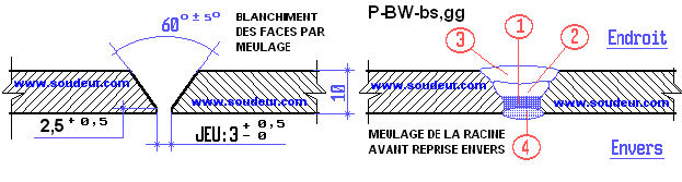

Bonjour à tous ,
J'aurais voulu avoir des infos sur le type de soudage saee 111 sur tole de 10 mn avec chanfrein, soudage à plat et reprise envers.
Je suis nouveau dans le métier.
Je fais un stage de formation.
Je voulais savoir la valeur de l'ecartement et le diamètre de l'électrode à utiliser pour une bonne pénétration ( et le bon ampérage )
Merci d'avance
22/09/2007 15:54:06
Un croquis est plus explicite qu'un grand discours :
Tôle S355 - Groupe 1.2 - Carbone manganèse Rm > 490 Mpa
Procédé 111 - ARC E.E.
ELECTRODE EN 499 E 38 2 B 3 2 H5 ou E 42 3 B 3 2 H5 AWS 5.1 E7018
1 - Ø 3,15 mm - 90/100 ampères - Polarité +
2 - Ø 4,00 mm - 140/150 ampères - Polarité +
3 - Ø 4,00 mm - 140/150 ampères - Polarité +
4 - Ø 3,15 mm - Reprise envers avec gougeage - 90/100 ampères - Polarité +

17/11/2007 12:47:15
Comme vous avez pu le constater il y a une reprise envers sur le croquis de la disposition des passes.
Dans ce cas de figure, la racine est pratiquement éliminée par le gougeage de l'envers du cordon par meulage.
La polarité est négative (polarité directe) lorsque la première passe n'est pas reprise à l'envers (non retouchée).
Dans le cas contraire, il n'est pas contre-indiqué de réaliser la pénétration au positif.
Nous vous invitons à réaliser un essai de pliage face envers pour vérifier la qualité du soudage en polarité positive puis en polarité négative.
Le sujet de discussion reste ouvert afin de partager nos expériences sur le sujet.
