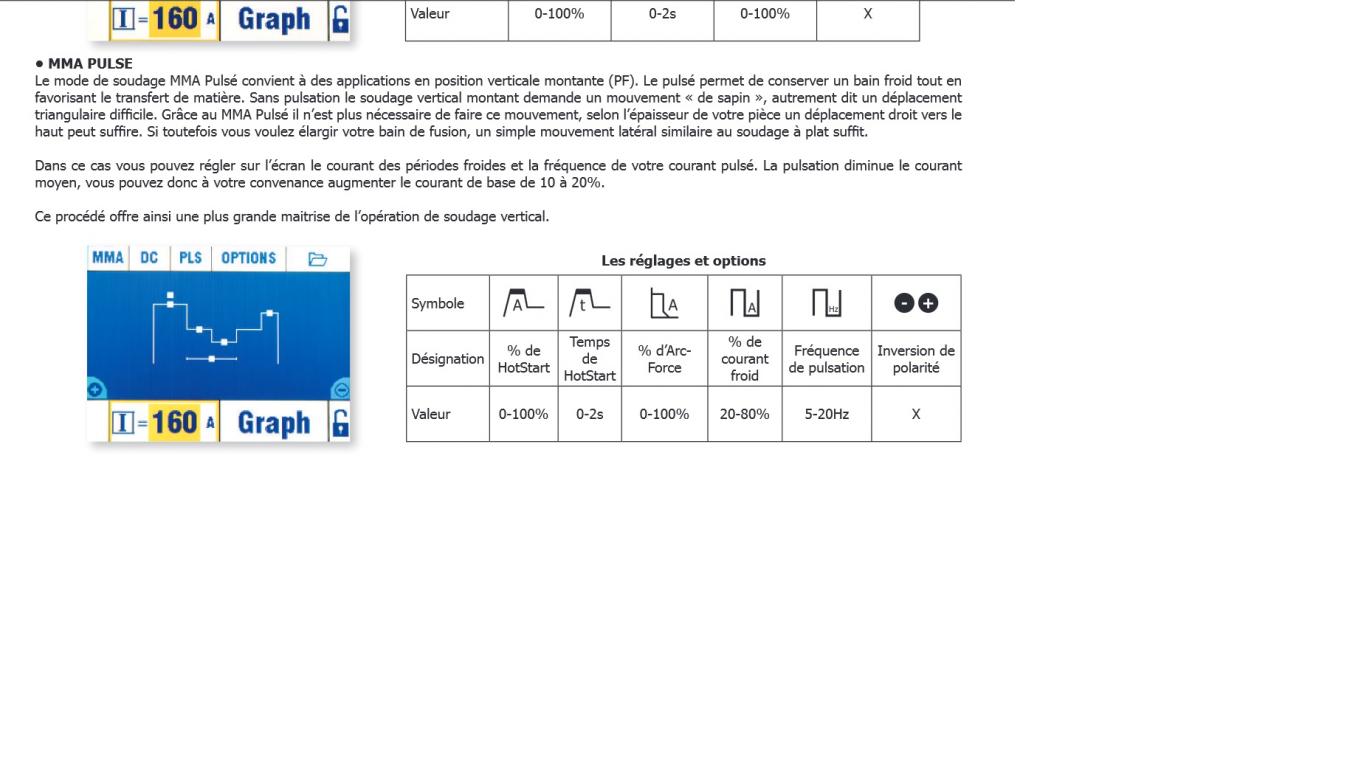

22/12/2016 19:44:46
Bonsoir à tous,
Je voudrais en savoir plus sur l'intérêt de cette nouvelle technologie électronique du pulsé en MMA
Si un Membre fidèle et passionné veut partager son expérience sur le sujet je suis preneur et je ne serais pas le seul
J'ai compris que celà améliorait les possibilités de soudage MMA sur la faible épaisseur.
22/12/2016 20:32:22
Bonsoir Dominique
Je pense qu'il s'agit d'un procédé très récent et qu'il y aura peu de retours.
Sur la doc EWM on signale l'intérêt du pulsé MMA pour les applications en pleine pénétration.
C'est parce qu'il évite l'effondrement du bain grâce aux temps froids.
Quand on fait des pénétrations à l'électrode rutile, on peut travailler à la goutte. On maîtrise ainsi la température et les risques d'effondrements.
Mais c'est impossible à l'électrode basique sous peine de soufflures par arc long.
Avec le mode pulsé on aura ces temps froids sans arc long et donc sans soufflures.
Pour les balayages en montant, le bain devrait mieux tenir, en réglant les temps chauds sur les cotés et les temps froids au milieu du cordon.
Ça peut permettre aussi des cordons plus pénétrés en angle, surtout en PD, avec aussi un cordon moins bombé.
On retrouve les mêmes applications que pour le semi-auto en mode pulsé (mécanique).

GYS vient de s’engouffrer dans la pratique du MMA pulsé :)
un nouveau poste de soudure MMA est sorti dernièrement dans la gamme des PROGYS
c'est le PROGYS 183 E qui se situent entre le 180 et le 200 efv cell
voici la fiche technique en dessous
Doté des dernières technologies électroniques et d’une conception robuste, le PROGYS 183 E assure des soudures professionnelles sur l’acier, la fonte et l’inox jusqu’à 10 mm d’épaisseur. Il est également pourvu de 3 procédés de soudage MMA, MMA Pulsé et TIG lift offrant des soudures du plus bel aspect de finition, grâce à sa fusion très douce.
MMA Pulse (réglable) :
Idéal en position de soudage verticale montante. Possibilité de régler la fréquence.
http://www.gys.fr/pdf/datasheet/fr/013803.pdf
et le manuel du poste 183e en dessous
http://www.gys.fr/pdf/manual/fr/013803.pdf
