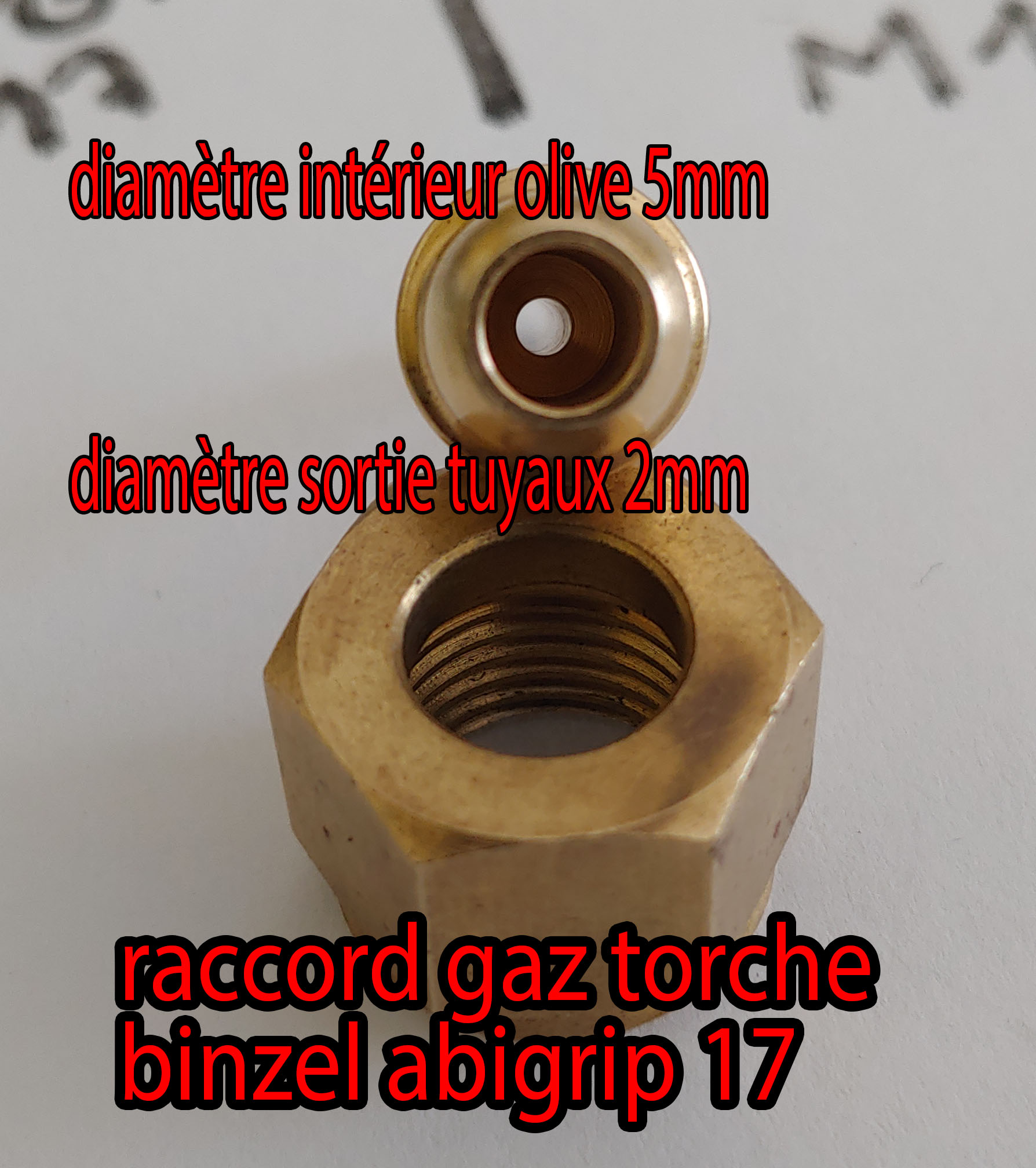

Bonjour, je me permets de rebondir sur le sujet car j'envisage aussi de m'équiper d'une torche CK Worldwide Flex-Loc pour travailler d'une tube fin.
Je possède un Poste EWM Picotig 200 Pulse. La notice d'utilisation décrit un raccord Gaz en G 1/4.
Sur le poste car ce n'est pas décrit dans la notice, cela correspond à raccord male pas à droite pour entrée gaz et sortie vers torche
Existe-t-il une différence entre Raccord type G et raccord type BSP ? Pour moi G est l'ancienne appellation de BSP ![](/libs/kcfinder/upload/images/Filetage_gaz.JPG)

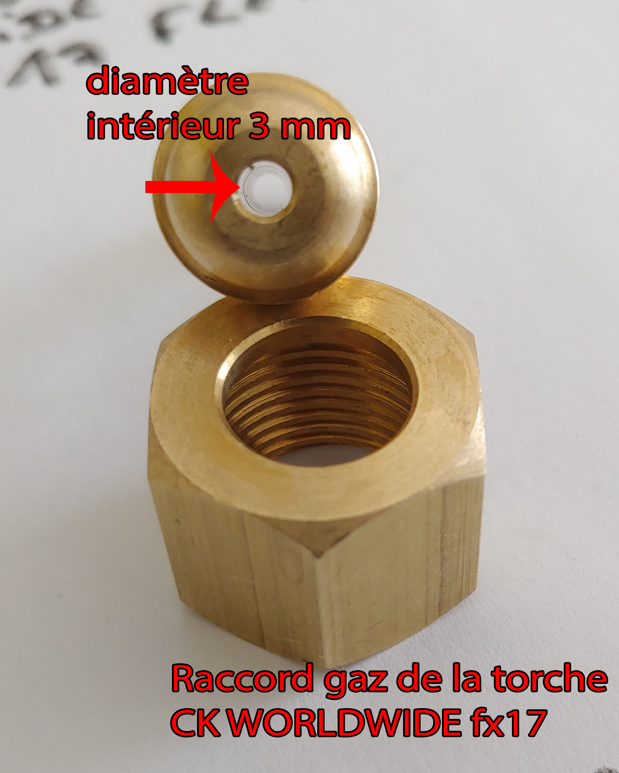

Côté CK worlwide, plusieurs problématiques :
- le raccord puissance en dinse 25 ou 35 ? Dinse 25 correspond à 3/8' ( 9,5 mm) et dinse 35 correspond à 1/2' ( 12,8 mm). Pour mon poste c'est du 12,8 mm donc dinse 35. Entre parenthese sur les forums anglophone 1/2 correspond à du dinse 50 ???
- pour relier la torche à la puissance. Il me faut une prise dinse 35 avec raccord gaz séparé.
Par contre, il n'est pas precisé quel sortie pour la partie gaz. Vu qu'il vendent un adapteur rapide Female 5/8" x 18RH threads to 9mm male spud je suppose que c'est du 5/8'
https://www.ckworldwide.com/products/dinse-35-gas-cooled-safe-loc-connector
https://www.ckworldwide.com/products/quick-disconnect-gas
