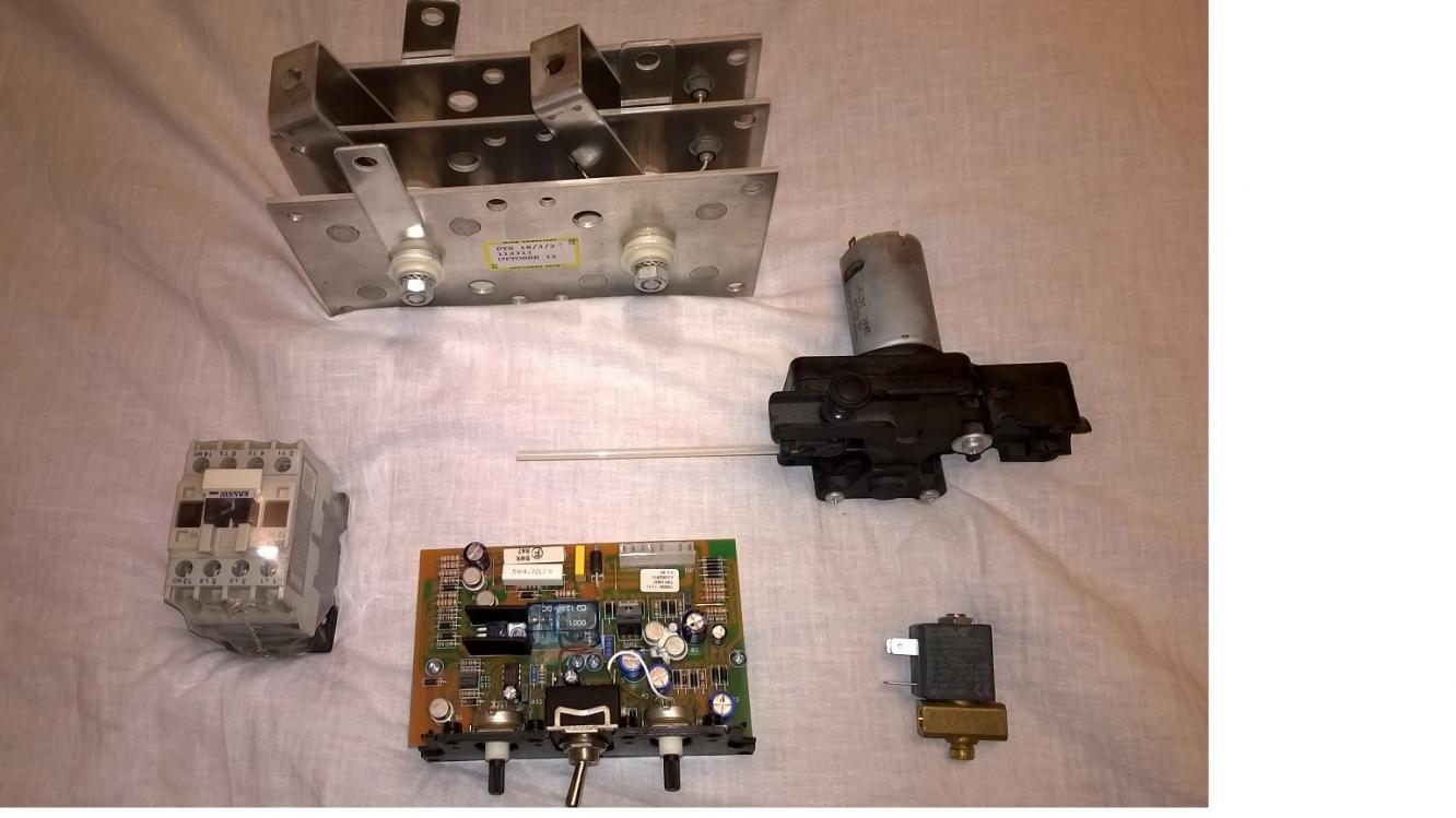

l'avantage chez Telwin par rapport à GYS c'est la possibilité d'acheter( plutôt les commander:) ) les pièces détachés du poste chez un revendeur de la marque ( électrovanne 24 volts; contacteur ; moteur de dévidoir ; carte de régulation ; pont de diode de puissance ), même le transfo principale de soudage pour les traditionnels est dispos mais bon lorsqu'on en est à changer le transfo autant acheter un poste neuf ;)
voici la preuve sur la photo en dessous des pièces détachées pour mon TELWIN 203/2 TURBO que j ai acheté il y a un petit moment déjà les prix sont corrects
mais bien sur avec la chance que j'ai :D c'est le transfo principal ou une pièce que je n'ai pas qui grillera :(;)
