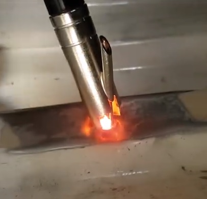

Quand j'ai acheté ma machine MIG/MAG elle est venue avec ces buses pour gazer MIG-MAG l'un d'entre eux je ne sais pas à quoi ça sert.
C'est différent de ceux auxquels je suis habitué.
Vous savez ce qu'il est pour?

celle qui a un petit tube en biais est une buse à souder les clous
voir le lien en dessous
Buse soude clou pour torche 150 A

Bonjour,pour précision cela sert a souder des tôles superposés vous réglez le poste sur temporisation.
Ensuite vous maintenez la buse droite sans bouger,la tôle du dessus vient fusionné celle d'en dessous ,celle ci doit percer.
Au final vous avez une soudure bouchon...
Bien sûr c'est pour de la fine épaisseur.
J'ignore si il y a d'autre méthodes.

re :)
heu non je ne crois pas:)
la buse soude clou sert justement à souder plusieurs clous cuivrés sur une carrosserie enfoncée (réglage du poste Mig sur la fonction spot )
ensuite on utilise un tire clou pour redresser la tôle en tirant sur les clous
mais il existe un appareil dédié chez Gys beaucoup plus pratique mais assez cher tout du moins plus cher qu'une buse soude clou :(

Bonjour Dany :D
je reviens sur cette fameuse buse soude clous acier cuivré ces clous sont de mème nature que le fil plein de soudage
pas facile de trouver une vidéo sur l'utilisation de cette buse soude clou de type TELWIN
la vidéo vaut ce qu'elle vaut mais presque à la fin on voit bien comment est utilisé cette buse soude clou pour redresser une tôle ou carrosserie ou l'on ne peut accéder que d'un seul coté
