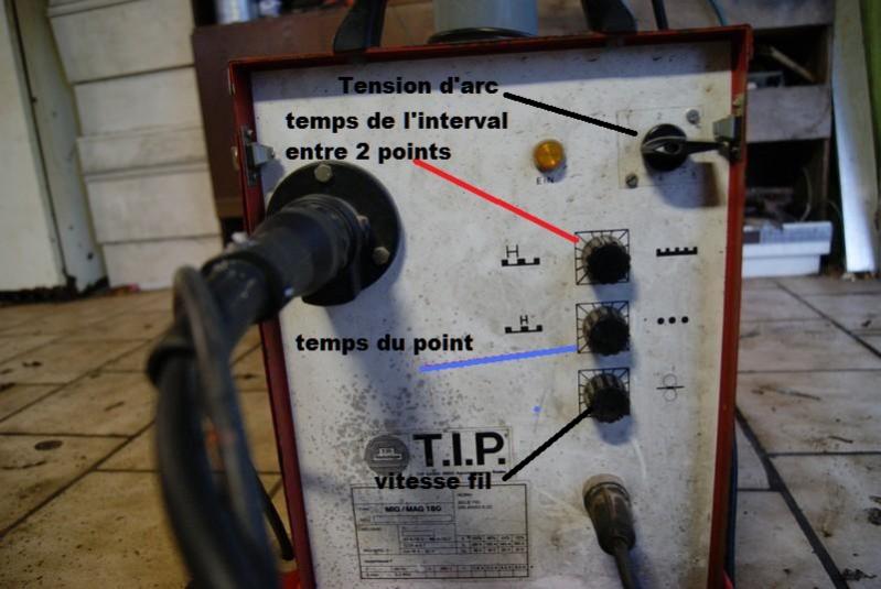

Bonjour a tous
Voici mon problème j ai acheté d occase un poste mig/mag 180amp de marque T.I.P fabrication allemande je lui ai mis une nouvelle torche weldline 180 amp le gaz défile en permanence sans appuyer sur la gâchette, je pense a un problème d electrovanne ma question est de savoir si ca ce repare ou si il faut en acheter une nouvelle et ou trouver ca.
Je précise que le manomètre qui équipe la bouteille n est pas double et que la pression est exprimée en kg ???????

voici le tableau du post
je presume que la bobine dont vous parler est bien celle qui est representee par le trait rouge c est alimente par deux fils quelle est la tension d alimentation que je devrait avoir?
autre chose a quoi sert le reglages des boutons trait rouge et bleu
a quelle pression kgs doit on regler le manometre pour du fil 0.8

29/11/2013 16:39:23
Bonjour.
Les deux boutons du haut servent a régler la tension commencer avec celui au trait rouge puis affiner avec celui du trait bleu
Le troisième bouton point bleu sert a régler la vitesse du fil ( Intensité)

29/11/2013 19:41:42
Envoyé par sherkeur
Bonjour.
Bonsoir sherkeur,
je pense que vous faites quelques petites erreurs concernant l'affectation des boutons de cette face avant de poste MIG/MAG qui pour moi est plus adapté pour de la carrosserie automobile.
le temps du point et le temps de intervalle entre deux point, c'est pour le réglage lorsque l'on soude en point de chaînette
