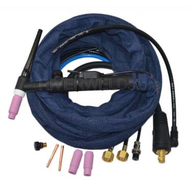

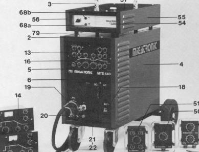

je suis nouveau processeur d'un tig Migatronic MTE 320, deja que pensez vous de ce poste pour le prix ou je l'ai acheté (400€) ?
je voudrait changer la torche, mais en regardant les nouvelles torches je me suis aperçu que les branchements n'était plus les memes
que sur le MTE notamment la cosse (21) pour le déclenchement qui est carre sur le miens et ronde a deux broches sur les torches que je trouve dans le commerce
j'aimerais savoir comment faire brancher ou adapter les nouvelles cosses des torches que je trouve du meme type que celle en photo si joint par exemple ...?
sur vos photos on voit que dalle , en ce qui concerne le raccordement de la gâchette, souvent il y a des wagons de fiches ( sur le mien il y en a 7 !!!!) mais en pratiques seuls 2 fils sont utiles, sauf si vous avez une torche à double gâchette ou à molette faisant variateur d'intensité , pour la commande gâchette il suffit de garder la partie qui s'enfiche dans le poste avec un bout de fil qui dépasse, puis poste allumé et les petits fils dénudés, de les se faire se toucher pour trouver la paire qui est utile. Ensuite vous faites une interface avec par exemple 2 prises plates mâle et femelle

concernant la torche ,il suffit de récupérer tous les raccords de l'ancienne torche , raccords eau , raccord gaz , raccord soudure, connecteur de gachette et de les mettre à la place des nouveaux maintenant je ne sais pas ce que vous voulez souder avec cet appareils mais une chose est sûr c'est que si vous n'avez pas une centrale EDF à proximité de chez vous vous aurez de gros problème d'alimentation.

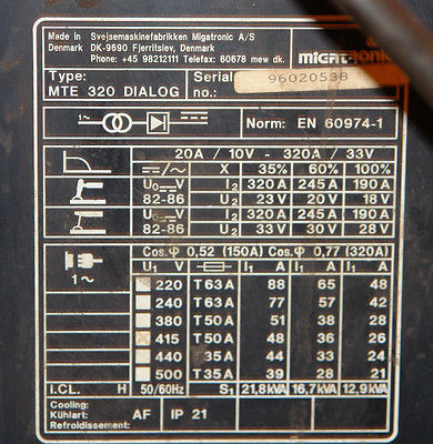

Voici la plaque signalétique de cet appareil:
en clair il vous faudra une puissance disponible de 19 Kva pour souder à 320 A ou 15 Kva pour souder à 245 A ou 11 Kva pour souder à 190 A lorsque l'on sais que la majorité des particuliers possèdent des contrats en 230 v 9 Kva vous n'arriverez pas à faire grand chose.
c'est certain que là il faut du 380V triphasé , en 220 V mono, les TIG même inverter, plafonnent à 220A en secondaire et encore.......

Pour le jus a mon atelier j'ai les deux 220 et 380, pour le moment il est branché en 220V monophasé mais pour les travaux que je fait pas besoin non plus de monter trop fort en intensité genre grand maxi 120amp je soude principalement des cadres de motos, lignes intox d'échappement , ou reservoir etc... je ne dépasse que rarement les tôles d'épaisseur 2mm voir 3mm cas exceptionnel .
En fait le but pour moi est juste de changer la tout les tubes et cable ainsi que la torche et la remplacer par celle en photo ,
je voulais donc savoir si c'était faisable d'adapter les raccords double fiches sur le poste
ou inversement si les raccord d'origine ( carre ) se trouve dans le commerce pour le monter en lieu et place du double
dernière question pourquoi 7 fils si seulement 2 sont utile ? car sur ma torche aucun réglage ...
sinon j'opterais pour le technique de mettre le raccord femelle sur les fils qui sortent de la fiche d'origine que je laisserais .
oui, c'est juste un circuit qui se ferme ou s'ouvre, c'est de la basse tension, pour trouver les plots qui commutent vous pouvez ponter sans risque les plots par pair pour trouver les 2 bons plots, je l'ai fait plusieurs fois, en utilisant carrément un bout de fil de métal d'apport , à l'oreille cela s'entend lorsque le poste commute

@Yann un TIG AC/DC montant à 320 A à 400€ qui plus est d'une marque ayant une certaine réputation je serai curieux de savoir où tu pourrais le trouver, même en occasion. Mais il est certain qu'il faut avoir du 380 V pour l'alimenter.

Sur une torche le fil de gâchette est du genre fil téléphonique ( 5 ou 6 brins) mais il n'y en a aussi que 2 d'utiles ( à part certaines torches ayant une molette en plus, ou une double gâchette) côté poste c'est variable de 2 à 7 fiches, donc le but de la manœuvre c'est de trouver la paire utile de chaque côté. Par exemple côté poste admettons que vous avez 6 trous, vous prenez un bout de fil, ou même de métal d'apport, vous en faite un U, vous allumez le poste le mettez en position soudage TIG et avec votre bidule vous reliez un trou avec un autre jusqu'à ce que vous trouviez les 2 trous qui font commuter le poste ( cela fait un bruit) avec un dessin, un feutre vous les repérez. Ensuite vous ouvrez la prise qui se met dans le poste, vous allez identifier la couleur des 2 fils utiles, et donc si votre nouvelle torche n'a pas la même interface, vous laissez l'originale côté poste , et intercalez deux prises plates mâle et femelle qui raccorderons les fils repérez

Quant à changer de torche, il suffit de garder la prise d'origine avec 20cm de fil et de placer une connexion par fiche "standard actuel" permettant de brancher les deux.

bin disons qu il faut le tri pour le faire fonctionner
mais le problème c est que commuté en 380 ce poste n utilise que 2 phases sur les 3 du triphasé
il fonctionne soit en mono 230 volts soit en 380 entre deux phases selon le couplage du transfo
donc c est un gros dévoreur d énergie que moi je n achèterai jamais ( ce n est que mon point de vu et peut etre de celui qui l a vendu à notre ami pour s en débarrasser :D )
comme l a dit Christwin il faut un abonnement EDF mème en triphasé assez important pour bien l utiliser
en mono c est quasiment ingérable à forte puissance
