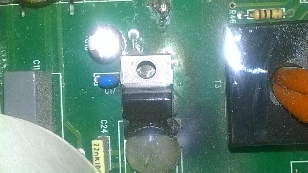

On viens de me donner un decoupeur plasma TELWIN 54 inverter, mais la machine ne fonctionne pas.
Au demontage, il semble qu'un thyristor et une resistance sont cramés....
J'aimerais essayer de le reparer vue le prix de la becane, mais je n'ai aucun schema electronique ou infos dessus.
Est-ce que ca vaut le coup que je me penche dessus?
Merci a tous, votre aide sera très precieuse pour moi
voici le thyristor qui a cramé :

J'ai fait ma presentation a l'instant, désolé, j'ai quelque peu zappé, mais l'erreur est corrigée !
J'ai reussi a lire sur le sois disant thyristor qui n'en n'est pas un !
C'est un VIPer20A comme sur l'image suivante :
J'ai pas retrouver le meme model mais d'autre viper20a-e mais je sais pas qi cela pourait convenir ... d'apres vous?
je pense que cela fera parfaitement l'affaire.
Toutefois, ce composant n'a probablement pas cramé sans raison.
2 conseils:
-achetez en plusieurs. S'il y a un problème ailleurs, celui que vous mettrez
en remplacement subira le même sort.
-vérifiez bien chaque élément de la chaîne de composants dans laquelle
il est placé. Recherchez un court circuit.

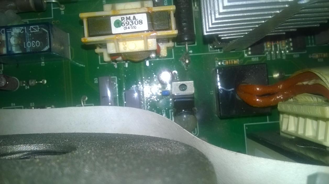

Bonjour La Bete, merci pour ta reponse,
J'ai trouvé aussi une resistance bobinée enfin je croit, qui a eu trés chaud ce qui a coloré la carte..
je ne sais pas si le pb vien du VIPer ou de la resistance ou d'autre chose !
Le seul moyen de voir si c'est ca, c'est d'essayer...
Va faloir que je demonte la carte de toute facon donc je ferais le tour avec mon multimetre pour voir ca!
les résistances de ce type sont prévues pour dissiper
de la puissance et chauffent donc. Rien d'étonnant à ce que la carte
en dessous soit un peu brunie. Mesurez sa valeur, si c'est correct
pas de problème.
Je pense que le VIPer doit commander le transfo marqué PMA au dessus. Yes ?
