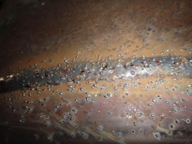

Bonjour ,
En soudure mag avec mélange de gaz argon co2 j'obtiens des grains sur la soudure
j'aimerais bien en connaitre la cause
merci d'avance
Une petite photo serait la bienvenue!!!
Les projections métalliques sont le principal problème du soudage MAG short arc ou transfert par court-circuit ainsi que le transfert globulaire ou grosse goutte.

Un mauvais choix dans le pourcentage de CO[SUB]2[/SUB] (mélange binaire avec Ar) pourrait-il avoir une influence notoire sur les projections?
Bonjour ,
Pour plus de détail je poste l'image de cette soudure
là vous êtes vraiment dans l'anormal êtes vous certain d'avoir la bonne polarité? Certain poste ont une position pour le fil fourré sans gaz et une autre pour le fil plein
Bonjour maxim2009 ,
Effectivement au vu de cette photo c'est un vrai carnage
Vous avez effectivement un gros problème de soudage et de réglage
Il faut nous préciser les paramètres de soudage et le type de gaz
Nom du gaz ?
Débit de gaz ?
Intensité ?
Tension ?
Polarité ?
Vitesse du fil ?
Diamètre du fil ?

pour les informations demandées demain je les posterais vu que le soudeur qui s'en occupe est sorti .pour le moment je peux donner:
le gaz: est un mélange d'argon et de co2 effectué par linde en bouteille
diametre fil: 1mm

Bonsoir vous voulez dire surement ARGON + CO2 et non pas azote +co2
car autrement il y aurait un problème :)
cordialement Ricou26 :)
RE donc le gaz c est du MISON 12 chez LINDE
