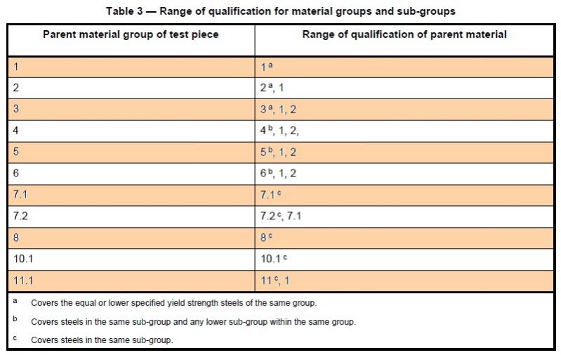

Dans le cadre d'un rechargement, j'aurais besoin de vos lumières au niveau de l'interprétation de la norme NF EN ISO 15614-7.
La QMOS a été réalisée avec comme matériau de base du 25CrMo4 (Groupe 5) + monocouche en G3Si1.
Je voudrais utiliser cette qualification pour recharger du S235.
Cependant, 2 questions se posent:
1/ Dans le tableau du domaine de validité des matériau de base, il est question d'assemblage (par ex: 5 - 5)
Il est dit que 5 - 5 qualifie 5 - 5 , 5 - 1 et 5 - 2.
Cela veut-il dire que ma qualif avec un groupe 5 valide le groupe 5, 2 et 1?
Ce qui serait bon dans mon cas (S235 = Groupe 1)
2/ Concernant le nombre de couche qualifié.
Il est dit que dans le cas de rechargement anti-corrosion le monocouche qualifie le multicouche et non inversement
Pour les rechargements durs le multicouche qualifie le monocouche et non inversement.
Dans mon cas, il s'agit uniquement d'un rechargement pour combler un manque...
Dans quel cas de figure sommes-nous'
Merci d'avance pour vos avis sur la question.
15/11/2012 11:42:04
Bonjour Nicolas.S,
Lorsque je lis le tableau 3 de la norme européenne NF EN ISO 15614-7, je ne le comprends pas comme vous
Pour moi, il n'y a que les groupes de qualification 3-3, 2-2 et 1-1 qui peuvent qualifier votre rechargement sur S235 (1-1)
L'assemblage de QMOS que vous décrivez est un groupe de matériau de base 5 (25CrMo4) avec un métal d'apport de groupe 1 (G3Si1)
Je crois (sauf erreur de ma part) que vous allez être obligé de prévoir une nouvelle qualification de mode opératoire pour votre rechargement.
21/11/2012 16:16:59
Bonjour Nicolas.S,
Voici le nouveau tableau numéro 3 qui doit apparaître dans la prochaine norme révisée ou amendée EN ISO 15614-7
Et maintenant votre QMOS de rechargement par soudage sur groupe 5 qualifié le rechargement par soudage sur groupe 1

le 21/11/2012, le tableau numéro 3 qui devait apparaître dans la prochaine norme révisée ou amendée EN ISO 15614-7 a été transmis.
Or à ce jour, je n’ai connaissance que de la version de novembre 2007 (version NF), et aucune trace d’un amendement plus récent.
Du coup, je n’ai pas en ma possession la version avec le tableau dont il est question ci-dessus, et qui me permettrait de justifier d’une correspondance pour réaliser un rechargement sur un S355 J2G3 (GROUPE 1) à partir d’une qualification passée sur un 25CrMo-4 (GROUPE 5).
Où est mon erreur ?
Merci pour la réponse.
Slts.
23/09/2016 16:32:29
Envoyé par Phosphore
Où est mon erreur ?
Slts.
Bonsoir phosphore,
Vous avez raison la norme NF EN ISO 15614-7 n'a pas encore évoluée !
L'édition 2007 est toujours d'actualité
Donc il faut utiliser le tableau 3 ci-dessous [INDENT][INDENT]
