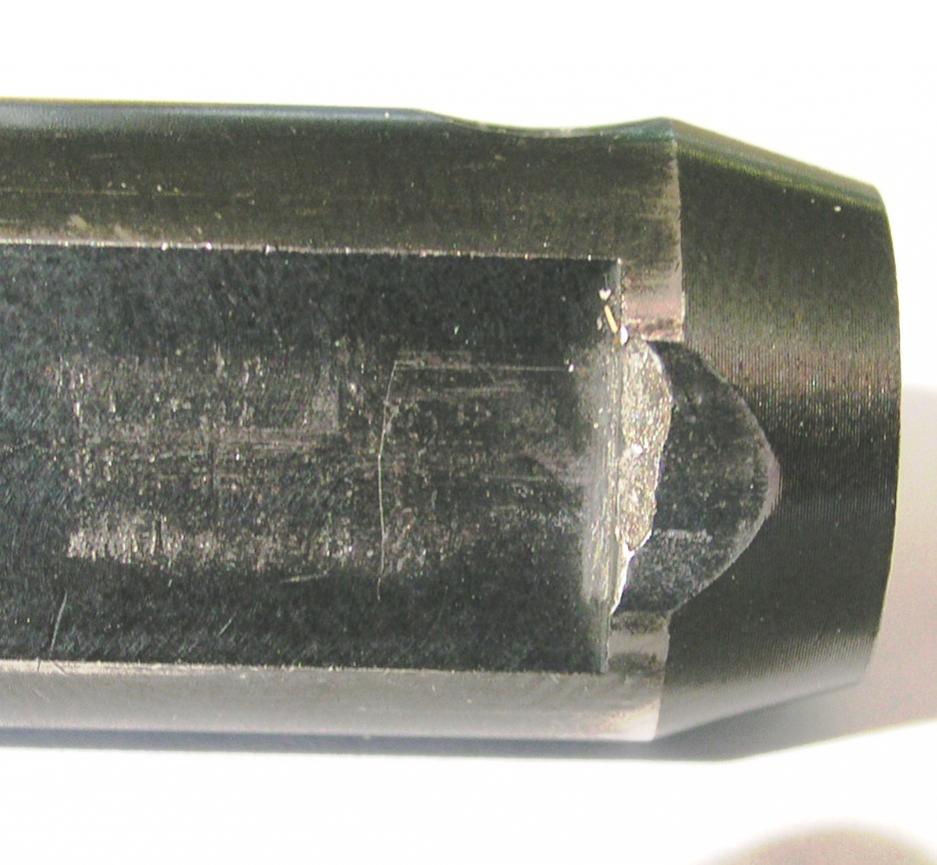

J'ai une pièce à recharger et je ne connais pas le type d'acier.
C'est une pièce qui a perdu un petit bout d'elle même.
J'ai un poste TIG.
Je pensais utiliser une baguette d'inox puis un petit coup de fraise pour refaire la forme.
Je pense qu'il faut déjà chauffer la pièce?
Sinon je peux prendre du métal d'apport standard.
Mais quel risque y a-t-il à prendre un métal d'apport plus dur?
Encore faut-il en trouver, car au détail c'est pas gagné.
A plus.

Bonsoir Gargouille07,
Je ne répondrai que partiellement à vos questions, d'une part vous ne dites pas quel usage a cette pièce et d'autre part ma compétence en métallurgie est plus que limitée.
J'avais rechargé des burins SDS PLUS mais je n'avais pas, après soudage, mis mes burins dans la vermiculite pour avoir un refroidissement lent.
J'avais utilisé des électrodes SAF CRINITARC 650C, j'avais acheté une boîte de 11 électrodes de 3,2 chez mon marchand de fer.
Ces électrodes sont destinées à la réparation des aciers travaux publics et agriculture.
Si l'on déshabille l'électrode de son enrobage, on a une baguette de métal d'apport TIG.

Ok merci.
Je viens d'essayer une baguette ER70 (acier standard)
Pas top.
Avec de l'inox c'est beaucoup mieux.
A+

slt bein moi je l'aurais fait a l'inox j'aurais pris du 308 et j'aurais tester
sa passe souvent le 308 dans les ptites galeres....

Salut.
Effectivement je pense aussi que l'inox c'est un peu un passe-partout.
Ça se marie bien avec pas mal de chose.
J'ai donc recharger ma pièce.
Reste plus qu'à lui redonner sa forme d'origine.
