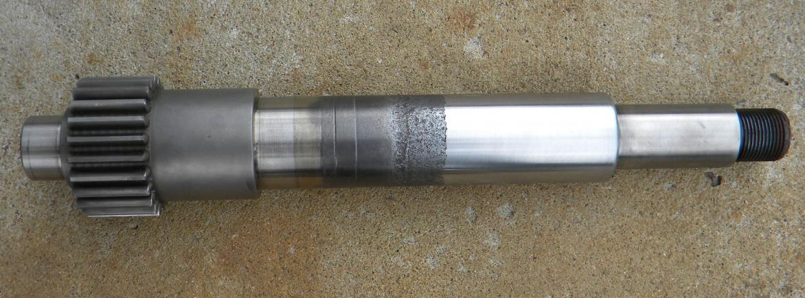

Je vais apporter ma petite contribution concernant la réparation par rechargement, ici un arbre de tonne à lisier.
Travaillant dans la maintenance, je suis parfois confronté à devoir réparer des portées de joints sur arbre, soit à lèvres (spi) soit du type "presse-étoupes" dont c'est le cas ici.
Dans le cas d'arbre non trempé, j'utilise avec succès l'électrode HB25 de selectarc.
maintenant, place aux images:
Voici la portée à réparer, l'acidité du lisier à bien œuvré !
étape 1 : ci-dessous, blanchiment de la zone à recharger
C'est à ce moment là que je fais un test de dureté avec une simple lime de chaîne de tronçonneuse.
Je compare l'essai avec d'autres nuances d'aciers que j'ai sous la main (S235, C45, 30cnd8, arbre trempé dur de boites à vitesses), c'est un peu la méthode du pauvre mais ça marche plutôt bien.
étape 2 :
rechargement en passes étroites pour une compacité maximale
étape 3 : usinage et polissage
passage au tour à métaux, "polissage" au papier à l'eau 1100, on peut aller plus haut si on veut.
Pour en revenir à la HB25, elle mérite à être plus connue, la dureté de 250 HB est intéressante, la qualité du dépôt (exempt de défaut) et son usinabilité sont remarquables. A ce jour, je connais pas d'équivalence dans les autres marques.

22/10/2017 07:23:06
voici les caractéristiques du matériel et réglages:
- générateur: EWM picotig 180
- électrodes: Ø 2,5 (pour limiter l'apport d'énergie)
- intensité: ce n'est qu'une base, 87A à la 1ère passe, puis 85A à la seconde, puis tout le reste entre 83 et 80, (à 1 ou 2 ampères près ça doit être çà).
Dans la pratique, c'est le comportement du bain qui me donne le bon réglage.
Pour info, la HB25 a un amorçage «explosif», comparable à la G48N, c'est rassurant, je préfère comme ça que le contraire!
La difficulté de cette pièce est de ne pas connaître sa nuance, le taillage de la denture est soigné, de plus elle est rectifiée, je suis parti dans l'idée ( mais peut-être que j'ai tout faux) qu'elle a subi un traitement superficiel localisé genre par induction (car le noyau est mou), donc je me suis obligé de ne pas monter trop haut en t° au niveau de la denture.
Après un préchauffage, je commence le rechargement qui va durer 6h! (de 7h30 à 13h30), entre chaque passe je continue à bosser sur mes autres travaux donc je n'ai au final aucune perte de temps!
Une fois le travail fini, refroidissement dans une auge de maçon remplie de sable (méthode à pas cher). Le lendemain, usinage.
cdlt
David

Mathieu
25/10/2017 05:50:02
pour du rechargement au tig, on peut utiliser une éléctrode enrobée 312 dont on retire l'enrobée et on l'utilise comme métal d'apport tig, ça fonctionne très bien!
On la trouve en petit conditionnement sans problème, donc c'est une très bonne alternative pour ceux qui ont des petits travaux à faire.
Autre alternative, la 307SI, que l'on trouve aussi sans trop de problème en tig, excellent métal d'apport pour aciers compliqués et dissemblables!
Pour ce qui est de l'usinabilité, contrairement à la HB25, la 307 et la 312 demandent un peu plus d'attention si on recherche un état de surface très lisse, mais ça se fait.
David

26/10/2017 08:52:24
Bonjour David,
Merci pour ce partage, avec un beau résultat final.
J'ai récemment travaillé sur le rechargement dur en TIG d'un petit arbre neuf.
Arbre : Z30 C13
Métal d'apport : Z100... , D 3,2 mm
Préchauffage au chalumeau OA : 220°C
Intensité : 110 A
Refroidissement : Vermiculite
Usinage : Rectifieuse
Position de soudage : Semi-montante pour limiter les risques de collages entre passes
La pièce est dégraissée avant le préchauffage. Et aussi le métal d'apport par précaution.
La propreté du métal de base, du métal d'apport, et du... soudeur doivent être irréprochables sous peine de soufflures, de fissures.
Le métal d'apport doit rester constamment sous la protection gazeuse durant le soudage et le post gaz.

26/10/2017 19:32:50
Bonsoir David,
Le métal de rechargement :
Selon DIN 8555 : WSG 4 GZ 60 S
Selon EN 14700 : S Fe3
ou encore N° 1.3343
Pour la dureté on est à plus de 55 HRC.
